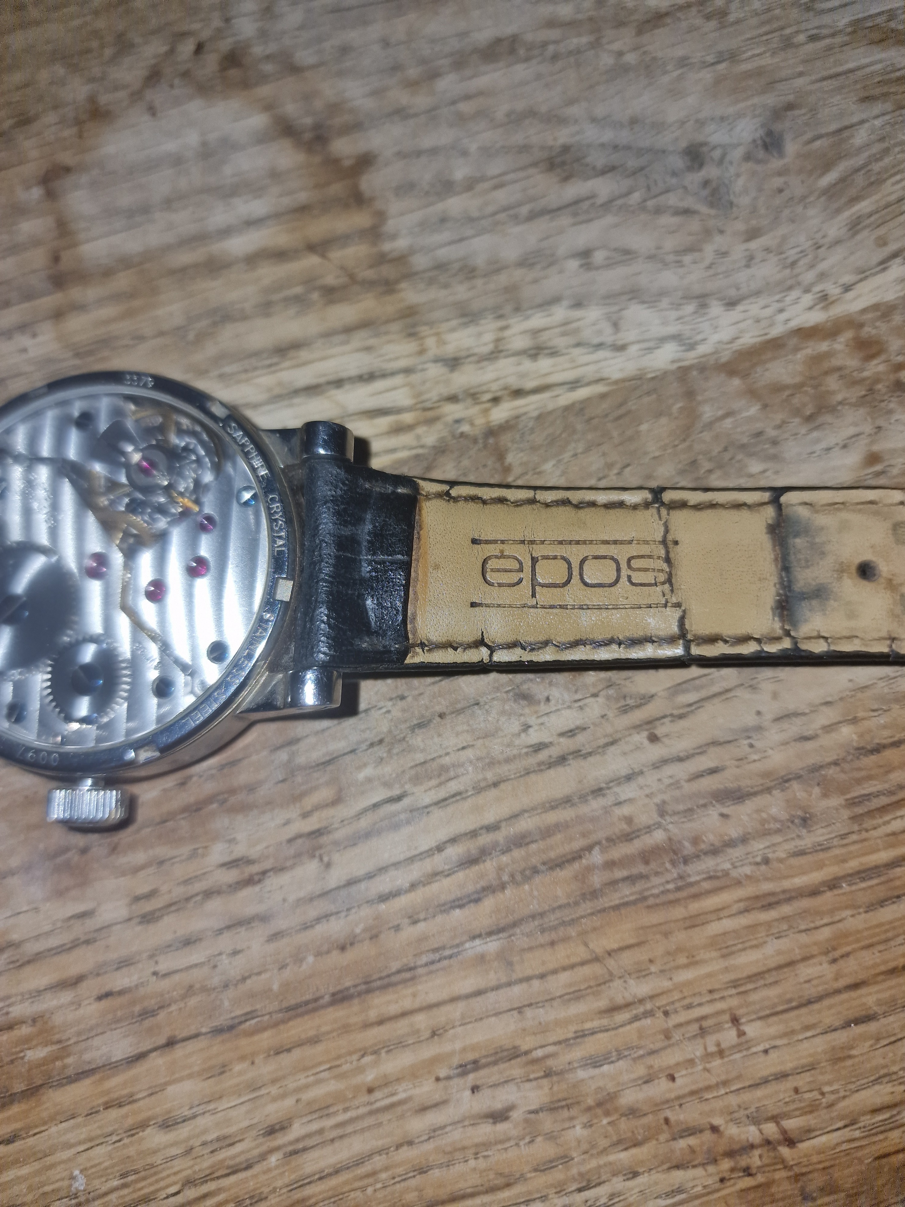

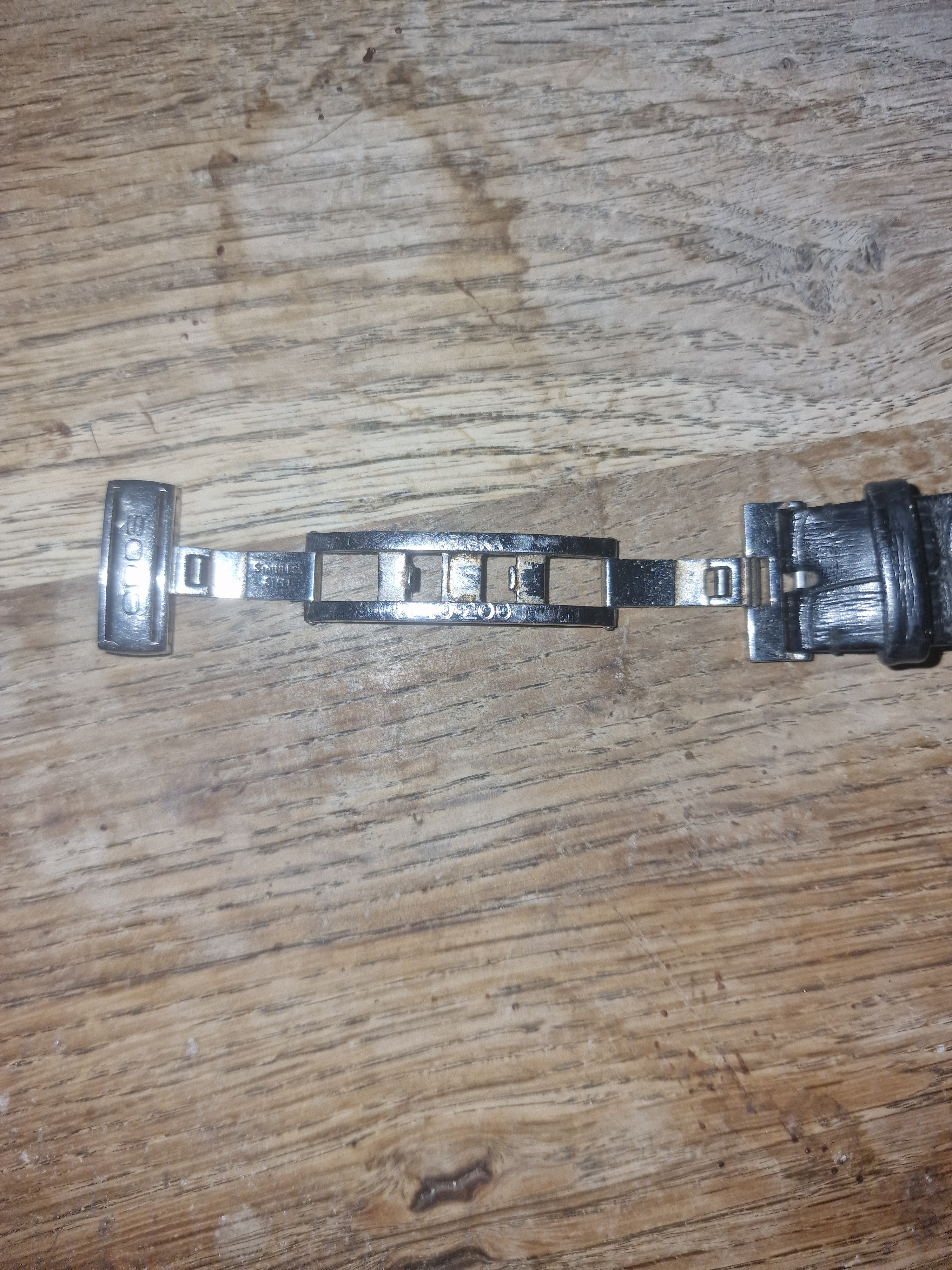

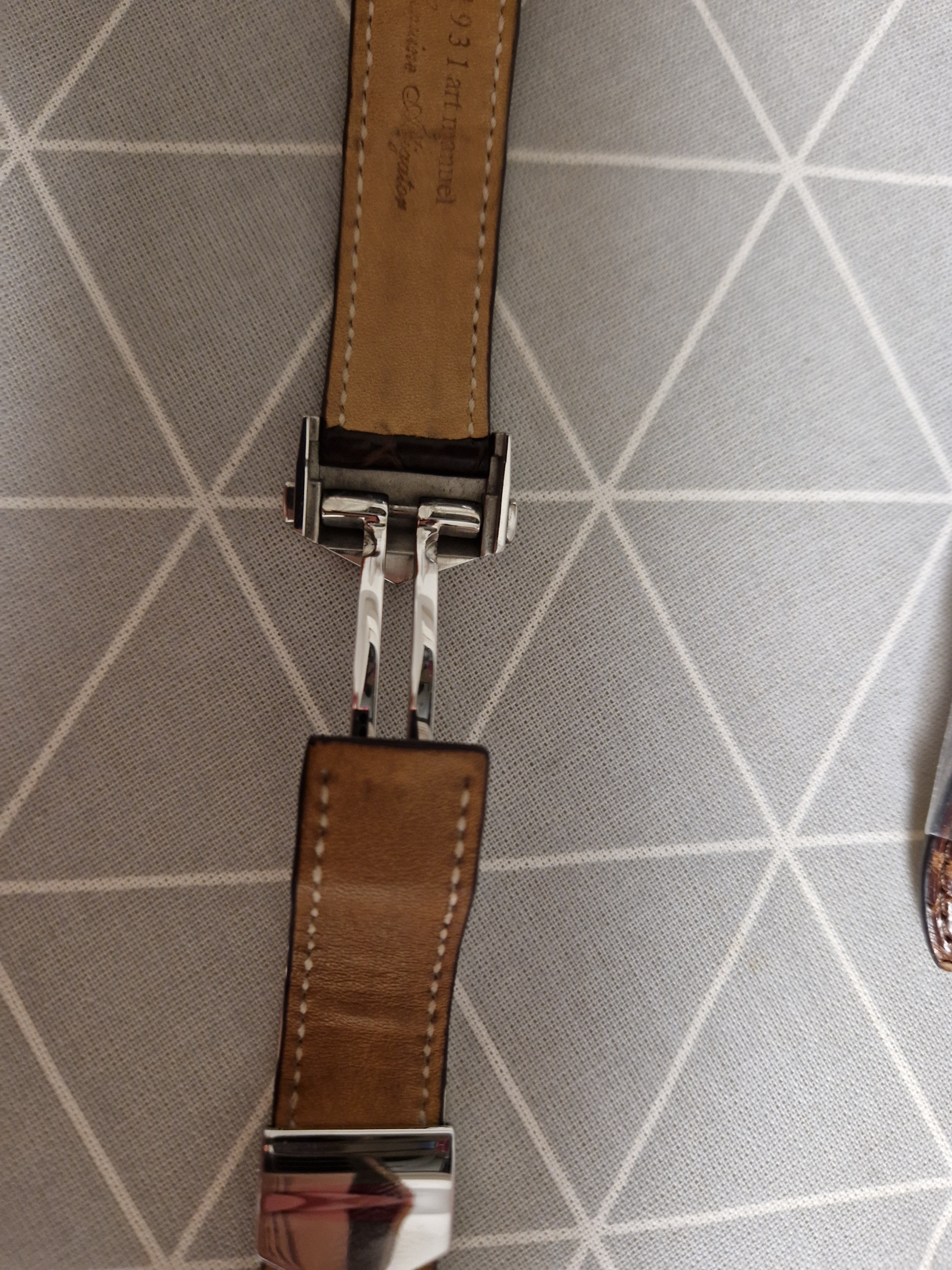

Het is 20mm, staat op de band, ik heb het niet gemeten. Maar behalve dat het geschroefd is aan de kast heeft het ook een speciale sluiting (zie foto).
Dat betekent dat ik niet elke 20mm horlogeband kan gebruiken maar alleen die geschikt zijn voor de speciale sluiting.
De site horlogebanden punt com heb ik bekeken maar die heeft niets wat geschikt is voor mijn Epos. Welke opties zijn er nog meer?
Nee hoor, de band die er op de foto aanzit is ook niet gemaakt voor een vouwsluiting, maar voor een gespje.
Het (de vouwsluiting) is een eenvoudig gevalletje, waarbij je de pushpin vermoedelijk met een speld of pinnetje in kunt drukken en kunt verwijderen.
Bij de horlogebandenspecialist kan men een ander bandje naar jouw keuze (mits uiteraard met de correcte maat) hier zo inzetten. Met een beetje handigheid kun je dat zelf ook.

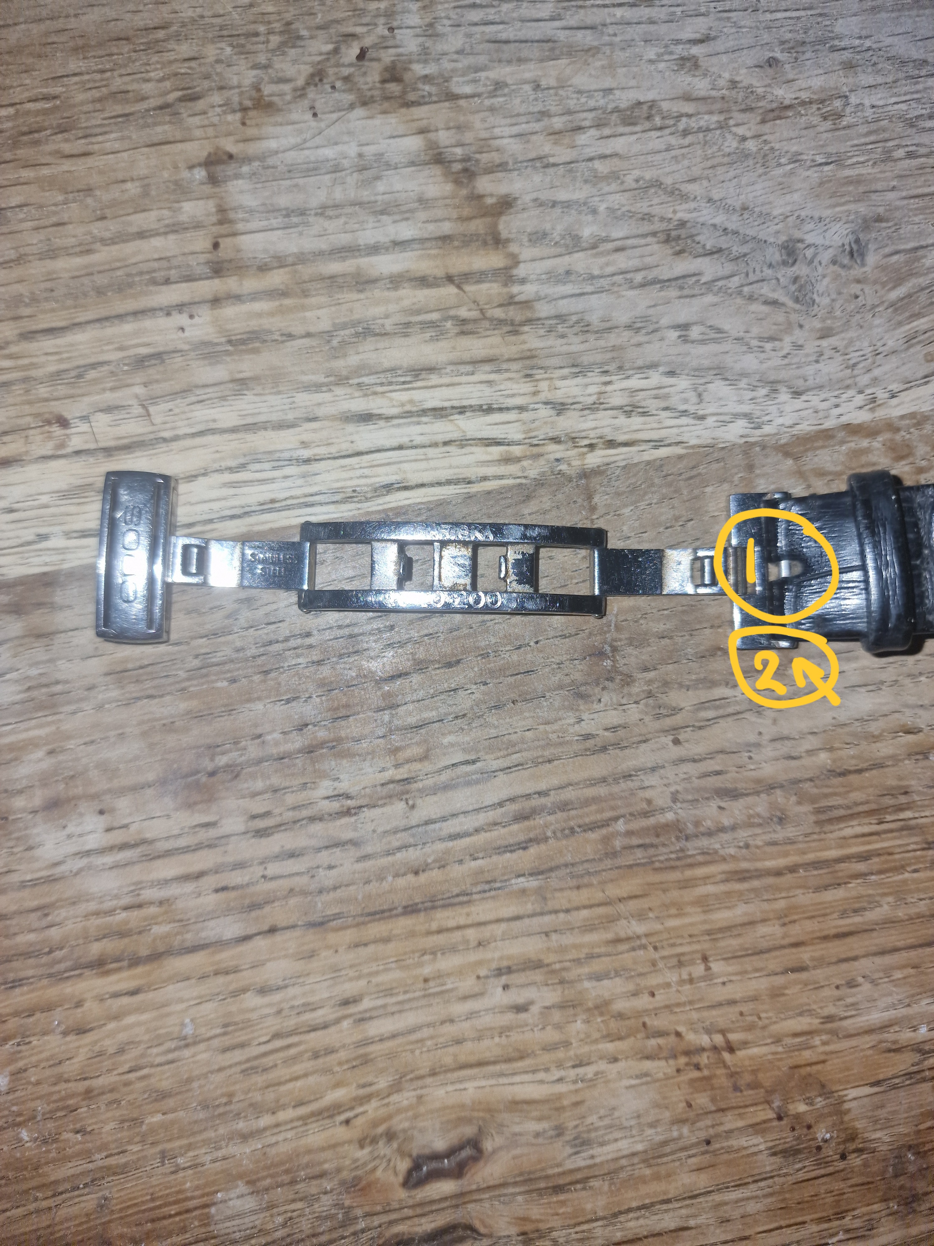

1: de uitsparing voor de doorn van de doornsluiting in de band. Deze band is dus vrij zeker niet origineel.
2: de plek waar je vermoedelijk met een pinnetje of naald de pushpin in kunt drukken.

Sorry maar wat betreft punt 1 zit jij er helemaal naast!
Bijzonder. Gewoonlijk heeft de originele band voor een vouwsluiting geen pin uitsparing.
Wellicht ooit vervangen met een originele Epos band voor een verkeerde sluiting?
Nee Bernard, jij zit hier echt totaal fout. Het is super origineel en nog nooit vervangen. En nieuw “gekocht” eigenlijk “gekregen”

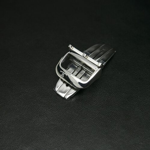

Zeker bij Zwitserse merken, die hier gewoonlijk nogal precies in zijn. JLC lost het trouwens anders op, met een vouwsluiting met in het midden ook een uitsteekseltje voor in het gat, zodat het goed en netjes opgevuld is.

Ik zal kijken of ik een dezer dagen van een JLC vouwsluiting een foto kan maken.
In plaats van alleen de metalen uitsteeksels naast de band zit er bij die JLC in het midden ook een uitsteeksel.

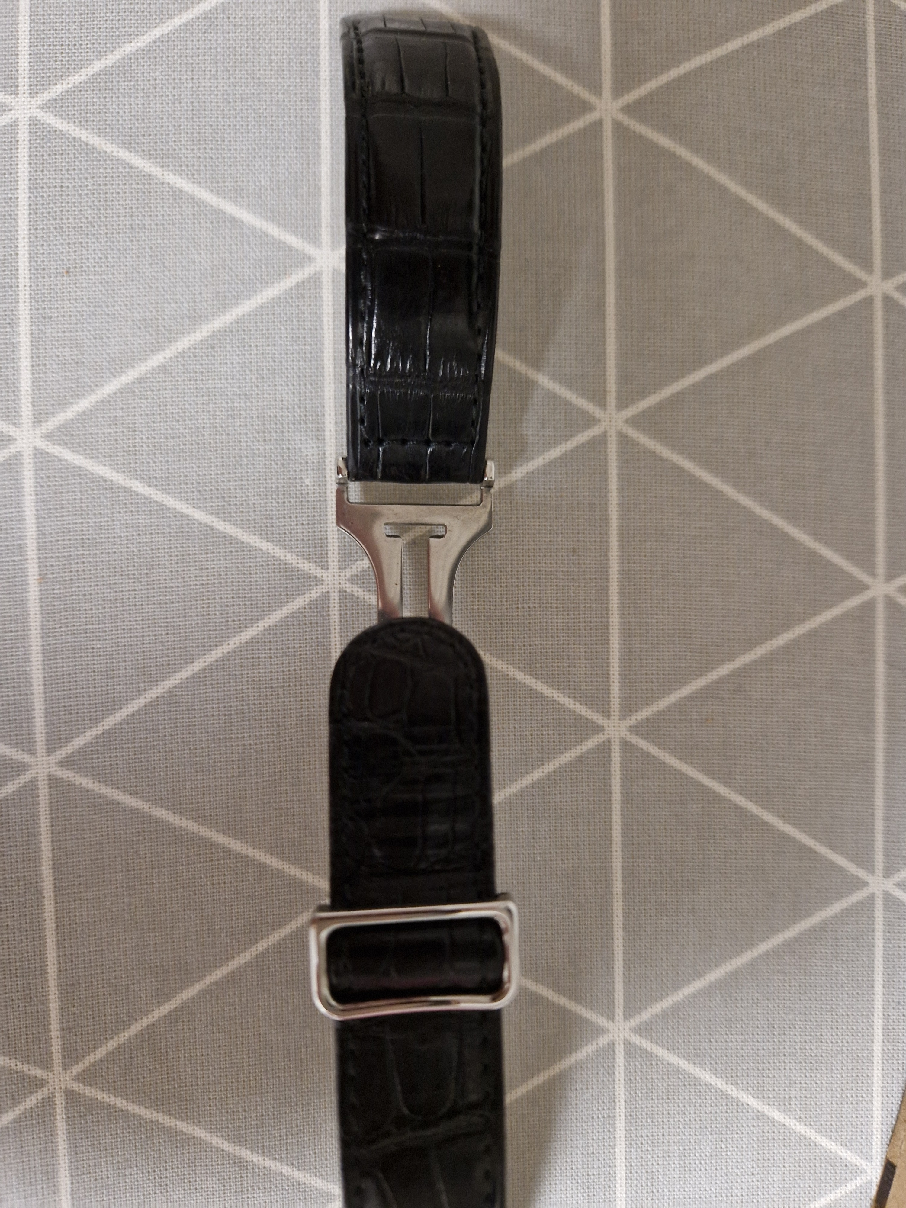

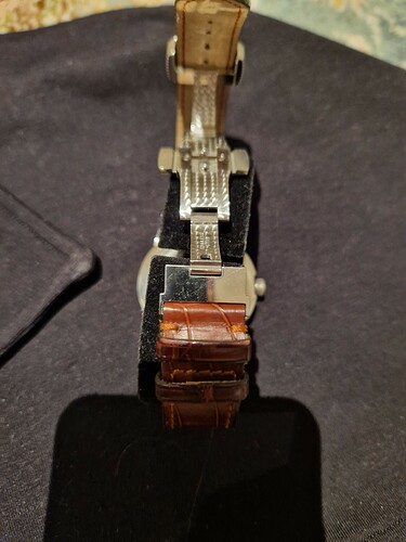

Een TAG Heuer vouwsluiting, een Ebel vouwsluiting, alsook een Perrelet vouwsluiting, allen met band.
Let niet op de fotokwaliteit, het ging me alleen om de ontbrekende uitsparing voor een gesp.
Het ontbreken van een uitsparing voor de gesp van een normaal bandje is volgens mij goed zichtbaar.
De JLC vouwsluiting kon ik niet vinden, maar een plaatje van internet ervan wel:
