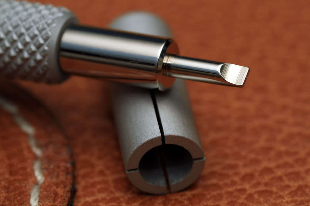

Had onderstaande gevonden maar bijna E50…best flink vind ik dat.
Zomaar een vraagje, wat is er bijzonder aan deze schroevendraaier? is dat de vorm, of het materiaal?
De meeste schroevendraaiers zijn scherp een soort geslepen als een mes.
Deze zijn holgeslepen en de spits is net zo breed als de spleet in het schroefje zelf (voorkomt uitschieten)
Ah, geen scherpe randjes en piest pesas!

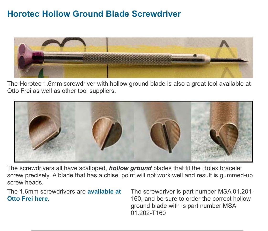

Deze had ik ook gevonden, ook in UK.
Bij Ofrei komt er 22 dollar verzendkosten bij.

Heb trouwens deze al besteld…
http://www.leosics.co.uk/spare-curvature-blade-16-mm-for-horotec-screwdriver.html
