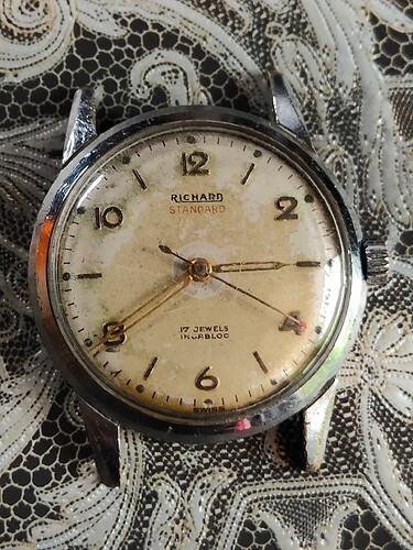

Mooie Richard :+1:

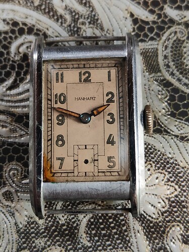

Door die hanhart is echt tof !
Je zou zomaar eens figuurlijk goud in handen kunnen hebben hier, best verzamelwaarde
Wel wat werk aan maar als ik deze zou vinden zou ik hem zeker laten opknappen
Ja hij mist wel een wijzertje :sweat_smile: verder vind ik hem toch al best wel heel mooi
Dat snap ik ! Mag ik al dibs roepen :wink:

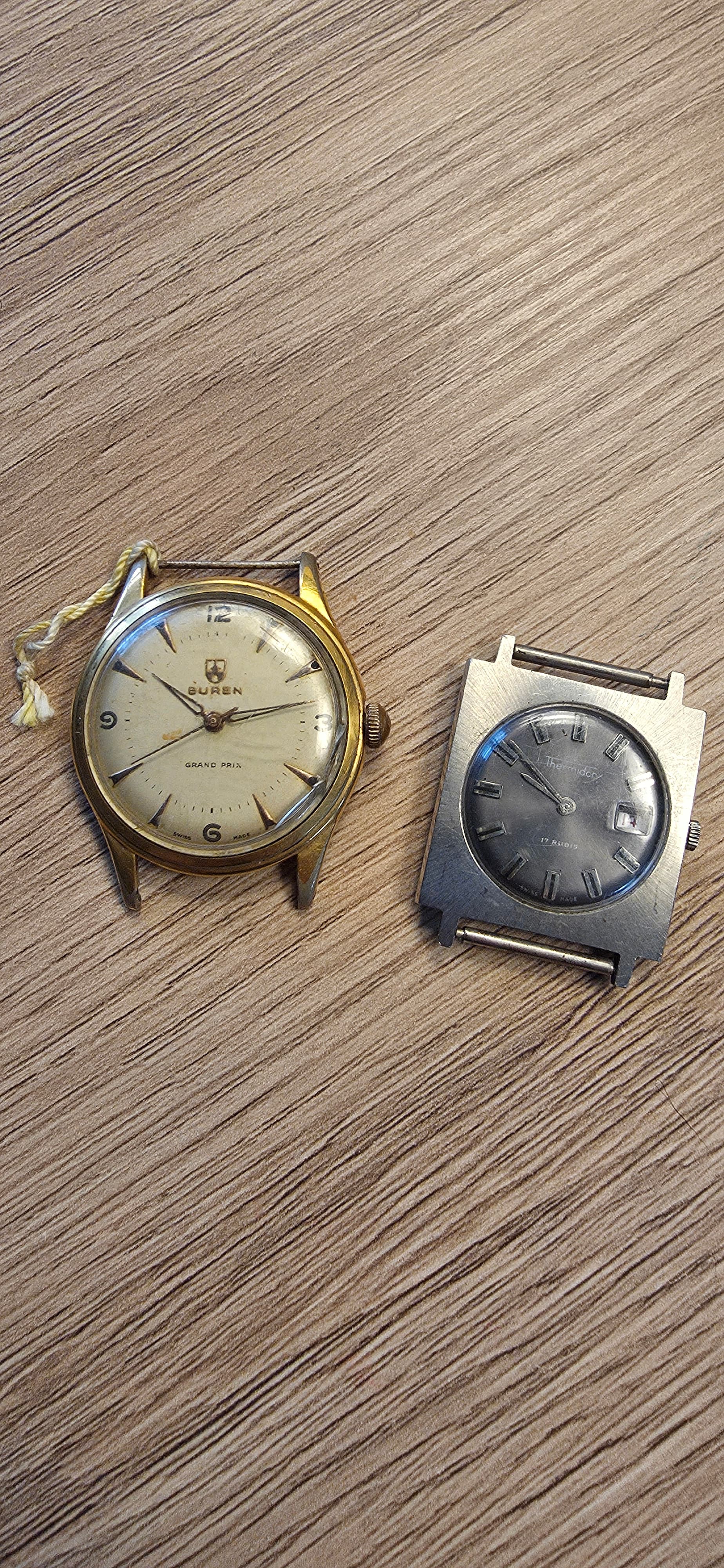

De horlogebuit van de laatste 2 sessies. Is kijken of er nog iets van te maken is.
De Buren heeft jammer genoeg een barst in het glas en de plating is wat kaduuk, maar hij loopt goed desondanks.

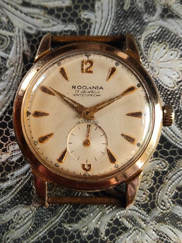

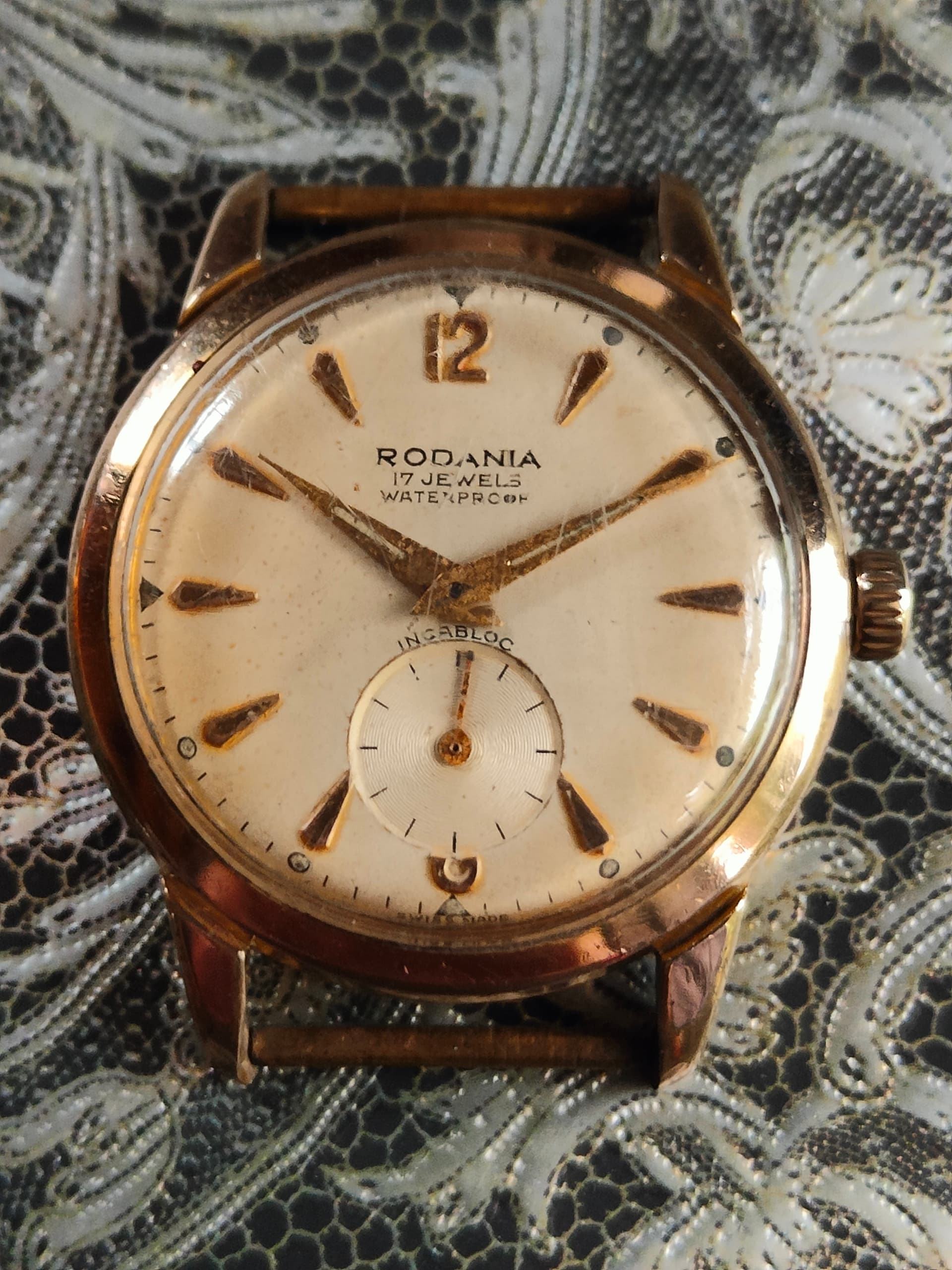

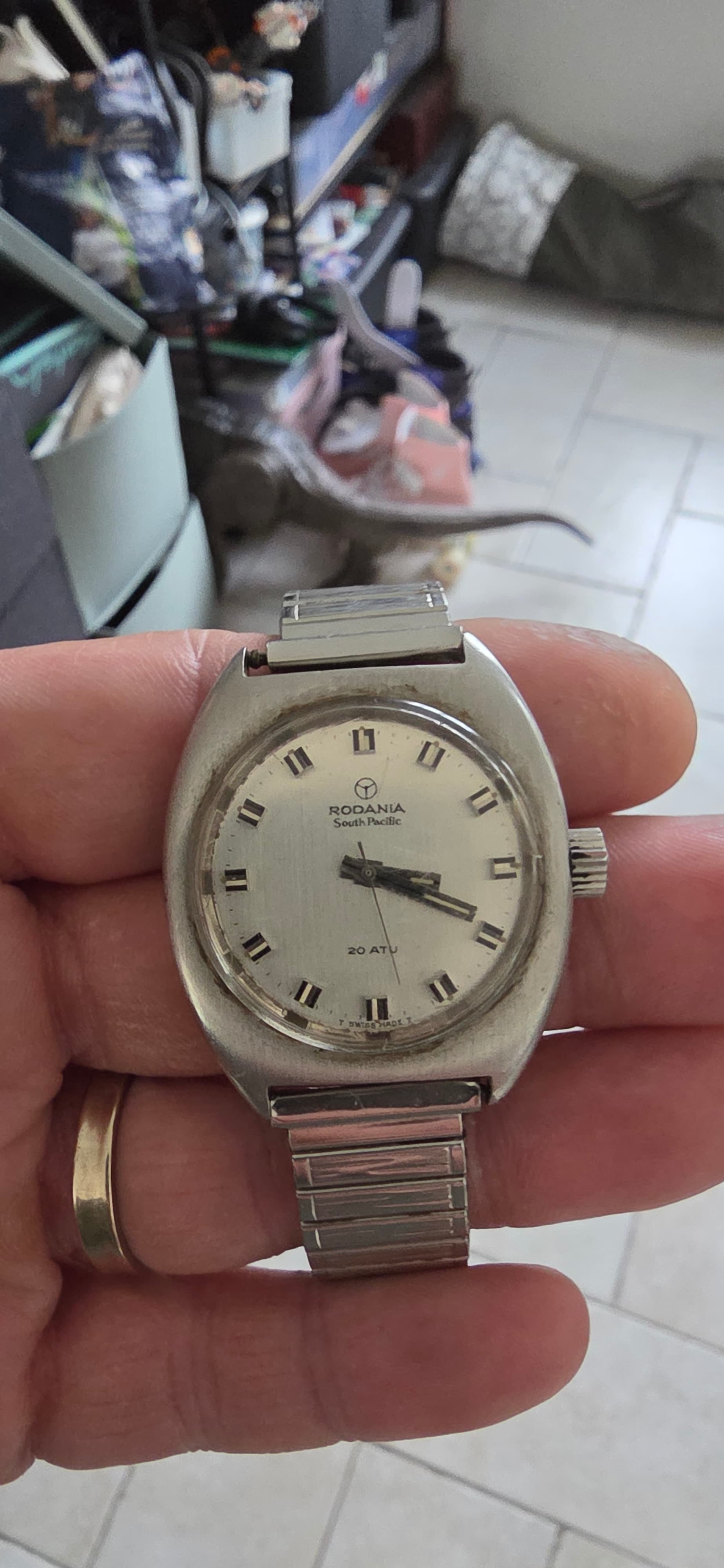

Voor de Rodania gaat het ook voor een nieuw glas zoeken zijn, aangezien het huidige mineraalglas vol diepe krassen zit. Verder is deze wel in meer dan oke staat. Geinig 70’s ding.

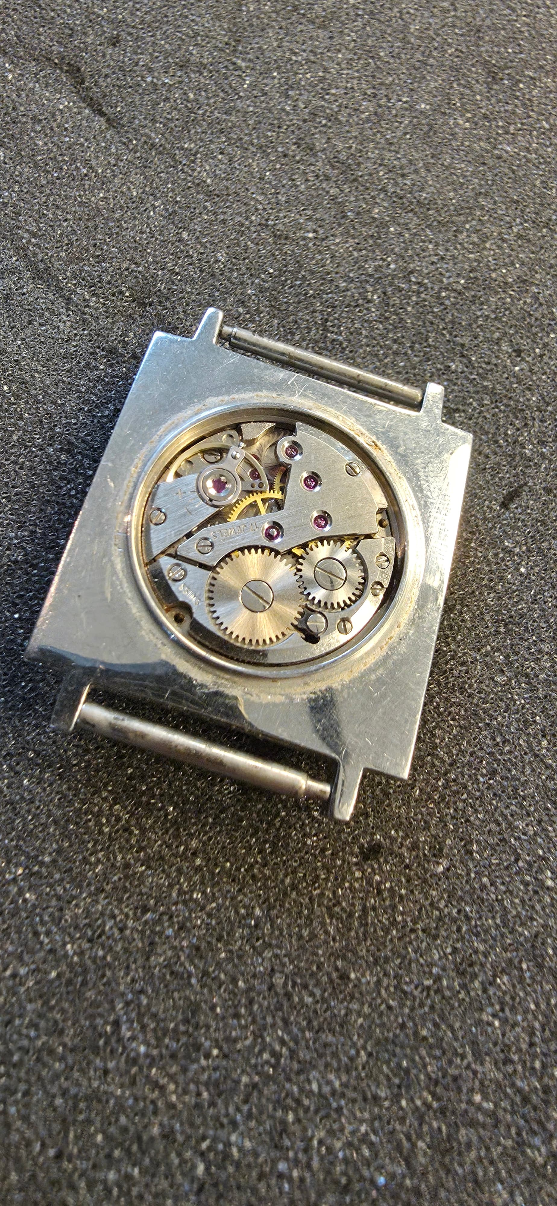

De Thermidor vond ik te grappig om voor 5 euro niet mee te nemen. Deze is meer dan oke qua toestand, keertje goed schoonmaken het glas eens schuren en weer oppolijsten.

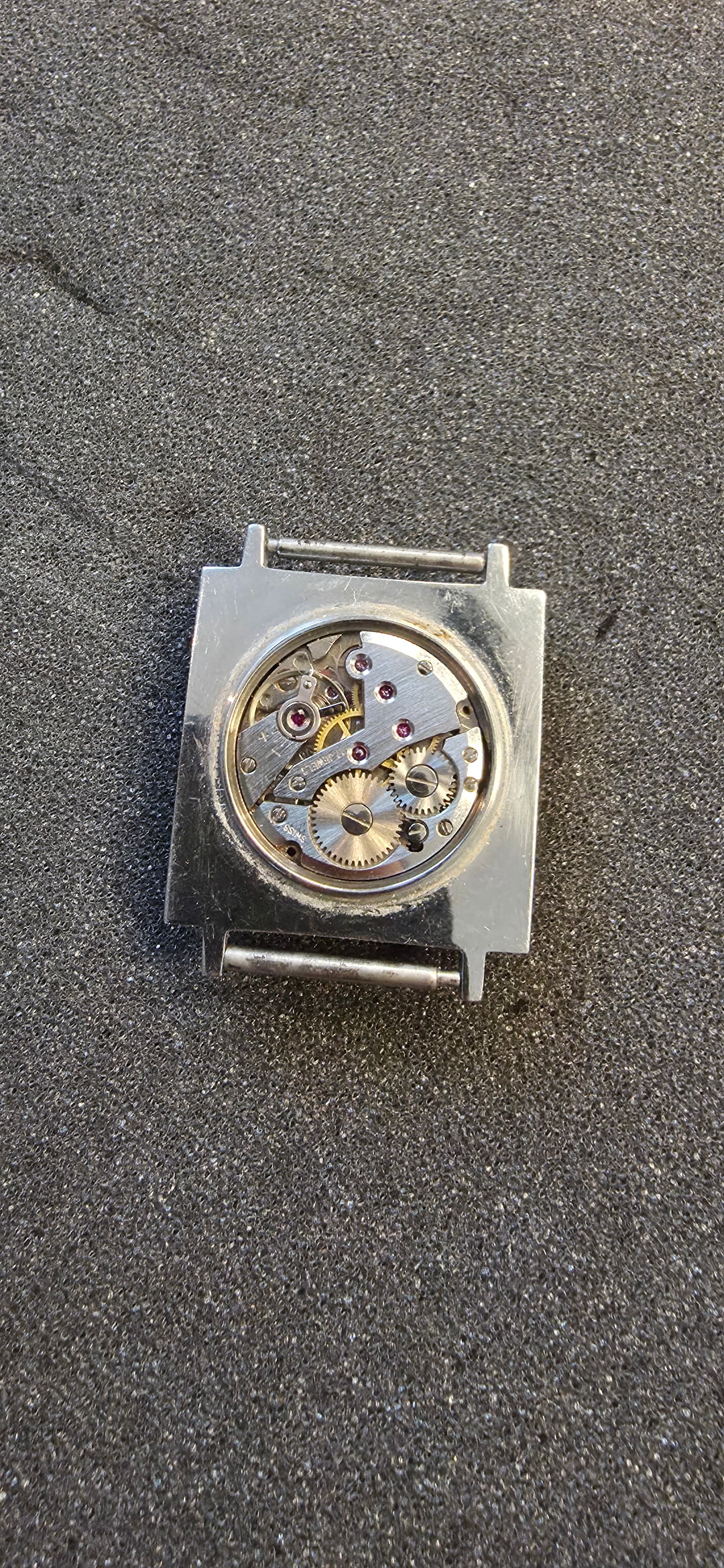

Ik ben maar gelijk even aan het klussen gegaan, maar ik krijg het uurwerk van de Thermidor er niet uit.
De stem is eruit, alsmede de 2 schroefjes in de rand van het uurwerk. Het verwijderen daarvan heeft ervoor gezorgd dat het uurwerk ronddraait, maar hij komt er niet uit…:thinking:
Iemand tips?
Dan zal het uurwerk via de glaszijde eruit gehaald moeten worden. Dus glas verwijderen en dan via de voorkant eruit.
Zal een plexiglas zijn, die je met een glasafnemer eruit moet halen.
Ook als het gewoon een klikdeksel achterkant is?
Zo’n glasafnemer heb ik uiteraard nier in huis…
Let er bij de Buren op dat dit Ra zou kunnen bevatten! Leuke vondsten :ok_hand:
Voor zover ik het kan zien op de foto, zit er geen uurwerkring om het uurwerk, dat je kan verwijderen. Misschien kan je dat nog even goed checken.
Normaal gaat het uurwerk er dan via de glaszijde eruit.
Mogelijk woont er iemand bij je in de buurt, die zo’n glas afnemer heeft? Het terugplaatsen moet op dezelfde manier.
Ja.
De achterkant kan open zodat je de opwindstift kunt verwijderen en het uurwerk afstellen zonder het uit te hoeven bouwen.
Dit was mijn vraag geweest
Hahaha thanks
Even een kleine update.
Het is gelukt om het glas eruit te krijgen. Ik ben er in geslaagd om het met een kastopener voor klikdeksels los te krijgen, voorzichtig. Toen kwam alles eruit en is de kast meteen de ultrasoon in gegaan.
Het glas heeft een schuur en polijstbeurtje gekregen en ziet er weer top uit.
Ik vermoed dat ik best de glaspers gebruik om het plexitje weer vast te zetten?
Thanks voor de tips in elk geval, die hebben me weer vooruit geholpen.
Als het een plexi met spanring is dan kan dat.
Plexi zonder spanring heeft een taps naar buiten lopende rand waarmee die zich onder de bezel klemt. Die kan je niet recht erin persen, maar zul je met zo’n vigor klauw moeten plaatsen.
