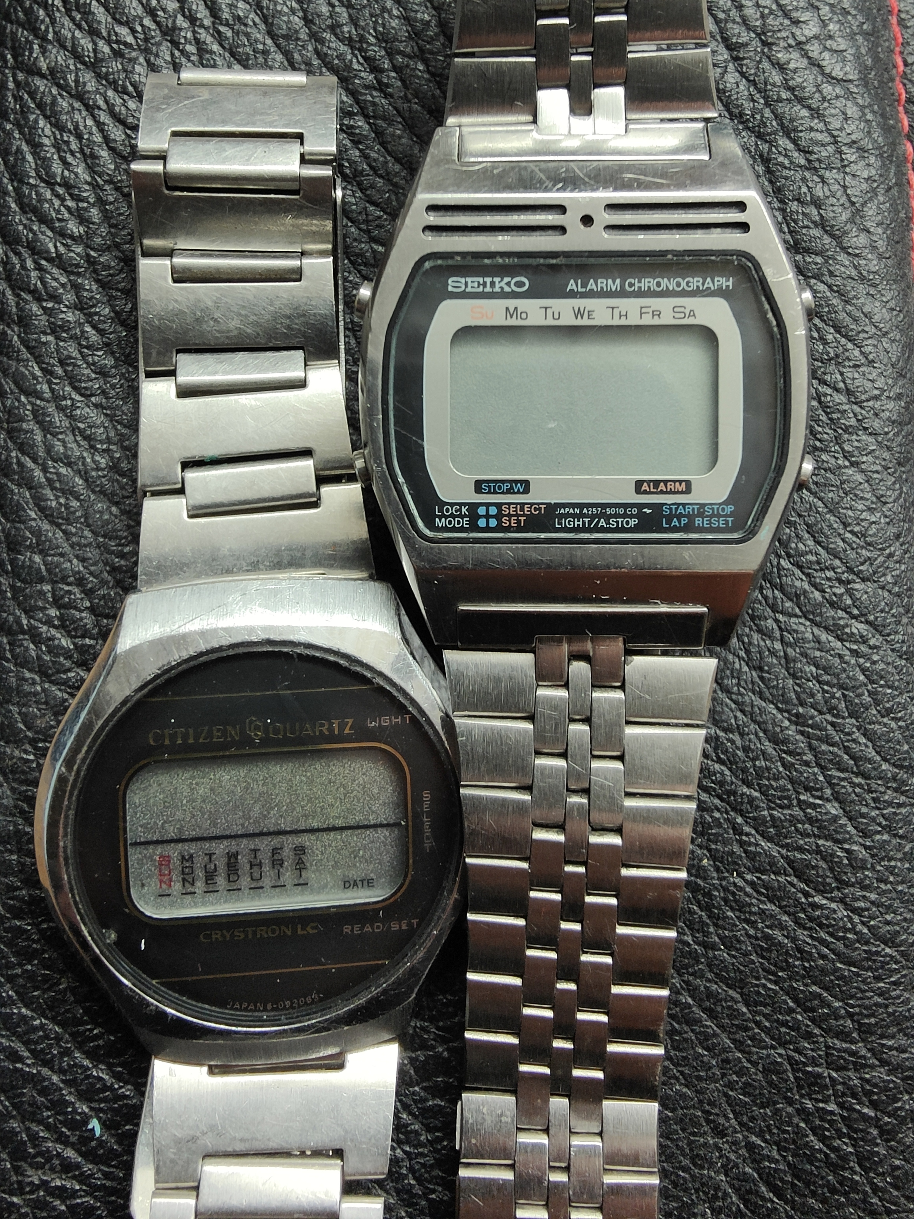

Die Seiko
Heerlijk neppe Kermis Omega… als ie lekker loopt dragen en anders in de kliko…

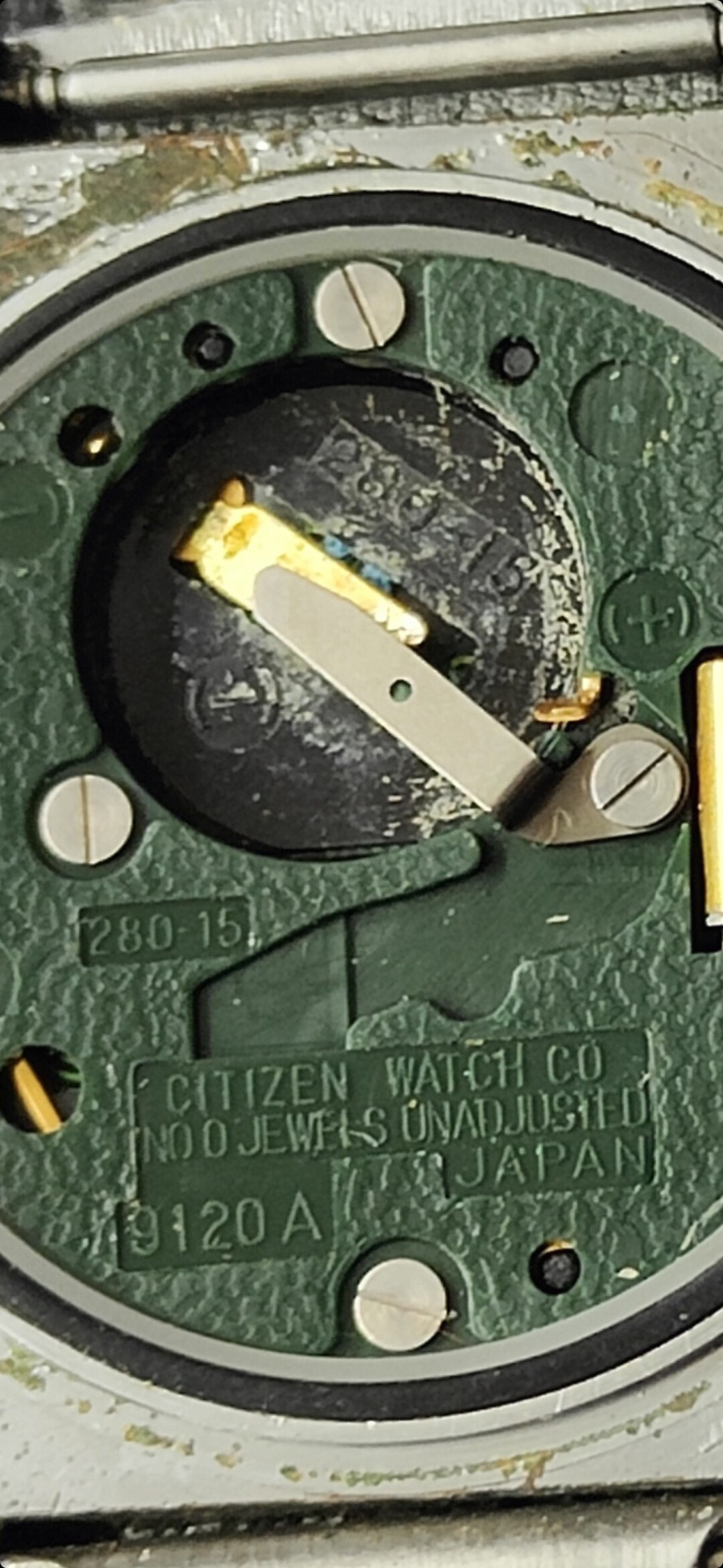

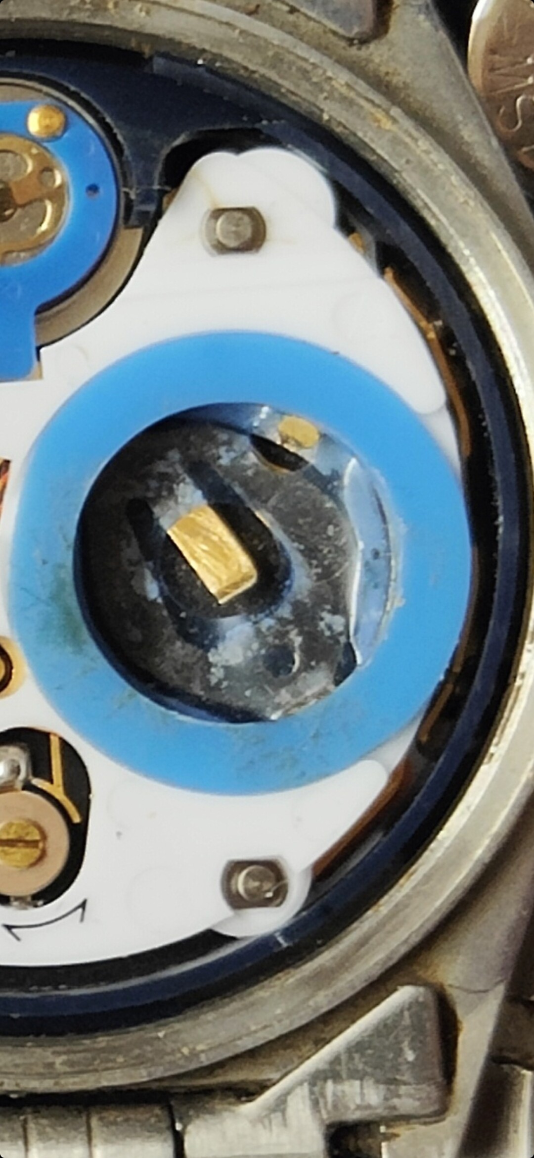

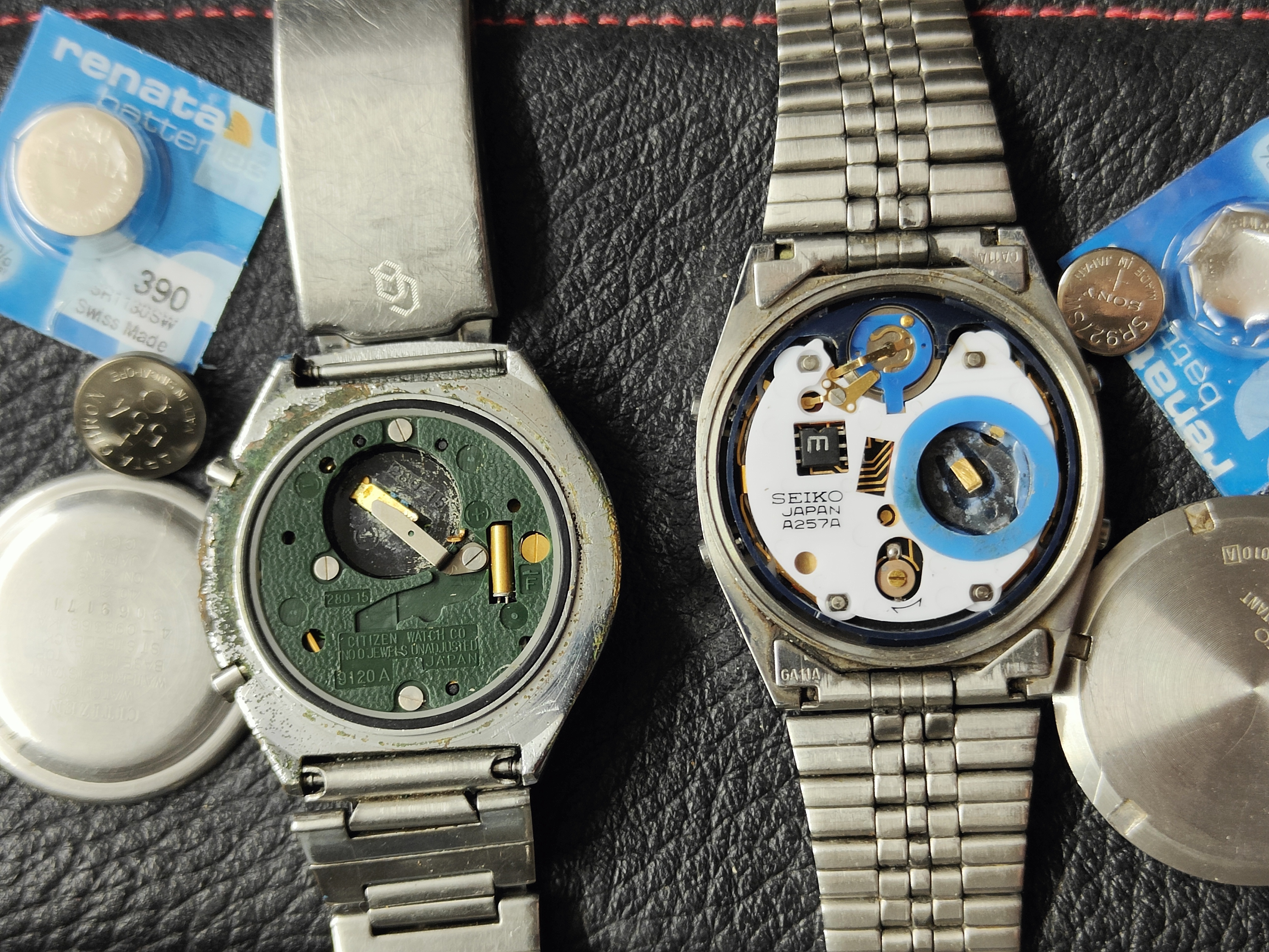

Ziet er aardig verrot uit als je dichterbij kijkt. Ik denk dat je het circuit helemaal schoon moet maken om een kansje te hebben dat er nog leven in komt.
Eens. Lijkt toch op heel wat gelekt elektrolyt.
Een tip graag Martijn… hoe maak je dat netjes
Alles demonteren en rustig alle vuil verwijderen
Die blauwe rommel lijkt elektrolyt, de inhoud van de batterij.
Dat moet bij alle elektronische - en overige - delen weg, het is corrosieve rommel die ook kortsluitingen kan veroorzaken en de lijntjes op het printplaatje kan aantasten (= defect en einde verhaal).
Onderstaande op eigen risico, dit doe ik als ze toch stuk zijn en niets meer doen.
Uitelkaar schroeven, veel foto’s maken, losse circuit maak ik b.v. schoon met wat contact spray op wattenstaafje. De korsten netjes weg vegen e.d. Daarna eventueel met wasbenzine nog een keer. Lcd de randjes en contact strips ook met beetje contact spray op wattenstaafje. Niet met wasbenzine. Dan gaan de strips opzwellen en het lcd stuk.
Bij terminale gevallen in de schoonmaak azijn en daarna afspoelen met warm water en dan op laten drogen, schoonmaken met wasbenzine. Zo iets.
Onder de loupe kijken of alle contactjes proper zijn en of bij montage de punten die contact moeten maken ook daadwerkelijk aansluiten. Zo nodig contactpuntjes bijbuigen.
Zijn alle lijnen op de printplaat ononderbroken? Er is anders nog geleidende verf om te repareren.
Als het LCD overleden is, of het quartzkristal, of de IC, dan is het wel klaar. Tenzij je een donor hebt…

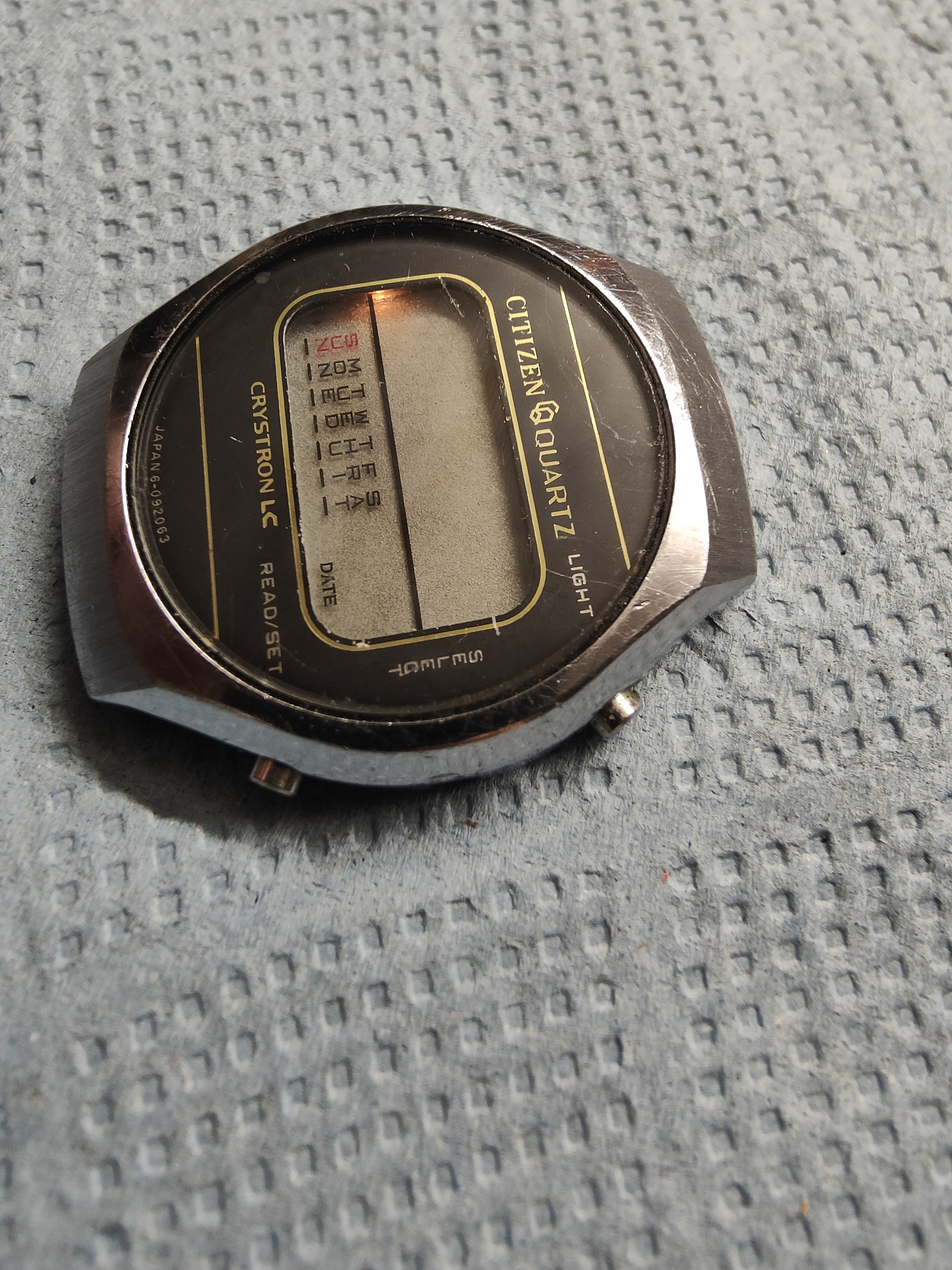

Ook bij de Citizen lijkt er lekkage te zijn geweest en ook daarbij moet ten minste dit schoongemaakt worden…

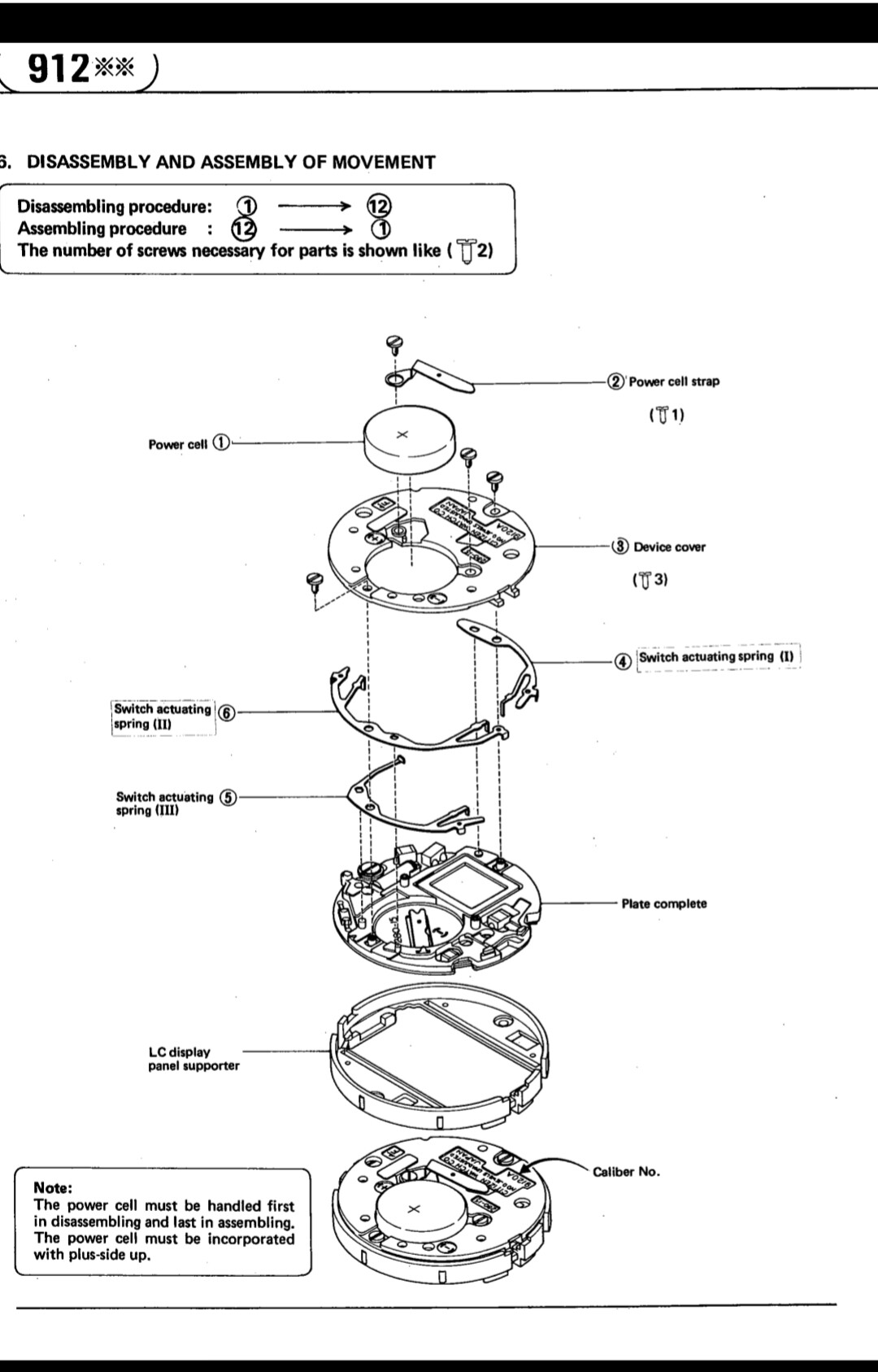

Oh en let op! de batterij moet met de pluspool NAAR BOVEN worden geplaatst!
