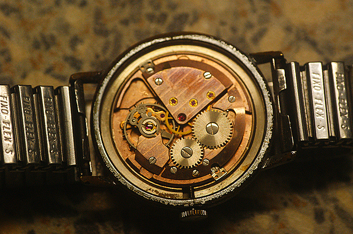

Heb hem open gemaakt en kan verder alleen een teken vinden met een getal 2391
Meer een RIP watch. Van een stratenmaker geweest…? :wink:
2391 slaat vrijwel zeker op het uurwerk, een ETA. Ik zoek even het linkje op…
http://www.ranfft.de/cgi-bin/bidfun-db.cgi?10&ranfft&0&2uswk&ETA_2391
Voila.

Als dat glas niet zo gehavend was, konden we misschien nog een merk ontwaren op de wijzerplaat… Heb je een foto van de binnenkant? Dan weten we meteen of ik gelijk heb qua uurwerk.
goed idee!
ik zie nergens eta staan maar ik zal een foto maken

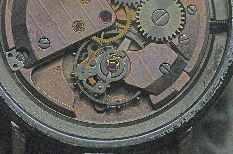

Onder de balans staat bij veel uurwerken een nummer met daarboven een schildje met enkele letters, bv. AS, ETA.
hierbij fotos van het uurwerkje.
Als je hem op de kop houdt, stopt hij met tikken.
als je hem dan weer recht houdt, begint ie weer.
Jemig, soort van Triovis fijnregeling zelfs… …is geen rommel! Inderdaad die ETA 2391.
Klinkt wel als een mogelijk verbogen of gebroken balanstap. Helemaal opgewonden eerst…?
ja klopt, hij was denk ik ook te strak opgewonden toen ik hem in de handen kreeg.
Hij stond stil terwijl hij helemaal opgewonden was.
Maar in iedergeval na wat schudden begon hij toch ineens te lopen.
en hij bleef aan de gang.
maar ik merkte dus net toen ik het horloge op zijn kop legde dat hij bleef stilstaan.
Daarna deed ik de deksel er weer op en draaide hem om en hij begon weer te lopen.
Wat ik merkwaardig vind aan dit horloge is dat het er heel sober uitziet.
Vaak staan er hele verhalen op de wijzerplaat.
Maar op deze wijzerplaat staat helemaal niets.
Tenminste zover ik dat kan ziendoor het glaasje dat zeer beschadigd is.
Da’s een fabeltje. :wink: Uurwerk is waarschijnlijk gewoon kurkdroog qua smering, en de opwindveer futloos geworden. Balans-spiraal mogelijk ook scheef of met positieve/negatieve “paraplu”-vorm. Kwestie van afstellen, maar alleen i.c.m. volledige servicebeurt.
