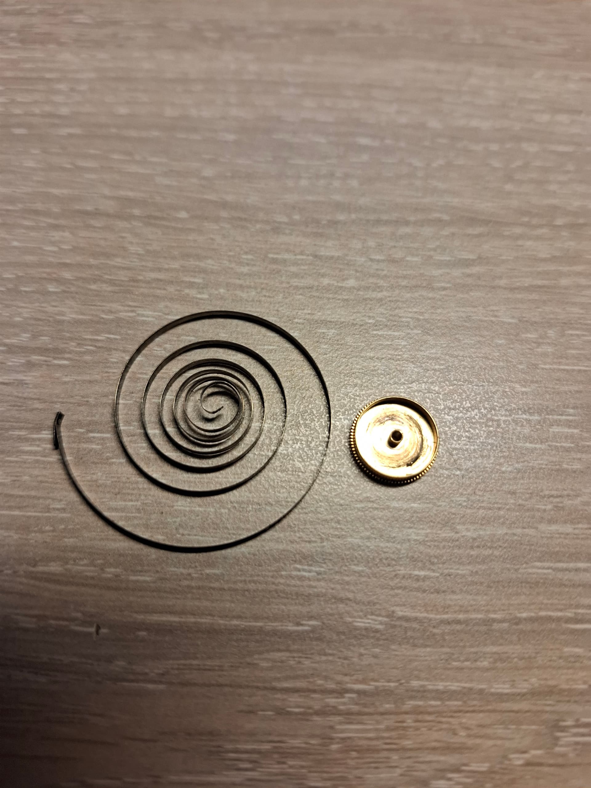

Ik heb een Ruhla horloge wat ik wil schoonmaken omdat het niet wil lopen.
Nou heb ik de veer eruit liggen en het lijkt of er zo weinig kracht in kan zitten??
Ik heb gezocht naar vergelijkingsmateriaal op foto’s en video’s en heb er maar 1 kunnen vinden.
En die ziet er vergelijkbaar uit.
Kan iemand met ervaring vanuit deze foto beoordelen of deze veer nog werkbaar is?
Die Ruhla veren zien er allemaal zo uit.
Daar kun je vanaf een foto niet altijd iets over zeggen. Recentelijk een heel aantal horloges onderhanden gehad met allemaal zo’n veer. Als je een timegrapher hebt en je deze op de juiste lift angle instelt, dan kun je de amplitude goed uitlezen. Denk dat dat het “makkelijkste” is om iets te zeggen over een veer.
Zo te zien ligt hij nog mooi vlak op de tafel. Zou het gewoon proberen en kijken wat hij doet. Vervangen kan altijd nog.
Hmmm ben ik niet helemaal met je eens.
Als je een goede veer hebt en de rest van het uurwerk loopt niet zo soepel dan krijg je ook geen hoge amplitude. En in het geval van een Ruhla zijn vaak de versleten balanstappen de oorzaak van een lage amplitude. Al heb je nog zo’n goede veer.
Heb je inderdaad weer helemaal gelijk in Peter … moet nog een hoop leren :grimacing: :roll_eyes: :see_no_evil:
Een echte Timegrapher heb ik niet, enkel een app die ik hiervoor wel eens gebruik.
Ik ga hem gewoon goed schoonmaken en kijken of ik verder geen mankementen kan vinden.
eens kijken of dat de boel weer soepel laat lopen.

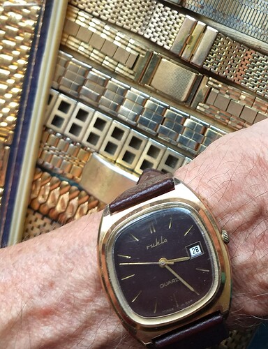

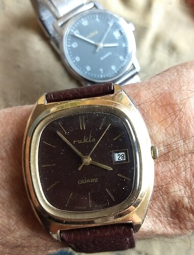

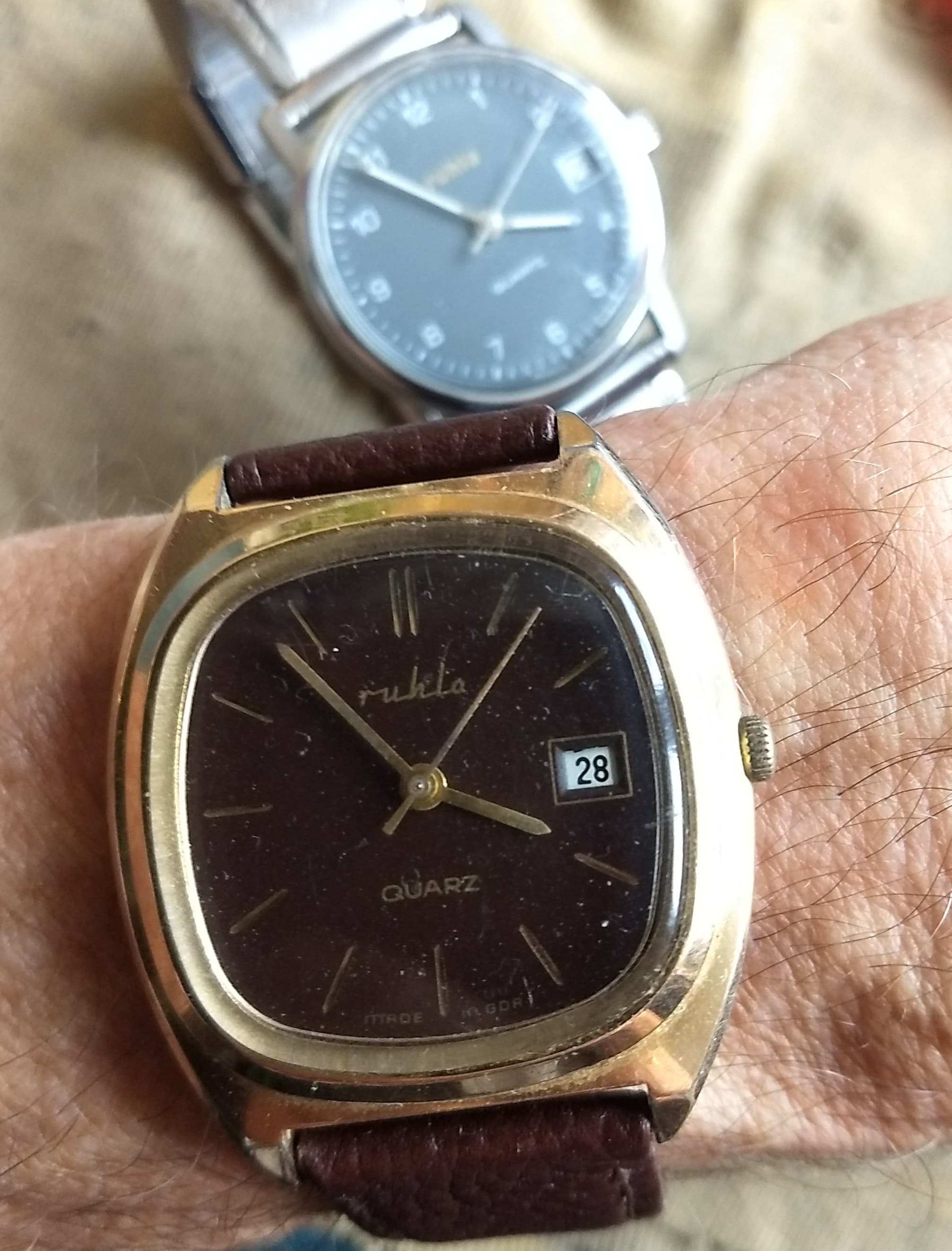

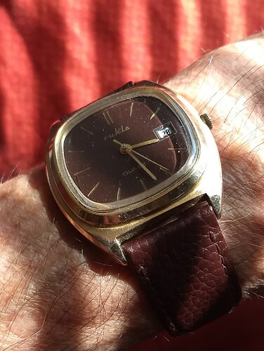

Tijdens een bezoek aan een aantal Duitse steden in de voormalige DDR hoopte ik stiekem de koopstop te overrulen met een bijzondere Ruhla - duiker, chrono…zoiets.
Het aanbod viel echter sterk tegen, behoorlijk veel vintage/antiekwinkeltjes blijkbaar kaputt :worried:. En grote vlooienmarkten vielen net buiten de vakantie. Uiteindelijk toch erg tevreden met deze dikke doublé Quartz dresswatch - net als vorig jaar (wat leukeCasio’s) gescoord op een bescheiden Flohmarkt op een sfeervolle oude renbaan.
Vandaag 't kastje geopend en batterij vervangen - meteen lopen :hugs:
Dan de vieze bracelet vervangen, dat viel niet mee, geen periode correcte 20mm bracelet in huis, en een met die bruine wijzerplaat matchende leren band uit de zeventiger jaren viel ook zwaar tegen, vintage en 20mm dingetje :roll_eyes:.
Uiteindelijk toch maar een klassieke bruine strap erop, en natuurlijk nog een fotootje met mijn andere Ruhla Quartz exemplaar!
Wie volgt met zijn Quarz of Quartz Ruhla ? :nerd_face:

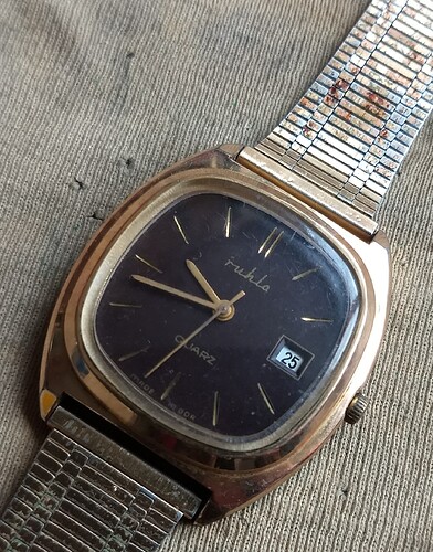

Ook een Ruhla
Avantgarde uit de DDR
