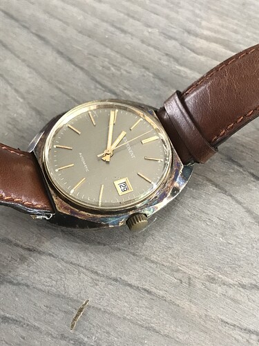

Dit horloge is van mijn vader geweest en aangezien hij het niet meer draagt mag ik deze aan mijn verzameling toevoegen. Weet iemand hoe ik dit horloge weer kan laten glimmen? Of waar ik hiervoor terecht kan?

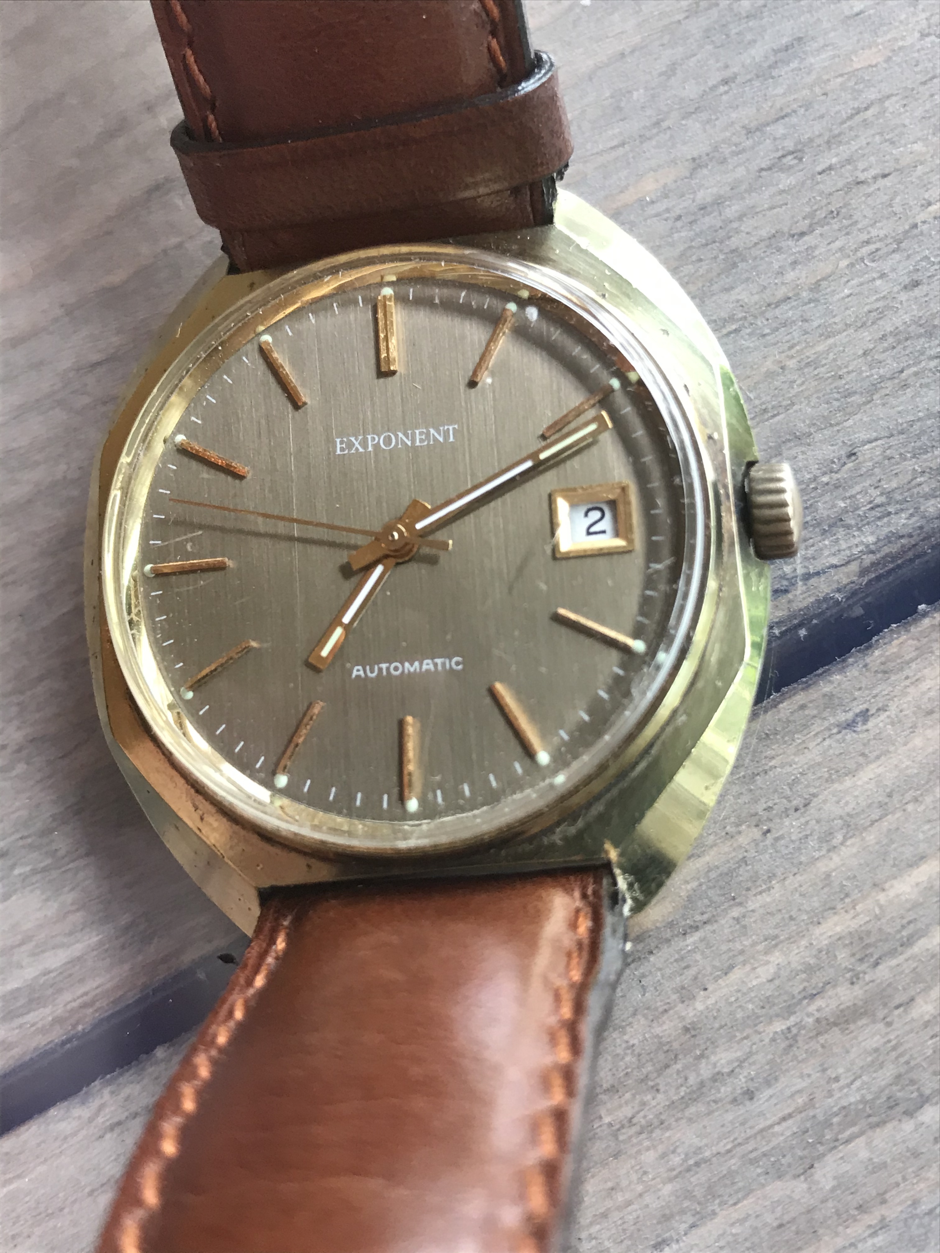

De kast heeft zo te zien wat last van aanslag, zie je vaker op vergulde kasten. Je zou eens voorzichtig kunnen proberen met een zachte doek en een beetje koper- of zilverpoets (of autopoets, werkt vaak ook). Meestal verdwijnt dit soort aanslag vrij gemakkelijk.
Niet te hard poetsen op de randen, dan poets je op den duur door de goudlaag heen.
Ik zie helemaal nergens goud
Maar dit klusje is zeker te klaren met Cape Cod of zelfs met
een beetje car wax op een zachte doek.
Het plexi kan je doen met tandpasta. ( no joke )
Succes!
Aannemende dat het inderdaad plexiglas is zou ik toch Polywatch kopen en gebruiken.

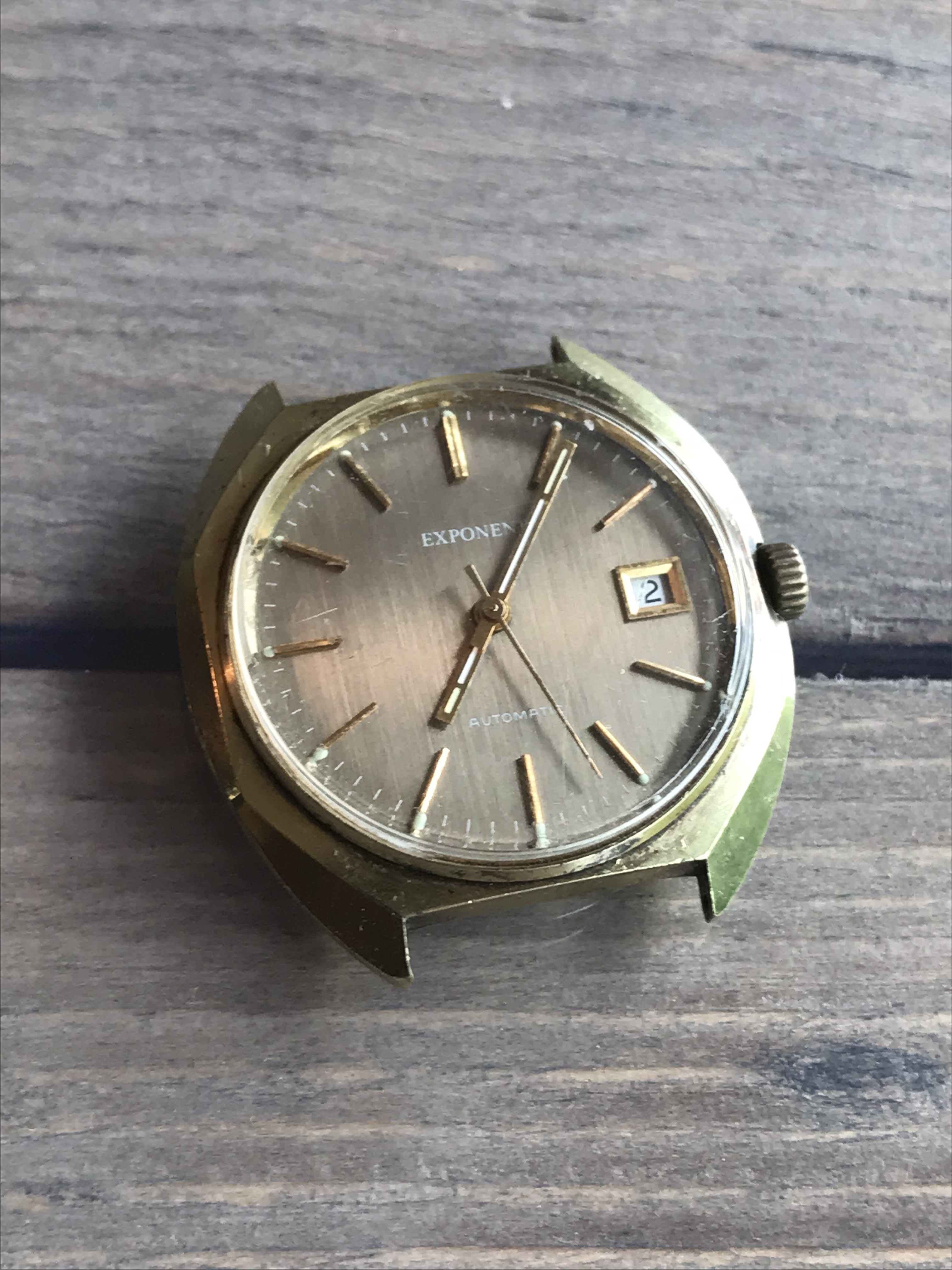

Ziet er inderdaad stukken beter uit
