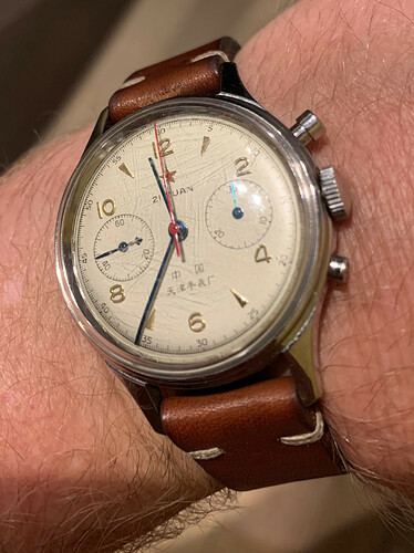

Juwelier vertelde dat het demagnetiseren ook wel kwaad kan, en raadde het mij af. Inmiddels ben ik een paar maanden verder met m’n Seagull en heb ik het een beetje gehad met het horloge. Het onderste pushpinnetje was er al eens uit gesprongen. De importeur had er toen drie weken voor nodig om het pinnetje er weer in te draaien. Al na een maand sprong hij er weer uit, en nog een keer. Nu is hij weg. Ook het ‘glas’ is inmiddels enorm bekrast. Tot overmaat van ramp liep ik vanmiddag door een buitje en zit er nu vocht achter het glas. Kortom, het is een mooi horloge om naar te kijken, maar kwalitatief is het een prul. Wat er ook over beweert wordt. Dit is geen horloge om dagelijks te gebruiken. Op zoek naar wat anders.

Je zou toch zeggen, een horloge ontworpen voor de Chinese luchtmacht kan wel tegen een stootje…Nee, dit kan niet anders dan een goedkope reproductie van het origineel zijn. Het geld zeker niet waard. Erg jammer want met het uiterlijk is niets mis.

Die krassen poets je zó weg natuurlijk, voordeel van plexiglas. (Hoe krijg je zoiets voor elkaar trouwens) en als dat knopje mist dan is ie niet meer waterdicht nee.
Verder is het voor zijn klasse een prima horloge, het is geen G shock. Qua kwaliteits controle, gevalletje pech?
Ik ben bang dat de verwachtingen van de TS niet zo goed overeen komen met wat er van deze horloges verwacht kan en mag worden. +60 seconden voor een ST1901 is niet spectaculair veel, moet waarschijnlijk gewoon even gereguleerd worden. Plexiglas krast nou eenmaal, met een beetje polywatch of tandpasta polijst je die krassen er gewoon weer uit. Die pusher, ja dat is wel gewoon slordig. Vocht in de kast kan ook makkelijk gebeuren als de pusher er drie weken uit heeft gelegen en bij de importeur onzorgvuldig opgeborgen is geweest.
Niets blijft mij bespaard. Met het niet gelijk lopen van m’n Seagull leerde ik leven. De onderste pusher was door de importeur ‘gerepareerd’ om meteen weer kwijt te raken. Maar dit weekend reed ik in m’n auto toen spontaan het ‘glas’ er uit plopte. Zomaar! Ben er nu wel klaar mee… afbeelding|375x500
