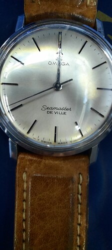

Goedendag, Ik ben erg benieuwd of iemand mij zou kunnen zeggen of de Omega Seamaster de Ville die in mijn bezit is echt of fake is.

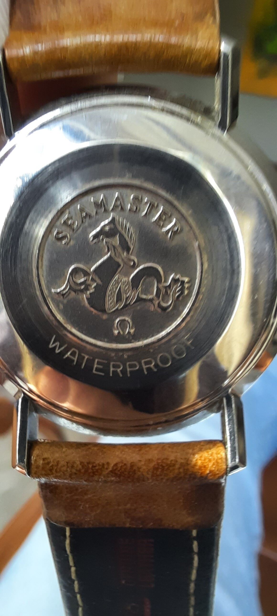

Ben ook erg benieuwd waar ik dat aan zou moeten kunnen zien, mijn laatste vraag, hoe krijg ik de kast open?
Hij is echt. :+1:

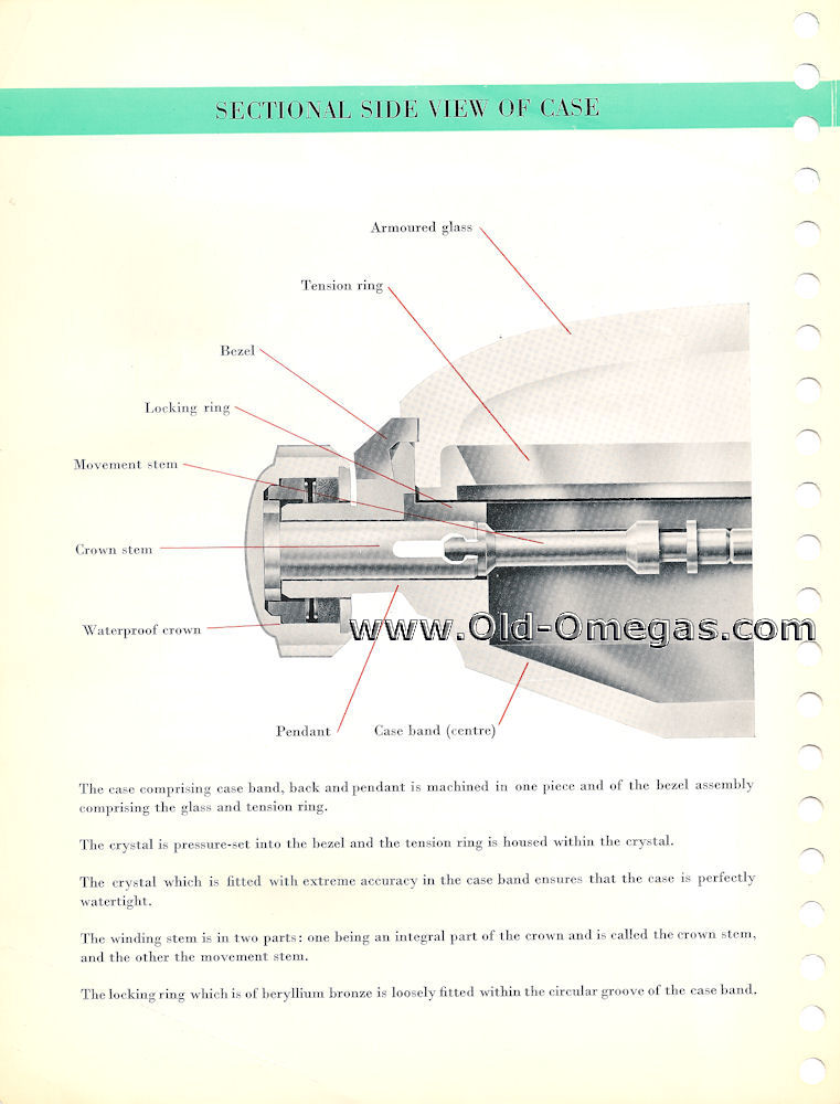

Dit is een frontlader. Dat wil zeggen dat bij deze kasten het uurwerk er aan de voorkant uitkomt. Eerst (met perslucht of een glasklauw) het glas eruit, dan kun je het uurwerk eruit halen.

Zoals @flowert al zei: echt. Opmaak correct, juiste S van Seamaster, Swiss made met aan weerszijden -T voor de aanduiding dat er tritium is gebruikt voor de lichtgevende markers en wijzers.

Of met de juiste Omega tool :sunglasses:. Als het goed is staat er ergens op het achterdeksel “tool 107” of dergelijke, dit is de juiste Omega tool om het glas er af te halen.

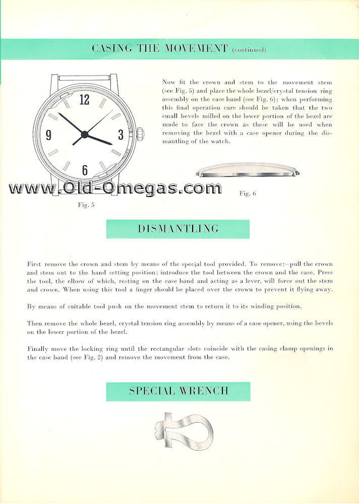

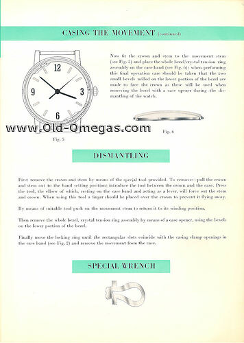

Dat is volgens mij niet het geval bij dit model. Het staat wel op de Dynamics en Cosmics met frontladers
Voor de Cosmic 2000 heb ik zelf een tool moeten 3D printen… was bij Omega niet meer te verkrijgen.:sunglasses: Maar die is helemaal anders natuurlijk.
Zou kunnen dat het hier niet op staat, eigenaar kan dit beter zien dan wij op dergelijke foto. :grin:
Dacht ik ook. Ik heb een Seamaster de Ville met dezelfde kast. Horlogemaker Jan Ubels had hem vlot open. Volgens mij ging de bezel met glas er af.
