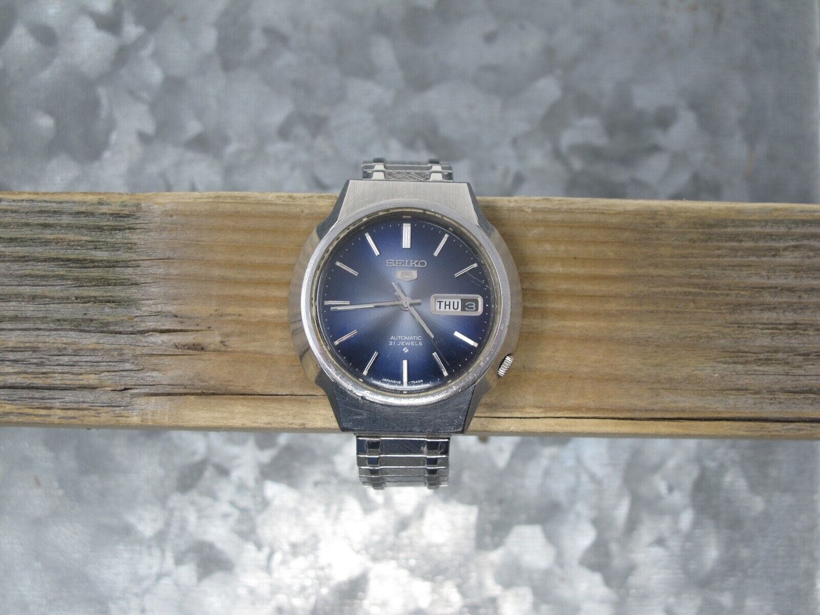

Ik heb het idee dat er iets mist rondom de wijzerplaat. Hoort dit zo? En zo niet wat mist er?

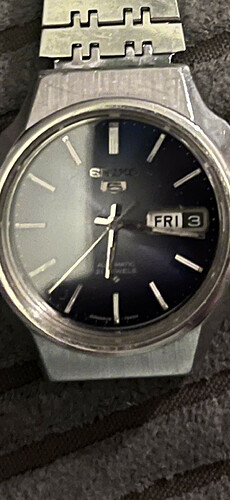

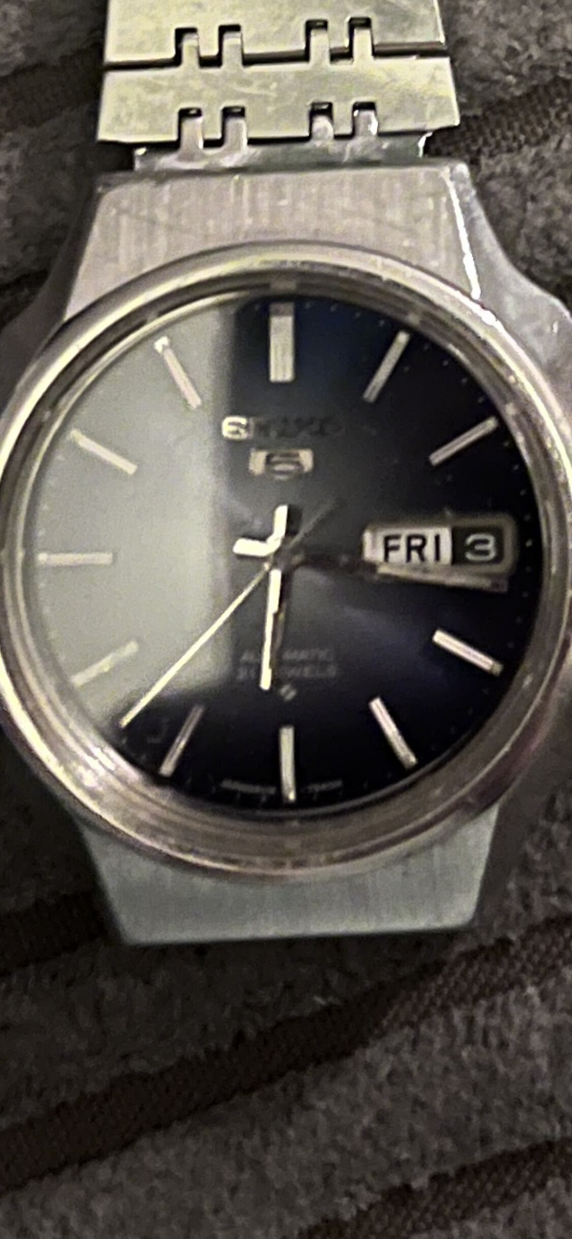

Heb je ook foto’s van het geheel? En evt van de achterkant?
Mist het glas? Of de spanrand waar t glas invalt?
Veel ouwe seikos hebben een metalen ring die tot op de plaat valt op t glas zitten.
Wellicht aftermarket glaasje.
is het 6116 of 6119?
Bij de 19 is het ook zo namelijk

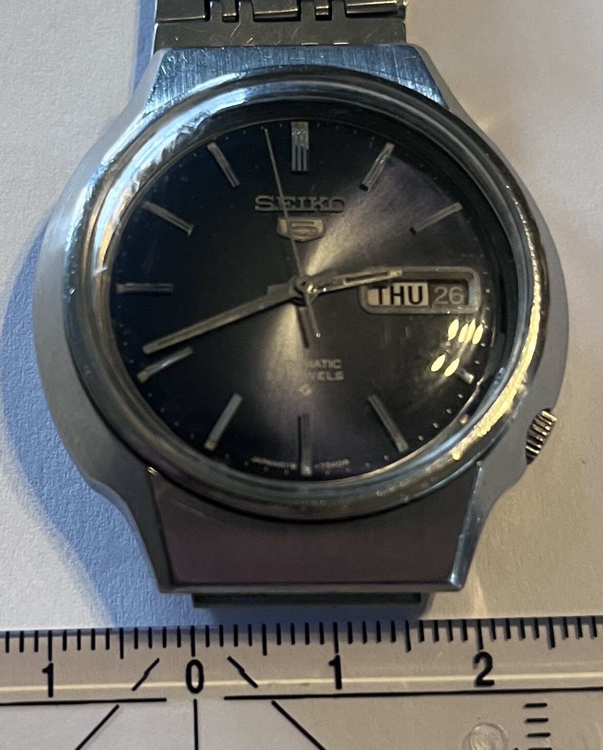

Sorry het is een 6119 inderdaad. Betwijfel of dit zo hoort of dat er ander glaasje in gekomen is zonder chromen ring aan de binnenzijde
Bij deze kun je goed zien wat erin of niet in moet. vergrootglas erover halen helpt.
succes
Dank, ik heb glas besteld met chromen ring aan binnen zijde en volgens opgave passend voor 6119-7500
Tof, succes.
Komt wel goed

Nieuw glas er in!
Blij mee
