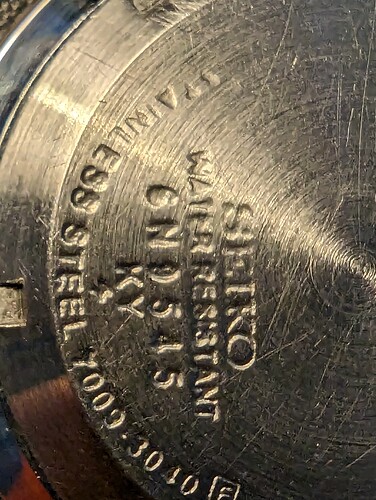

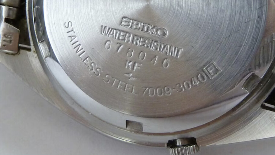

Dank voor jullie tips. Het gaat om een 7009A in een 7009-3040-kast met de kroon op 3.8 positie. Ik ben op zoek naar uurwerk dat die 7009A in die kast kan vervangen.

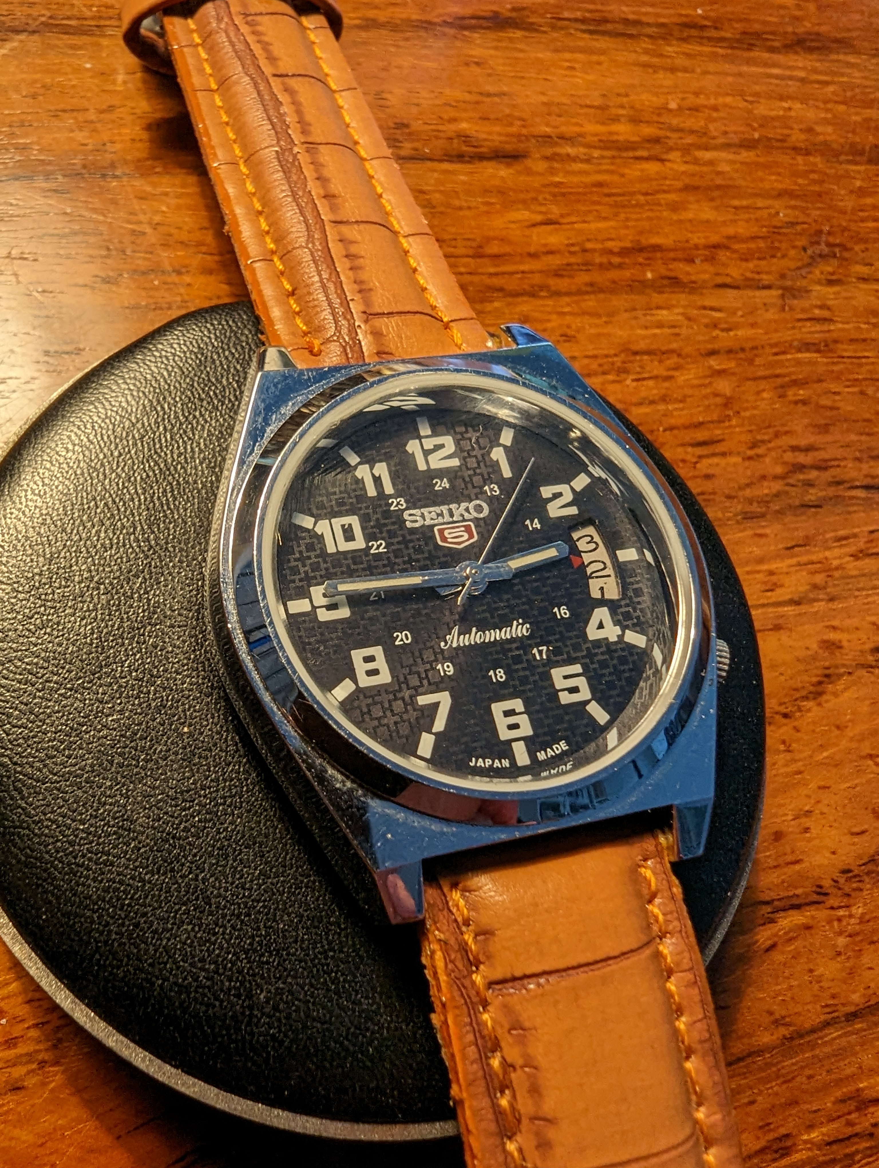

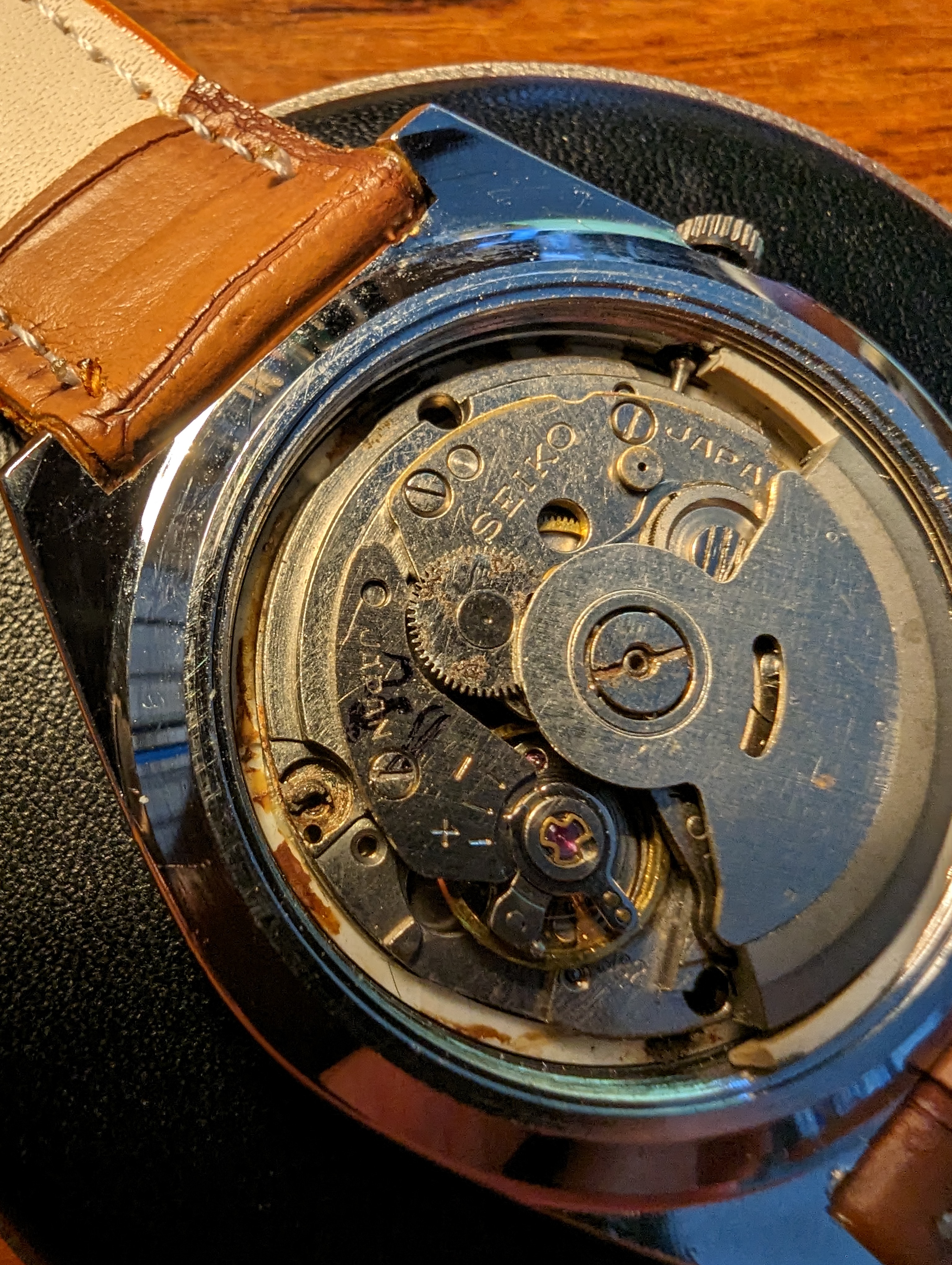

Ik ben bang dat de kosten van laten repareren niet in verhouding tot de waarde staan. Het gaat om een zgn. refurbished horloge uit India. Leuke kast met de kroon op een eigenwijze plaats, maar het uurwerk is zeer twijfelachtig. Zou zijn geserviced maar arriveerde niet in werkende staat. Eén tandwieltje vlak onder de rotor is losgekomen… Ik denk dat ik handig genoeg ben om het uurwerk te vervangen (ik heb al eens een horloge geassembleerd met een Miyota automaat), maar reparatie aan dit uurwerk is nog even een vraag. Hoeveel zou je voor het 7009-uurwerk willen hebben? Als het je interesseert kan ik een foto posten waarop te zien is welk tandwiel is losgekomen.

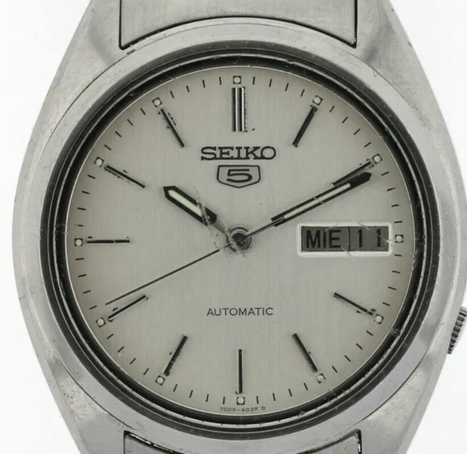

Wij forumleden zijn ook benieuwd naar een foto van het horloge. India, of eigenlijk Bombay-special, is niet niet echt betrouwbaar.
Klopt, niet betrouwbaar. Ik heb er ook geen fortuin aan uitgegeven , gelukkig. Ik post wel een paar foto’s. Ik moet nog even kijken hoe ik dat voor iedereen zichtbaar doe. Ben ik nog niet zo lang op het forum.
Ik denk dat deze wijzerplaat niet door Seiko is gemaakt. Kast klopt ook niet.
Gaat goed, de foto’s zijn zichtbaar.
Dit kan je gewoon als leergeld beschouwen. En eerlijk gezegd zou ik niet eens het uurwerk van @PT_Seiko er in stoppen.

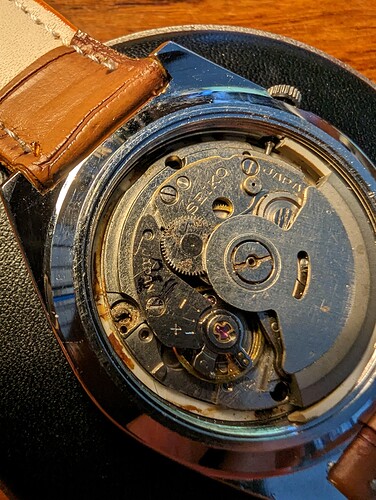

Beste PT_Seiko, ik heb ondertussen het uurwerkje voor een deel uit elkaar gehaald. Volgens is het probleem dat het spanrad niet horizontaal gefixeerd is, en dayt komt denk ik weer doordat het asje aan de onderkant niet goed gelagerd is… . Denk je dat dat op te lossen is? Of anders toch dat goed lopende uurwerk van jou? Uitwisselbaar met de 7019A? En hoeveel wil je er voor hebben?
Ik ga er vanuit dat je de barel /veertrommel bedoeld, bij dit uurwerk komt idd slijtage voor van het lager waarin hij draait.
Dit probleem is op te lossen, als je het juiste gereedschap hebt.
