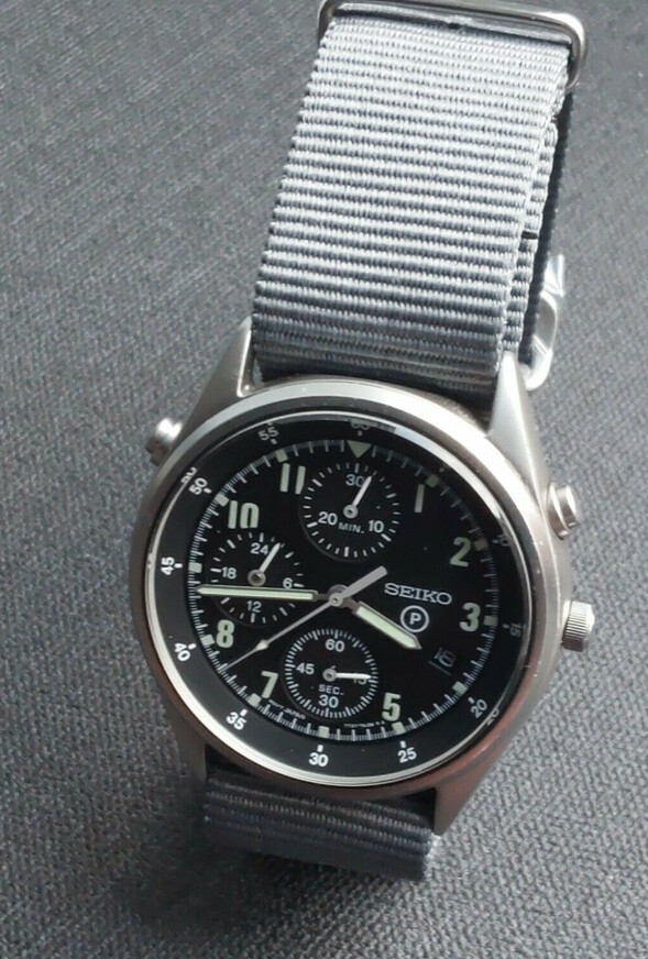

Hallo,
ik kocht recent deze mooie seiko op ebay maar de wijzers op het 24h register krijg ik niet synchroon met het werkelijke uur ( op de foto is het kwart voor 4 en op het 24h register is het kwart voor 2). Is een gekend probleem op het internet maar ik vind geen oplossing. iemand een idee ?
( wat de handleiding die ik gevonden heb suggereeeert, werkt niet)
