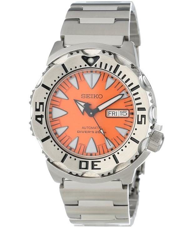

En hoe zijn de verschillende generaties Monsters te herkennen?
Aan het uiterlijk, andere platen.
Gen 1 heeft rechthoekige indices.
Behalve de ‘12’
