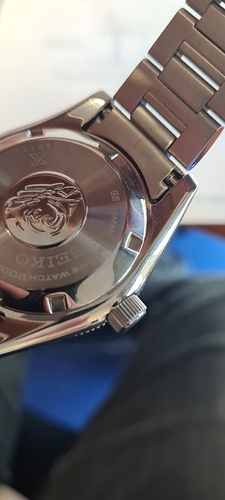

Hoi ik heb zojuist een nieuwe Seiko SPB143J1.
Maar er zitten dikkere pushpinnetjes op dan die ik ken.
Nu wil ik mijn bracelet even vervangen voor een andere strap, maar het lukt niet helemaal om los te krijgen.
Wie kan mij vertellen hoe ik voorzichtig deze bracelet losmaak met zo een tooltje?

Zie de foto’s hieronder.

Huh? Hier snap ik dus niks van. Dankzij de drilled lugs is het juist een koud kunstje. Je zou het zelfs met een houten tandenstokertje kunnen doen.

Voor deze ‘shoulderless fat spring bars’ gebruik ik meestal een aardappelschilmesje i.p.v. een standaard tooltje. Daarmee kun je net iets meer gelijkmatige druk zetten op de spring bar. Het is belangrijk om goed ‘grip’ te hebben op de bar voor je 'm probeert eruit te wippen. Het blijft lastig, vooral met stalen banden. Als je van plan bent vaker van band te wisselen kun je het beste vervangende fat spring bars met een kraagje kopen.
