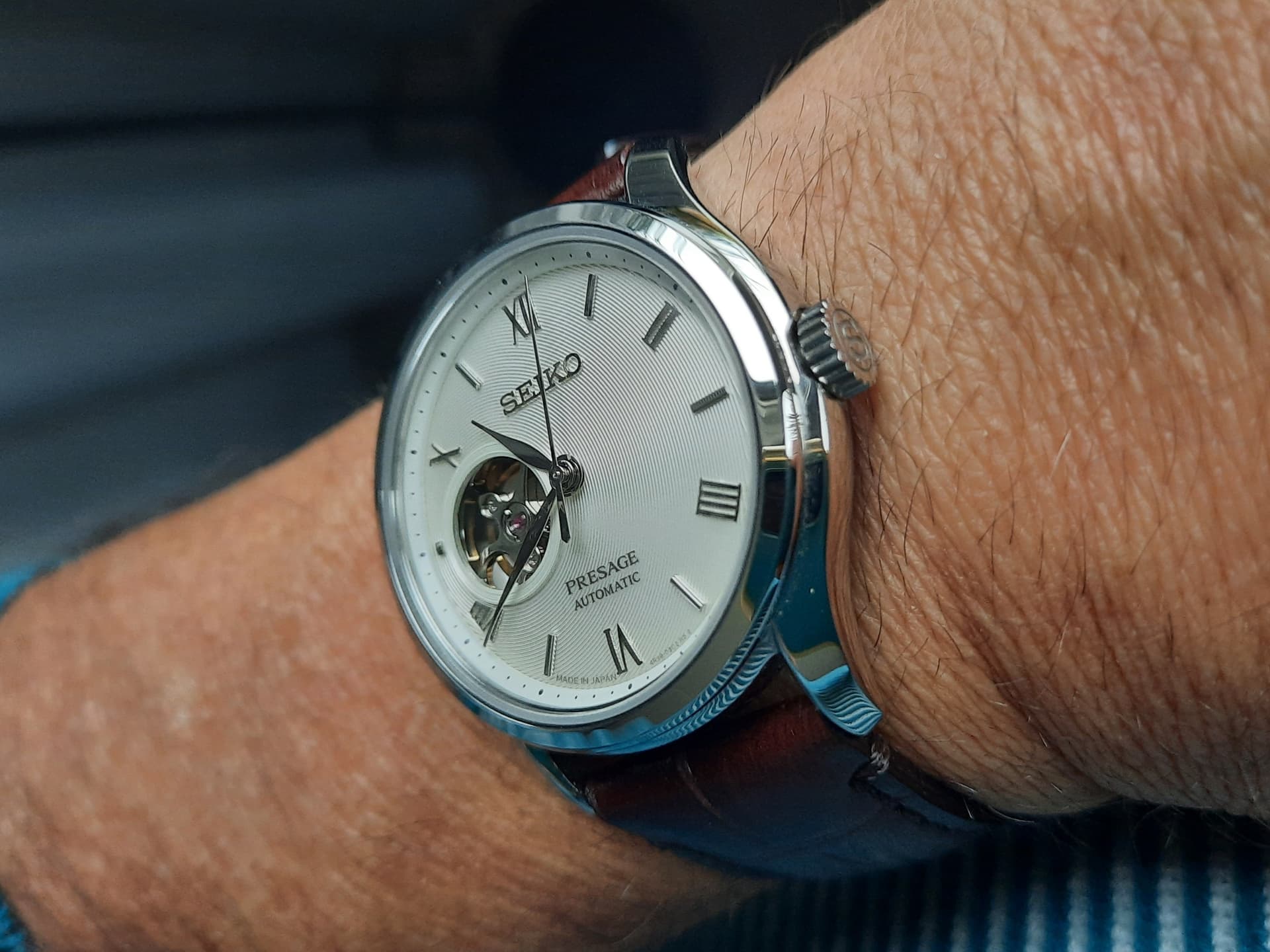

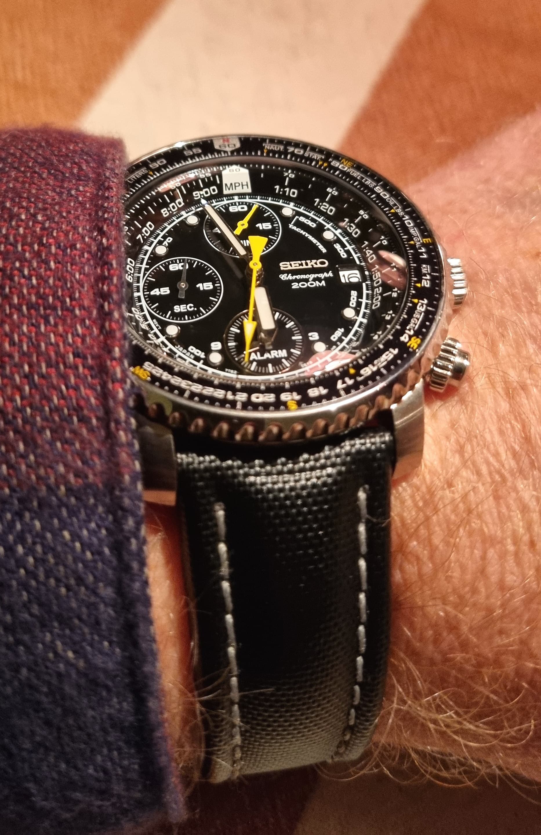

Nieuw bandje afwisselen.
Staat goed!
Thanks, ben ook positief verrast in de combo met de wijzerplaat :ok_hand:t2:

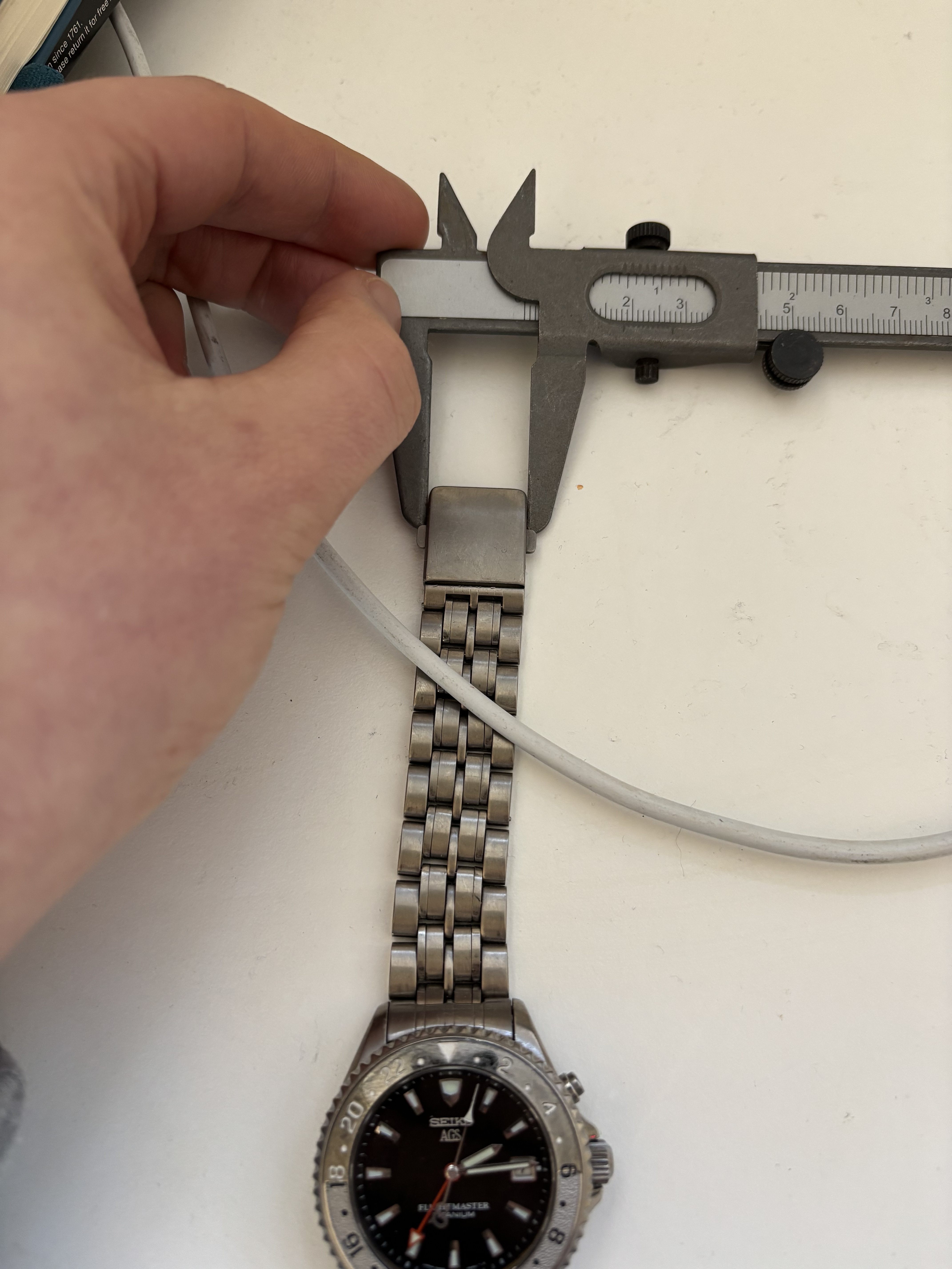

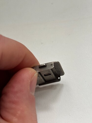

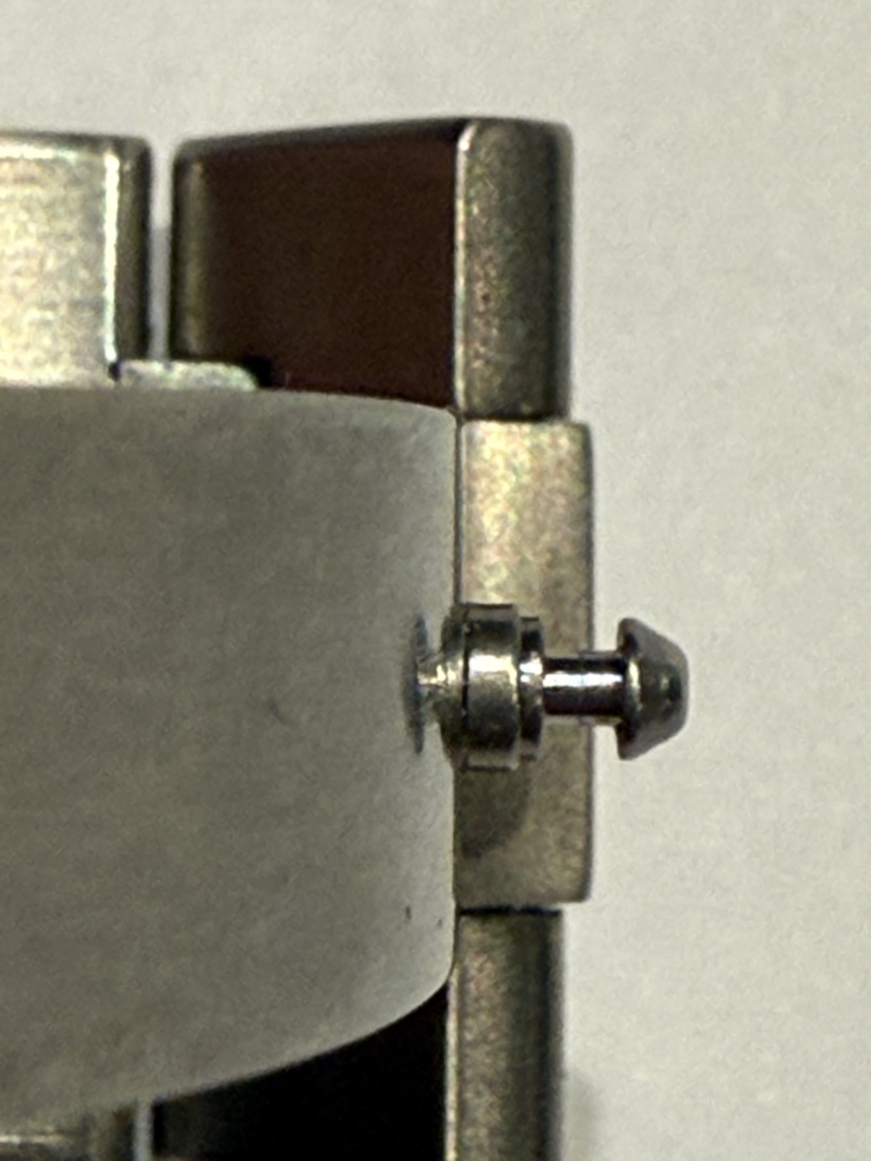

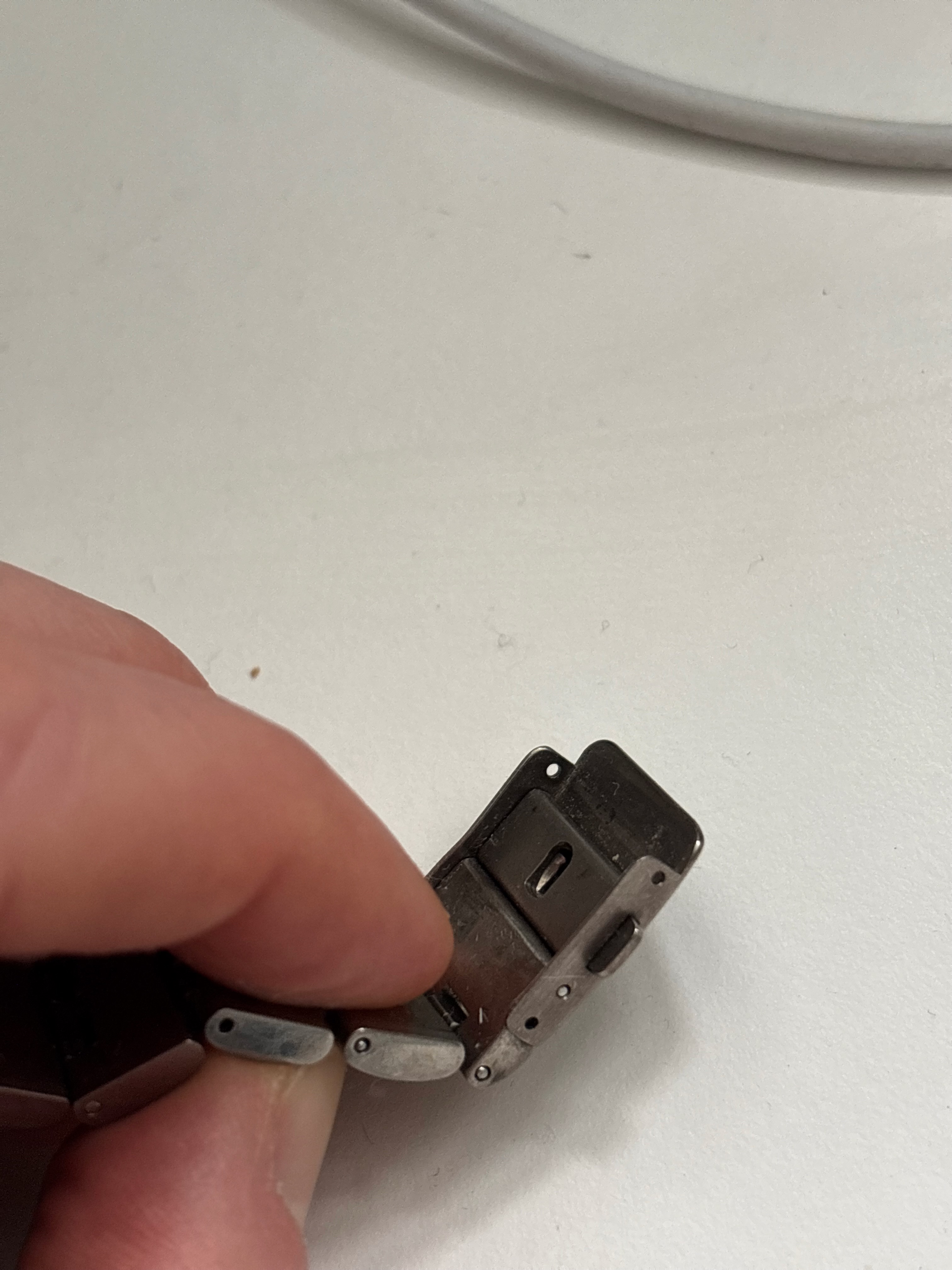

Weten jullie of ik hier een versleten pennetje heb of een versleten sluiting? Ik krijg het niet voor elkaar om de band nog stevig aan elkaar te zetten. Het pennetje glipt eruit.
Maar ik heb geen goede ogen om te zien wat nou precies het probleem is. Ik wil het horloge weer kunnen dragen!

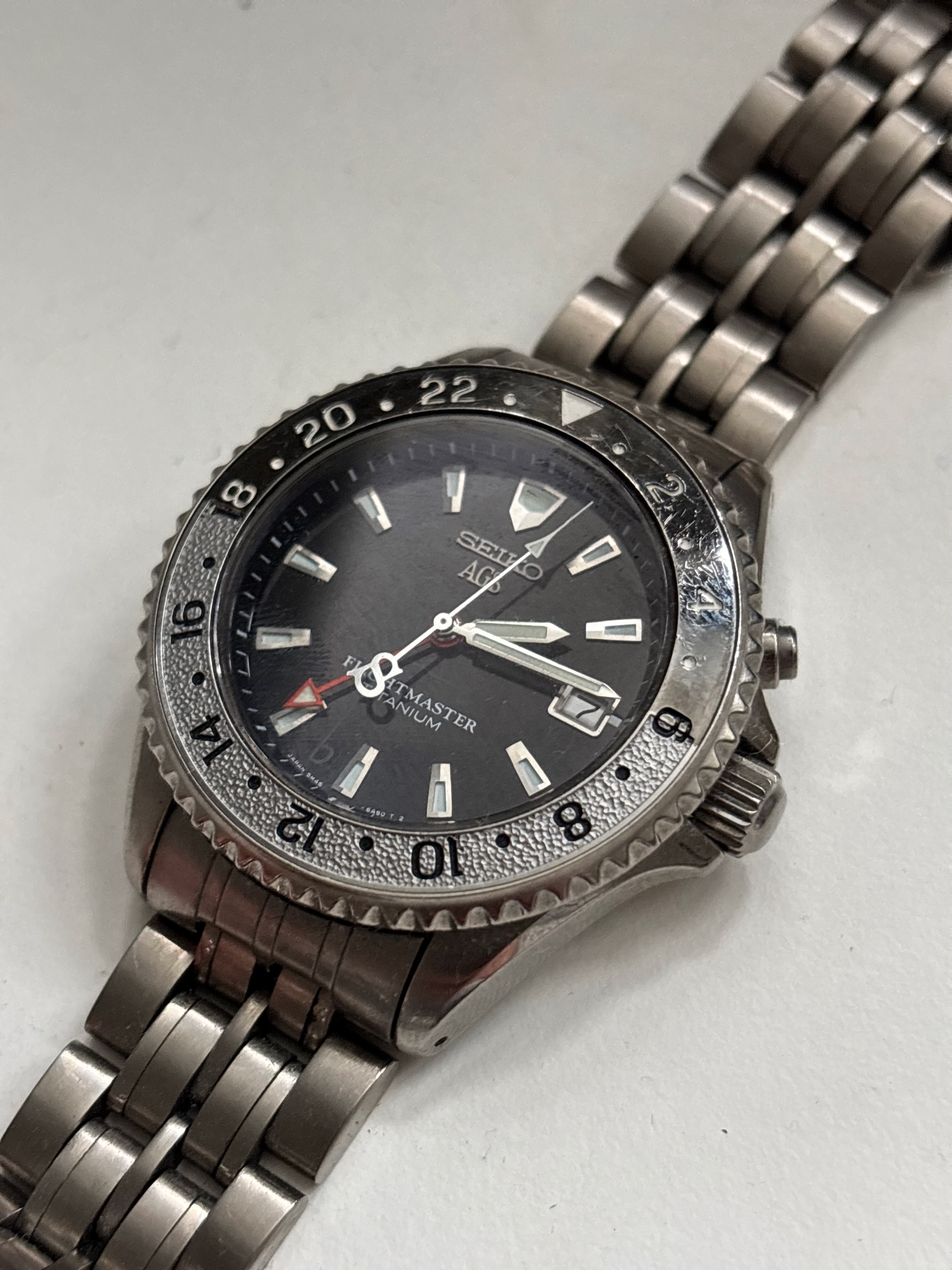

Plaatje van het horloge zelf omdat het gewoon heel mooi is. Titanium draagt top.

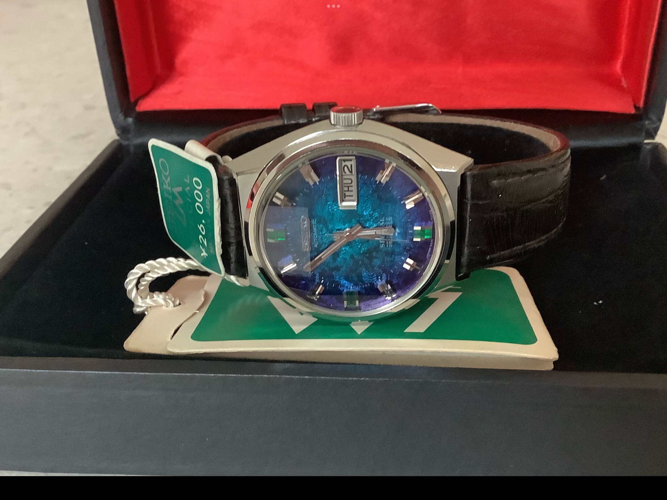

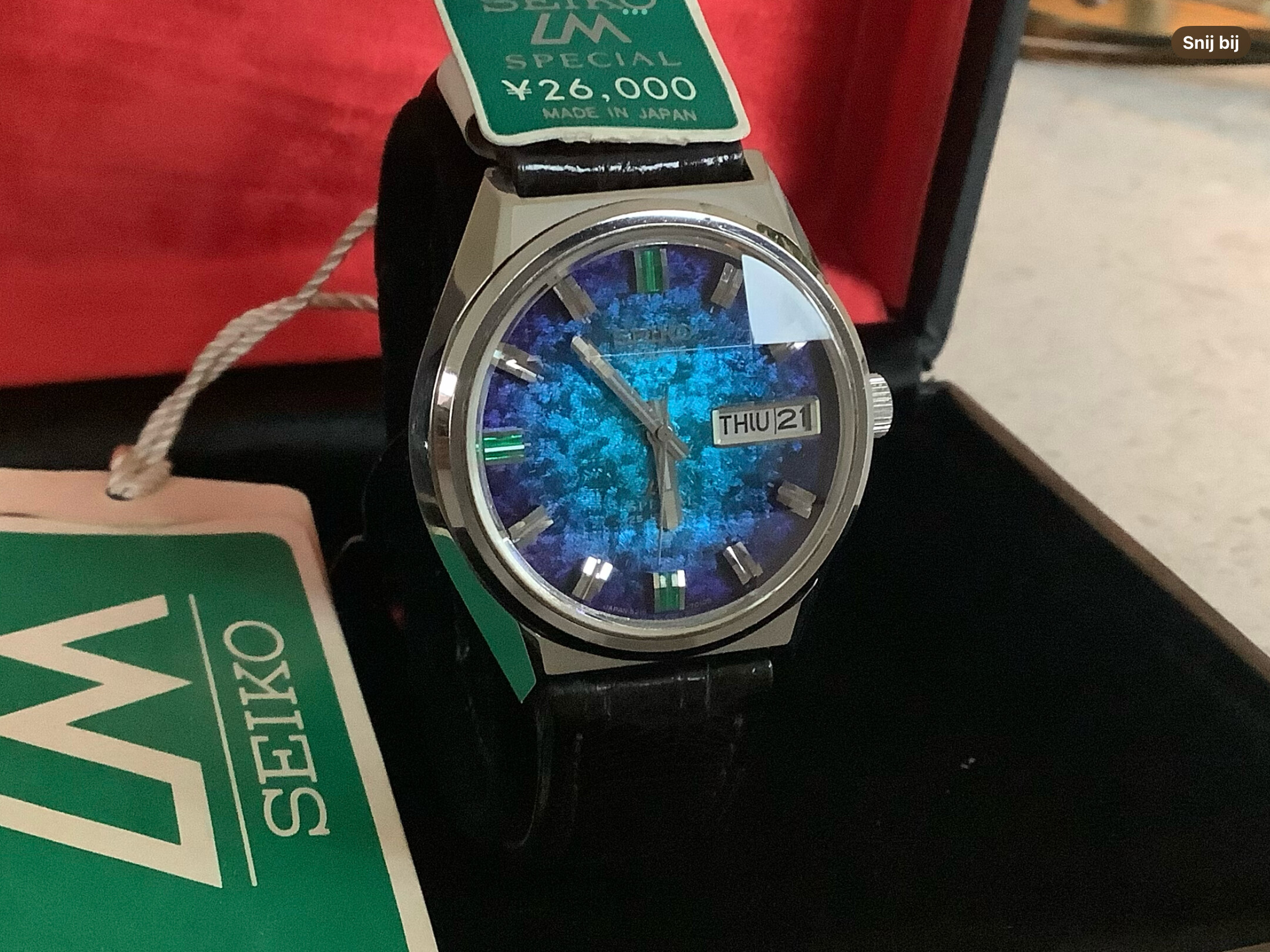

Leuk dat je ze nog zo compleet hebt :+1:t3:.
De facet glaasjes zien er ook nog als nieuw uit, jammer genoeg kom je ze maar zelden in die toestand tegen
Dank u Bahi, het heeft ook lang geduurd voordat ik ze eens in deze mooie staat tegenkwam en ja de prijs was er ook naar.
:ok_hand:
Kijk even met een loupje naar het pennetje.
Zijn de randen nog scherp?

Er zat zo’n ‘verend’ pennetje in. Maar die is helaas kwijt geraakt toen het horloge loskwam. Ik vraag me dus af of dat veroorzaakt is door de ‘gaatjes’ waar het pennetje in moet om de sluiting aan de band vast te zetten. Óf dat ik enkel een nieuw pennetje moet kopen. En als dat laatste, welke dan?
Ah zo, je bedoelde met pennetje de spring bar. Die bestaan in verschillende lengtes en diameters. Met een nieuwe in de juiste maat zal jouw probleempje wellicht opgelost zijn.
Ja precies, deze twee stukken moeten aan elkaar. De sluiting is 18mm breed. Dus dan zou het met deze moeten passen denk ik? https://www.horlogeband.com/Spring-bars-18mm/
Hij ligt nu echt te lang ongedragen, dus tijd om het op te lossen!
Een 18mm pushpin zou moeten passen. Het mooist is een pin met korte taps, die steken dan niet uit de gesp naar opzij.
