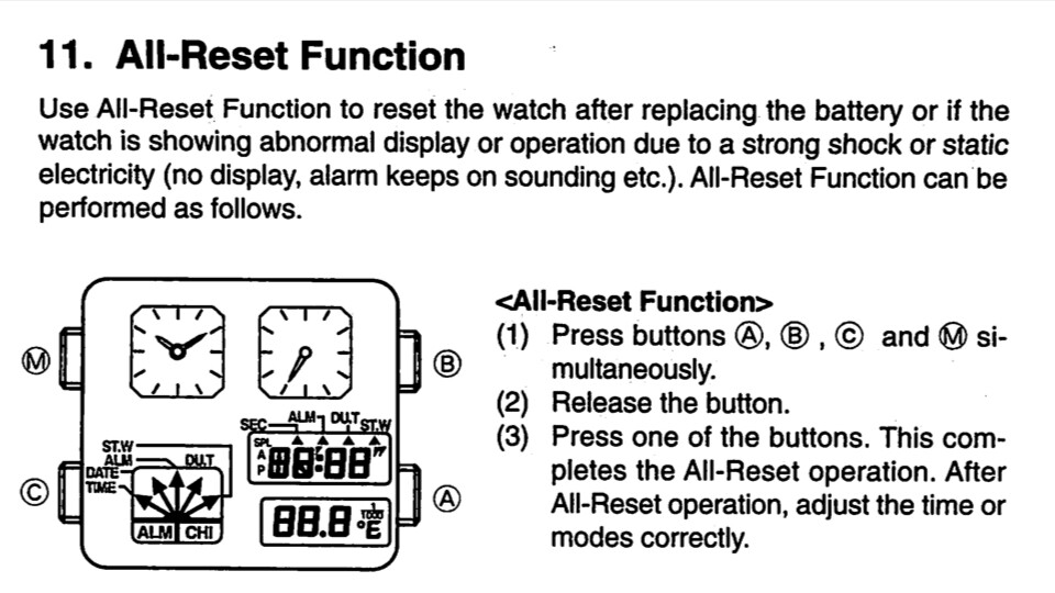

Soms is de oplossing simpel.
Misschien werkt deze optie nog bij jou
:point_down:

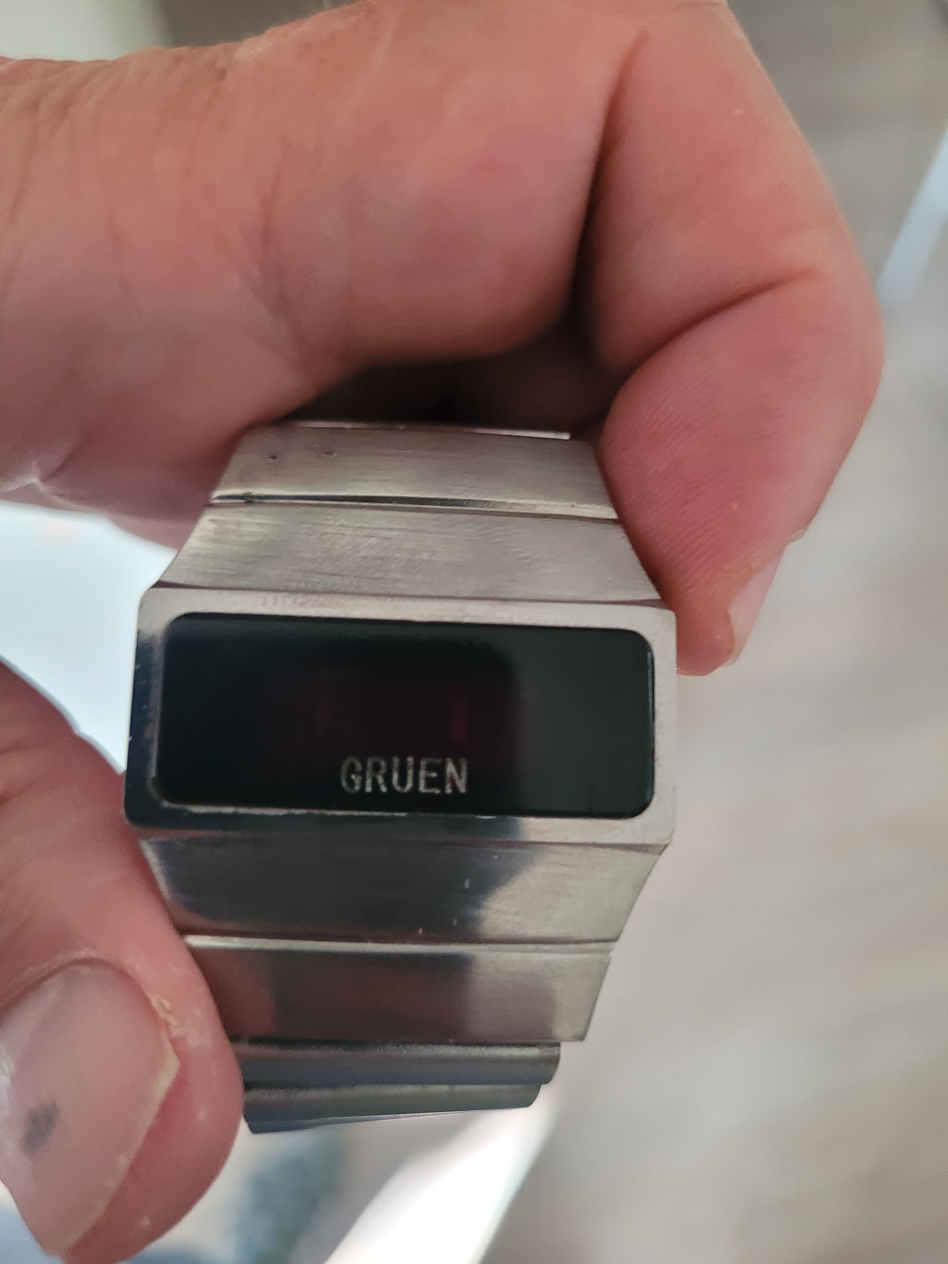

Alle knoppen ingedrukt houden voor een reset…
Ga ik proberen… merci E.
Werkt dus niet… deze jongen is versleten denk ik… dit doet hij nog maar met zeer flauwe leds
…heb er mijn plezier van gehad … merci voor de info :innocent:

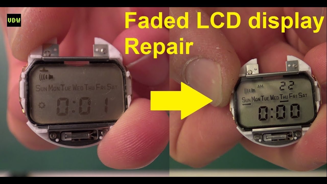

Ik heb ook wel eens gehad dat het polarisatie filter niet meer goed was.
Had dit weer goed gekregen met een vervangende.
Met een beetje geluk zou dit je ‘probleem’ wel eens kunnen zijn.
Hier een filmpje waarbij het polarisatie filter ook wordt gefixt :+1:t2:
Heb het filmpje bekeken interessant om te weten… maar niet voor iedereen weggelegd… :person_shrugging: Het beestje artrose…:woozy_face:
Toch bedankt voor het opzoeken :+1:
Je zou er een filter op kunnen leggen, gewoon om te kijken of het inderdaad het filter is.
Beetje op maat knippen en zonder te lijmen oid werkt vaak ook wel :+1:t2:
Je moet meestal wel het filter draaien voor het beste effect. Teveel gedraaid en het scherm wordt compleet zwart :slightly_smiling_face:
De glaasjes van een 3D bril die je in de bios krijgt zijn ook polarisatie filters
Eens zo’n brilletje aanschaffen en proberen :pray:

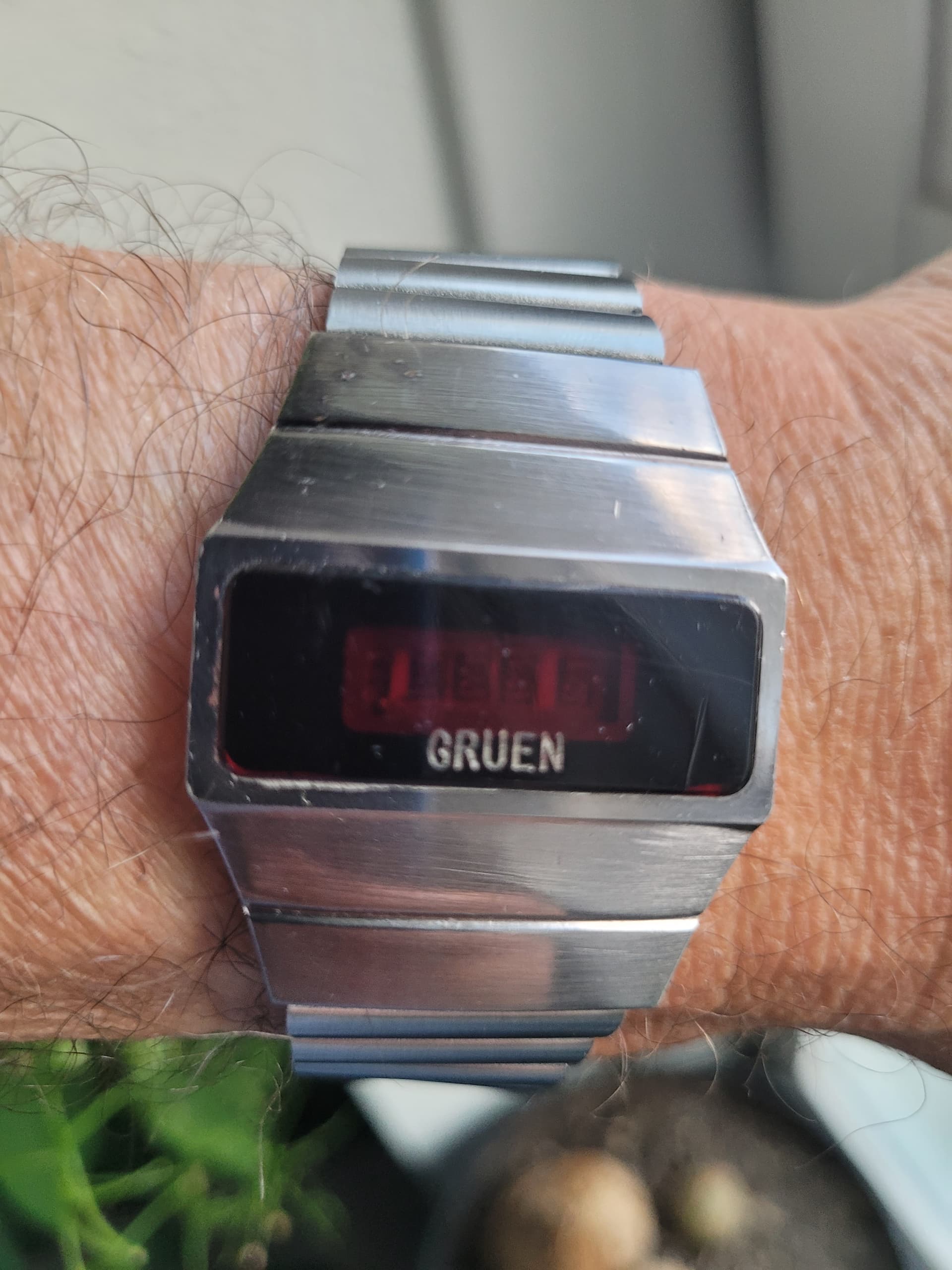

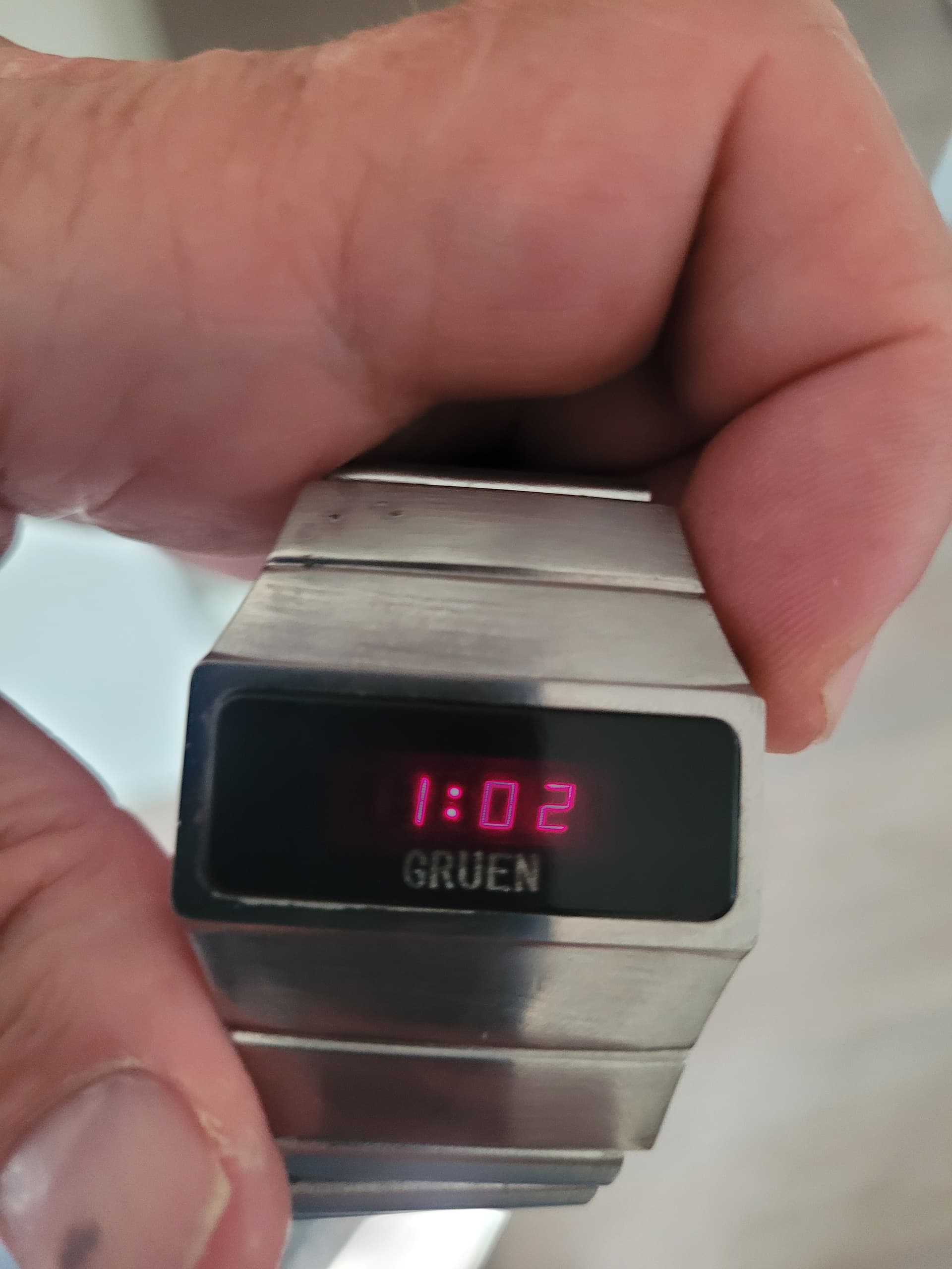

De Gruen hoort vandaag weer onder de werkende LEDS , tijd en datum en seconde staan goed …had alleen beter band en kast on de ultrasoon gedaan want nu moeten de batterijen er weer uit en dus ook weer alles gelijk zetten, leermoment :smile:
Fantastisch dat die werkt, respect!

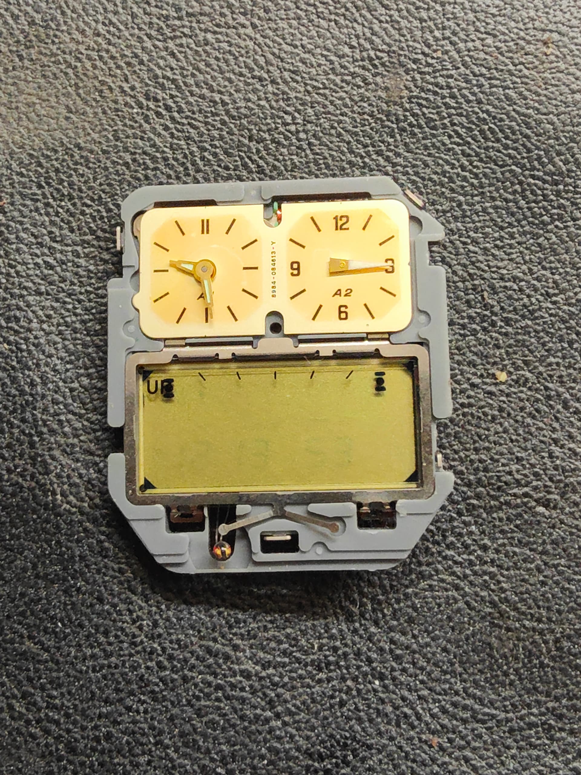

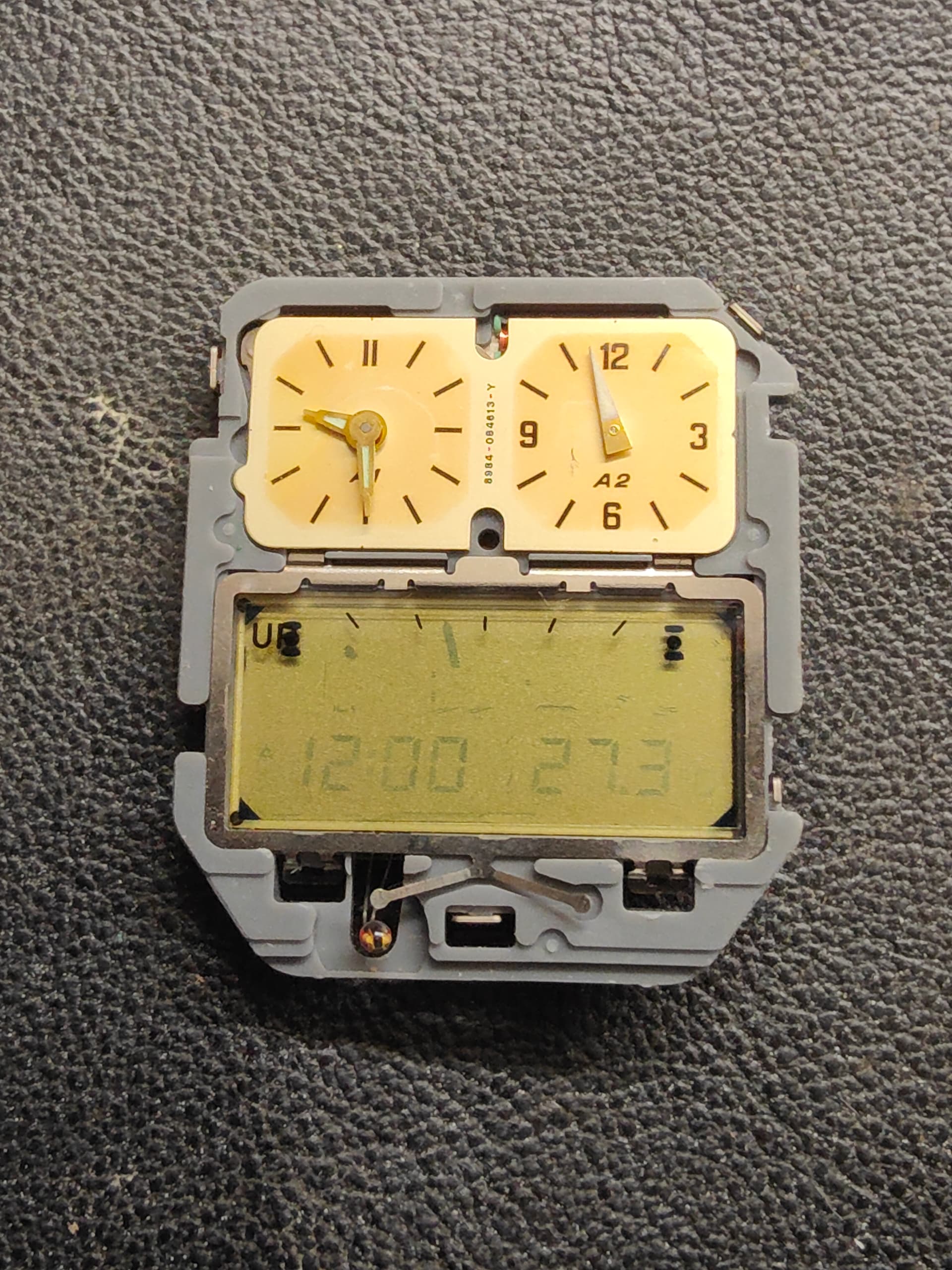

Wat er gebeurt is weet ik niet maar ik nam deze morgen m’n Robotface weer ter hand…en dit zag ik :thinking:???
… moet nog gesynchroniseerd worden
Het zijn soms net Toverballen :yum:

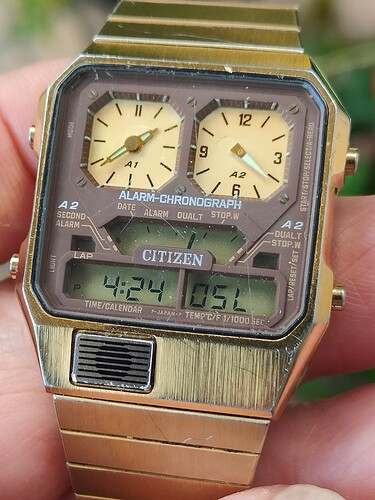

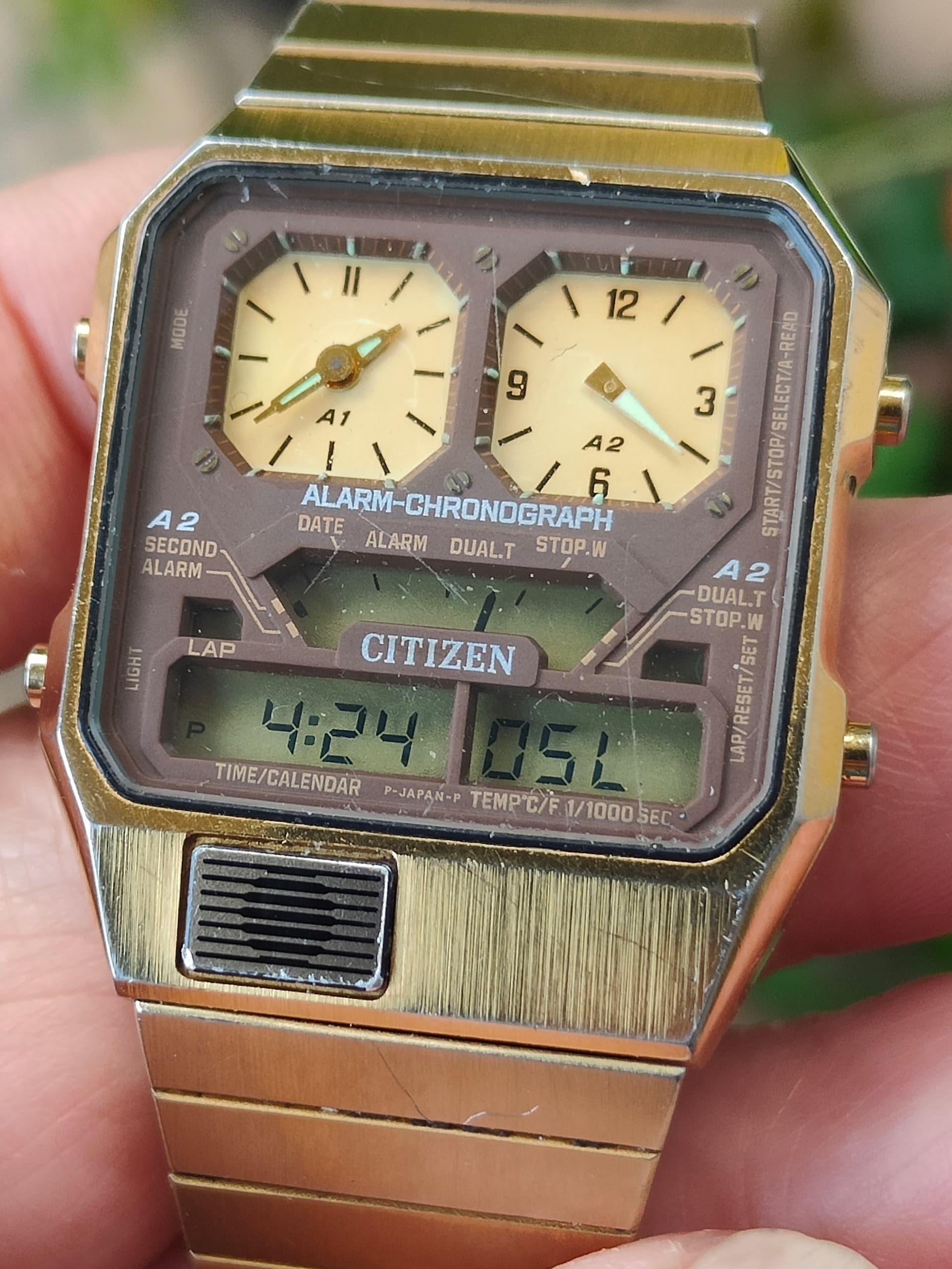

Een nieuwe aanwinst

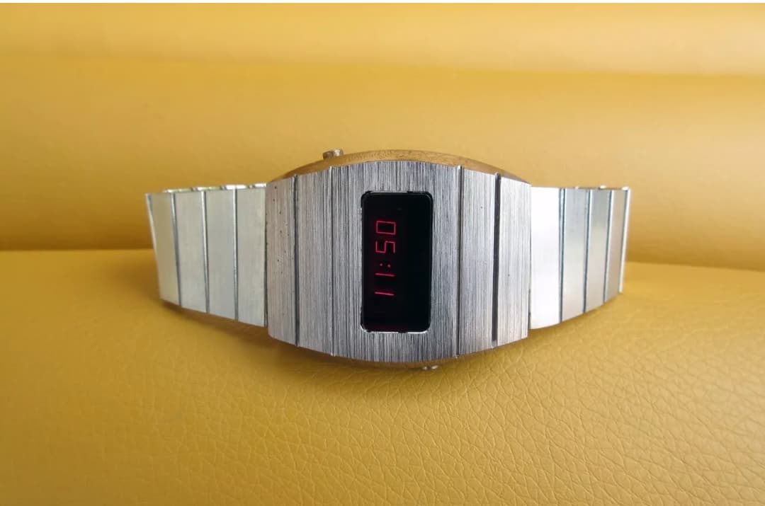

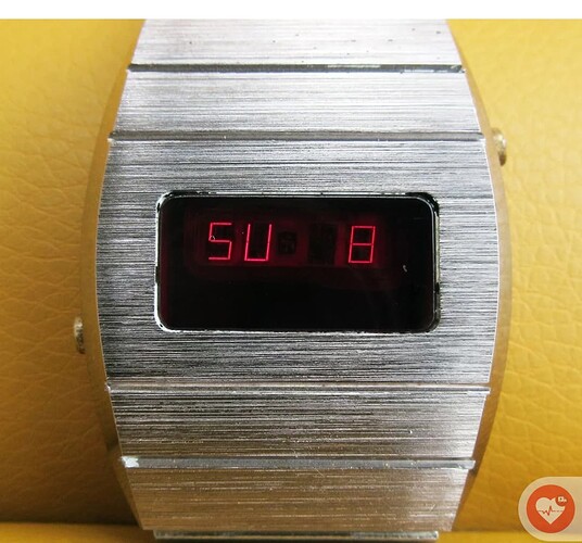

Quantum SS LED uitb1977, in mooie conditie en alles werkend.
En het leukste van alles…het is een cadeau voor iemand

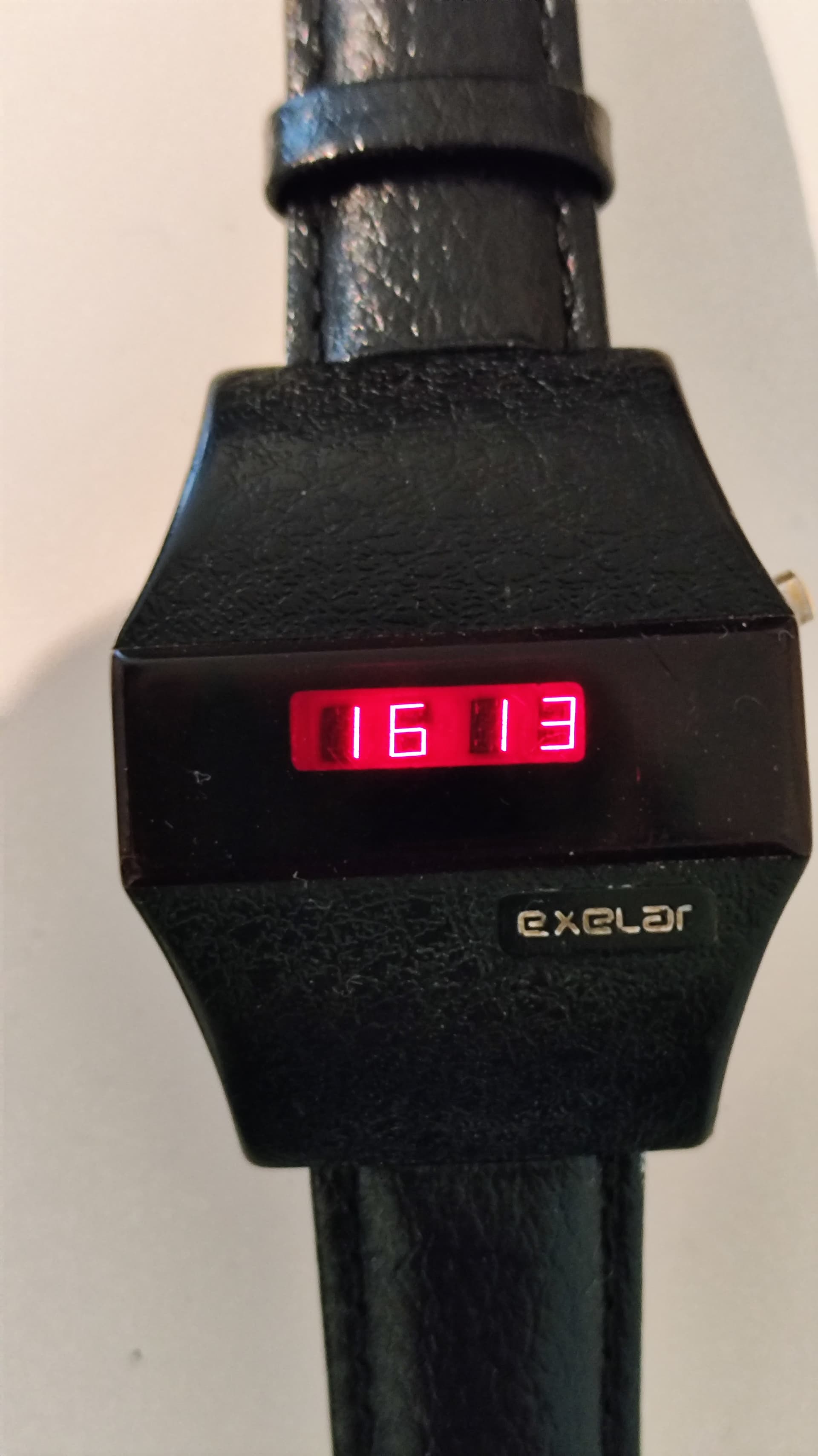

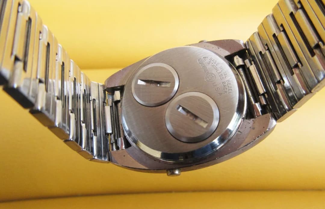

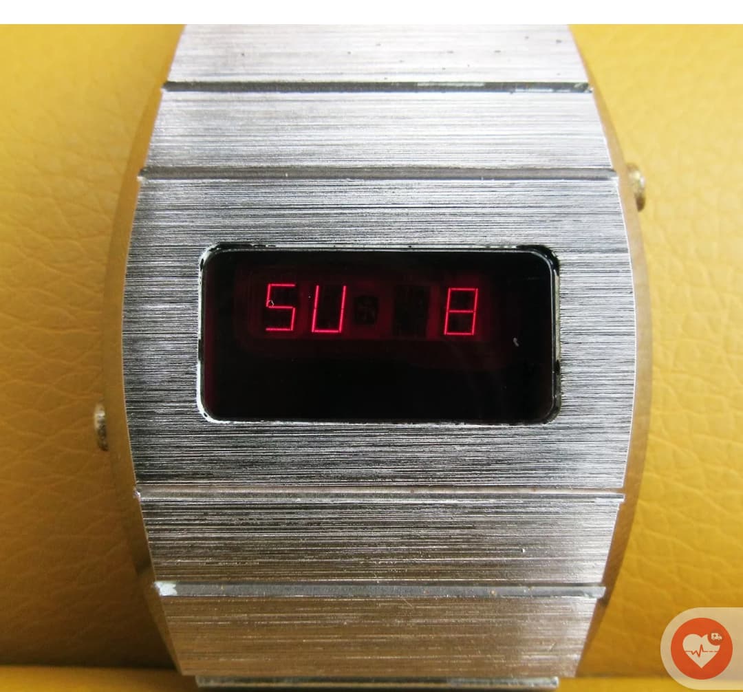

Exelar national semiconductors uit 1977.

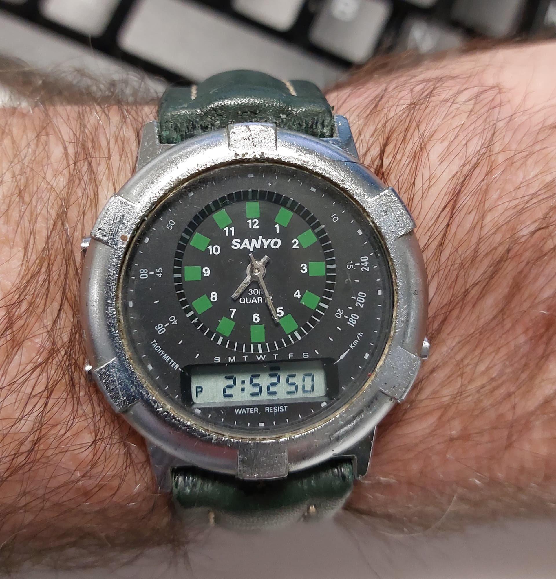

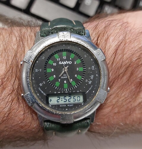

Goedemorgen,

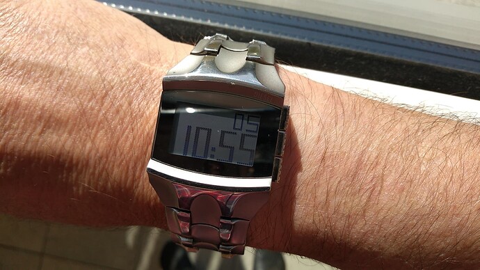

Sanyo, leuk Japans merk van best redelijk goede kwaliteit. Maar heeft uiteindelijk de boot gemist (of, misschien nooit echt de moeite gedaan de boot te halen vwb horloges :wink: )

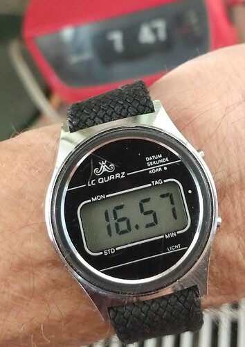

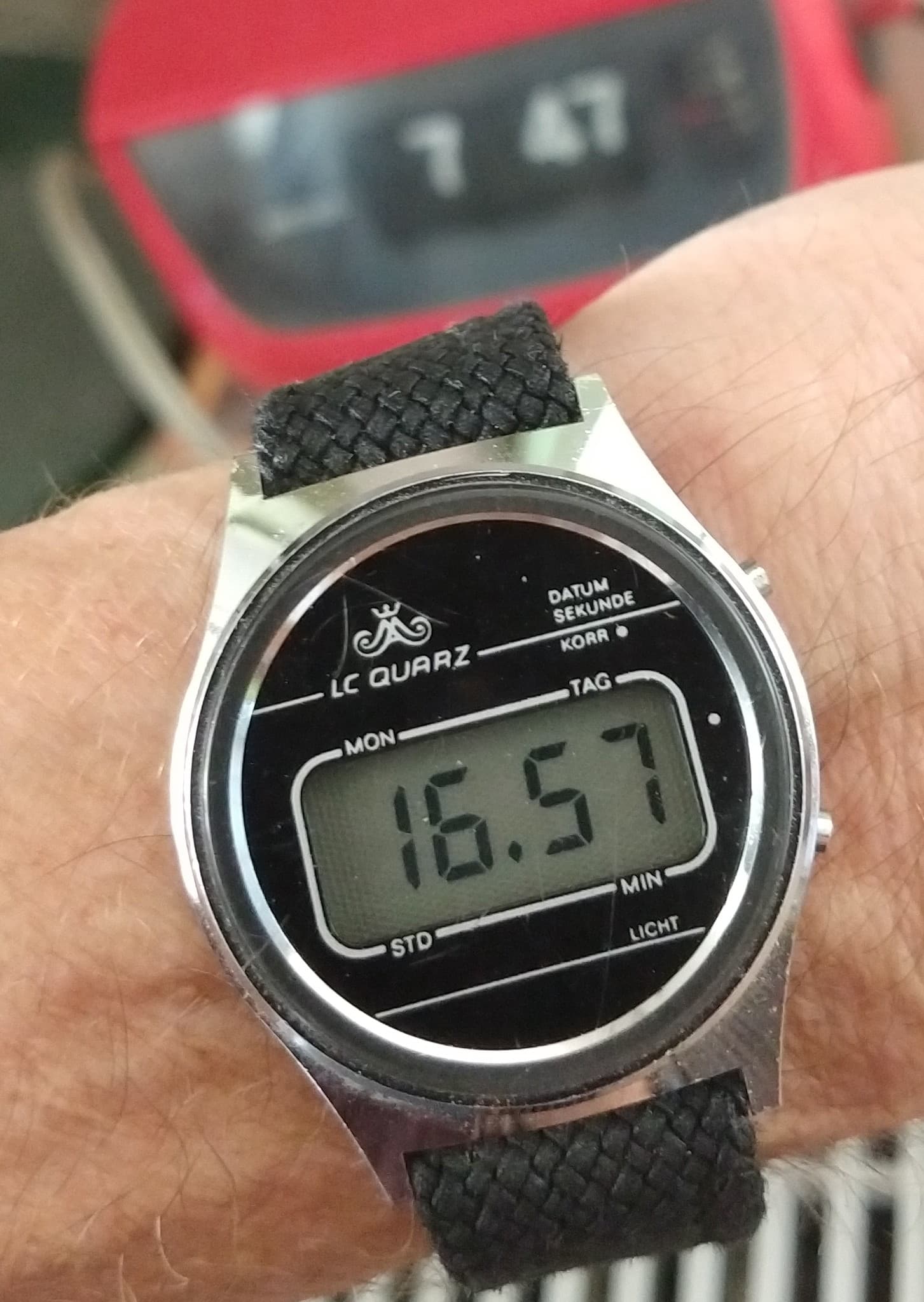

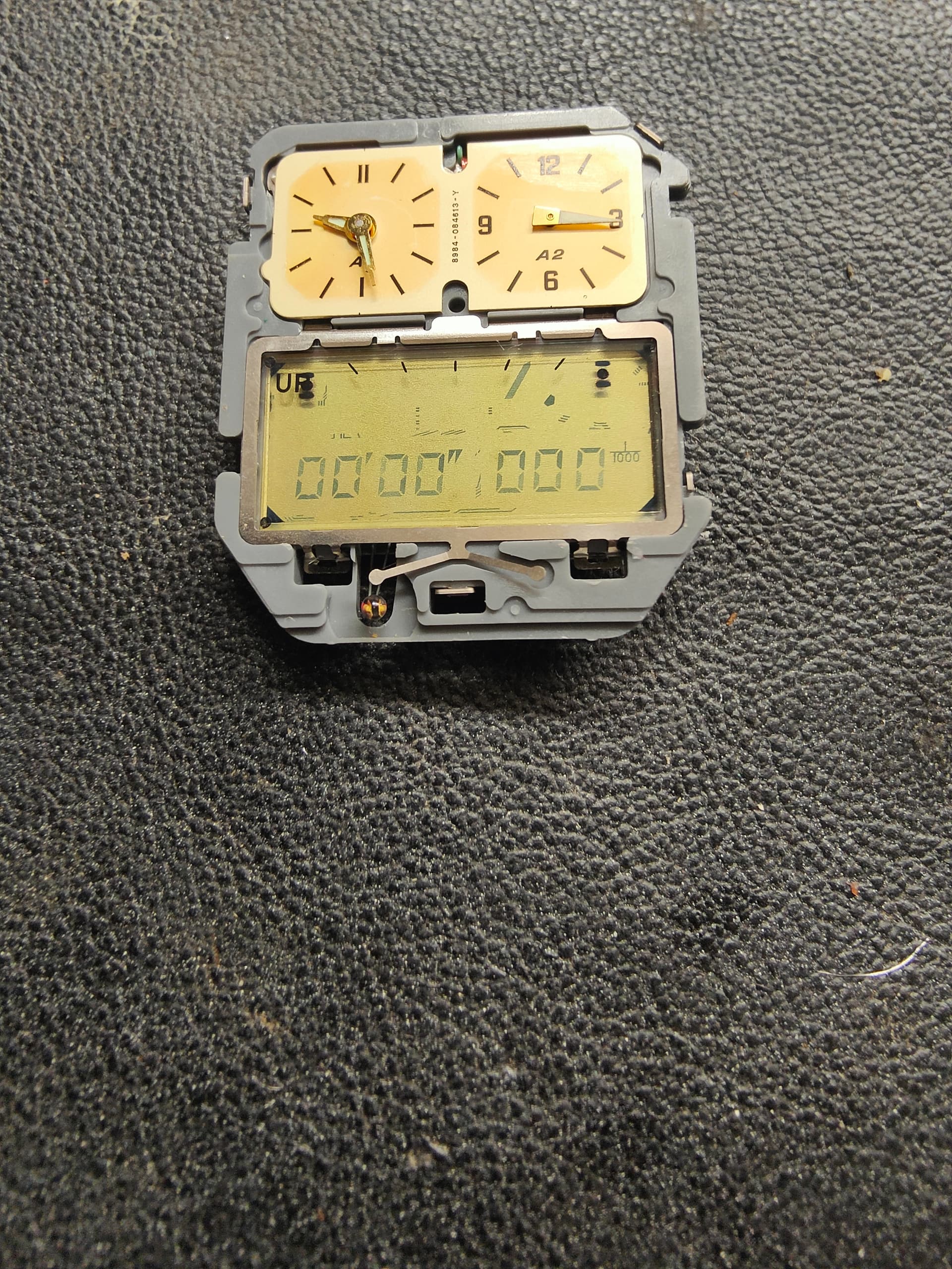

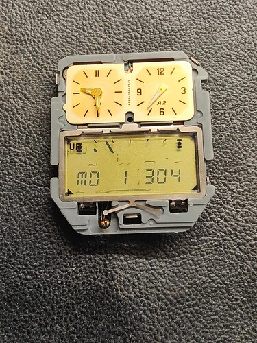

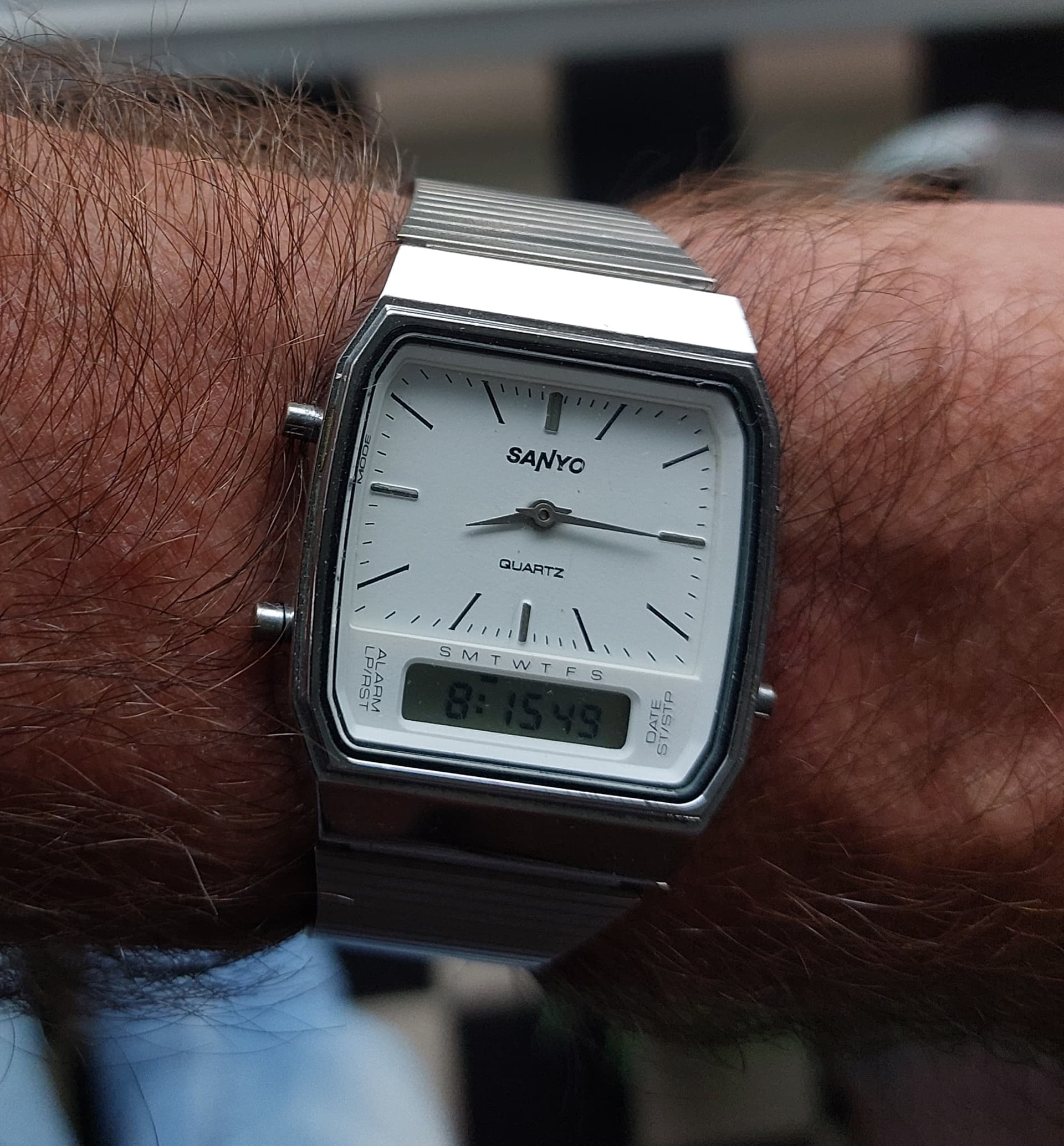

Zelden een gezien hier - ik heb nog zo’n superplatte lcd ergens…beetje zoiets als de CASIO film serie, ook niet echt populair. :thinking:
Ik heb er nóg eentje:
