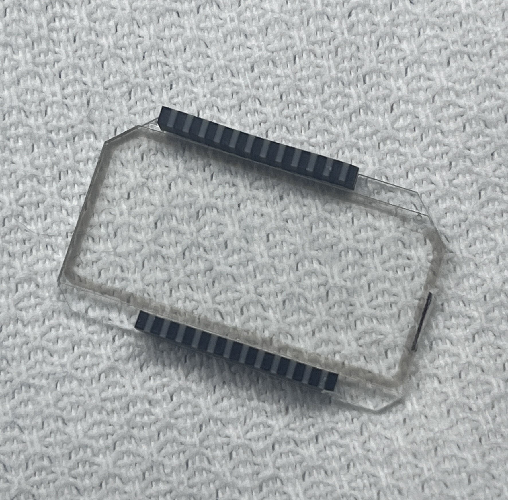

Module zit met 2 schroefjes voor batterij aan de achterzijde en 2 schroefjes aan voorzijde vast
De vlek zit aan achterzijde van het paneel. Bij deze modellen zit de polarisatie filter er los op.
Even schoonpoetsen en dan weer inelkaar zetten. De volgorde van alle lagen is wel belangrijk.
De module is nog een ouderwetse keramische printplaat. Aan de glimmende soldeerpunten kun je zien dat het nog prima eruitziet van binnen.
Volgorde van veersysteem voor voorste knoppen moet ook in juiste volgorde weer terug.
En weg lelijke vlek! :hugs:

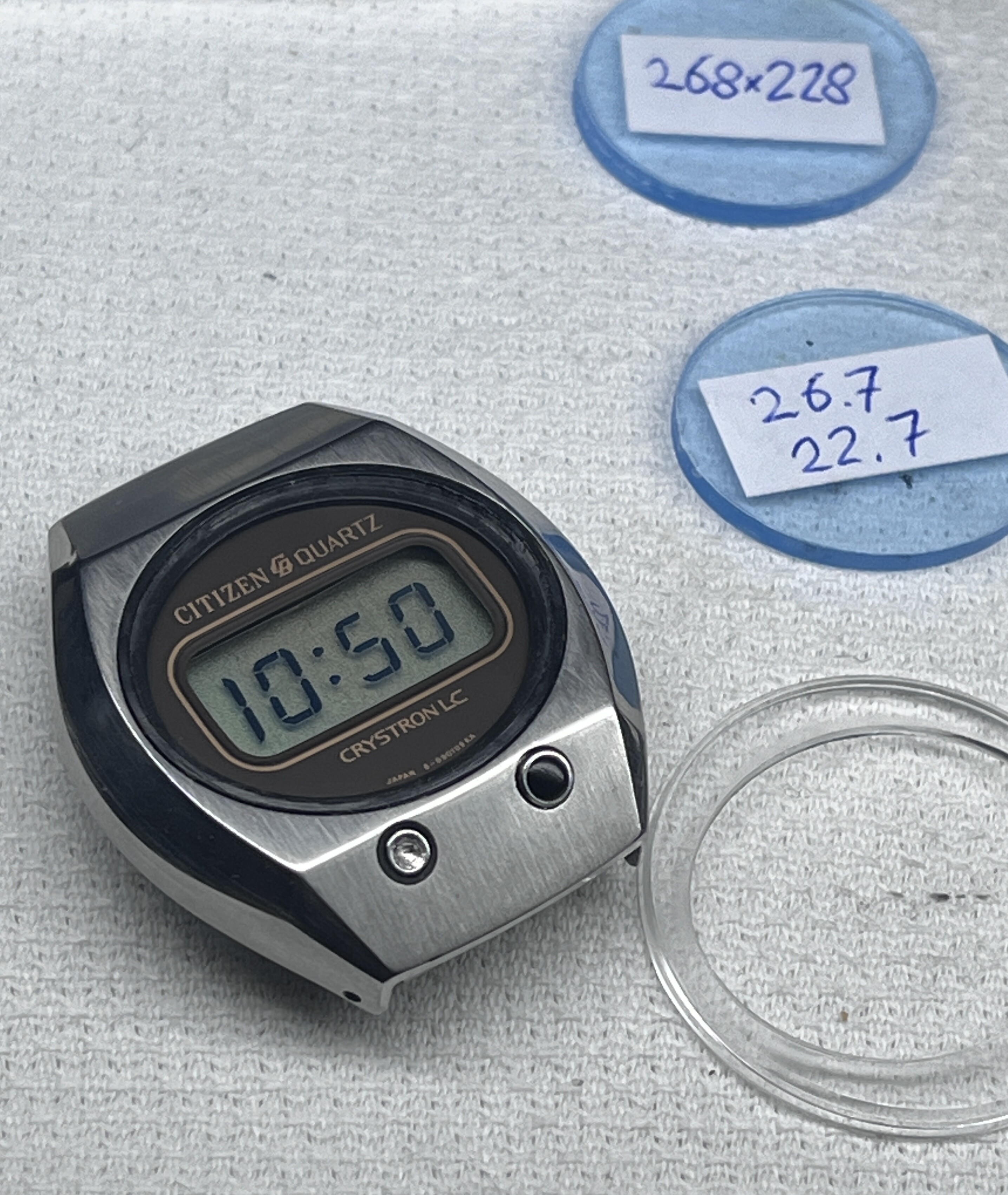

Houston, we have a problem :point_down:
Zelf een plexiglaasje met lasersnijder gemaakt…
Uitgesneden op maat uit een vlak/rond plexi horloge glas.
Ziet er mooi en weer als nieuw uit :smiling_face:
Haha, niet voor een gat te vangen jij :muscle:t2:
Had een nieuwe O-ring geplaatst, maar deksel wilde nog moeilijker dan normaal dicht. Uiteindelijk met de pers kapot geperst :crazy_face: Heb de oude pakking er weer ingezet en deksel wil dan wel normaal dicht…
Glaasje wat er nu inzit (geperst) is nog 0,3 mm te dun maar het zit nu wel mooi dicht. Ik weet nu in iedergeval de maat en zal het later nog een keer maken met een dikker plexi glaasje
