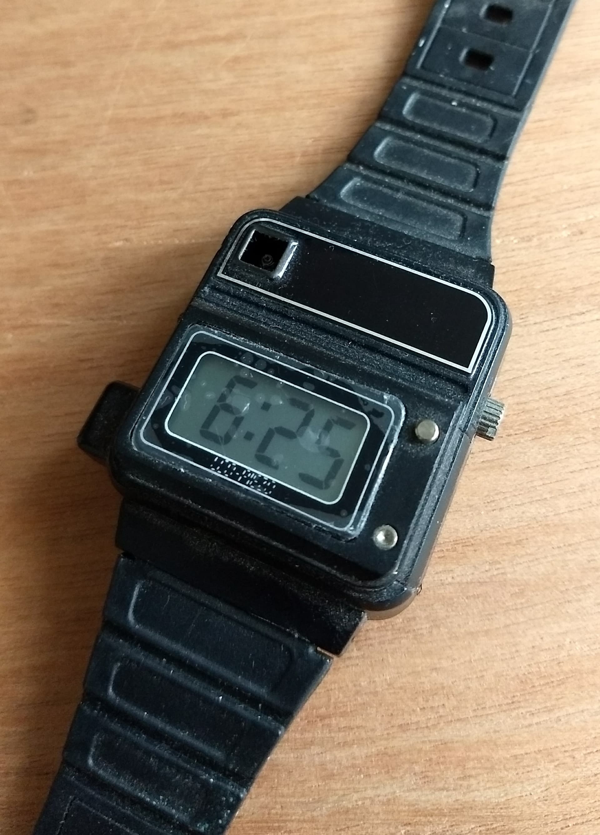

Macy’s LED horloge

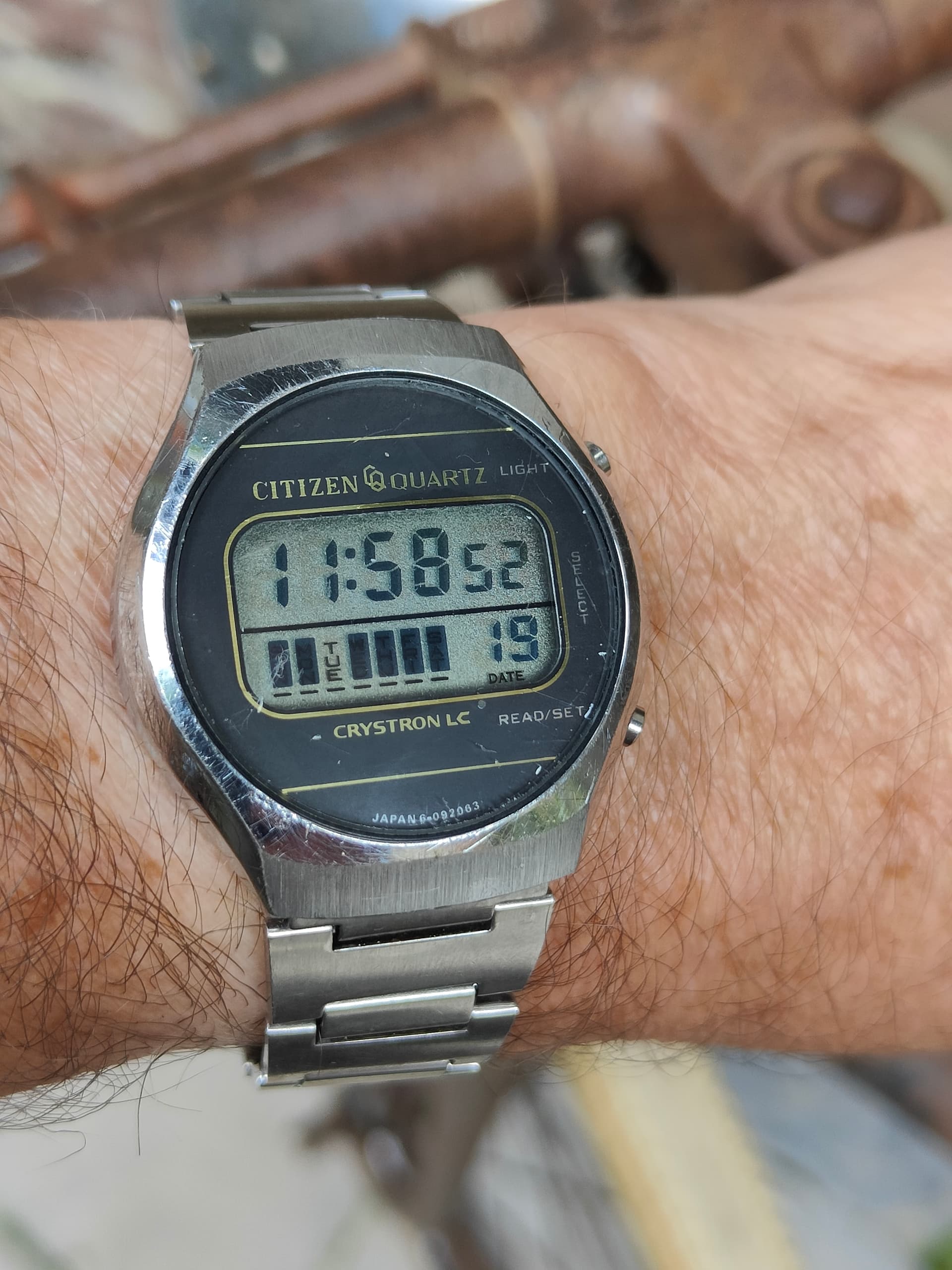

Citizen Crystron Alarm. Alarm heb ik nog niet aan de praat gekregen. Helaas is de LCD inmiddels ook uitgevallen (deels). @Beavis een idee?
Het module wat erin zit is 9021A
Er moet een veertje contact maken met piezoplaat om geluidje te krijgen.
Ah, die ontbrak al, dank. En de LCD? Ik zie aan de randen wat cijfers, maar in het midden is het leeg…
Dit is het beeld nu:
Lijkt erop alsof de polarisatie filter ontbreekt. Je kunt het testen met er een 3D bril overheen te leggen
Bij deze modules ligt de polarisatie filter er nog los op.
ik ga het checken maar ik denk het niet. De eerdere foto is hoe de module in de kast zat en van het een op het andere moment viel de LCD deels uit.
Misschien zit die nog in de kast achter het glas.

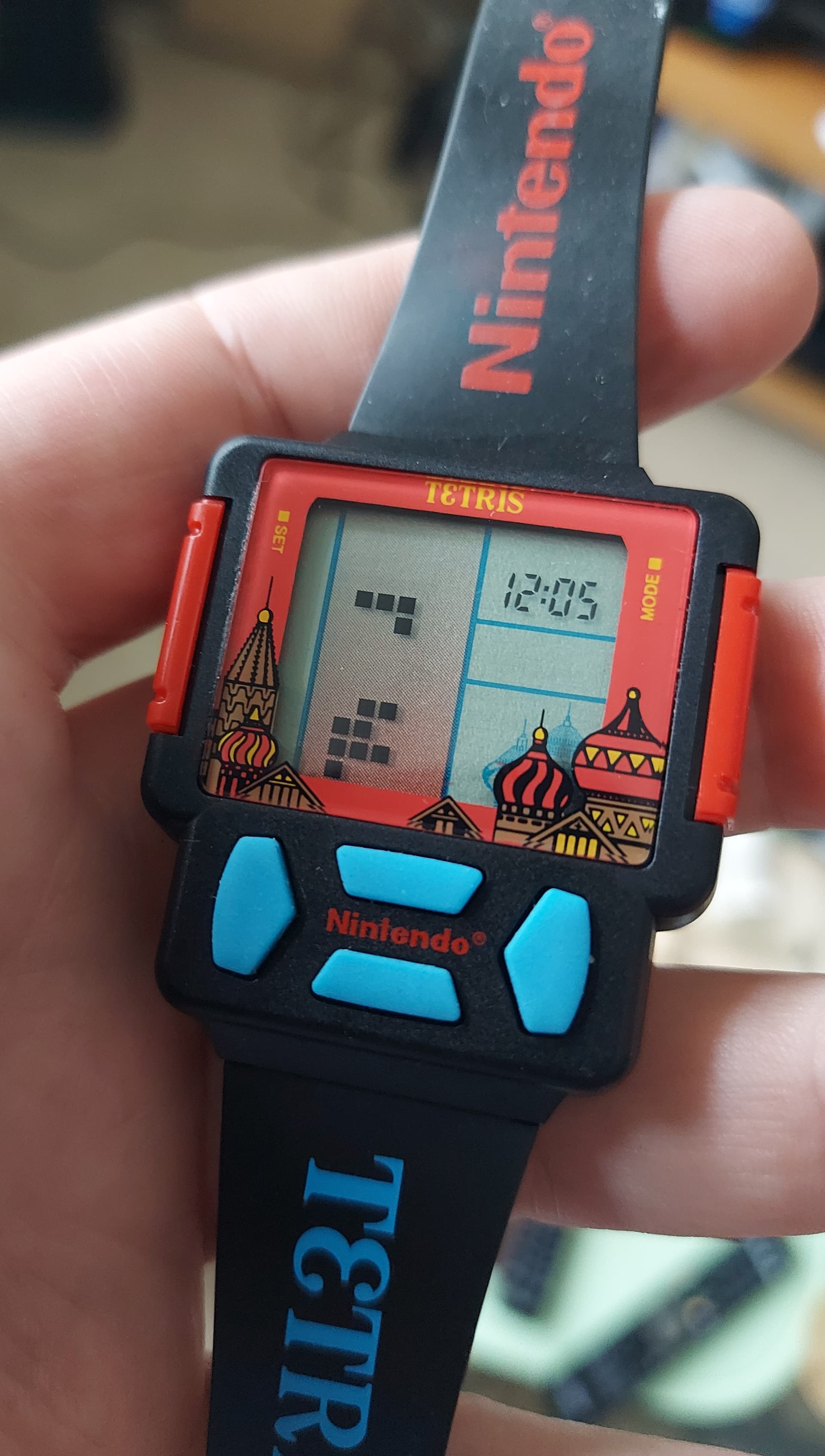

Net binnen. Zou stuk moeten zijn, valt erg mee.
Volgens mij heb ik n andere Nintendo :thinking:
