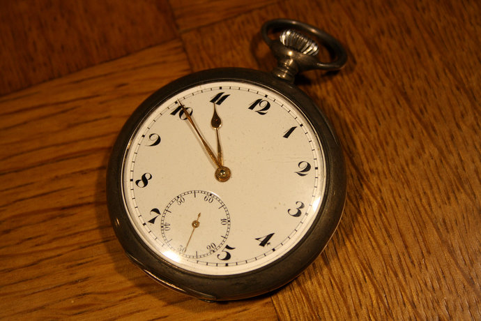

Vandaag nam ik het bewuste zakhorloge van mijn overgroot opa even mee naar huis
Er zit een Alpina 19’’'H5.6 uurwerkje in, een variant met zwanehals (Reed’s regulator)
Alpina was voorheende “Swiss Watchmakers Corporation” (“Union Horlogère Suisse”, UH). Het uurwerk wordt door Ranfft gedateerd rond 1913.
Maar het horloge zelf is ‘merkloos’, afgezien van het UH werk, wat suggereert dat het is gemaakt voor de ‘Alpina’ naamgeving (een suggestie, ik heb me er niet een hele avond in verdiept. Verdere info: welkom)
Het horloge is ooit gevallen waardoor de balans achter het anker schoot. Dit bleek gelukkig binnen 5 minuten hersteld. Het begon direct enthousiast te lopen. Het nette vergulde uurwerk straalt kwaliteit uit en loopt nu na twee uur te “swingen” aan de standaard, en houdt -vooralsnog- keurig tijd.
Mijn vader zei gisteren weer 'neem ‘m maar me joh, je mag hem hebben’ , maar hij gaat retour naar dadyo en hij krijgt mn standaardje erbij. Zn opa overleed toen hij een kleuter was en hij heeft aan hem helaas weinig herinneringen, dan is het extra leuk om dit setje dagelijks te kunnen gebruiken vanuit zijn boekenkast!
Omdat het horloge een familiestuk is en ik in dit geval twijfel aan een poetsbuurt (zoals ie nu is werd ie door mn overopa nagelaten) heb ik mn vader gevraagd wat hij zelf zou willen. Hij zou hem wel gepoets willen zien.
Het is een massief zilveren geheel, dus dat gaat vast weer enorm glanzen (best mooi!), wat zouden jullie doen met zo’n familiestuk?
gna gna … ja dat laatste dacht ik ja …
Een service beurt : na al die jaren vuil afnemen en nieuwe olie overal waar het moet tot in de veerton, buiten kant licht poetsen om de zilver te laten glanzen. Niet met oude en gedroogde olie laten lopen…
Ik zou proberen ook een glazen stolp te kopen die over de houder en horloge heen past… ze zijn er wel … mooi hoor en goed van je dat ie terug gaat naar je vader, tzt komt ie toch wel jouw kant op en kun jij er dubbel van genieten (opa en vader)
Mooi zeg! Mooi uurwerkje ook!
Hahaha… hij is niet veel meer waard
@brunod Dat zou inderdaad het beste zijn. Het uurwerkje is nu brandschoon en ik denk dat mn vader het niet dagelijks zal gaan opdraaien. Ik laat 'em eerst even zo, maar zal hem toch zn poetsbeurtje gaan geven
@RobertGerard Dank je
Ik hoop dat dat nog minstens twee decennia gaat duren!
Ah, en nog een vraag. Ik kocht een aantal jaren geleden een set fraaie messing art deco fotolijstjes uit de jaren 30 in een van de hele vele franse brocante winkeltjes (die je echt overal aantreft, in dit geval in het Loire gebied in een boerderij -bordje langs de weg, tussen de koeien door, et voilla-)
Ik heb ze gepoetst, daar had ik achteraf best spijt van want het contrast was enorm met de vintage geoxideerde messing uitstraling…
Nu, na jaren beginnen ze weer wat doffer te worden, langzaam weer richting hun oorspronkelijke ‘look’. En vind ze er inmiddels beter uitzien als destijds voor de poetsbeurt.
Ik overweeg een heel klein beetje om ook het messing standaardje uit de 30’s te poetsen …
Doen of niet doen?
Ik zou hem zeker zo laten, echter hij is van je vader. Je zou hem wellicht kunnen proberen uit te leggen waarom je hem zo wil laten, dan kan die er nog eens over nadenken.
Als ik mn gevoel volg, dan vind ik dat eigenlijk ook. Dankje, ik laat het horloge verder zoals het is, en ook de standaard
Gewoon zo laten, tenzij ergens putjes ontstaan door het invreten van oxidatie
Mooi oud is niet lelijk, en ouderdom’s patina is nu helemaal in
