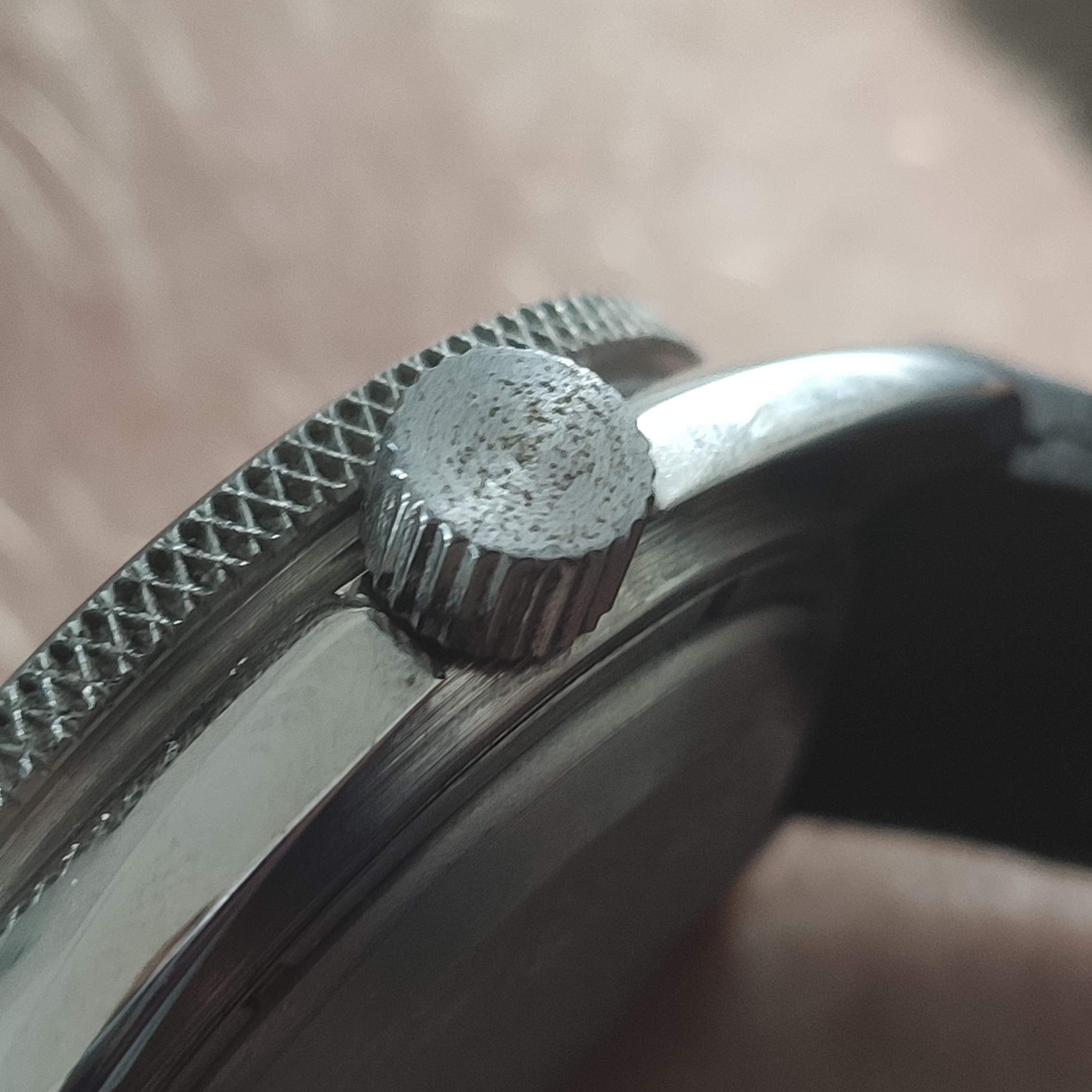

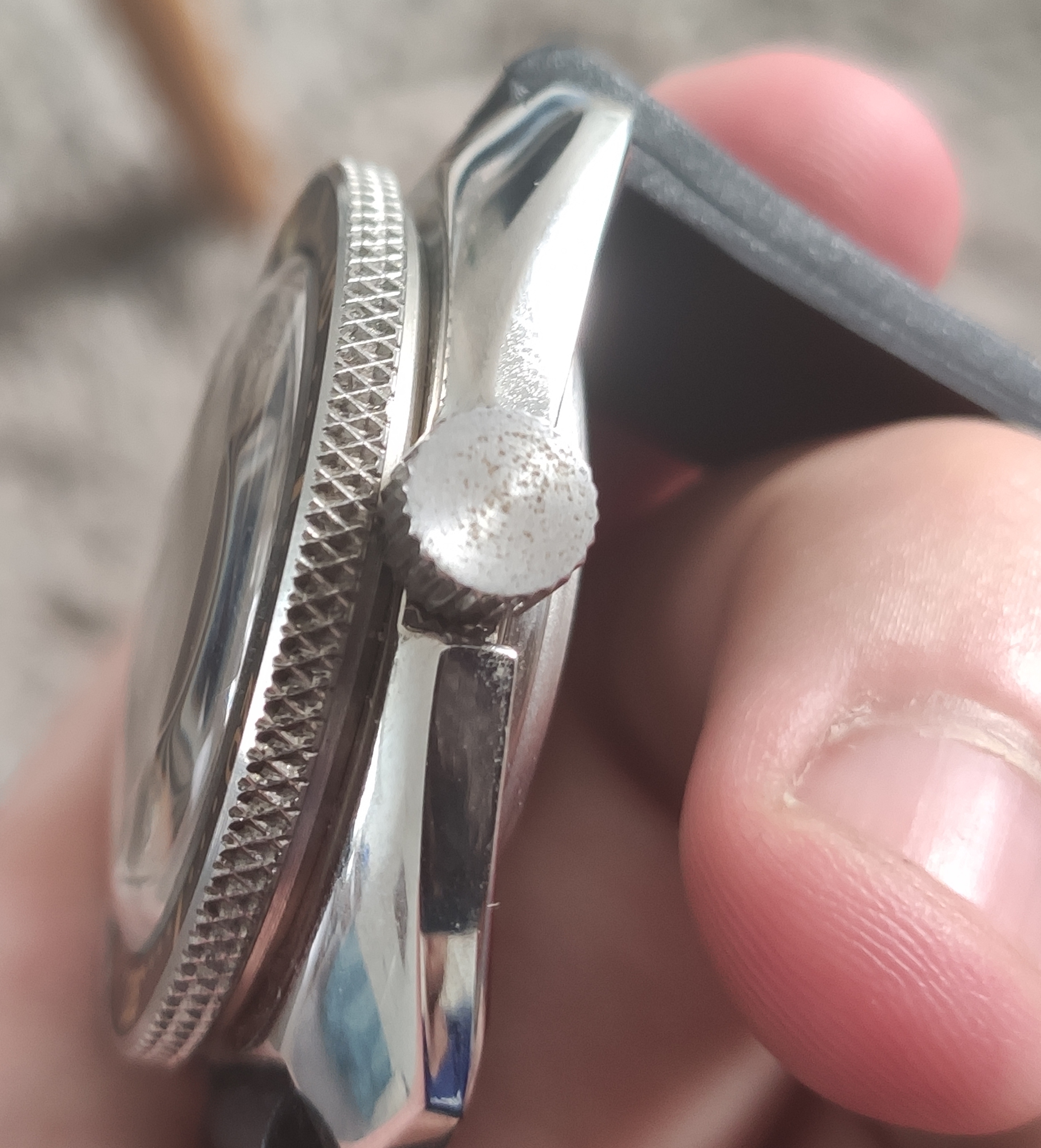

Heb net bericht dat hij begonnen is aan de klus, en waar het redelijk vaak misgaat, het demonteren van de wijzers (verf die eraf gaat, of nog erger een ik geloof dat het arbor heet die los kan laten) is zonder problemen verlopen:
Service vond ik nodig omdat er over het hele uurwerk stukjes zwarte stof of ingedroogde olie of vet te zien is:
Jammer genoeg heeft het horloge de tocht naar de plek van service niet geheel goed overleeft, lume op de chapter ring is er af gevallen:
Voor een heel schappelijke prijsje word de lume op de chapterring en de lume van de wijzers smaakvol vernieuwd. Wijzers waren toch al net iets verschillend qua kleur, en als er dan nog een derde tint lume bijkomt wordt het wel heel erg “lelijk”, en op deze manier kan het samen ook lekker weer oud worden met elkaar zonder al te veel kleurverschil.
Heb werk gezien van de persoon die dat gaat doen (heel erg mooi opgeknapte Slava Amphibia).
De service man had ook nog een periode correct NOS glaasje liggen, als ik het goed begrepen heb. Dus dat wordt ook meteen opgelost, aangezien het vorige glas er los inzat, en de grote reden dat ik hem wou laten repareren. Als je dan toch bezig bent kun je het best meteen alles in 1 keer laten doen.
Heb de indruk dat de persoon waar ik de service laat doen weet waar hij mee bezig is, en integer en eerlijk met het horloge omgaat en geen dingen gaat doen die eigenlijk niet nodig zijn.

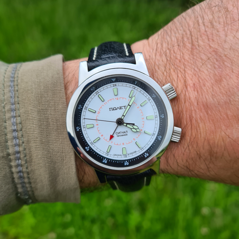

Ik overweeg deze in het blauwe deel te zetten. Het is een leuk ding maar met een redelijk grote collectie krijgt ie niet de draagtijd die ie verdient
Poljot alarm ? Jammer dat ie wit is
Sorry hoor
Inderdaad, Poljot Alarm, mooi opaal witte plaat en voor een Rus behoorlijk goede lume
Tis wel een heule mooie hoor, maar ben zelf niet zo van de witte dials, anders had ik hem zo overgenomen
Tsja, kwestie van smaak. Op deze foto komt de dial niet goed tot zijn recht, op poljot24.de krijg je een betere indruk
