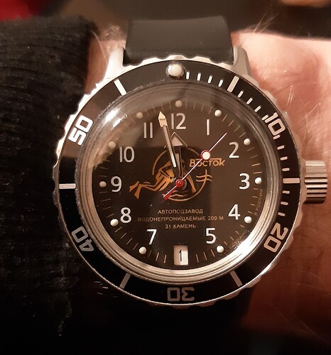

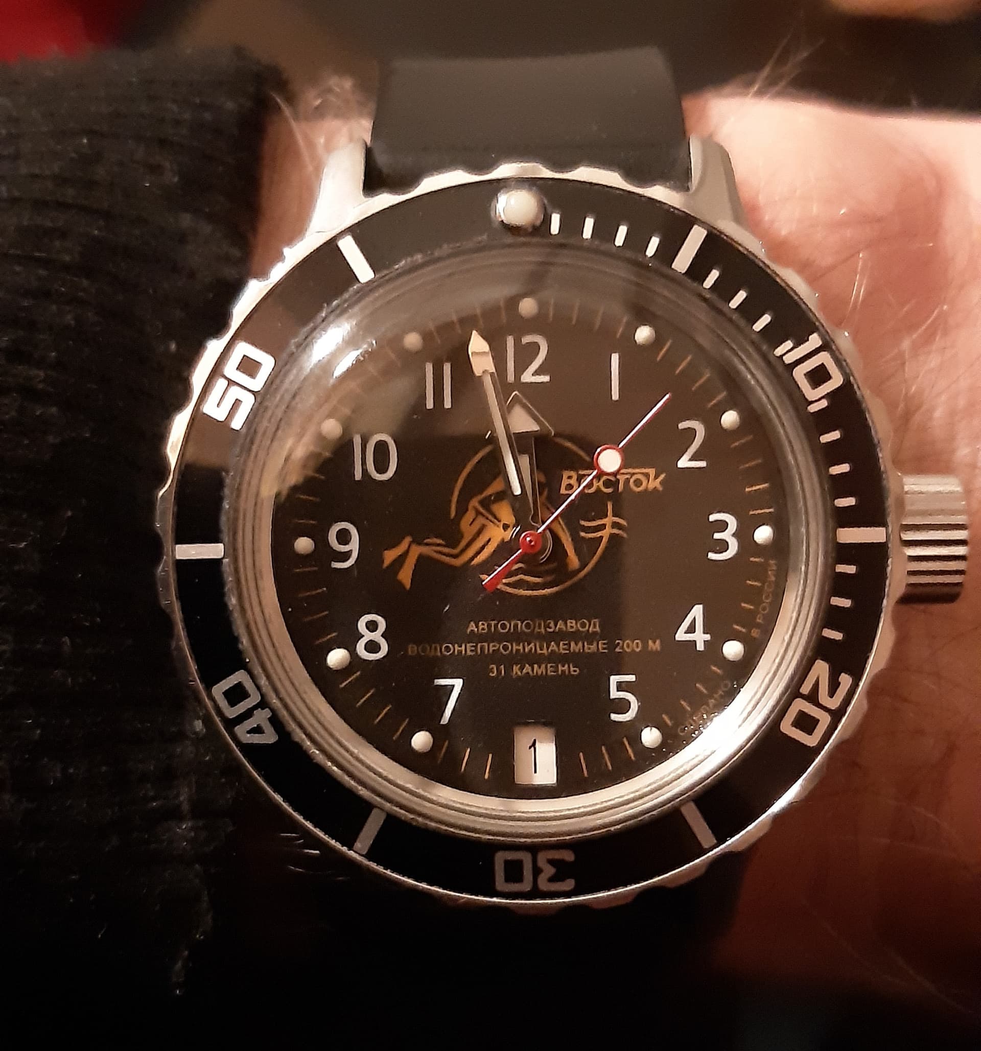

Heb nu de zwarte scuba om de pols. En laat de datum dus gewoon op 1 staan.

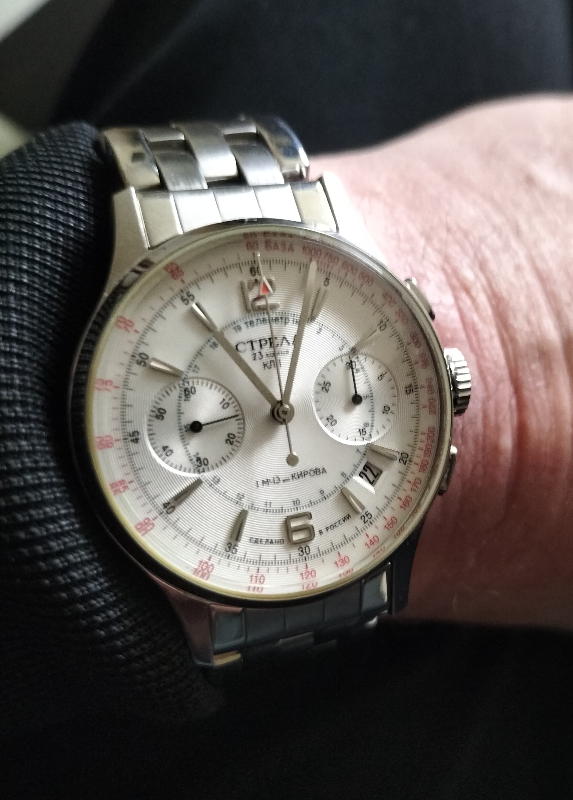

Dan zou ik, of een Seiko of een echte Rus kopen. Ik ben ook niet zo dol op die Strela’s met seagull uurwerk.
Ze zien er verder aardig uit. Beetje reisseu s van de klassieke Amphibia’s.
Beetje dressy chique voor die werk horloges. Doe mij maar een gewone Vostok dan. ![]()

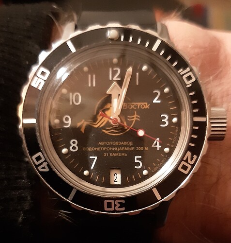

Nu is mijn vraag aan André @vouwfietser Is het semi snelverzet (terug draaien naar 20:30) zo ontworpen en kun je het onbeperkt gebruiken of is het een “bug” en kun je het beter niet te vaak doen?

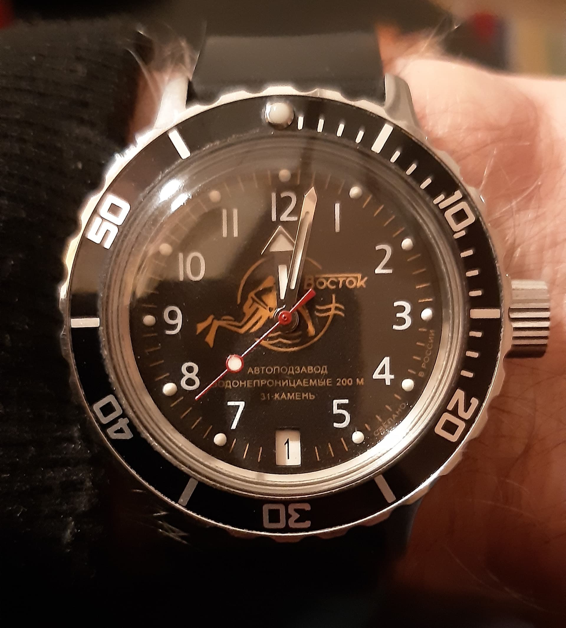

De “schade” werd duidelijk na een paar keer de datum verzetten. Ik draaide vooruit en hij ging maar een kwart van datumvenster om 12 uur. En ca 2 uur snachts schoof hij volledig door. Daarna 24 uur verder hetzelfde maar dan om 3 en daarna 4 uur snachts.
(Pennetje ging dus al krom staan denk ik nu.)
Toen maar eens de terugdraai verzet geprobeert. Misschien schiet het dan wel weer goed, dacht ik nog.
Dat ging best wat zwaar en daarna eeuwig dezelfde datum. Gelukkig liep hij nog goed.
Foute boel dus.
Misschien heb ik in verleden iets fout gedaan of zat er al wat moeheid in die meeneem pen.
Ze heet niet voor niks “Old Lady”. Zal haar in vervolg meer ontzien. ![]()
Bert had een prachtige collectie. Goed dat je er nog een hebt veilig gesteld! ![]()
Maar als je de andere kant opdraait als de pin op de tand aangrijpt kan je die breken.
Ruim voorbij de aangrijpingspunten terug draaien dan is er niets aan de hand.
Ik hoor altijd een klik als ik terug draai voorbij 20:30 en zie de datum ook een kleine sprong maken. Ik heb ook nog een Atlantic uit de jaren 70 met een FHF kaliber en die klikt al bij 21:00
Komt bekend voor, en in vervolg dus lekker nog een half uur door voor de zekerheid.
