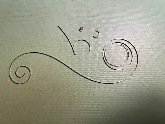

Mijne heren ik zit in zal en as. Nou ja, overdreven natuurlijk maar de Vostok die ik te koop had staan heeft het, puur op eigen kracht begeven. Ik had vandaag een geïnteresseerde maar ik moest hem teleurstellen omdat het horloge het domweg niet meer doet. Heeft iemand een idee hoe dat nou mogelijk is?
Het horloge liep tot zondag, toen ik hem opgeborgen heb na het maken van de foto’s voor de advertentie, prima. Ongeveer +30 seconden per dag, 0,3ms beat error en een amplitude van ongeveer 320.

Zou zomaar opeens de hairspring gebroken kunnen zijn? Of de hoofdveer?
Zeker weten dat hij opgewonden is? Ik heb er een waarvan de automaat nauwelijk mee helpt. Moet met de hand steeds opgewonden worden.
En een die zomaar super snel ging lopen. Magnetiseer apperaat er bij. En het was weer goed. Later kwam probleem weer terug. Ik vermoed dat de balansveer haakt ergens.
Per ongeluk bij iets magnetisch gezet? Tv, telefoon, draadloze oplader?
Demagnetiseren is soms een klein dingetje!
Ben tot mijn schaamte ervaringsdeskundige. Magneetvissen en dan in een lade leggen een half meter bij mijn kast vandaan.

Of loopt het uurwerk helemaal niet meer. Dan moet je het in de balans zoeken.
Zet hem in de wijzerverzet en draai de kroon, soms komt het uurwerk los!
Stop hem een paar uur in je warme broekzak. Klinkt gek maar dan doen ze het ook soms opeens.
Ik heb na het hier gelezen te hebben mijn wekkerhorloge eventjes gedemagnetiseerd. Hij loopt warempel al 3 minuten.
Helaas. Hij heeft het 5 minuten volgehouden.
Heb ik één keer gehad bij een horloge, een rolex nota bene, was de veer van gebroken.
Deze heeft geen automaatmodule meer dus daar kan het niet aan liggen. Dertig slagen opwinden werkt ook niet.
Ook geprobeerd maar zonder resultaat
Niets want hij doet helemaal niets meer. Als ik een beetje schud wil de seconde Wijzer wel een klein hupje doen maar dan houd het wel weer op.
Helaas, ook dit werkt niet.
