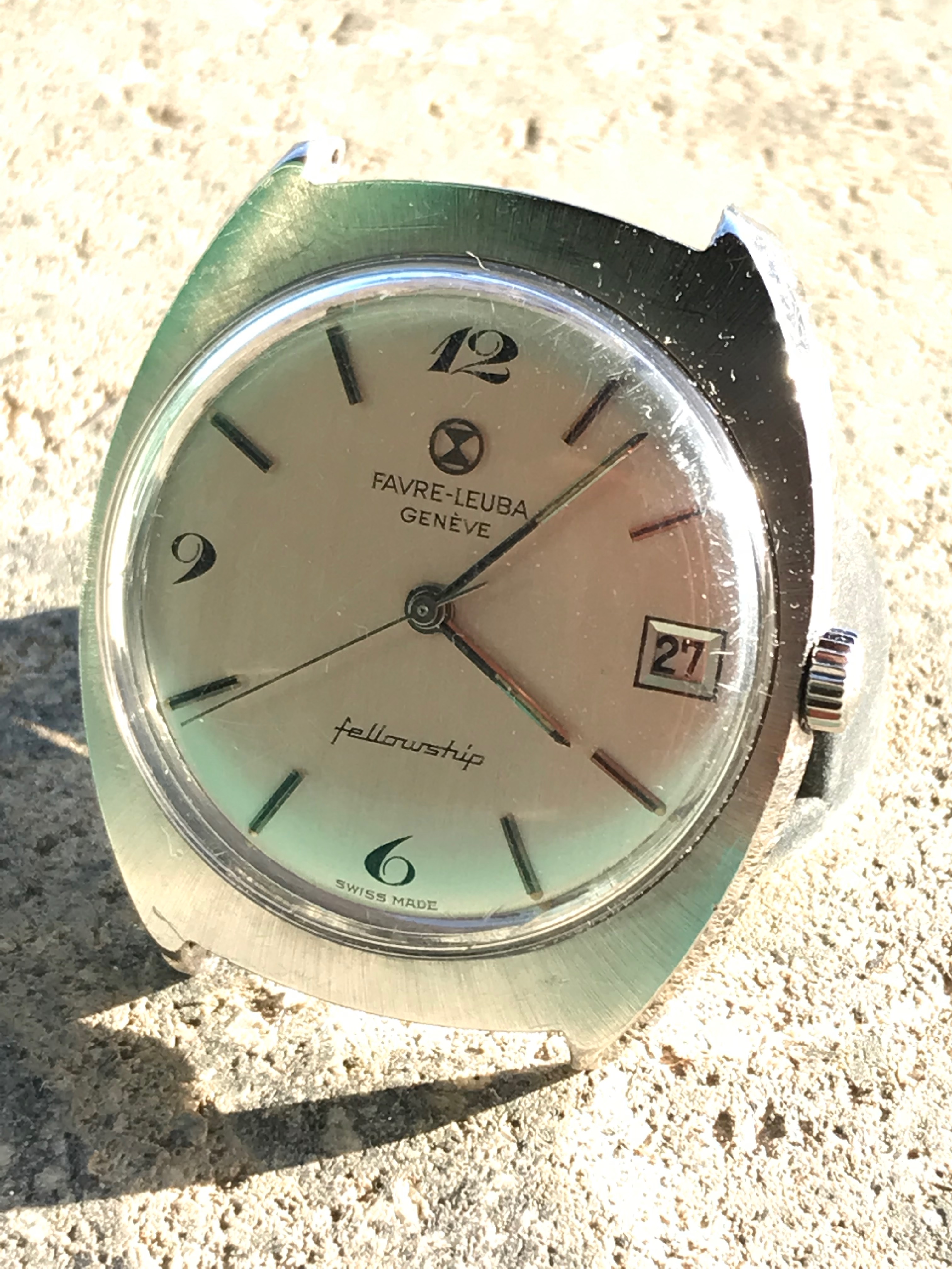

Goedemiddag allemaal,
Aangezien er heel veel meppers van dit merk op de markt schijnen te zijn, is mijn vraag of deze, die ik nog in een oude doos heb gevonden, een echte is. Hij zou uit de jaren '70 moeten zijn? Heeft hij ook nog enige waarde? De wijzers draaien keurig hun rondjes en ik merk dat hij de tijd goed vasthoudt.
Alvast dank voor de reacties.
GR
Bram
meppers zijn neppers, natuurlijk. Automatische spellingscontrole…
Dit lijkt mij gewoon een echte hoor.
Er zijn gruwelijk veel Indiase redials.
Dank voor de bevestiging. Enig idee wat de waarde is?
Ik ga dit weekend eens he deksel lichten en kijken wat er in zit.
U heeft meer verstand van Credor?
GR
Bram
Indrukwekkend verhaal. Hoe onderscheid je een Indiaas van een Zwitsers Favre-Leuba? Dit is een perfect lopend ‘duomatic’ met dag/datum. Klein onder de 6 ‘Swiss’ en in de glasrand ‘Swiss made’. Dito op het achterdeksel.
Ten eerste is de herkomst van waar of van wie je 'm gekocht hebt meestal veelzeggend.
Ten tweede is het model vaak een goede indicatie. Van dit model, de Duomatic, zijn mij geen Indiase versies bekend, maar je weet nooit. De wijzerplaat ziet er authentiek uit, vrijwel zeker geen Indiase repainted dial. Het kastje lijkt me van RVS, zolas het hoort (maar de Indiase FL kastjes zijn ook van staal). Niet al te zwaar gehavend, dus wel schoon te maken en te polijsten. Het model van de kast is ook anders dan het vrijwel altijd het zelfde standaard model dat de Mumbay Specials vaak hebben. Ook de caseback en de krook (gesigneerd?) zien er goed uit. Over het uurwerkje kan ik natuurlijk niets zeggen, want niet zichtbaar. ‘Swiss made’ zegt op zich zelf niet zo veel, dat zetten die Mumbay jongens er ook gewoon op.
Ik hou het even op een origineel Zwitsers exemplaar.
Ter ontwikkeling van je onderscheidend vermogen: heel veel plaatjes kijken van die dingen, vooral op Ebay waar ze regelmatig worden aangeboden, maar soms ook elders op de wat meer gespecialiseerde sites. Chrono24 is er zo een (vaak duur); Catawiki is vaak tricky omdat zowel de vermelde herkomst als ook de taxatie vaak onduidelijk is.
De kroon is inderdaad voorzien van het FL-logo.
Misschien is het merk nog te koop…
Iemand?

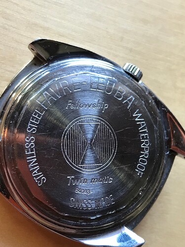

Heb het horloge naar een horloge vriend gebracht. Om toch maar eens te kijken wat het was en het ooit lelijk vervangen glas te vervangen.
Daarnaast dacht ik dat de datum niet mee te verzetten was. Dat was geheel mijn onwetendheid :joy:
Die functie heeft het niet.
Hierbij de foto’s na.
Best verrast over het uurwerk. Een favre leuba rotor maar is een ETA 1258.
Heb ik zo maar een van de eerst automatische Eta calibers
Zo ver ik nu weet
Uit Kaliberzoeker van Rudolf Flume uit 1962.
De ETA 1258, grootte 11.5 Ligne 17 jewels.
