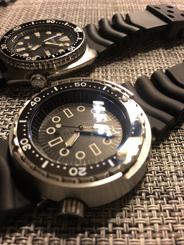

Mag ik vragen waar je die dial vandaan hebt? Dat is volgens mij een green turtle dial en die modellen gaan aardig over de kop. Echt een mooie dial!
Gekocht op eBay. Was toen een van de laatste die beschikbaar was.
Wilde geen turtle omdat die te groot voor m’n pols zou zijn, maar vond die kleur prachtig.
Dus heeft @HanDavinci m in een SKX geflanst

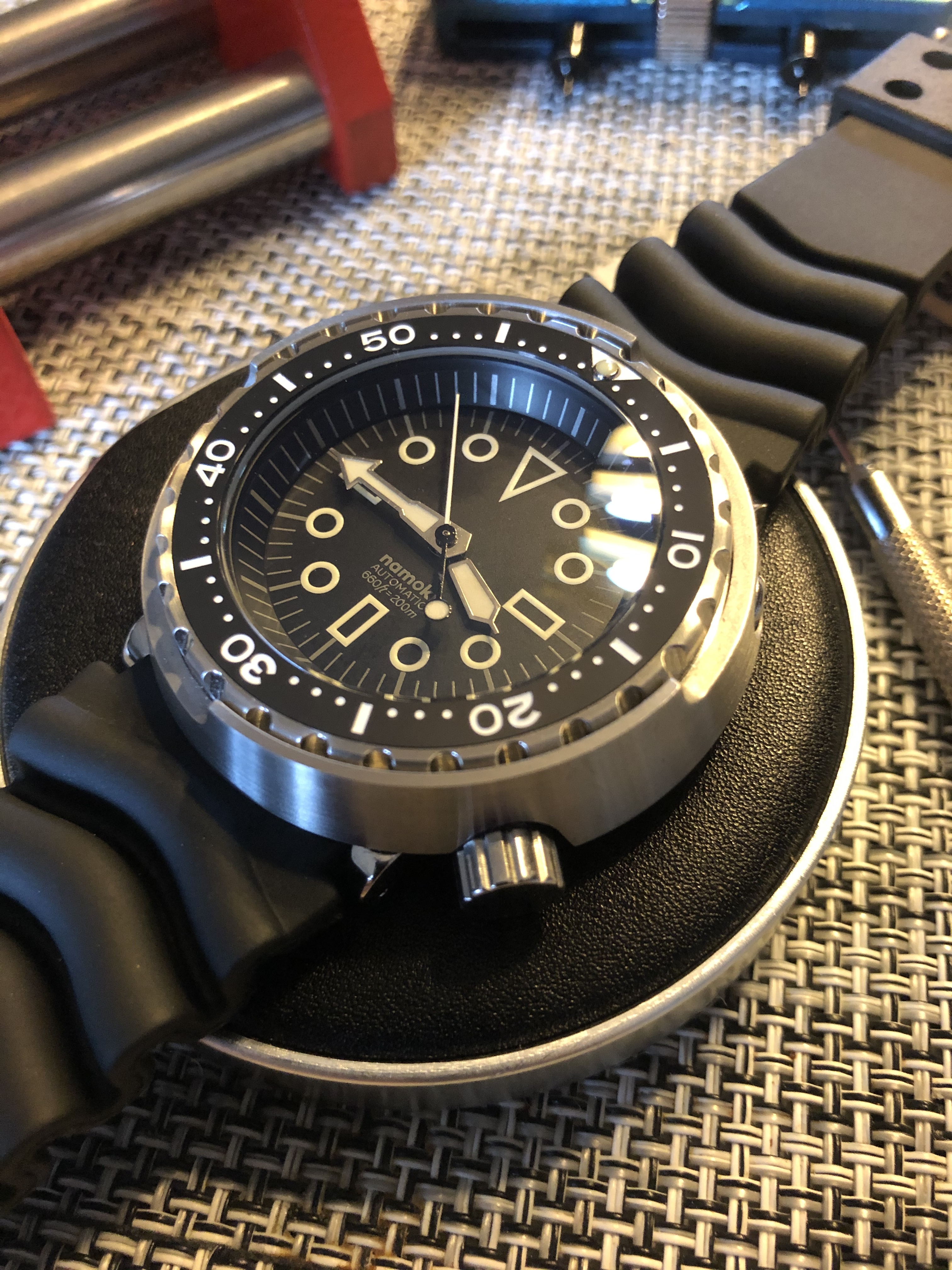

Op een gegeven moment kijk je in je onderdelenbakje en denk je “dat is wel een volledig horloge”.
Zo gezegd zo gedaan. Het binnenwerk is een NH36A. (Ik vind het dan ook een Seiko horloge, vandaar dat ik in dit topic post)
De behuizing is echter niet origineel Seiko (beweerd ‘ie ook niet); Seiko’s hebben hun kroon op 3 en 4 uur toch ?
LEUGENS !!
4 uur blijkt kwart voor 4 … en bij deze kast kwart OVER 4 …
Dus dingen als dial pootjes, datumvensters en iedere vorm van uitlijning is opeens poef weg …
Datumvensterloze dial, weggevijlde pootjes, dubbelzijdige tape (stikkers van Ali duurde te lang) en heul veul mikken later ;
Doet ut !

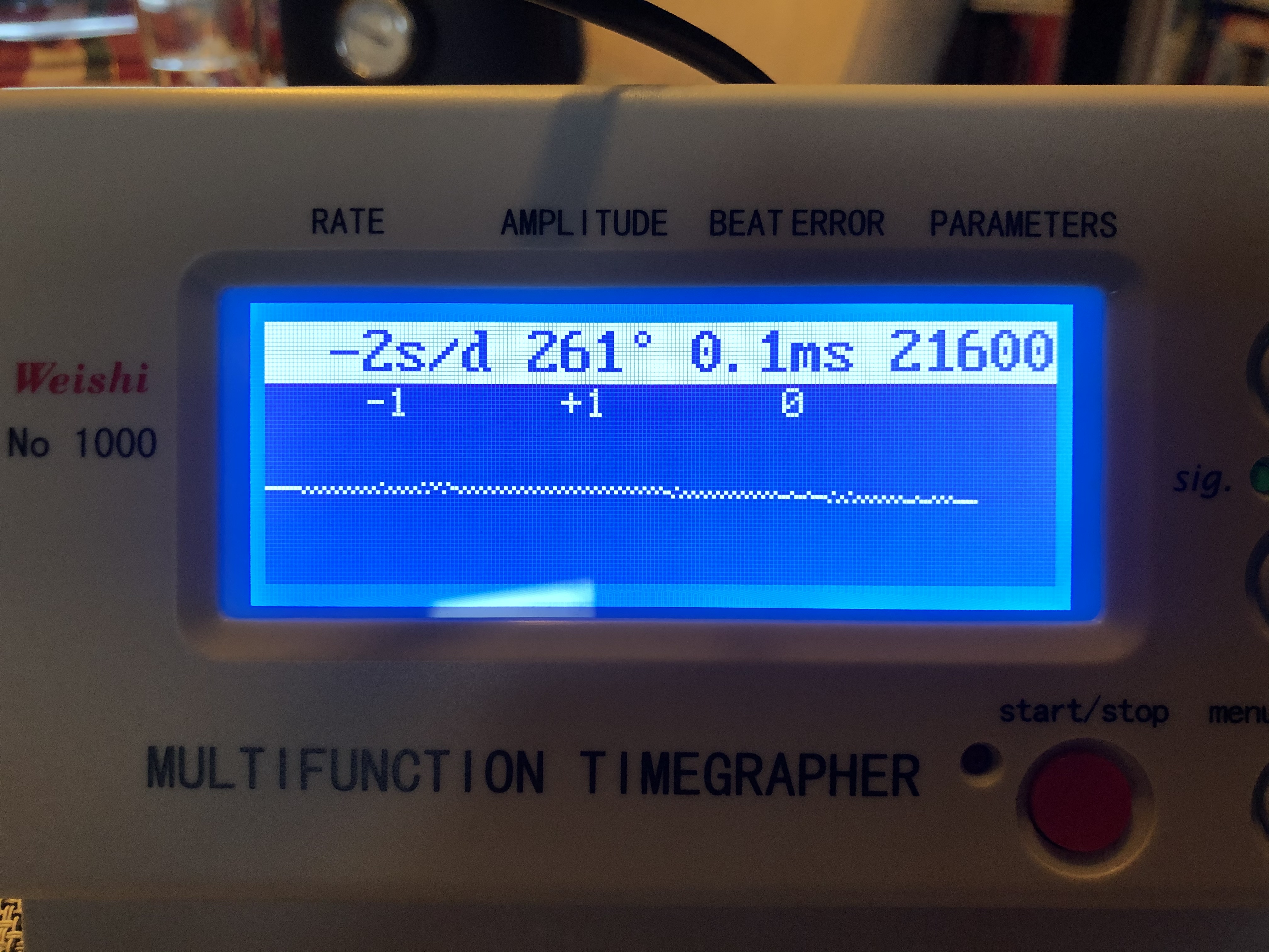

Leuk ding geworden👍 en hele nette waardes op de timegrapher!

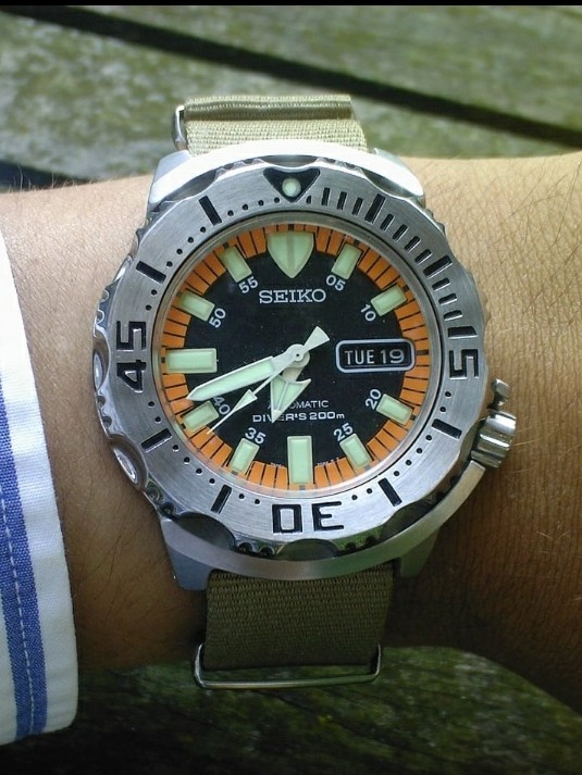

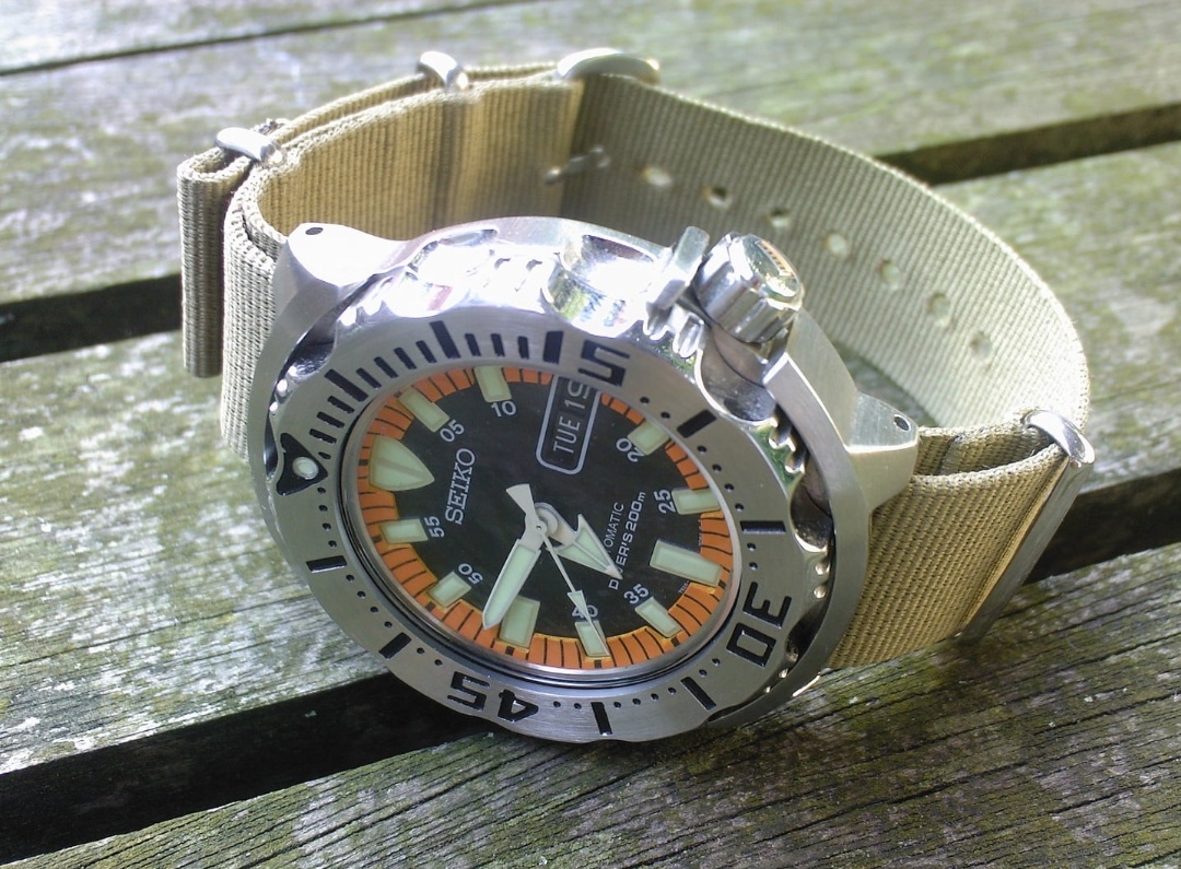

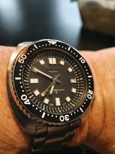

Dit was in 2006 mijn eerste Seiko automaat, en mijn eerste mod. Een SKX779 met een chapter ring van een SKX781. Gemaakt door Rob van Monsterwatches, bandje is een nato van Yaffle straps. Old school HF

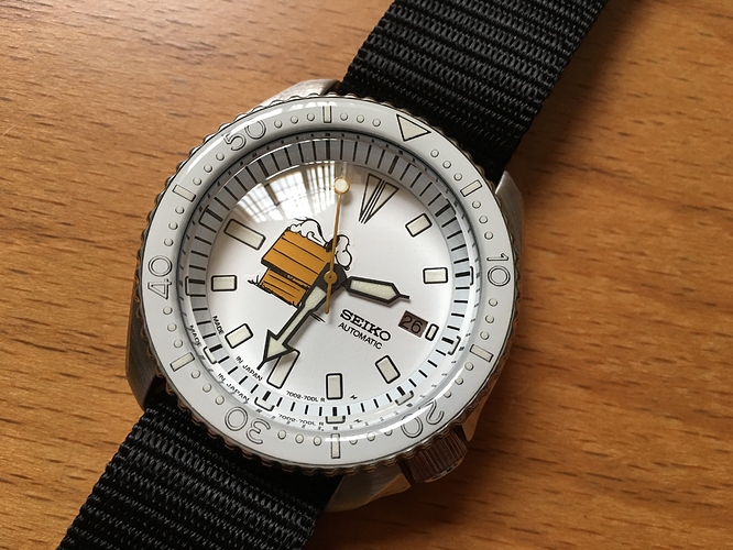

Online gevonden, nu ben ik niet zo van (strip)figuren op de wijzerplaat maar deze vind ik wel geslaagd
