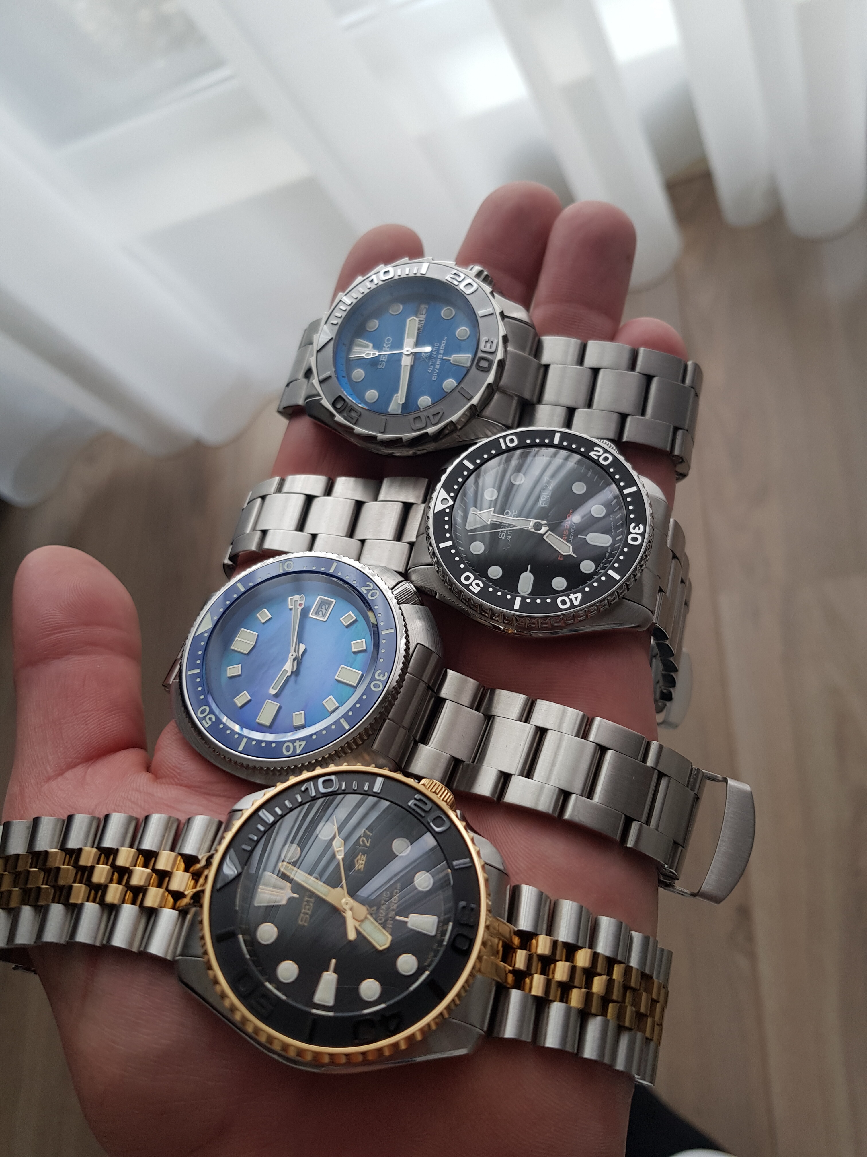

Zo nog aan de gang met mijn retro-mod, de kast ligt al helemaal klaar :grinning_face_with_smiling_eyes:
Mijn andere parelmoeren mod ga ik niet op tijd af hebben voor mijn officiële vertrek bij mijn huidige werkgever.
Heb wel wat te kiezen… ik moet wel in stijl vertrekken

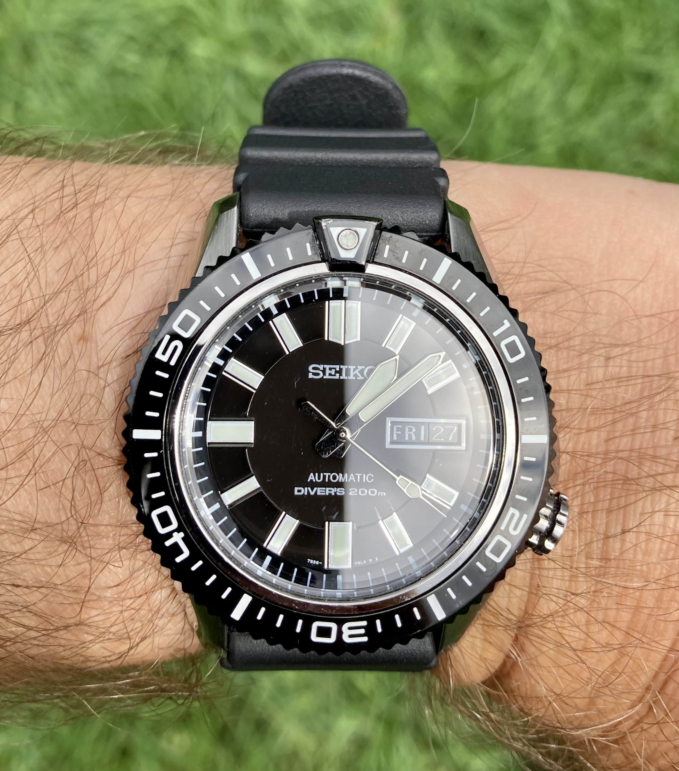

Nog steeds blij met deze mod :ok_hand:
Ja, dat hebben heel veel meer originele wijzers
