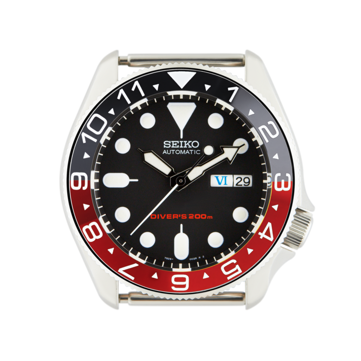

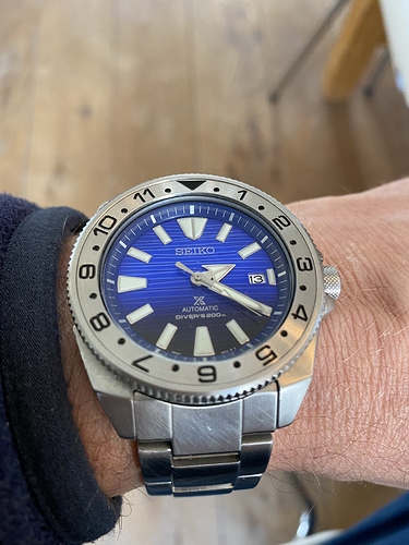

Ik heb het nog eens nagezocht en je hebt gelijk, zolang je geen GMT wijzer hebt en je wil eenvoudig een tweede tijdzone aanduiding dan heb je er zo een nodig. Met een 12 uurs verdeling
Oke en hoe werkt dat dan op deze manier als ik vragen mag? Zolang er niks mee draait ( een wijzer dus) dan heb je er nog steeds niks aan toch?
De bezel kun je draaien, op de foto is het tien over tien zowel op de wijzerplaat als op de bezel.
Stel je draait de bezel tegen de klok in zodat de 11 van de bezel op de 10 uur positie van de wijzerplaat komt te staan dan geeft de wijzerplaat tien over tien aan en de bezel tien over elf.
Toegegeven het is heel rudimentair maar het werkt wel.
In principe kan dit ook met een standaard duikers bezel zonder 12 uur indeling: Creatief zijn met de 12 uur / lume pip!

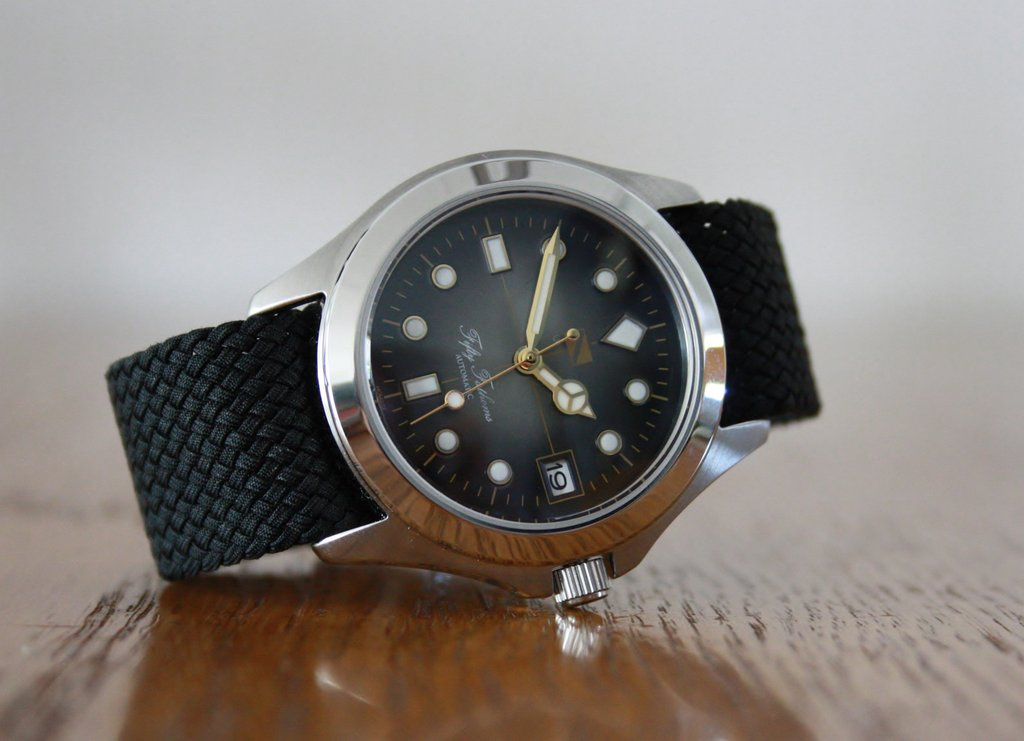

Stond er in de beschrijving dat de wijzerplaat aftermarket is ?
In dit geval gewoon replica ipv aftermarket, want dit is er eentje met doel te misleiden.
Dit is toch heel anders? Die plaat hierboven is gewoon een 1 op 1 kopie van een bestaande Seiko wijzerplaat. Die van jou is niet gebaseerd op iets bestaands.
Dit is zeker een 7002-700x
Aha, zo bedoel je. Nep vs. replica inderdaad.
