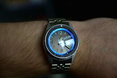

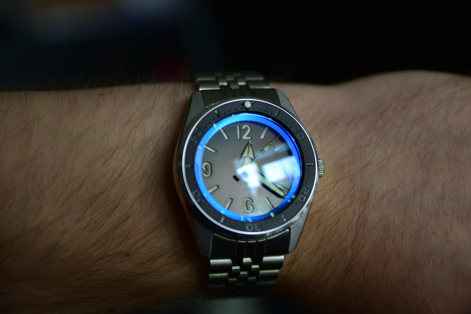

Hoe kijken jullie tegen AR aan? Combineren jullie een mod met blauwe accenten ook met blue AR… of altijd clear?
Tot nu toe heb ik alleen clear AR gehad. Heb nu voor het eerst blue besteld. Ben benieuwd.
Ik hou wel van een beetje gekleurde AR. Dit geeft een lekkere knal kleur als het licht er goed op valt.
Ook i.c.m. een lichte dial? Ik wil de MM mod voorzien van een flat sapphire (i.p.v. de double domed van nu).
Ik hou het bij clear, de wijzerplaat zie ik het liefst zoals die is en een kleurtje vertekent dat.
Als ik het kan vinden wel ja.

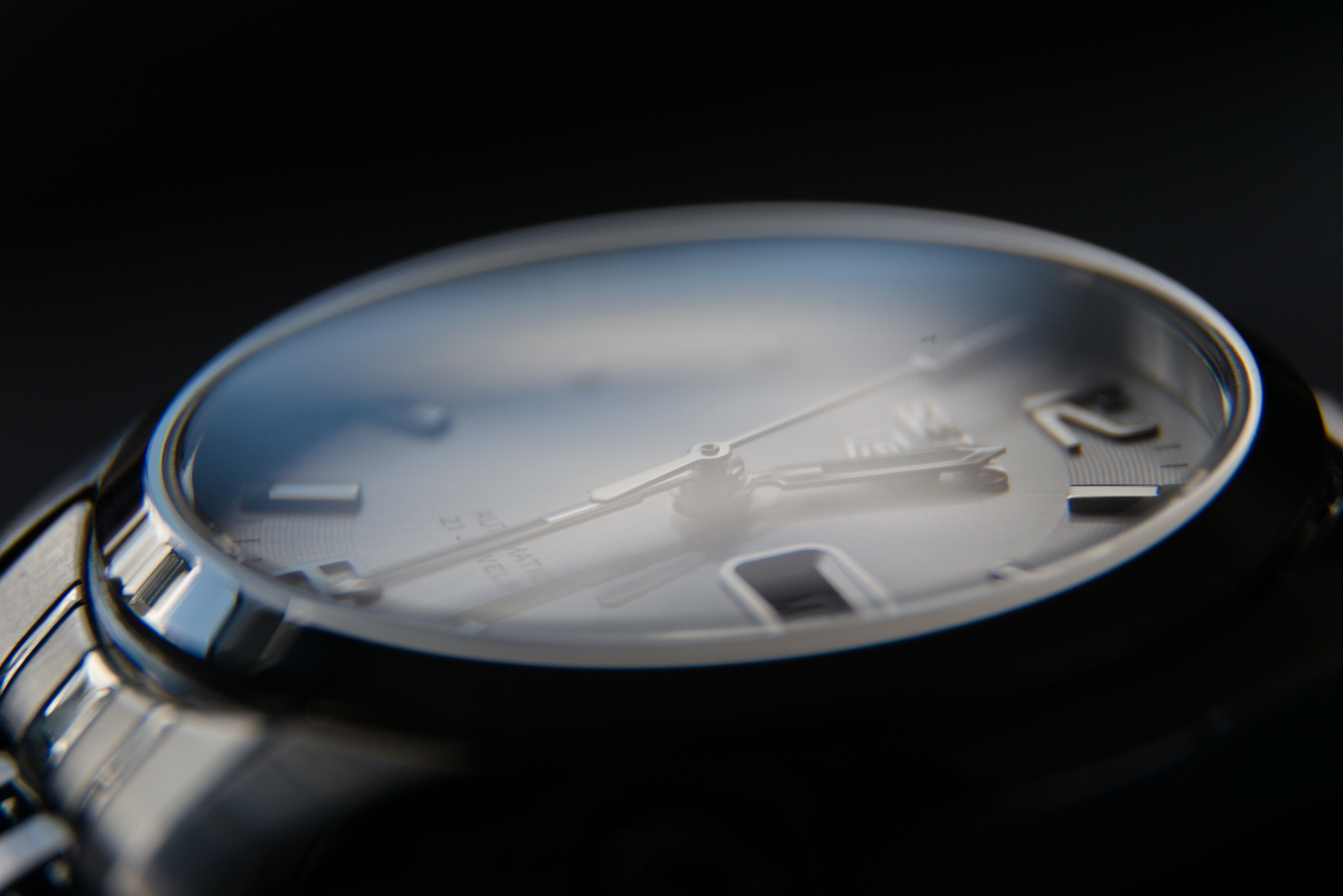

Heb een tijdje deze SNK385 gehad waarbij ik op den duur het hardlex had ingewisseld voor een DD saffier met blauwe AR.
Deze glaasjes zijn wel erg dun. Het effect is daardoor wat minder sterk.
Edit:
Sorry, ik moet mijzelf corrigeren. Ik heb nog even gegluurd in mn oude advertentie en daar heb ik het over clear AR.

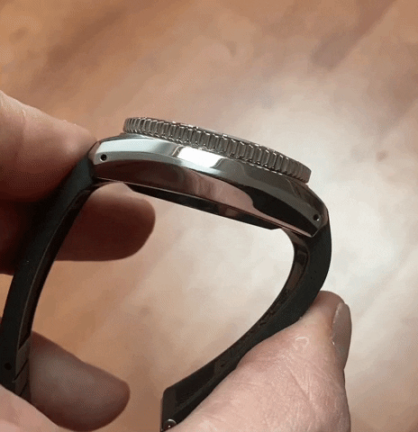

Gaaf die tweede foto👌

Is dat die van namoki?
Neen, dit is de monoblock MM case van Seikomods. Imo is die mooier afgewerkt, wel een stuk dikker.
Die van Metin hier een paar posts boven is wel van Namoki, ook zeker een mooie case.
Ik had het idee dat die van namoki inderdaad iets slanker was en de afwerking wat minder was. Het scheelt wel de helft, dus dan denk ik toch dat ik voor die van namoki ga. (Student, haha)

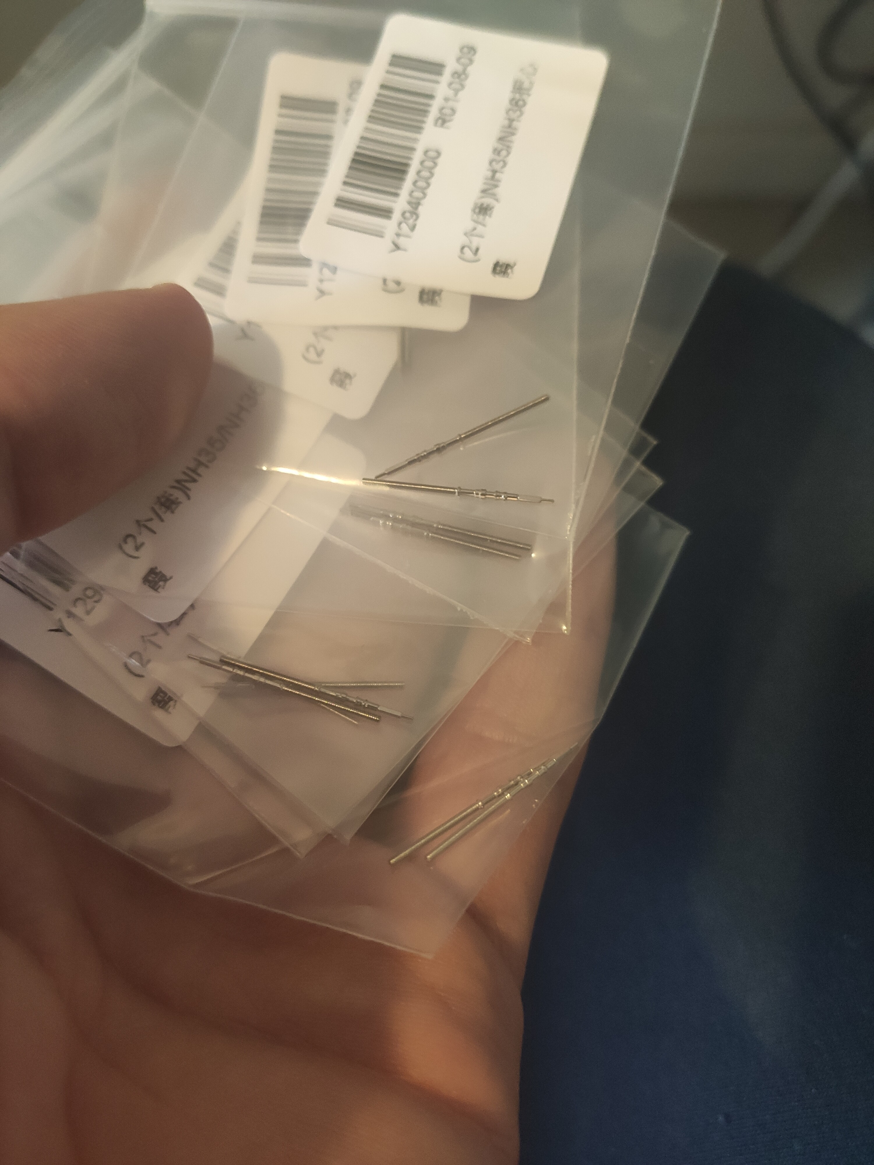

Het trimmen van de stem is altijd kudt, dus gelijk maar even 12 stuks besteld.
