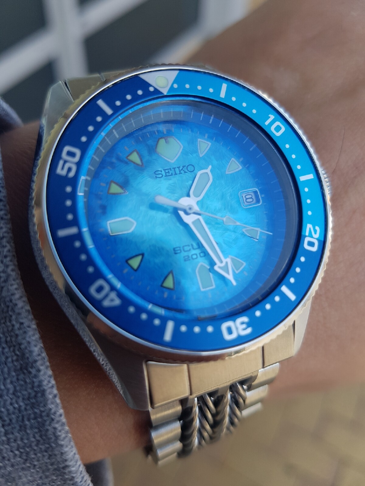

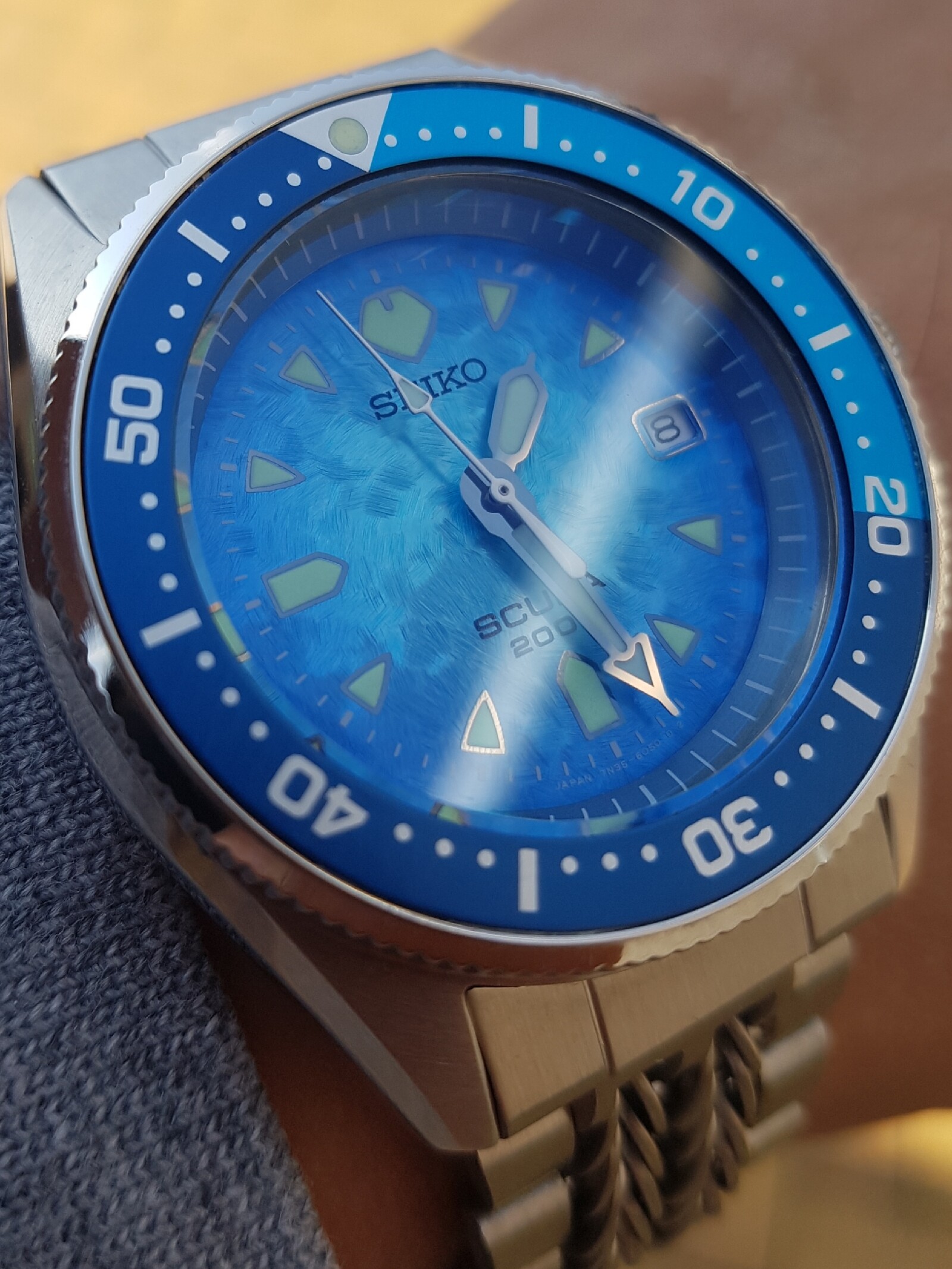

Ik gok dat hij op 22:47u ‘s avonds stond.
Is dit nou de ex van drebin?
Neen, die staat pas net in het blauwe haha
Ja ik zag op de insta van Han dat hij te koop stond een paar dagen terug, en nu zie ik deze voorbijkomen een andere bezel inlay, dus vandaar.
Enige wat hetzelfde is, is de dial en hands. Waarschijnlijk het uurwerk ook. Verder is alles wel anders
Het is toch ook dezelfde case?
Die van @Drebin is er een van Seikomods, die van mij komt van Namoki. Ik heb een saffierglas dat voor vlakke inserts is en Drebin dan weer voor de sloped inserts.
Is dit een speedtimerkollektion insert?
Geen idee waar hij vandaan komt, heb hem via een forumlid.
Aha ok. Ik had eentje van speedtimerkollektion voor skx013. Deze zijn net niet goed passend vind ik. In tegenstelling tot Seikomods of Watch and Style die perfect passend zijn.

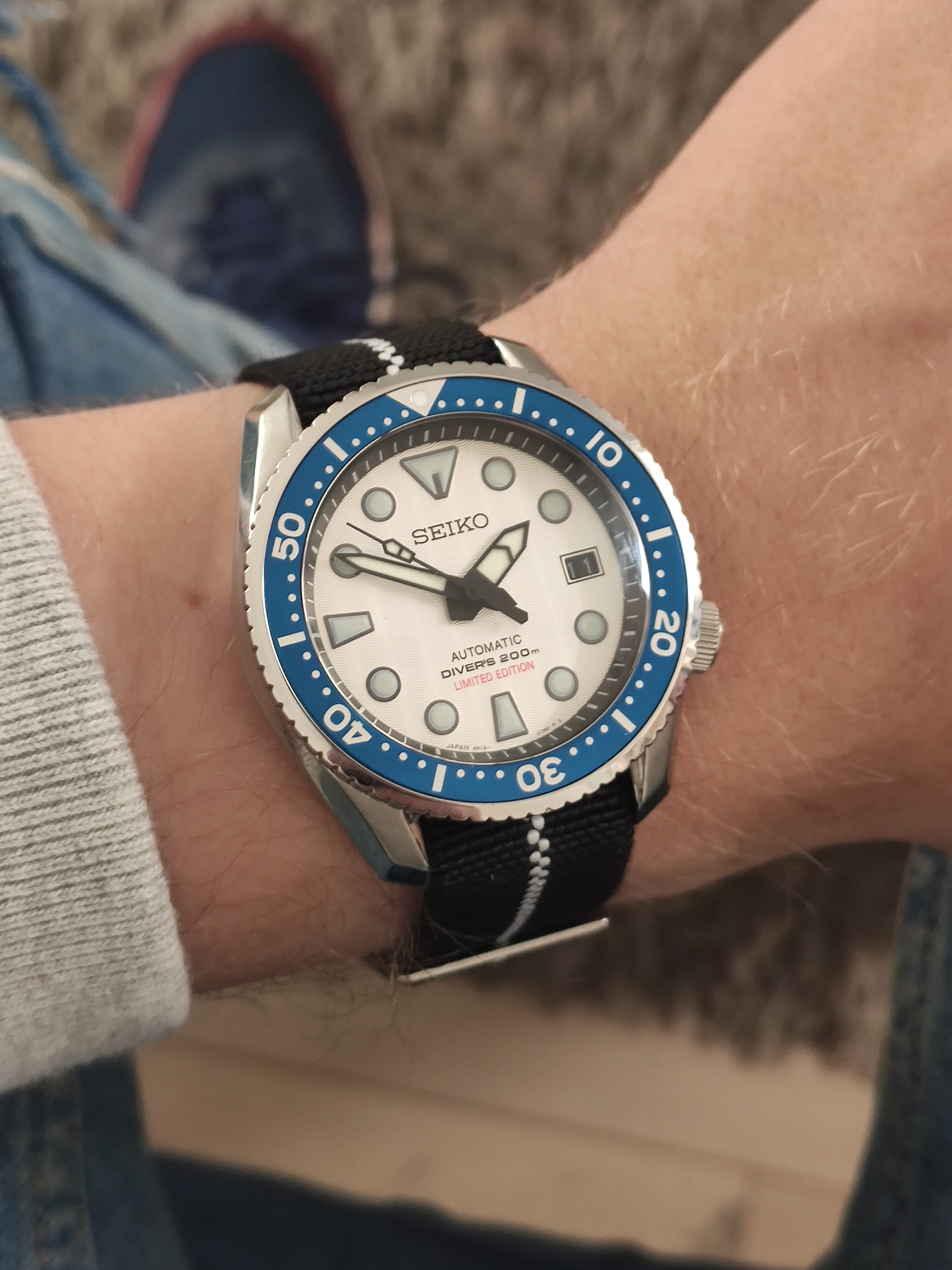

Hier foto van de speedtimerkollektion.
Wel goedkoop maar nét niet…
Tijdelijk toen erin gelijmd

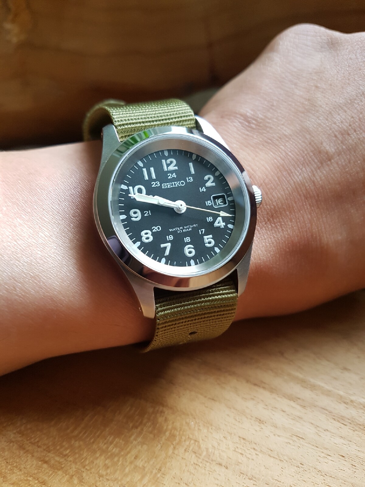

Vandaag gemaakt, alleen de wijzerplaat en wijzers zijn nog orgineel. Ben erg tevreden zover. Volgende week de secondewijzer vervangen
Ook ben ik opzoek naar een mooie mat zwarte nato band of staal.
Leuk!
Helaas minute markers bij 6 uur weggevaagd.
Kast waar dial inzat was vastgeroest. Geprobeerd met WD40 los te krijgen, maar bezel kwam daarmee juist eerder los bij los schroeven van deksel
Hierdoor was er wat WD40 op de dial gekomen en heeft wat opgelost.

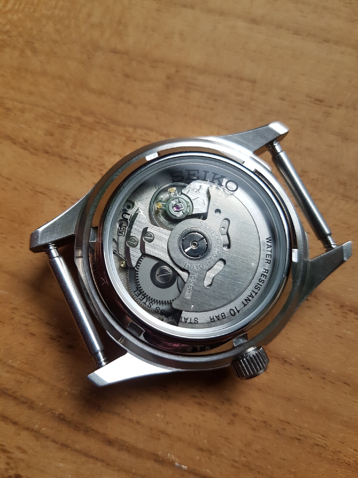

De dial was ook 28,7mm. Deze heb ik op maat gevijld. En de datum staat wat funky. Is wel op te lossen door zelf datumschijf aanpassen. Hou het voorlopig zo, ben al op zoek naar een andere 7s26 Seiko Field Watch dial
Caseback aanpassing: Heb typenummer weggepoetst

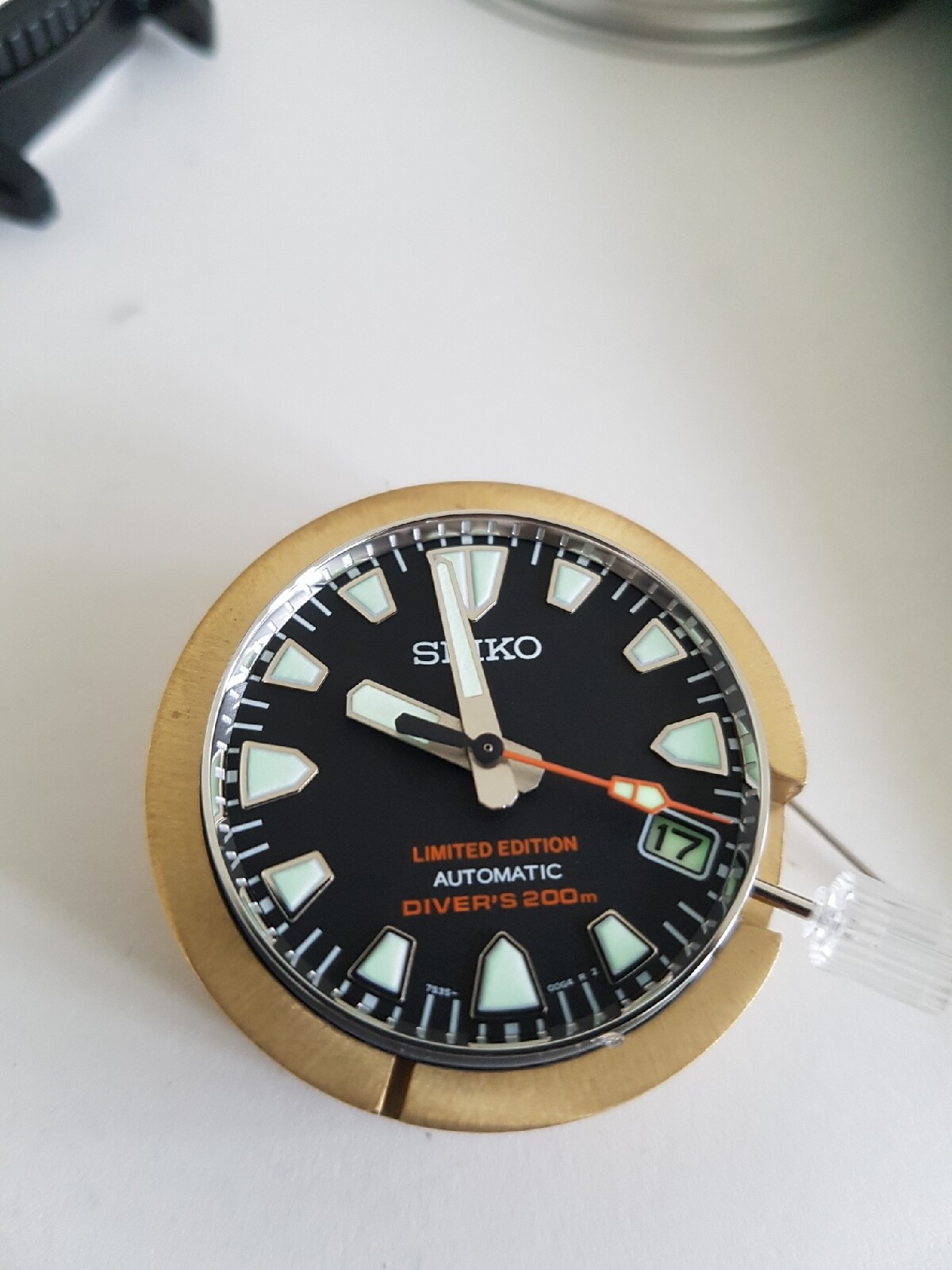

Hoe pas jij die datum aan? Gewoon door te printen en dat dan op de huidige schijf te plaatsen?
Ja klopt, 1 op 1 scan van origineel en dan indien nodig aanpassen. Vectorbestandje ervan maken zodat het strak uit de printer komt.
Bij Quartz datumschijven van Seiko loopt de datum andersom
Ik heb dit ook gedaan bij deze dial van een Quartz duiker. Datum venster staat hier ook niet op juiste plek.
Ben ook bezig met een SKX013 Prince Monster mod. Hierbij moet ik (helaas) de datum schijf ook zelf aanpassen. Hierdoor kan ik geen luminized datum schijf gebruiken…
Datum staat er anders ook funky op.
(Op foto staat datum goed, maar in de kast staat de hele dial scheef
Ho wacht, ben zelf nog niet wakker…
Dial staat gewoon niet goed
(Kroon op 3.8 staat nu op 4. Dus wel lumed datum erop
