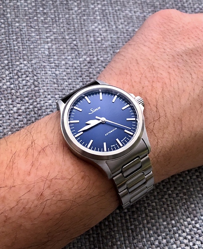

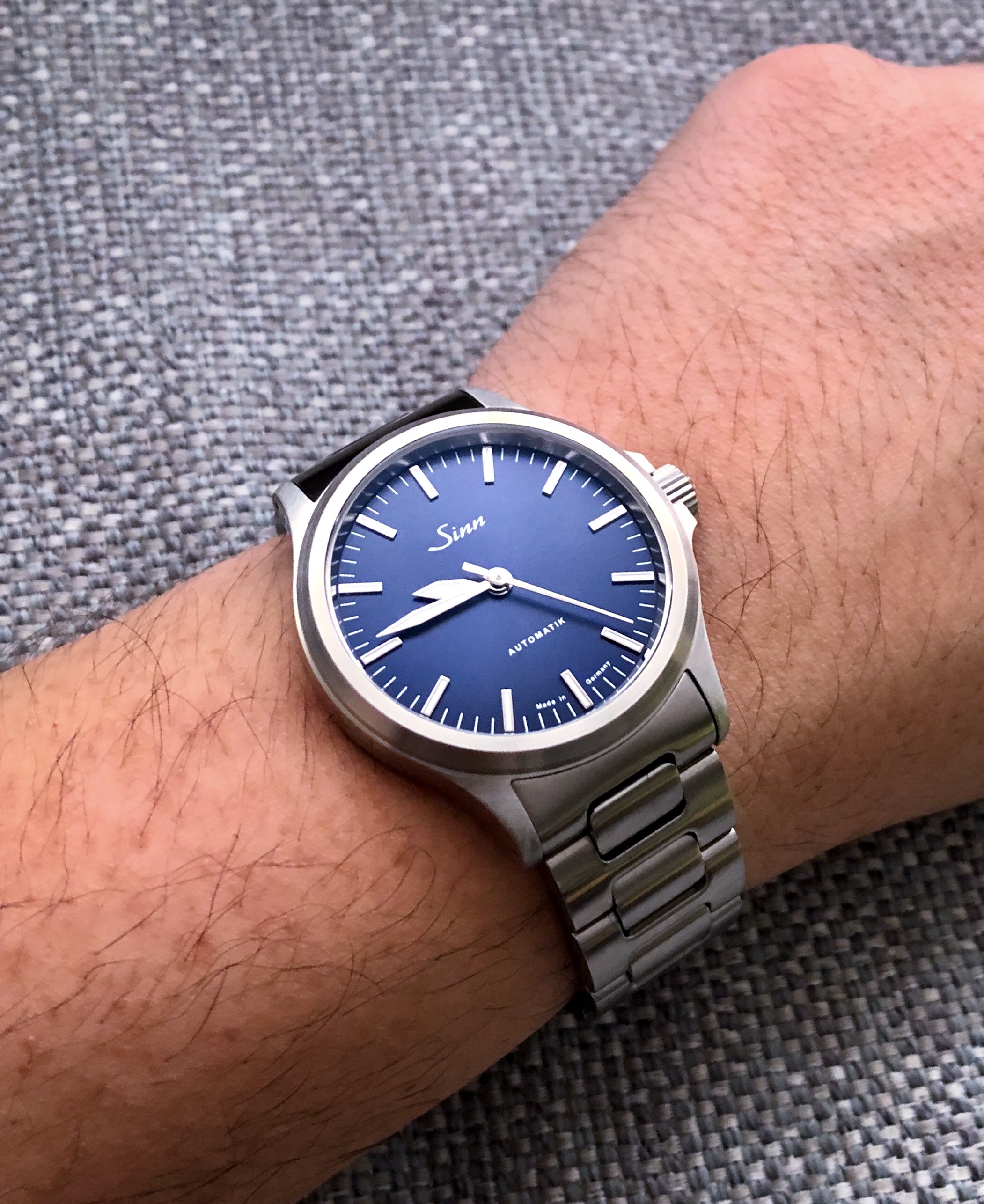

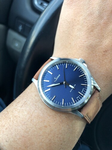

Originele Sinn band met sluiting?
Leuk! Ik heb hem zelf via de sinn site besteld maar langsgaan is natuurlijk veel gaver!

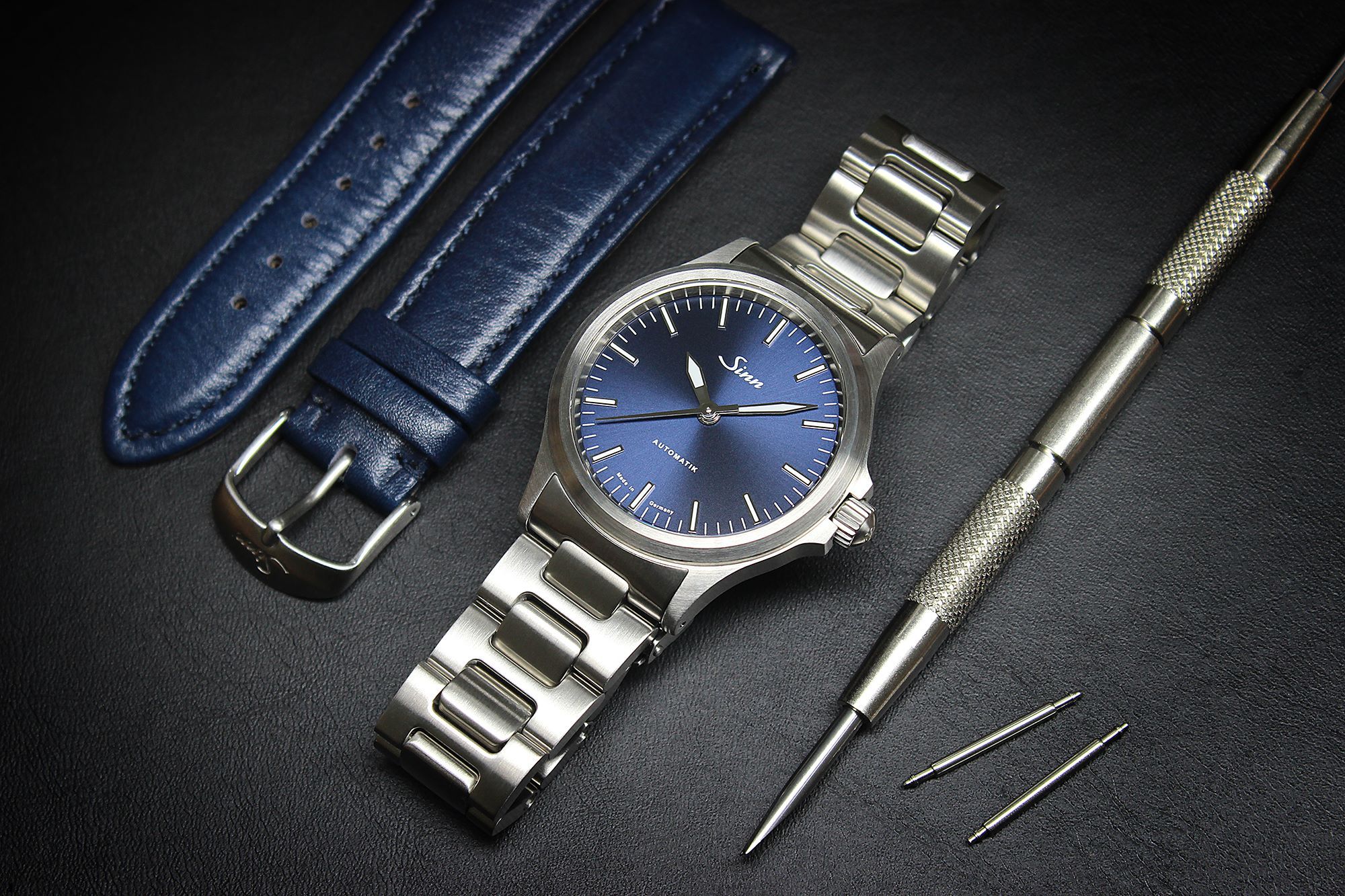

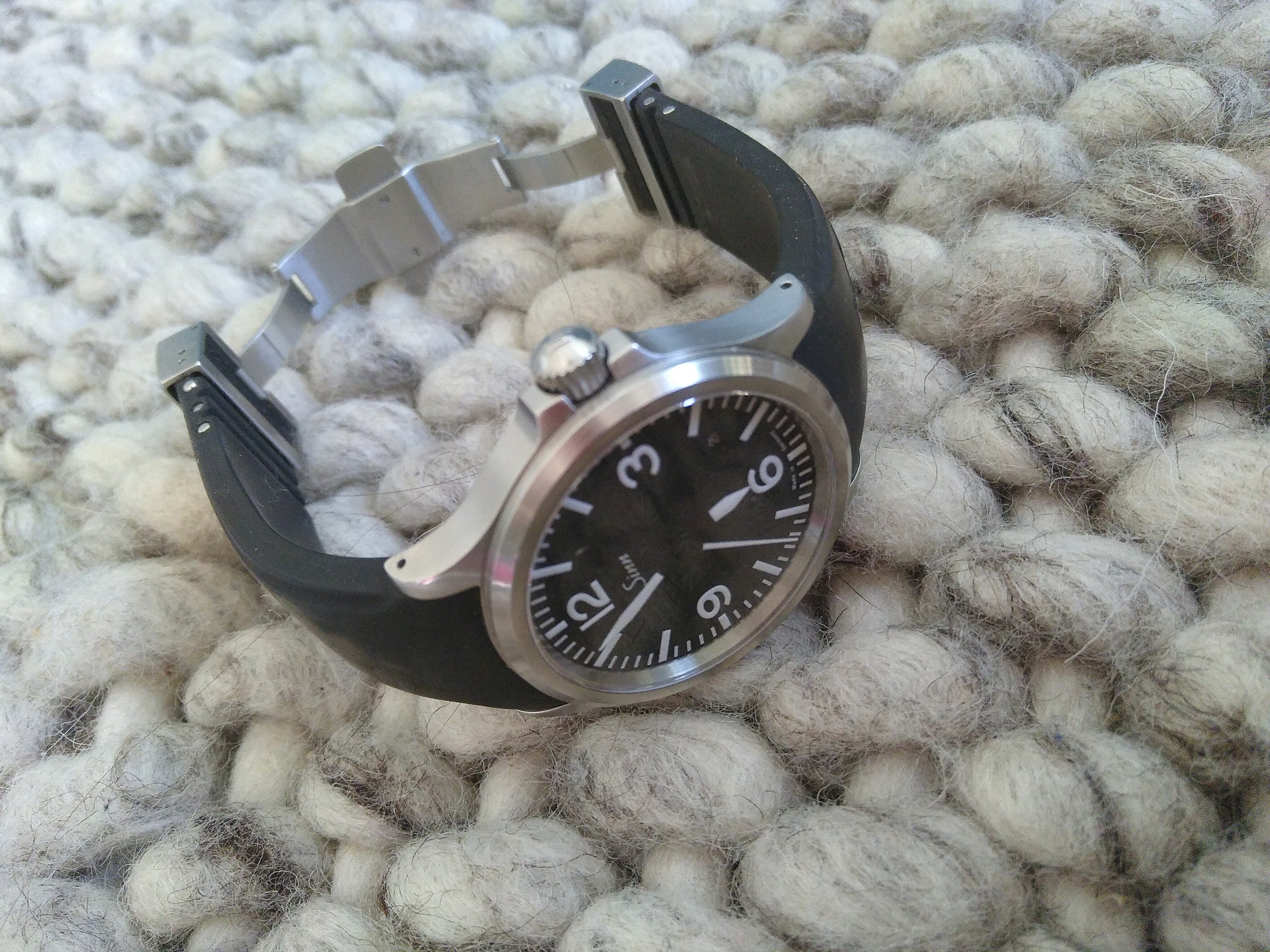

Ja, goed gezien. Had eerst de band met grote gesp gekocht, maar die vond ik te groot/zwaar. Kon hem op het forum omruilen voor deze kleine. Even nog een foto met wat meer detail
Bedankt voor de tag.
Op bruin leer: waanzinnig mooi!

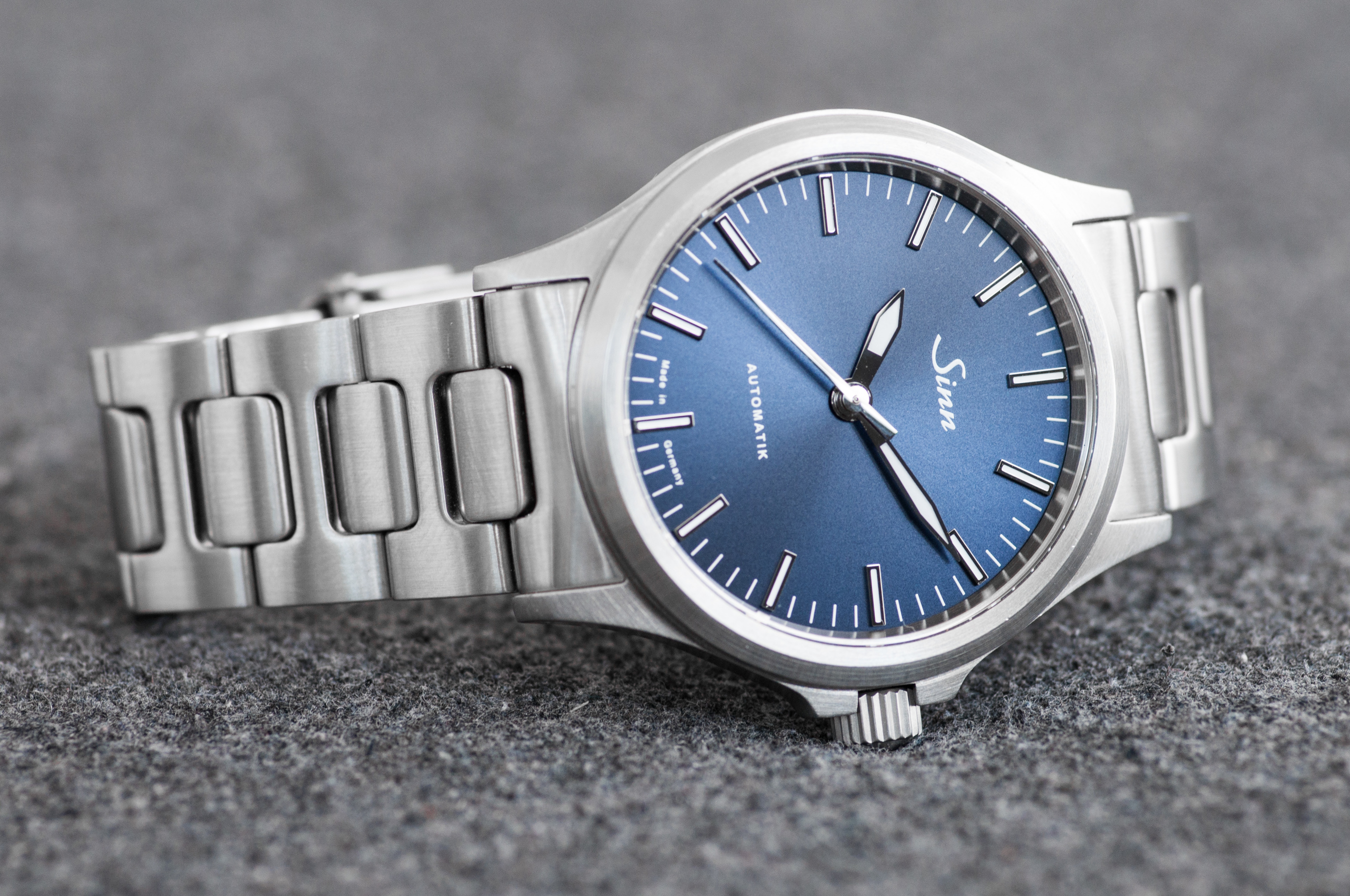

Heel mooi!
Prachtig deze blauwe versie! :ok_hand:
Gaaf! :ok_hand:
Dankjewel!
Top hoe de lichtinval is bij een schuine hoek.

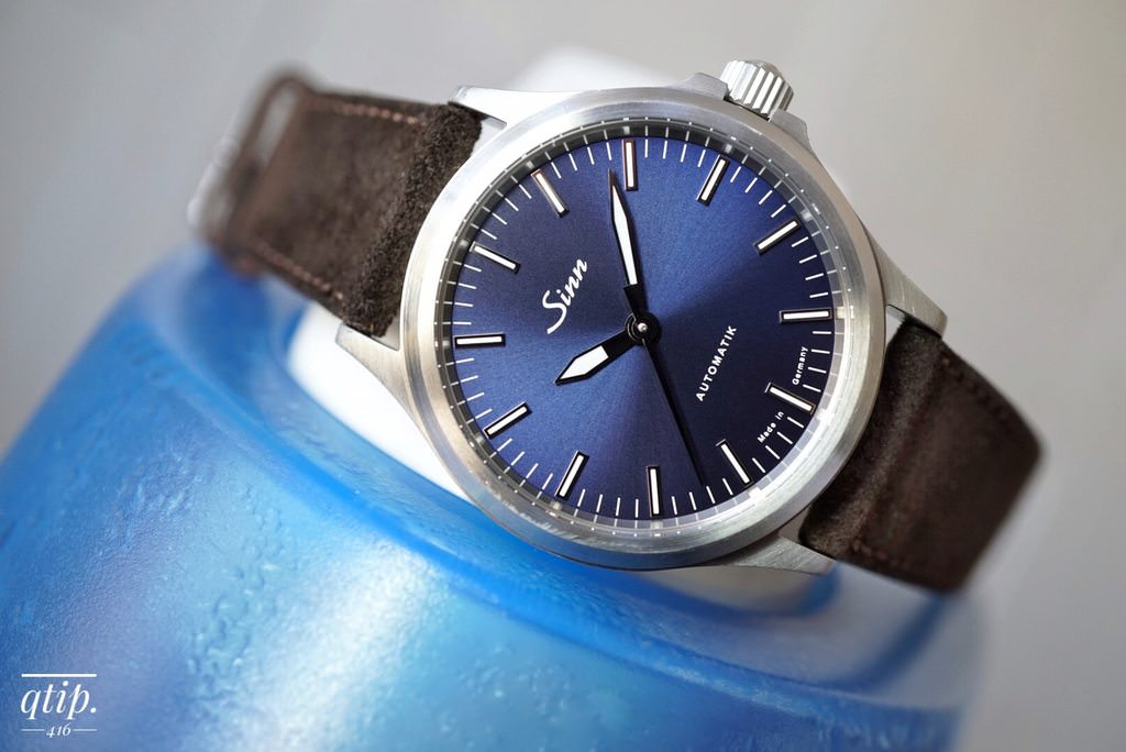

Door de olie lijken de wijzers bijna op te gaan in het glas:
Geweldig! Super die technologie van Sinn.
Heel gaaf! :+1:
Geniet ervan!

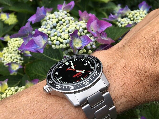

Ik vind deze WahnSinn!!! Mogelijk een van de coolste Sinns ever. Ik zou wel voor een exemplaar zonder die GSG9-tag gaan, maar die oliegevulde kast is wel echt heul fraai. Betekent wel dat je quartz moet gaan hiervoor, maar dat zou ik bij deze echt niet erg vinden. Jammer dat ze niet meer nieuw te bestellen zijn. Maar goed. De EZM 3 is ook een dijk van een horloge en staat ook hoog op mijn wenslijstje. Heel veel plezier gewenst met deze kanjer. Ben beetje jaloers

Ik twijfel ook al langere tijd over deze :grimacing: wat een Prachthorloge is dit zoals ik hierboven en al vele malen hier op hf aangegeven heb, zou hem wel eens in het echt willen zien en dan met name de kleur inderdaad…:thinking:
Als je de kroon langs links wilt dan is het altijd een gsg9 model.
Nee hoor dat is niet correct. Bij de UX is dat zo, maar niet bij de ezm2 Hydro. Als je ezm2 hydro googlet zie je ze
allemaal met de kroon links. Mijn niet-gsg versie heeft ook de kroon links.
Ik wil hem ook wel eens in het echt zien
Neen klopt, maar ik bedoelde de UX. Ik heb ook een tijdje gekeken naar de ux, maar zoals gezegd enkel met gsg9 logo als je een linkse kroon wilt.
