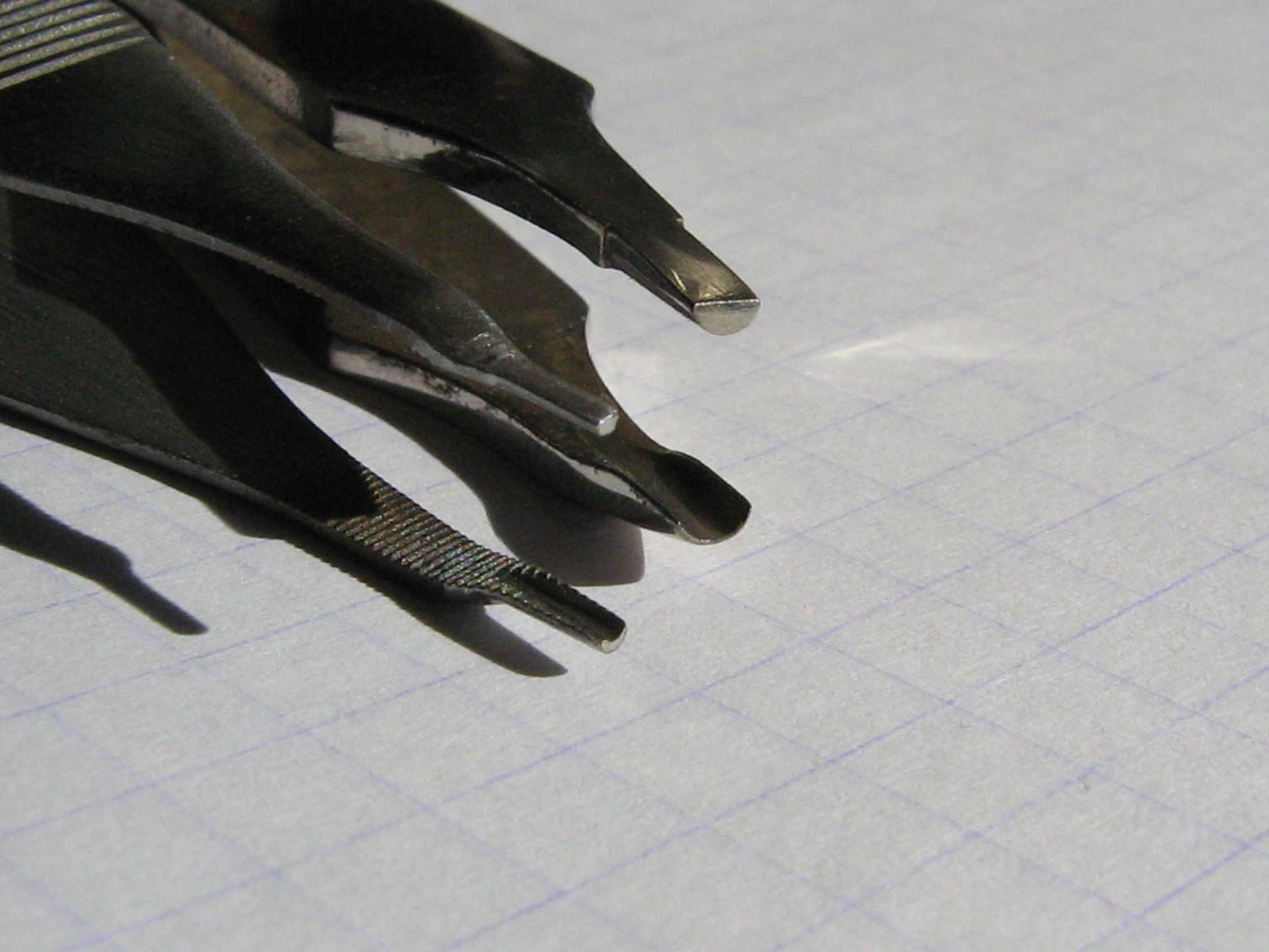

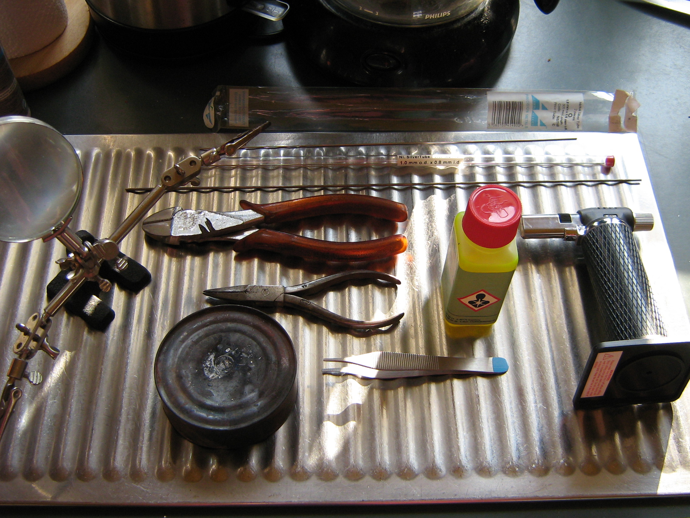

Als een spiral veer krom is kan men die met tweezer proberen te herstellen. Maar alleen maar met gewone tweezers is het moeilijk. Er bestaan dus speciale tweezer van Bergeon of anderen voor dit te doen. Maar die kosten ongeveer een nier.
Ik had al een van Boley, ongeveer 2 mm breed, maar ik wilde ook een kleiner hebben.

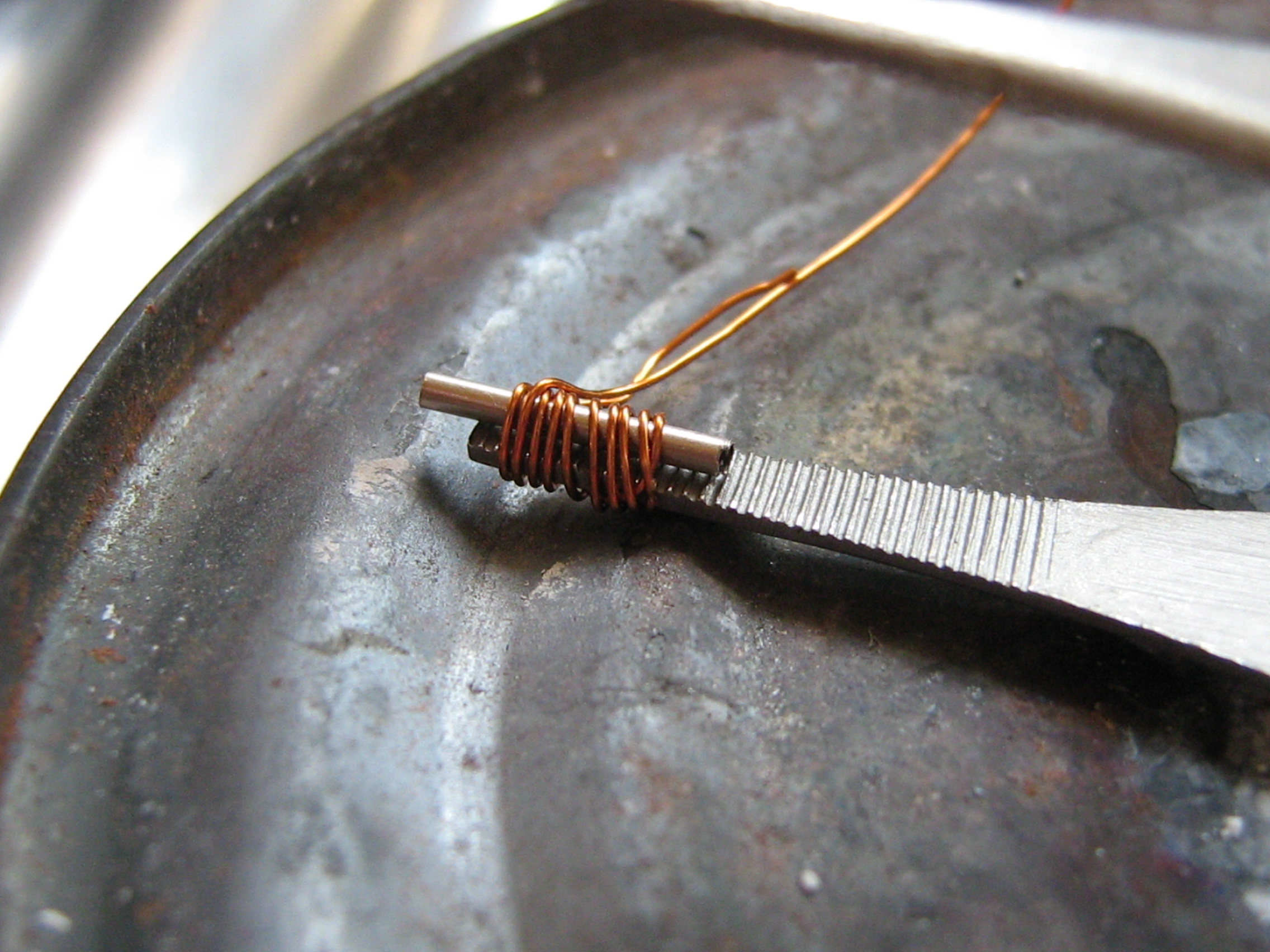

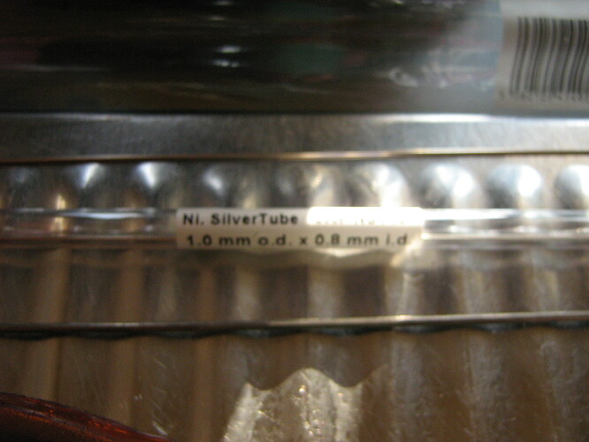

Ten eerste een paar oude chirurg tweezers gekocht, en dan proberen een silver nickel buusje erop welden.
Maar nee. Door de hitte werdt het buusje beschadig.

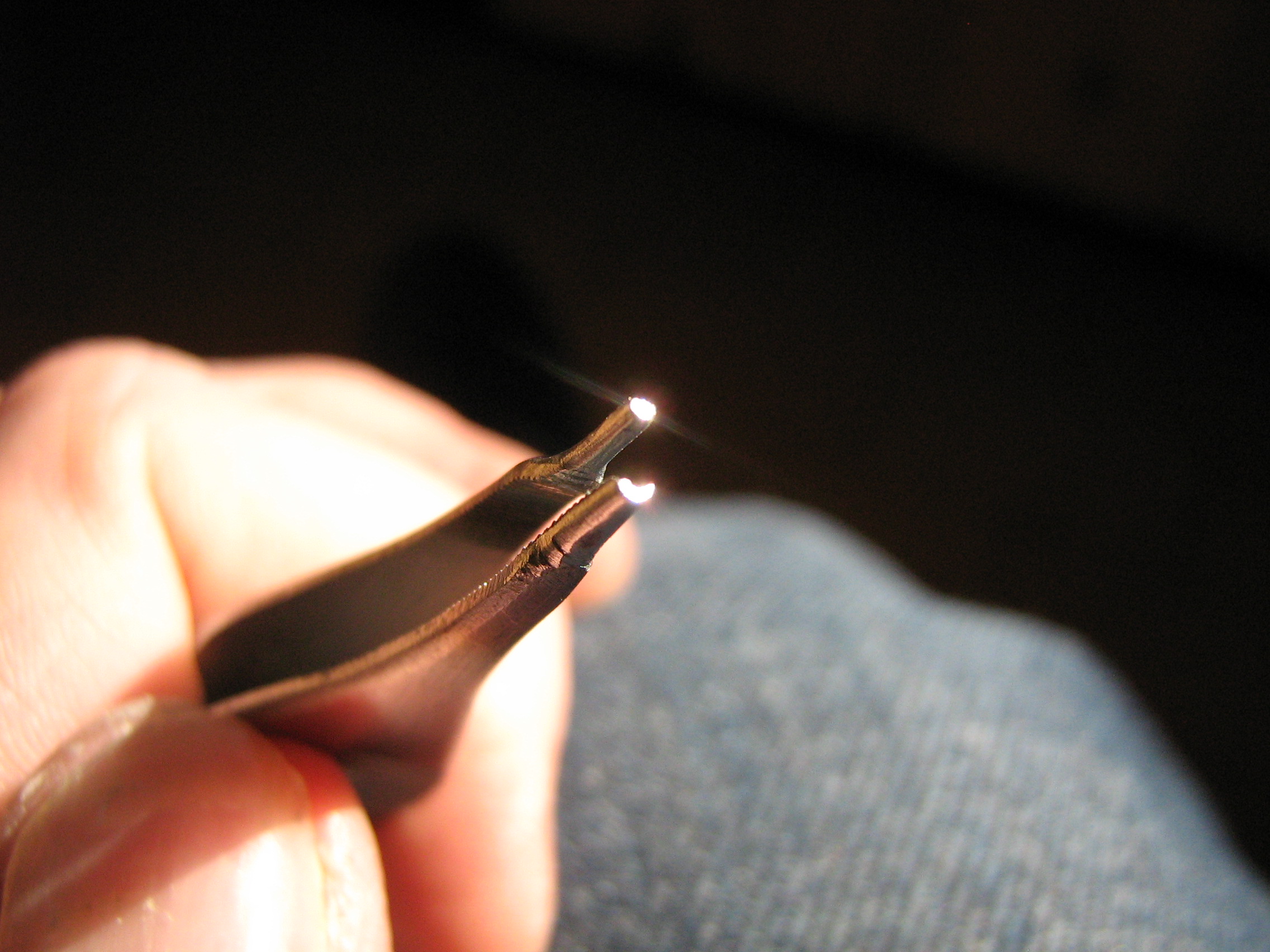

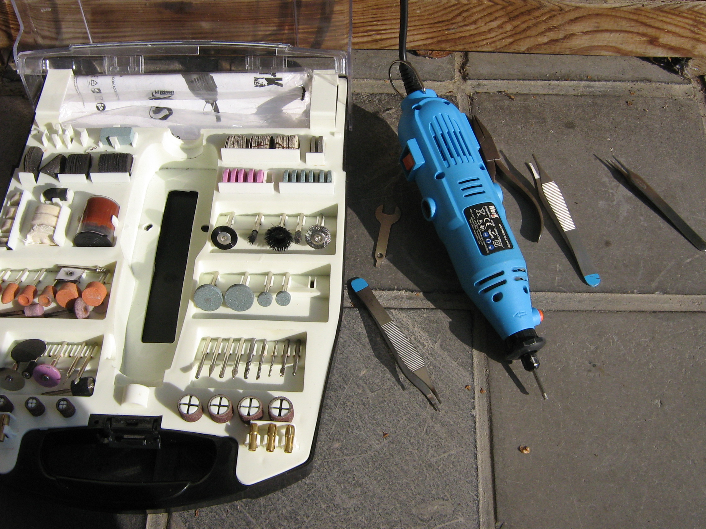

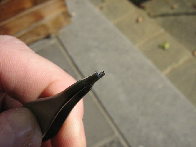

Andere oplossing : direct in de massa de vorm maken. Dremel, vijlen, steen en zandpapier…
Hier rechts, de echte Boley en links, de nieuwe gemaakte.

Een postzegel pincet heeft ook een brede bek is die niet met hitte voldoende te vervormen tot de nodige kom en bolvorm ?
Ja dat zou ook kunnen. Maar ik hoef geen brede bek te hebben. Hier was het om een brede van 1 mm te hebben.

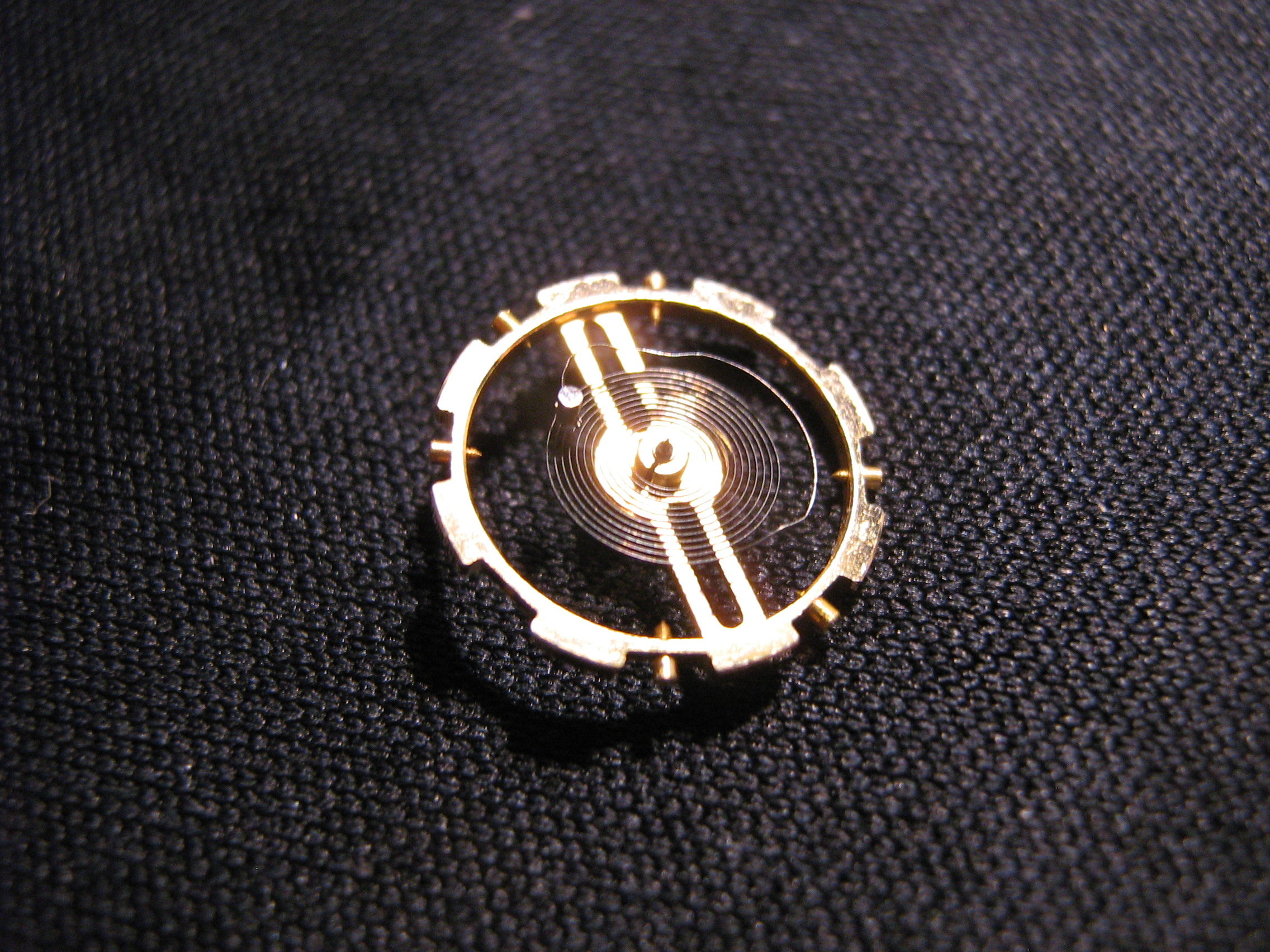

Deze balans is precies 10 mm breed (en er zijn nog kleinere), dus voor de balans veer te behandelen moet de pincet heel klein zijn.

Ik snap het, en ik dacht dat je om een kom te vormen het juist makkelijker is om meer materiaal te hebben om deze te vormen. Eventueel het teveel aan de randen afslijpen of vijlen ??
Ja ik gebruikte deze werktuigen tot nu toe.
Maar de Boley die daarvoor bestaat is veel te groot voor kleinste veren, dus heb ik een andere willen maken.

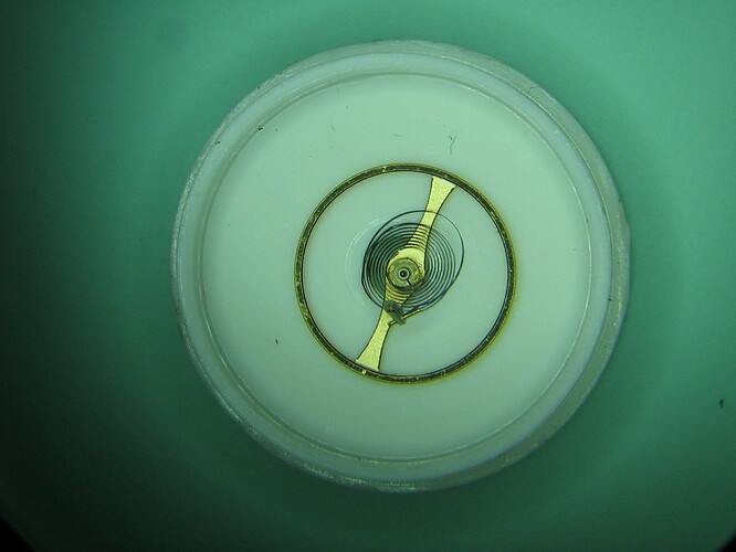

Van de week nog een Rolex 3035 breguet spiraalveer ermee in orde gemaakt.

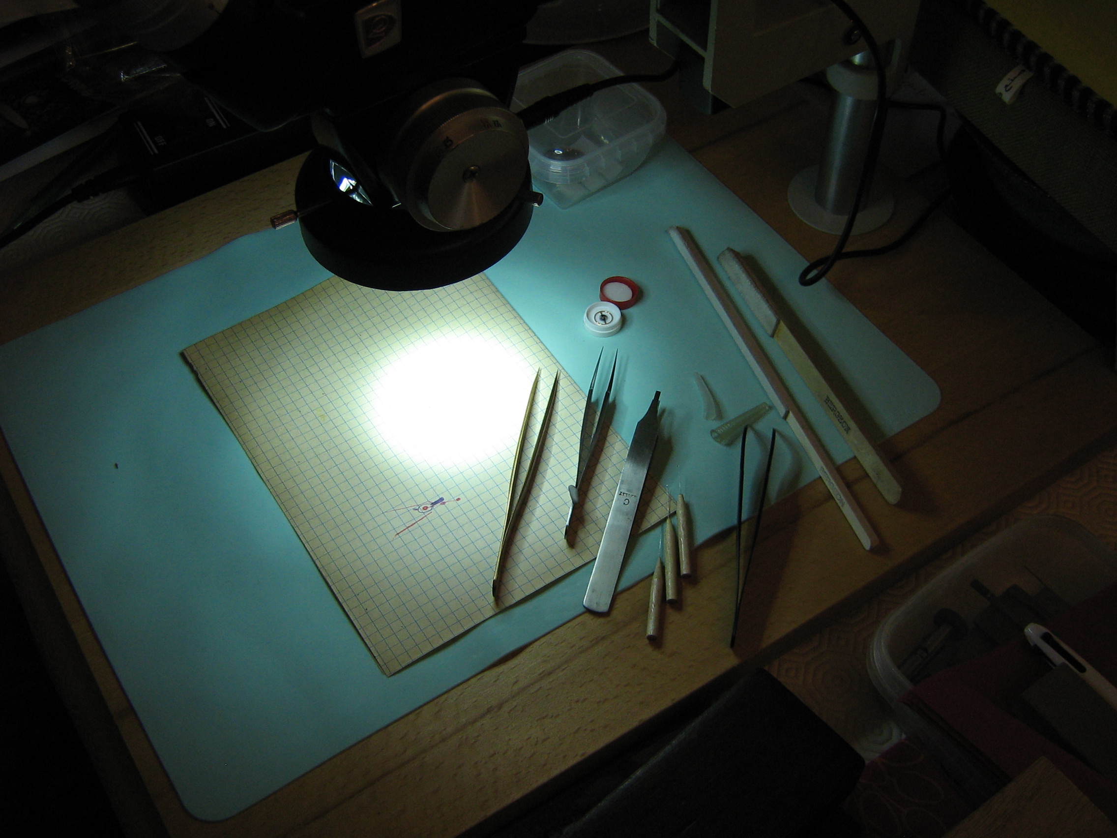

De tweede vanaf links is een Precitec 5, zelfde als Dumont maar goedkoper. Eerste links is een brass pincet, en rechts een met gebogen bek.
Laatste was een Universal Geneve, Rolex was eerder. :wink:

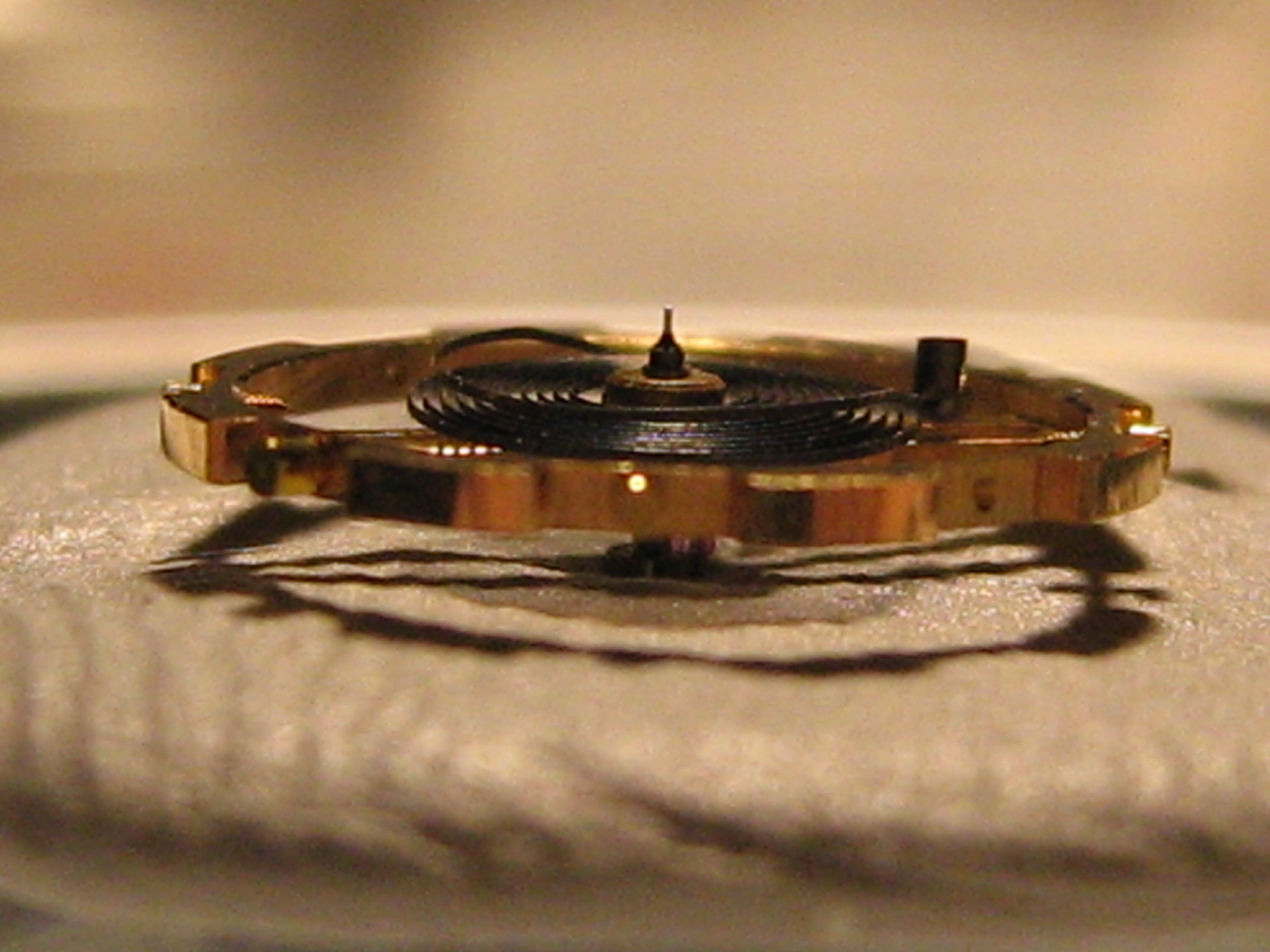

En hier nog een, een paar jaren geleden :

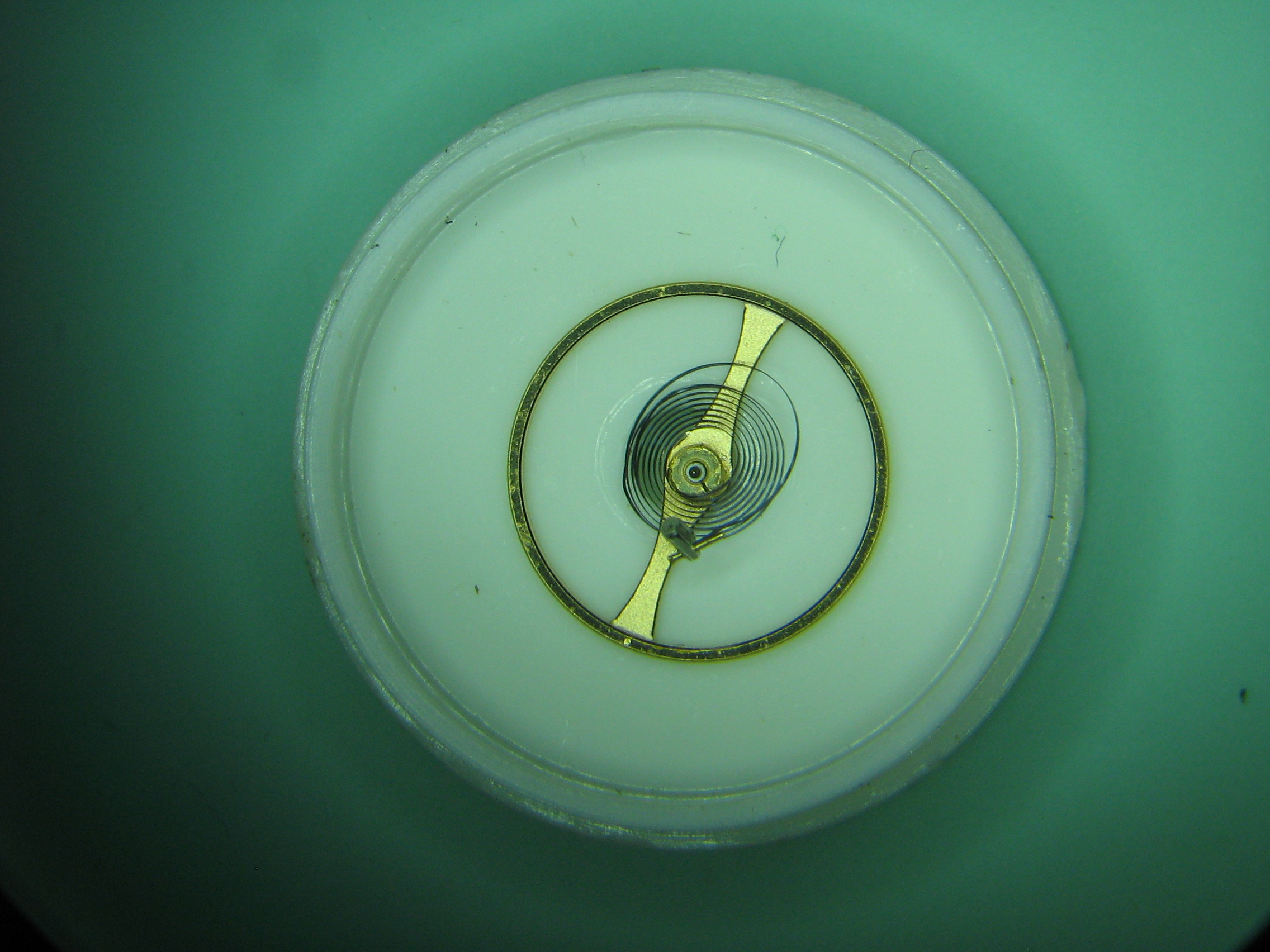

Laatste pincet aangekomen wat betreft spiralveer : een dumont om de end curve breguet spiral te vormen. Die pincet is om de laatste krull van de spiral boven te trekken voor de zo genaamde “spiral breguet”.
