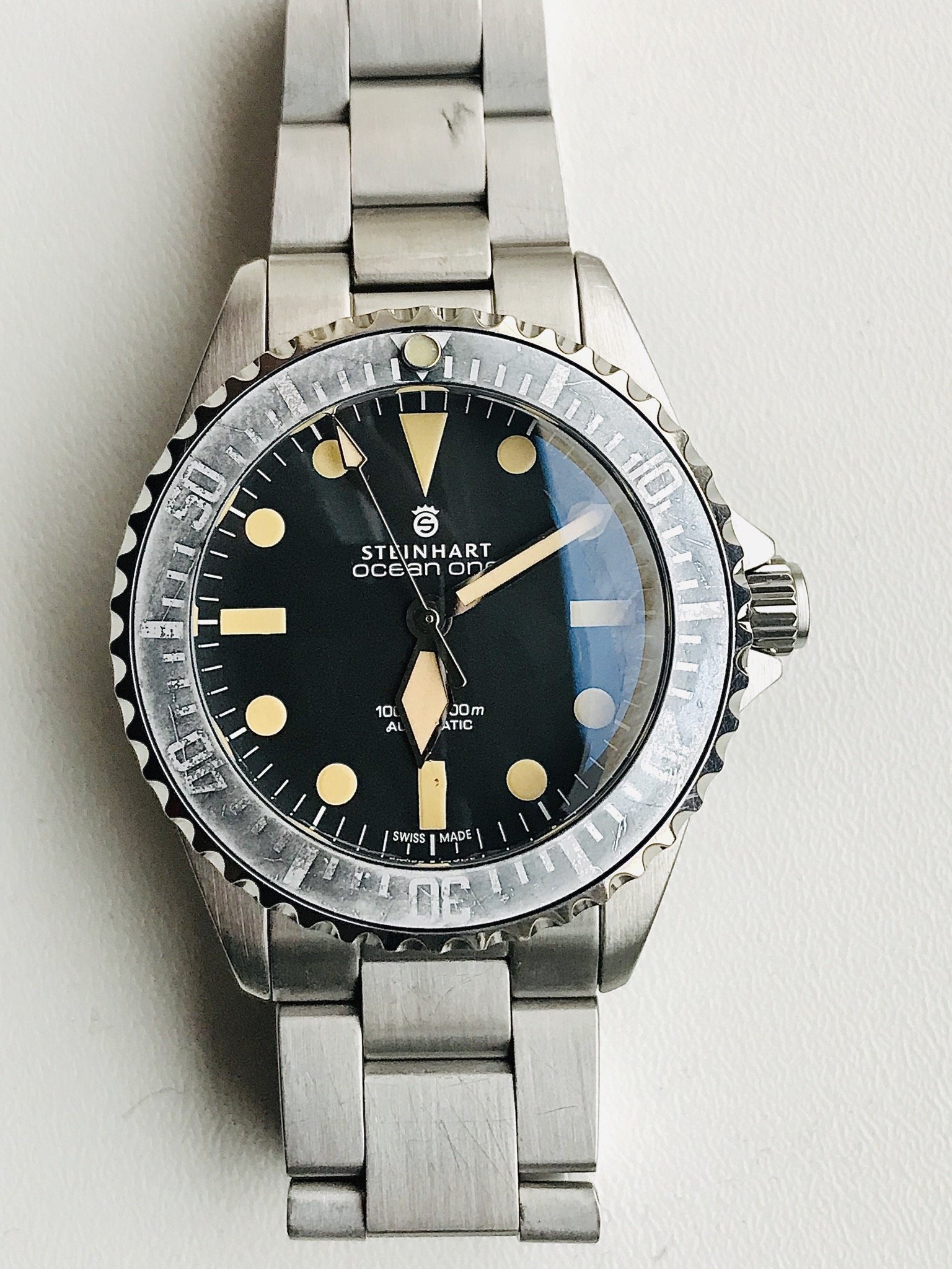

Maar dat is toch een imitatie Steinhart
Ik vind het nu wat te ver.
Tips over hoe dit te doen? Ik heb nog een OVM mk 1 in de doos liggen.
Vind m wel gaaf. Nu is hij echt licht grijs.
Met behulp van bleek
Met een wattenstaafje? Hoe lang laat je het er op zitten?
Bakje pakken > horloge erin met de kast onderop > bleek in doen tot hij aan de bezel komt, dus niet vol gooien, zorg dat hij onder de kroon blijft > 10 a 15 minuten erin laten ( ligt eraan wat voor bezel je hebt, zo’n seiko bezel is na 3/4 minuten al grijs zowat ) > dan wacht tot de gewenste kleur > omspoelen met lauw water. En dat was het wel. Kan met watten staafje licht overheen wrijven.
Horloge er in met de wijzerplaat omlaag bedoel je denk ik?
Yes, dus zoals dit. Heb stifen/pennen gebruikt voor ondersteuning zodat hij erin “hangt” . Zo hangt hij net boven de bodem. Anders verdeel je het niet goed. Ach ik doe ook ma gewoon wat. Voor mij klinkt dit het meest logisch hahaha
Gaaf man
Heb je de band ook gedaan ? Lijkt wat mat !
Nee die is gewoon gebrushed haha, lijkt zo. Maar thanks thanks

Vind het verschil tov nieuw wat gering.
