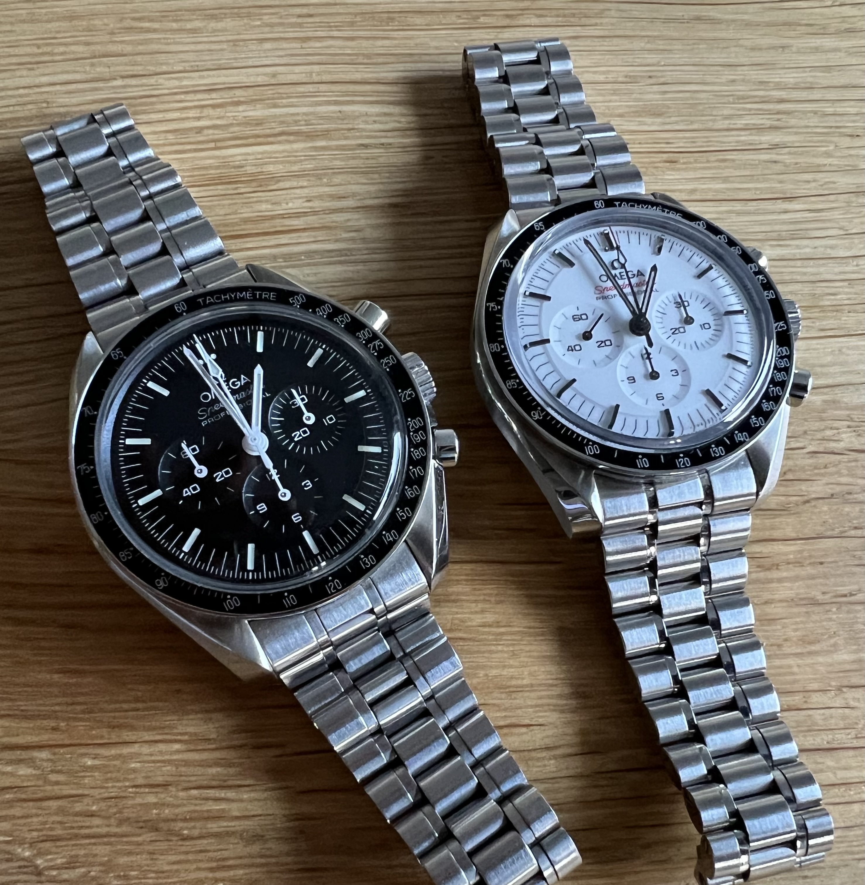

Hoi,
Ik heb een vraag over de nieuwe witte plaat. Is deze ook los verkrijgbaar? Het lijkt me namelijk geweldig om deze af en toe te kunnen wisselen met de zwarte variant. Ik heb online gezocht, maar kon hier geen duidelijke informatie over vinden.

Het gaat dus niet om vintage, maar, naar ik aanneem, om de nieuwe gelakte witte plaat.
Ik denk onmogelijk los te krijgen.
Ik wissel zelf trouwens ook tussen beide platen en, hoewel ik niet heel handig ben, gaat dat verrassend snel en gemakkelijk.

Wie hoop je daarvoor te kunnen vinden…? Niet elke horlogemaker zal de af-fabrieks-specs willen veranderen van een recente Omega. Vergis je niet in hoe moeilijk het is een wijzerset schadevrij af te nemen bij een chronograaf, en hoe moeilijk het is de 3 chrono-tellers exact op de 0/12 te krijgen bij het plaatsen van de andere set. Dit proces kan maar hooguit plm. 2 a 3x gedaan worden trouwens, daarna zullen de chrono-tellerbussen te los worden om perfect te blijven resetten.

Dit. Die wijzers correct plaatsen is goed te doen met het juiste materiaal, maar zorgen dat die na een wissel met gebruikte wijzers nog correct reset, word al een heel ander verhaal.
Vooral bij speed master uurwerken. Die bussen zijn beroemd om na verwijderen te los te zitten (van horen zeggen, geen ervaring mee).
Daarom dat omega ze altijd vervangt bij service. Mocht je dat niet willen, moet je al een vrijgevestigde horlogemaker zoeken of je krijgt er geen garantie op (volgens mijn docent destijds).
@ts als je dit al van plan bent, zou ik gaan voor de permanente wissel (of in iedergeval tot de volgende service).
Beter koop je er een witte bij
Jawel, plaat van een cal 3861 past ook op de 1861/861 zoals deze blauwe.
De pootjes zitten op dezelfde plaats. De wijzerplaten van de standaard modellen zwart, wit en blau grau Fois zijn los te bestellen ( dus geen exchange only zoals bij limiteds waar je een bestaande plaat moet insturen om een nieuwe te krijgen ) maar Omega uurwerkherstellers leveren als het goed is geen losse onderdelen uit, om handel en ombouw te voorkomen.

@bvloon En dit is inderdaad beter om door de vakman te laten doen, het is mij een aantal keer gelukt maar ook 2 keer niet en dan heb je schade. Moet je alsnog naar de specialist.
Bij mij bleef de bus zitten op de as toen de wijzer los schoot… helemaal uit elkaar halen en secondenrad vervangen. Is duur :sleepy:
Lijkt mij ook niet zo goed voor het horloge zelf om zo nu en dan de wijzerplaat te wisselen. Denk aan uitnemen van uurwerk en het (stof/vervuiling en beschadigingen)en het vervormen van de wijzers.
