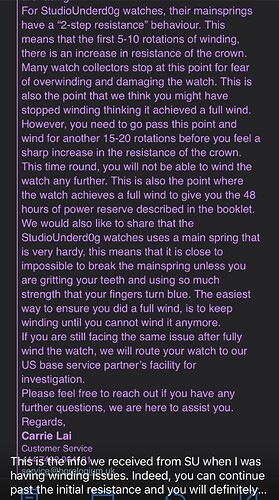

Als ik het goed begrijp moet je het horloge opwinden totdat je wat weerstand voelt toch?
Klopt! Niet te ver doordraaien :wink:
Super blij mee
Voor zover ik het me goed herinner zit er een harde “stop” op. Net als bij een Speedmaster. Want die weerstand ga je al best snel voelen.
Is het echt weerstand of kun je niet meer verder draaien? Horloge stond net stil. Blijkbaar niet ver genoeg opgewonden
Heb net even getest bij mijn watermel0n,
Inderdaad een harde stop, je kan hem dan niet verder draaien.
Hoe vaak kun je crown draaien ongeveer totdat ie stopt?
Net even bij mijn desert sky geprobeerd, 31x toen kon ik niet verder draaien, is een duidelijke stop
Hmmm oke. De mijne stond net stil en kon rond de 10-15 keer en toen ging ie niet verder.
Misschien heb ik halve draaitjes gedaan😅
Haha ja. Ik zal morgenochtend nog een keer testen en tellen.
Lijkt me erg weinig. Je weet zeker dat je nu een harde stop hebt gevoeld? Niet dat je het moet doordraaien hoor.
Nee maar wel heel veel weerstand. Had het onderstaande ook gevonden.
Denk dat ik niet voorbij dat punt (durfde) te gaan. Met weer geprobeerd en kon nog een stuk verder draaien voordat je idd een echte stop voelt. Eerst handopwinder :see_no_evil:
Het is ook spannend :innocent:
Nu gaat het goed. Hele nacht prima gelopen.

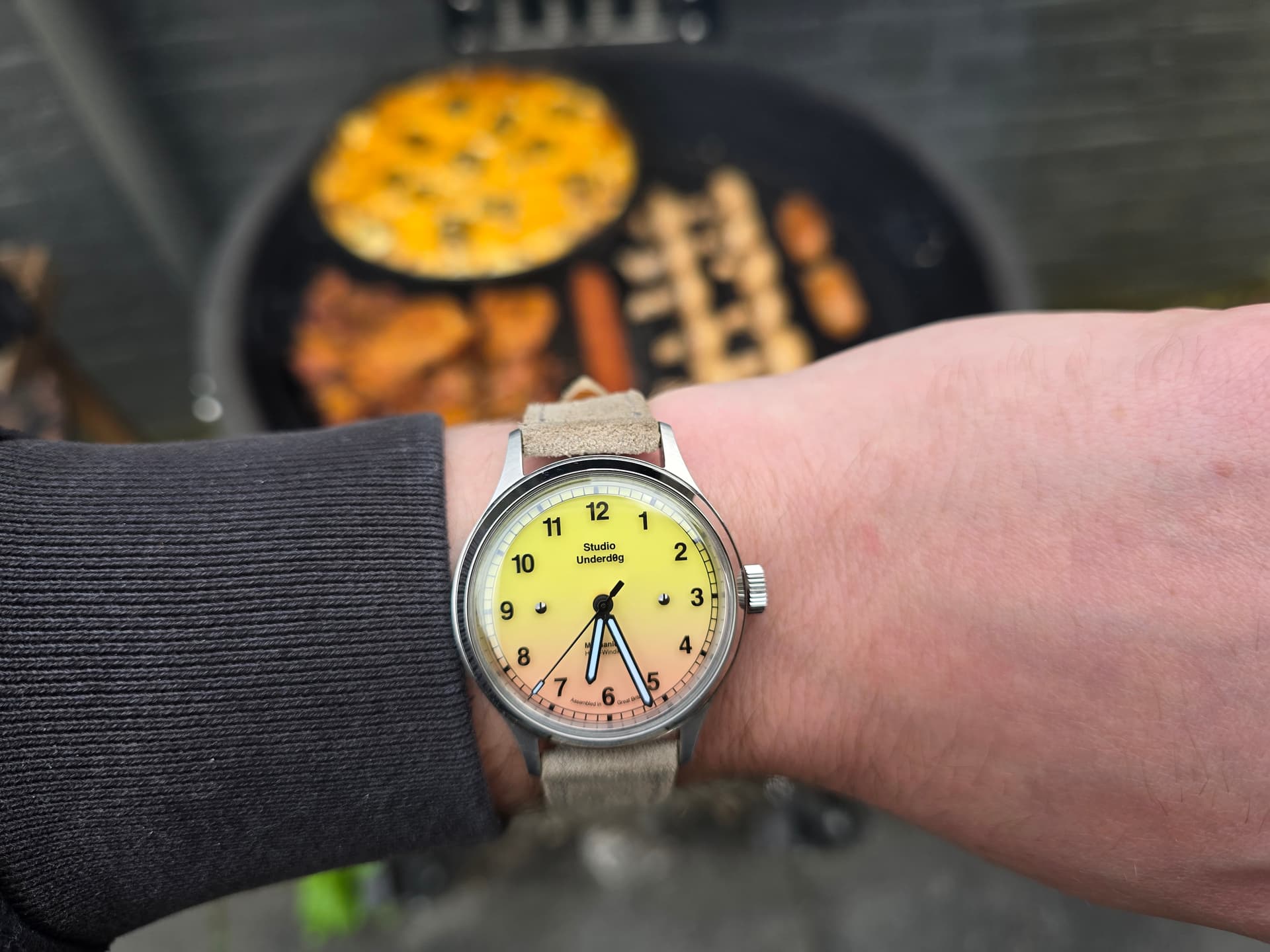

Borrelplankje aan het maken
