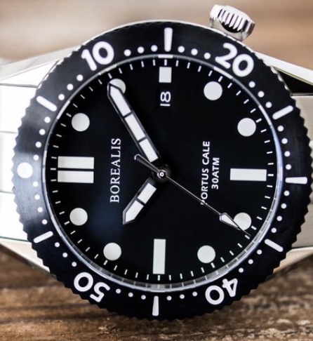

  1. Uit de lume konden we ineens kiezen uit verschillende tinten wit. De leverancier RC Tritec in Zwitserland geeft echter aan dat o.a. de White Line in de hoogste kwaliteit X1 er is. Punt. Kennelijk zijn daarbinnen nog verschillende tinten wit. Dat staat nergens op hun site en ook niet in de documentatie die ik heb, dus ik heb een les over lume gekregen, die ik graag met jullie deel:
A: WL, GL, BL, OL… means white line, green line, Blue line and orange line…they are emission colors in darkness (wist ik natuurlijk)
B: Grade X1, grade A, Standard… they are different levels of pigment (wist ik ook)
C: C3, C1, Natural, white 10, white 20, white 30, BGW9, Old Radium, light old radium…they are the name of pigment. White 10, 20 and 30 have a somewhat green hue to them.
Dit was nieuw voor mij.
A pigment will be A + B + C. For the Quattro we will go for WL-X1-NATURAL pigment, it is completely white glowing and white body color.
Example:
Duidelijk lijkt mij.
