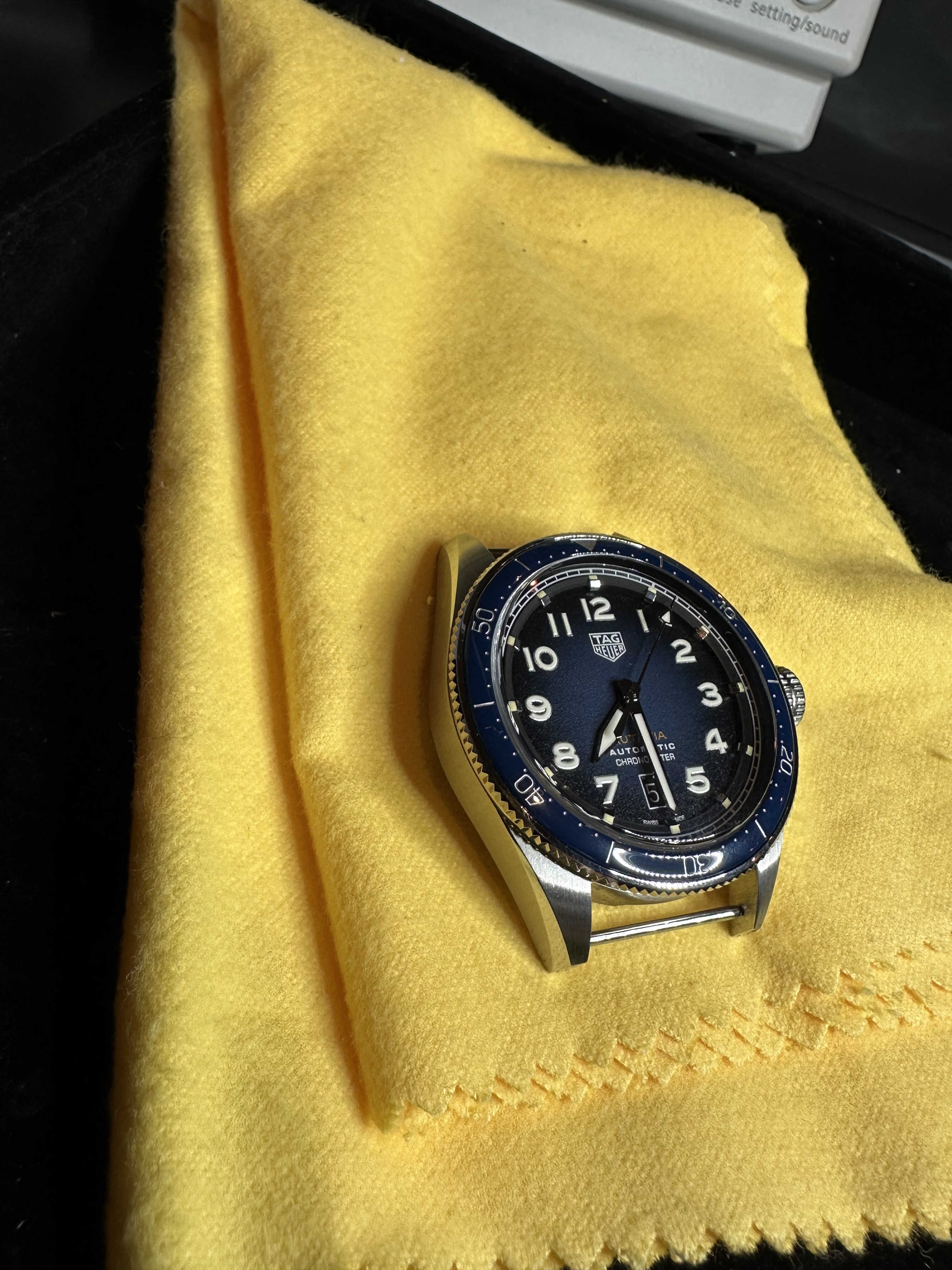

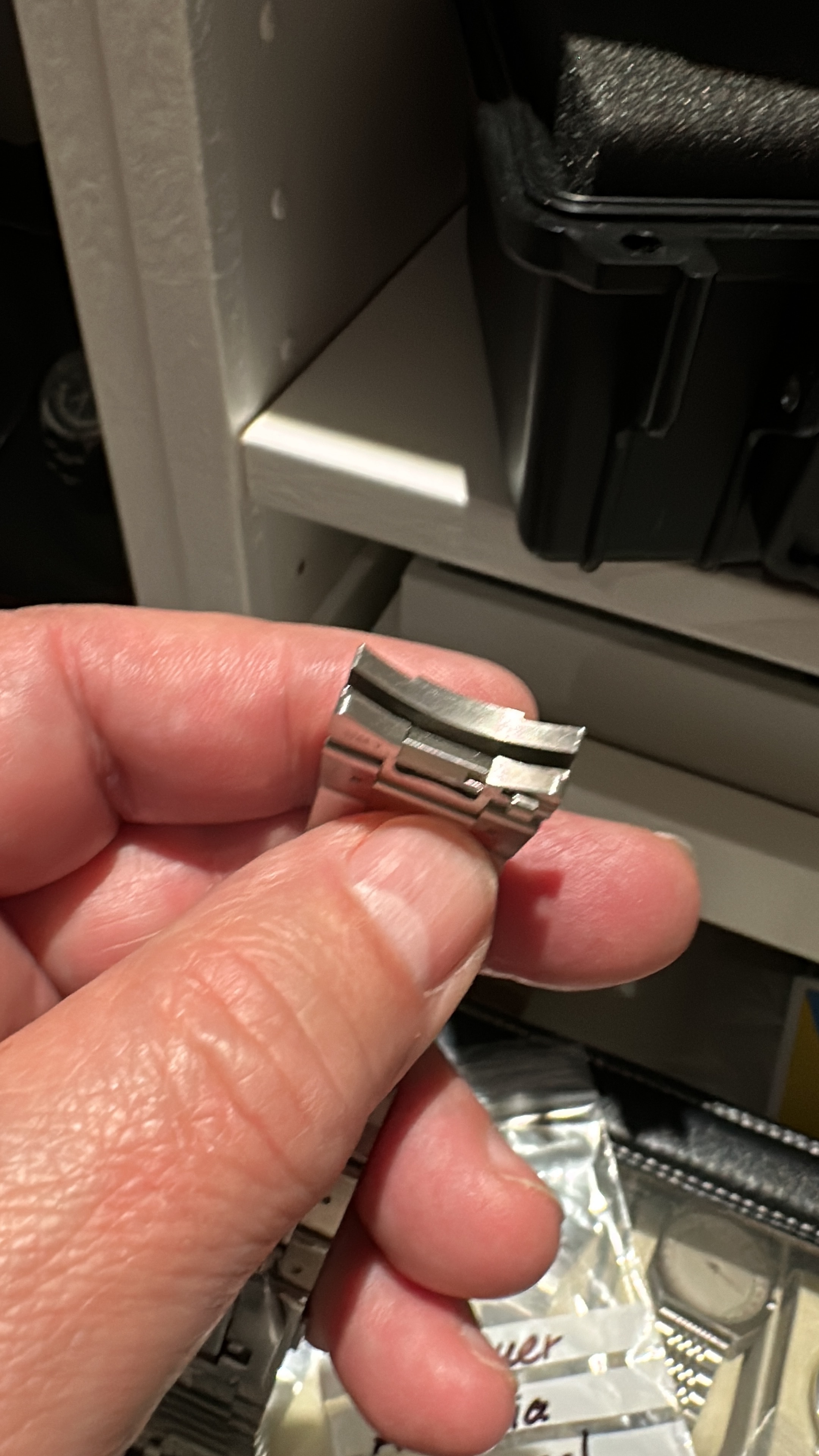

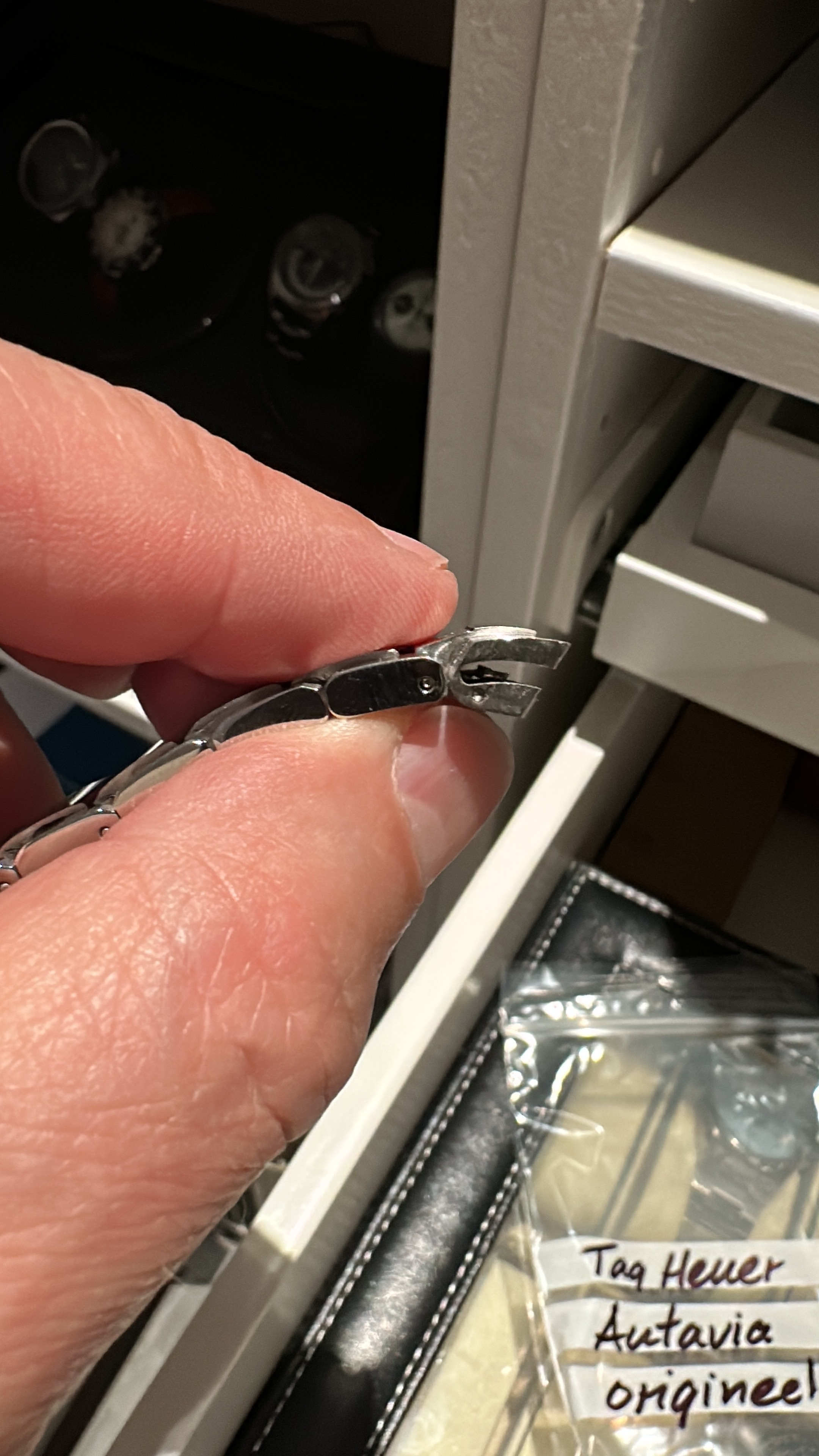

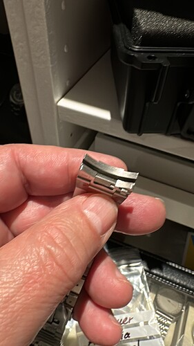

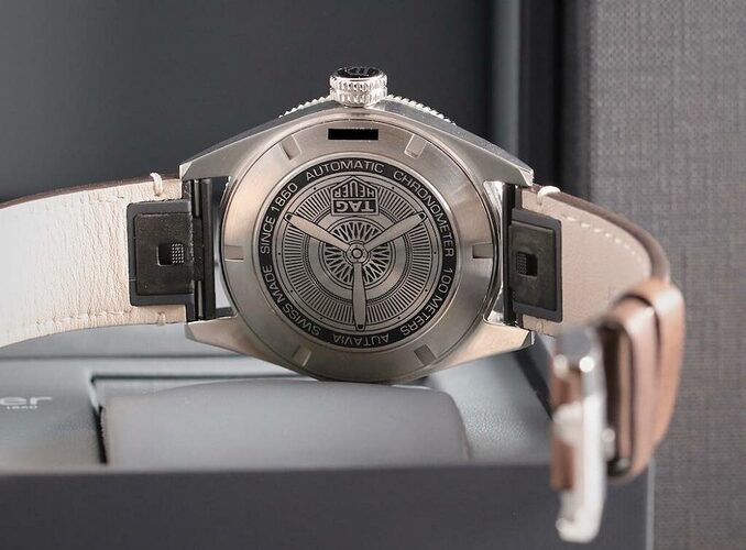

Ik bezit een tag heuer autavia.
En ik wil een nieuwe band eraan doen.
Het lukt mij niet, moet ik een speciaal tool hebben voor tag heuer?
Of zijn de pins niet uitgevoerd als pushpins?
Assistentie erg gewenst!
En deze zouden er op moeten
Pushpins lijken voor drilled lugs te zijn.
Wat voor band zat er eerst op? Eentje met zo’n quick-release systeem van Tag Heuer? Als de pinnetjes niet te verwijderen zijn, zonder grof geweld, dan zit je vast aan banden van Tag Heuer of iets met een soortgelijk systeem.
Dit was de oorspronkelijke band schijnbaar, toen ik hem kocht zat die er niet op.
Ik heb net via ander forumlid begrepen dat:
De enige manier om ze te verwijderen, is doorknippen…
Je kunt dan 21mm bandpennen met schouder plaatsen en daarmee elk gewenst bandje.
Let wel op de dikte van de bandpennen, max 1,5 mm
Metalen band past dan ook gewoon.
Bron is Amerikaans forum…
Iemand ervaring met het doorknippen en kun je dan de stalen band weggooien of toch weer pas maken???
https://www.watchuseek.com/threads/solid-spring-bars.5240022/
Bron
Nogmaals: wie heeft er ervaring met het doorknippen en hergebruik van de oorspronkelijke stalen band??
Hier ook een verhaal over de rare springbars op een seafarer
Thread ‘Quick-change straps vs. TAG’s new direction?’ Quick-change straps vs. TAG's new direction? | TAG Heuer Watch Forums
Bij veel merken worden gewoon shouldered springbars gebruikt voor stalen banden, dit moet ook gewoon mogelijk zijn icm de stalen Autavia band.
Ik heb een keer de springbars laten uitboren omdat ik deze met geen mogelijkheid gedemonteerd kreeg, ook de horlogemaker lukte het niet meen tweezer.
Doorknippen is gewoon de weg die je moet bewandelen.
