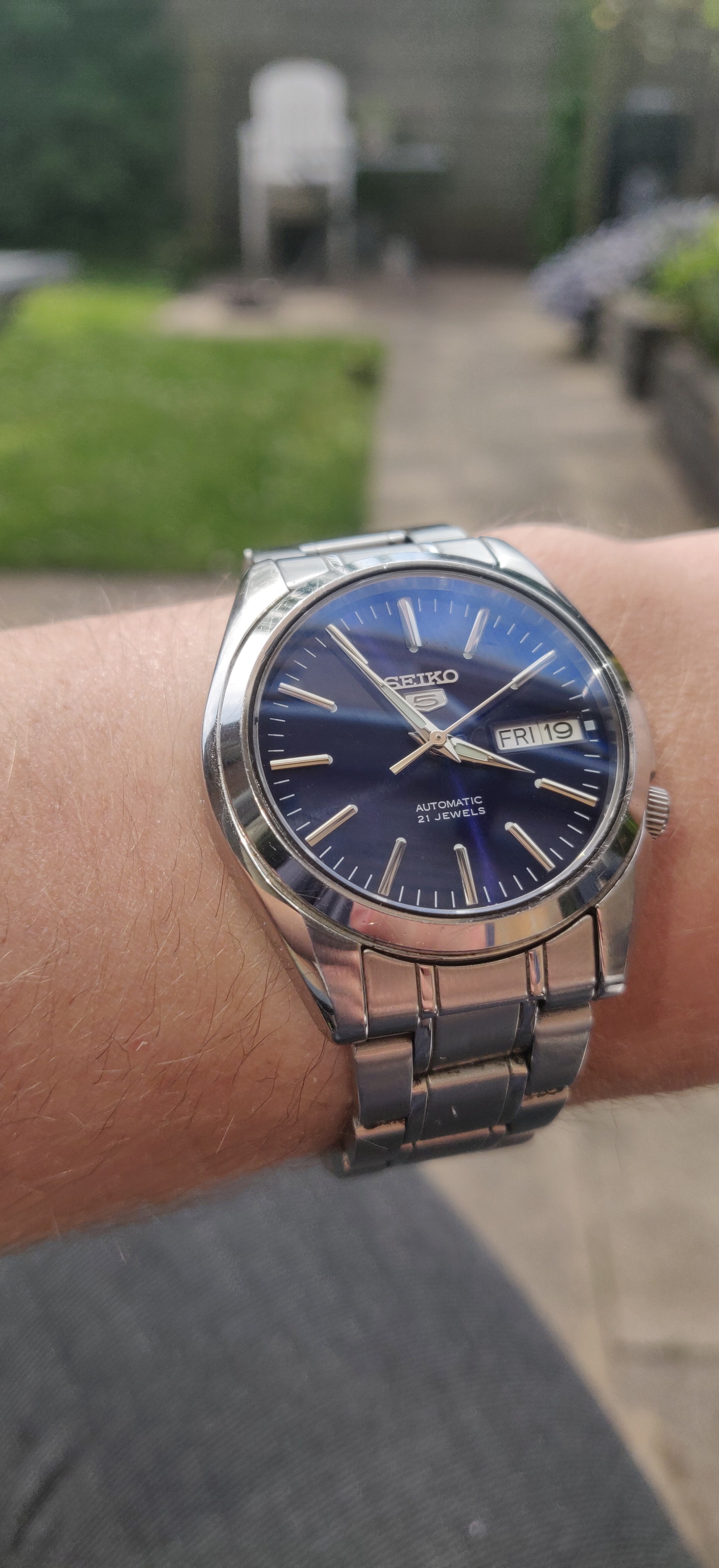

Ik heb in 2018 mijn eerste horloge gekocht na wat geneusd te hebben op wat fora, een Seiko 5 SNKL43 met double domed saffier van Rob van Monsterwatches. Een mooi, klassiek, betaalbaar en relatief net uitziende daily beater. Dat heeft hij laten merken ook: hij loopt nog goed en na bijna 5 jaar gebruik zitten er slechts een paar miniscule puntjes in het glas terwijl de band en kast al flink onder de krassen zitten. Enfin, hij heeft 5 jaar trouwe dienst gedaan.
Ik heb echter de laatste tijd veel verschillende topics gelezen over onderhoud en vraag me af of het eens tijd wordt om mijn horloge(s) een beurt te laten geven.

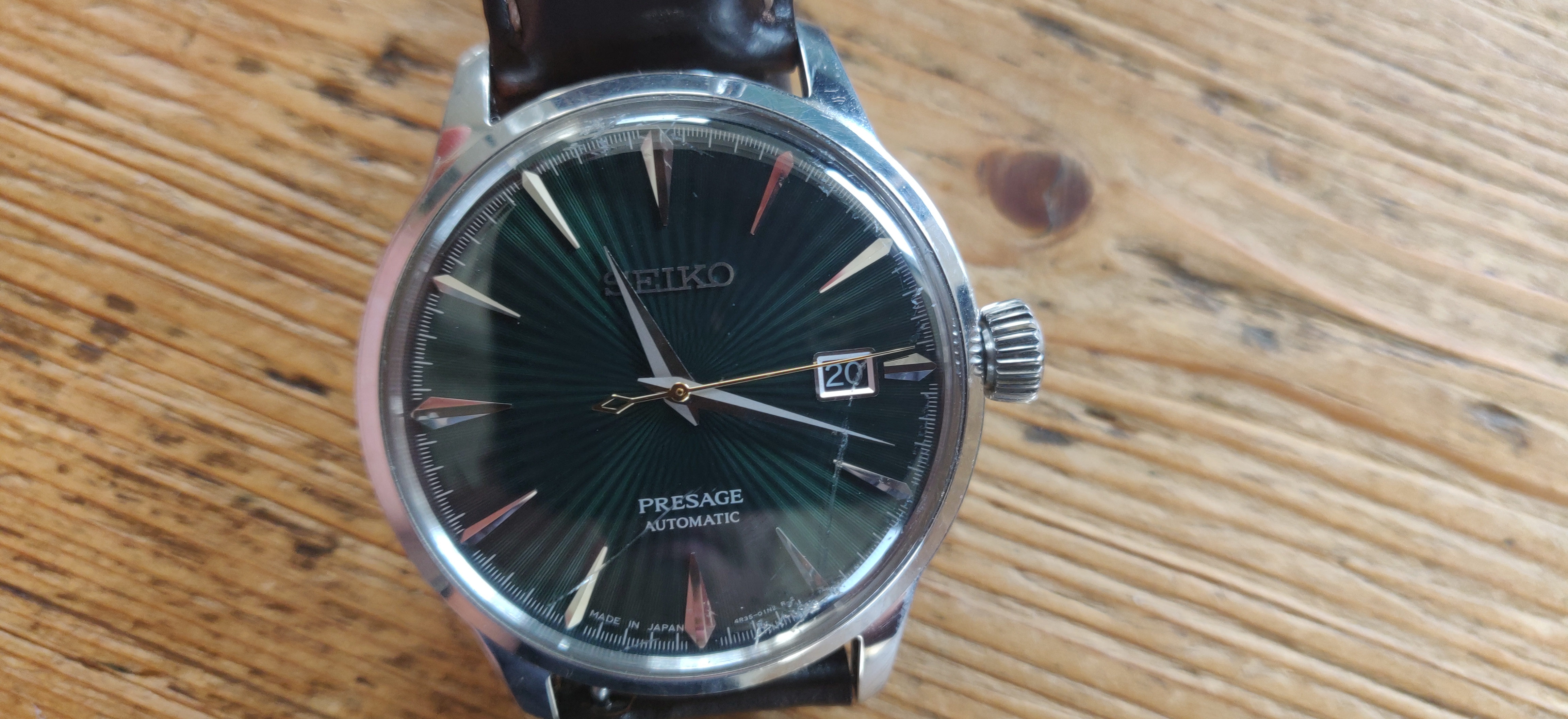

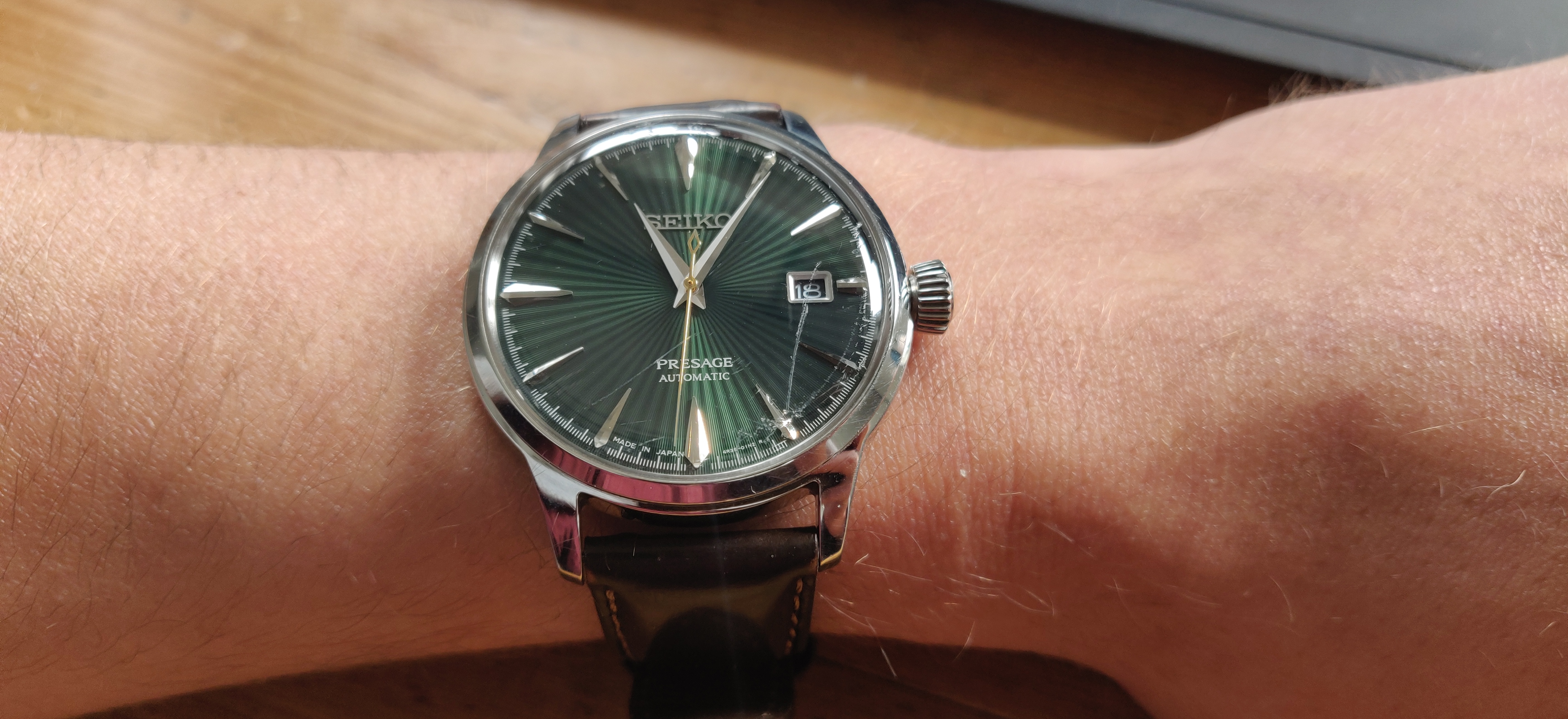

Na de aanschaf in 2020 eerst erg zuinig op geweest en behandeld als het kostbare sieraad dat het voor mij was, maar na verloop van tijd werd ik steeds onvoorzichtiger, ik kon mijn nieuwe horloge natuurlijk niet in het nachtkastje laten liggen. Op een dag moest ik zonder erop gekleed te zijn een paar stapels stenen sjouwen en was ik vergeten om mijn mooie pareltje af te doen:
Ik kon wel janken, wat een stomme actie. Mede dankzij de dikte en bolling van het glas steekt het dusdanig ver uit dat het een soort krassenmagneet is. Er zitten hier en daar wat minikrasjes maar op de boven- en onderrand zitten diepe schaafwonden met als kers op de taart een dikke jaap op 7 uur en over het datumvenster…

Nee, onderhoud aan een Seiko pas doen als het nodig is, kan zomaar 15 tot 20 jaar zonder. Voor het glaasje wel.

Onderhoud aan je 5je is voorlopig nog niet nodig, hoor.
Verder zou ik met je Cocktail naar een horlogemaker (zie topic hieronder) gaan of inderdaad naar Seiko NL opsturen.
Succes!
Er zijn verschillende opties voor het glas geval, naar een Seiko dealer voor vervangen glas door Seiko Nederland, Monsterwatches voor Saffier of naar een glaasjesspecialist zoals die op HF vaak genoemd wordt (ken ik niet, even de zoekfunctie gebruiken)

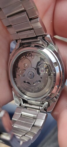

Preventief onderhoud aan het uurwerk is bij een Seiko 5 niet nodig, een compleet uurwerk kost niet veel dus dan is het makkelijker om het uurwerk te vernieuwen als deze niet meer goed loopt.
Maar over het algemeen gaan deze uurwerken aardig lang mee.
Je kunt het glas en pakkingen laten vervangen zodat die weer goed waterdicht is en er weer wat jaartjes tegenaan kan
Een potentieel probleem is dat dit uurwerk niet meer nieuw leverbaar is over 15 jaar bij Seiko, is een merk dat relatief snel geen onderdelen meer levert voor de oudere modellen.
Als je echt van het horloge houd, zou ik nu een een nieuw uurwerk kopen en die apart leggen voor gebruik in de toekomst. Kost zoals Floris aangeeft niet de wereld en minder dan een servicebeurt.
Het uurwerk wordt nu al niet meer geproduceerd, maar aangezien het een 7s26 betreft, kan die niet simpelweg vervangen worden door een 4R36? Na wat zoeken op andere fora zie ik wel dat er dan het een en ander vervangen moet worden (kroon, dag/datum wieltjes) om de boel te laten passen.
Ik denk dat ik gewoon wacht tot hij van ellende uit elkaar valt en dan ga heroverwegen wat ik wil doen. Grote kans dat ik hem alsnog zou houden omdat het mijn eerste mechanische horloge is.
