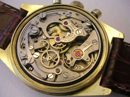

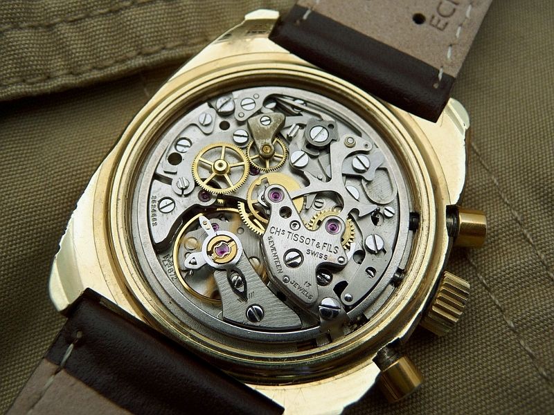

Dat was mij ook opgevallen, dat is een Valjoux 7734 die daar in zit.

Kijk, een scherpe blik. :smile: Op het eerste gezicht lijken ze erg op elkaar. Als je ze zo naast elkaar ziet valt wel op dat de subdials van de valjoux verder uit elkaar zitten dan bij de lemania.
