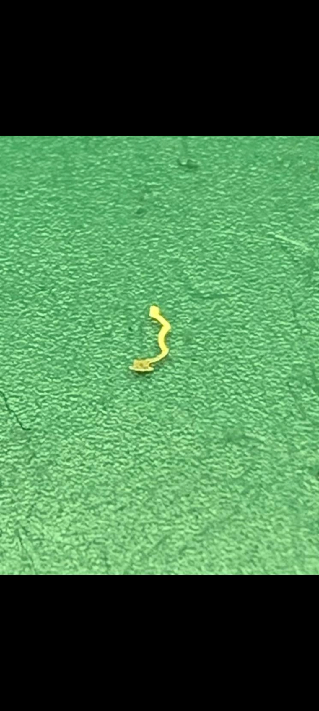

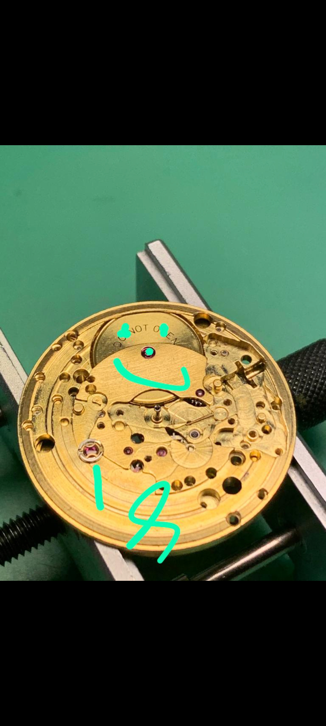

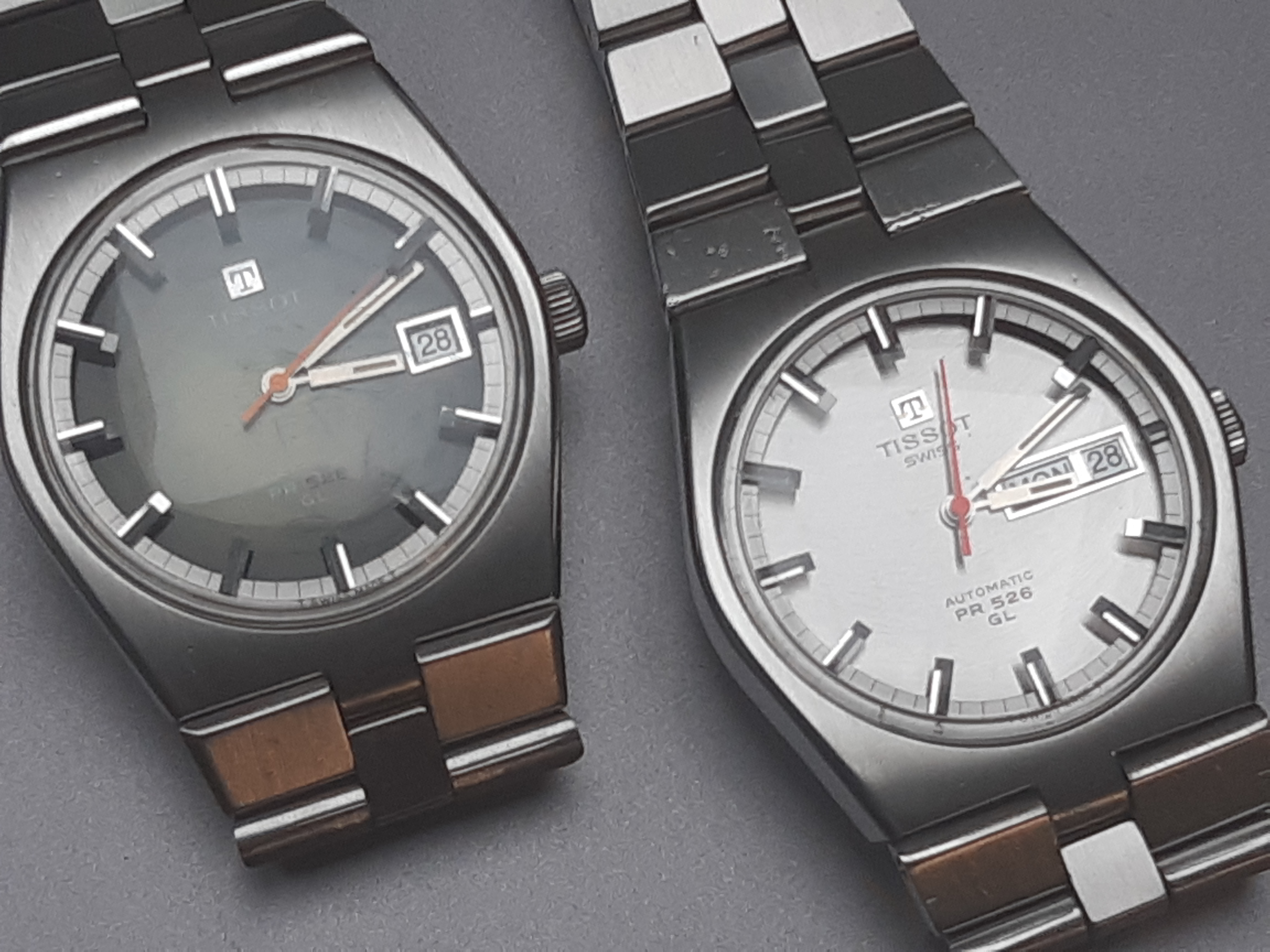

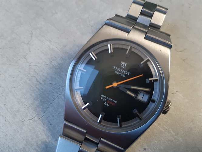

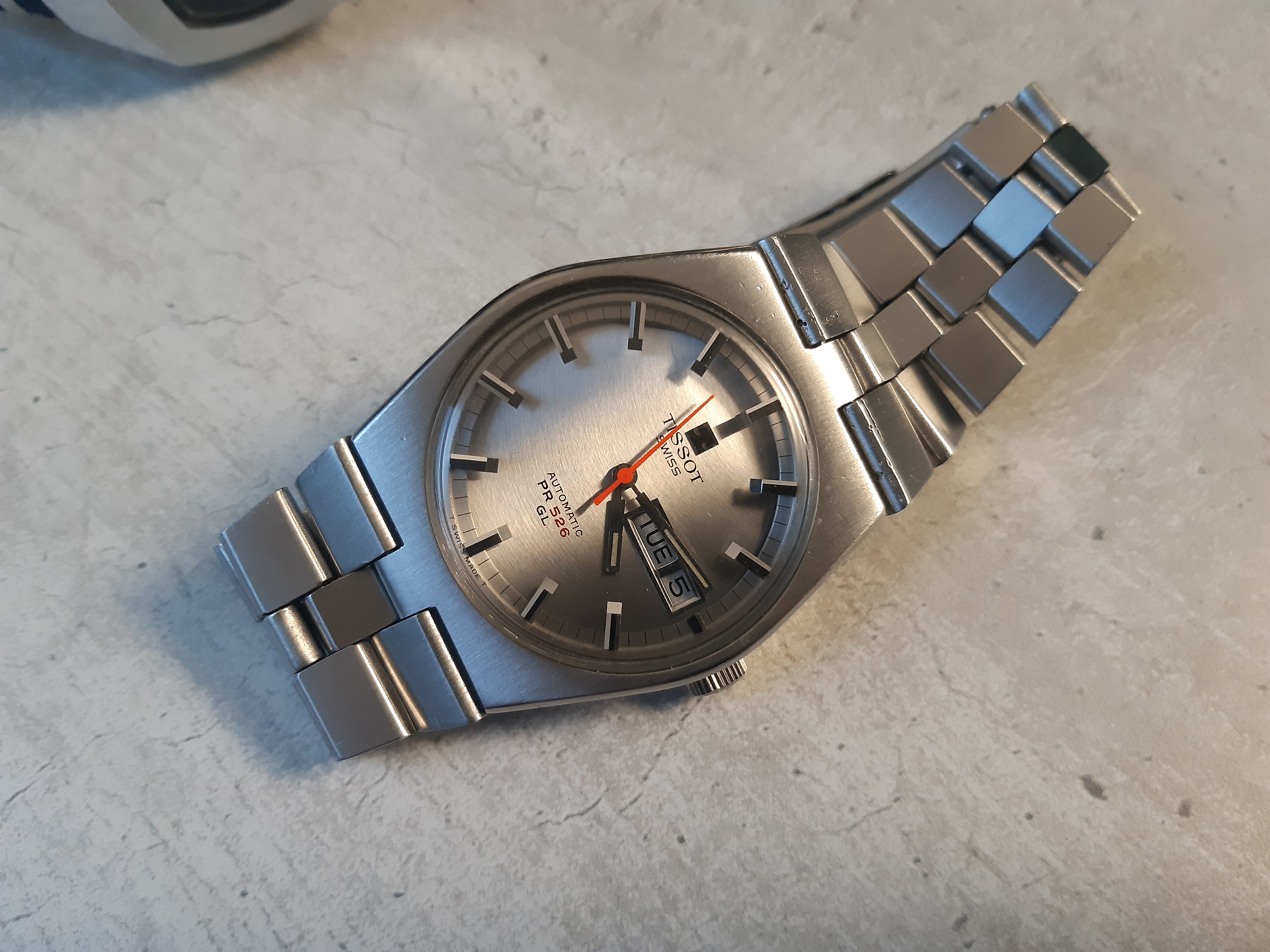

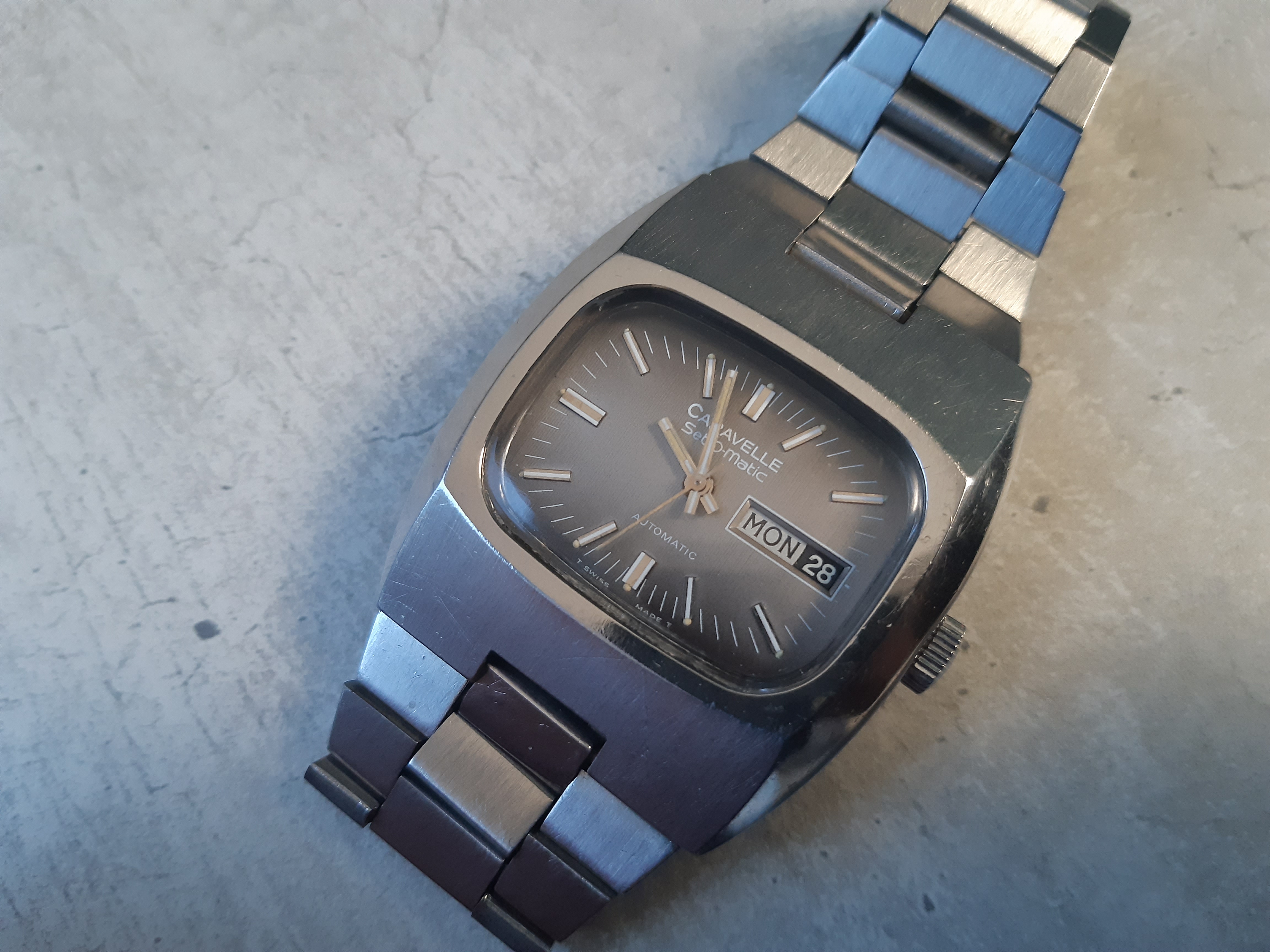

Deze is onderdeel van 2 projectjes, Ik heb een uurwerk geserviced, best een spannend uurwerk. Grappig hoe het gehele automaatsysteem in het uurwerk zit in plaats van erop.
Er was een veertje van het incabloc kapot gegaan, die vervangen was wel even erg spannend, maar het advies van @vinwat heeft erg geholpen.
De andere hoefde niet, die heb ik zojuist klaar gekregen:
Prachtig duo :ok_hand: :ok_hand:
Goed gedaan. De mijne moet ik nog steeds een keer aan beginnen. Maar ik heb nog 30+ projecten liggen en ik pak toch elke keer weer wat anders uit de projectenbak :sweat_smile:

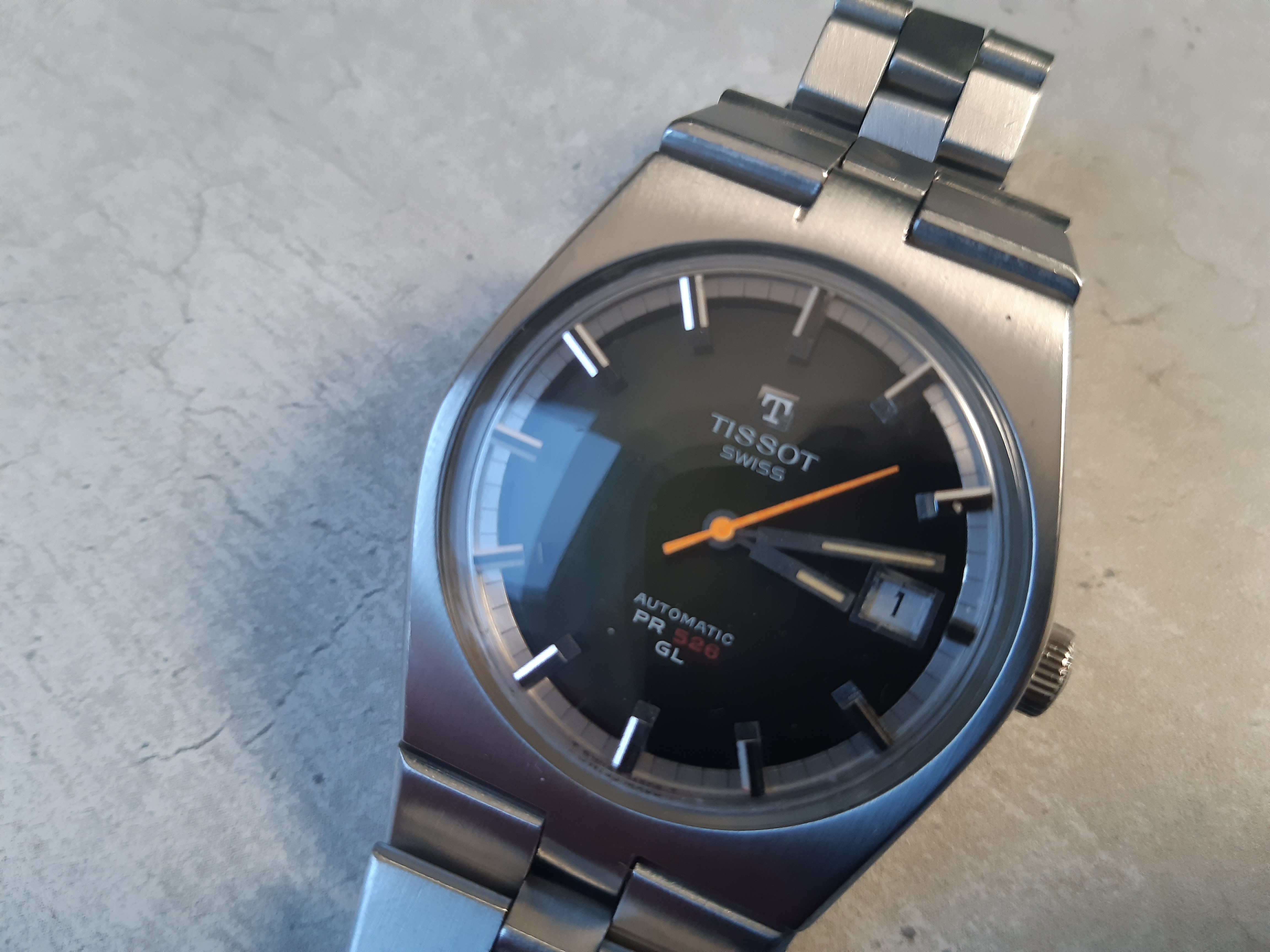

Ja dat had ik al eens ergens gezien ja, dat maakt het uurwerk wat dunner dan het bekende Tissot werkje.

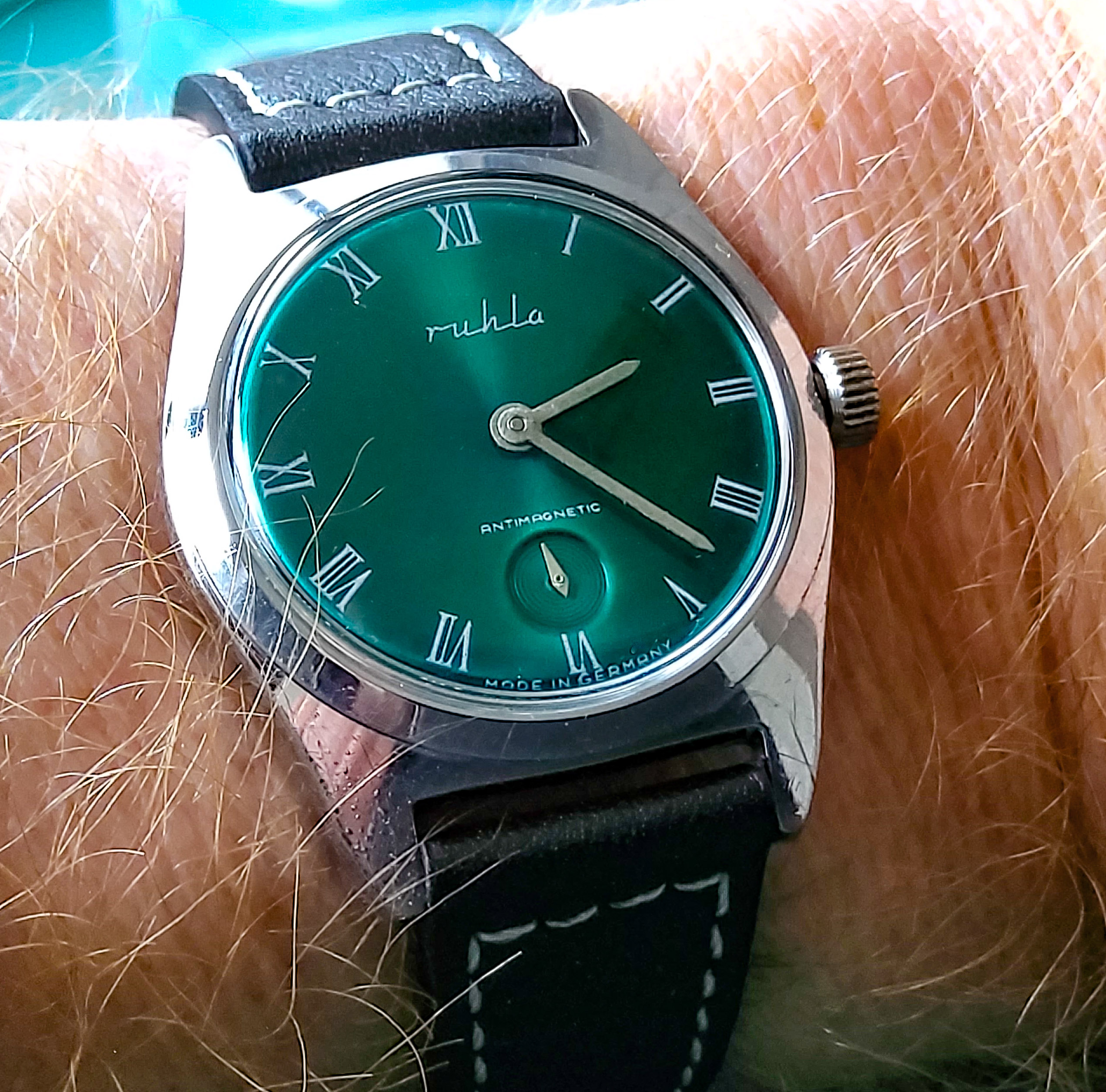

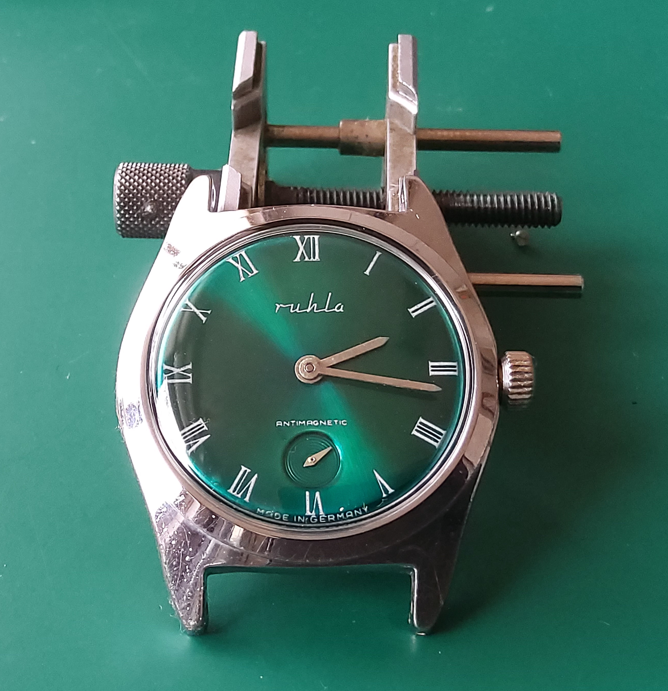

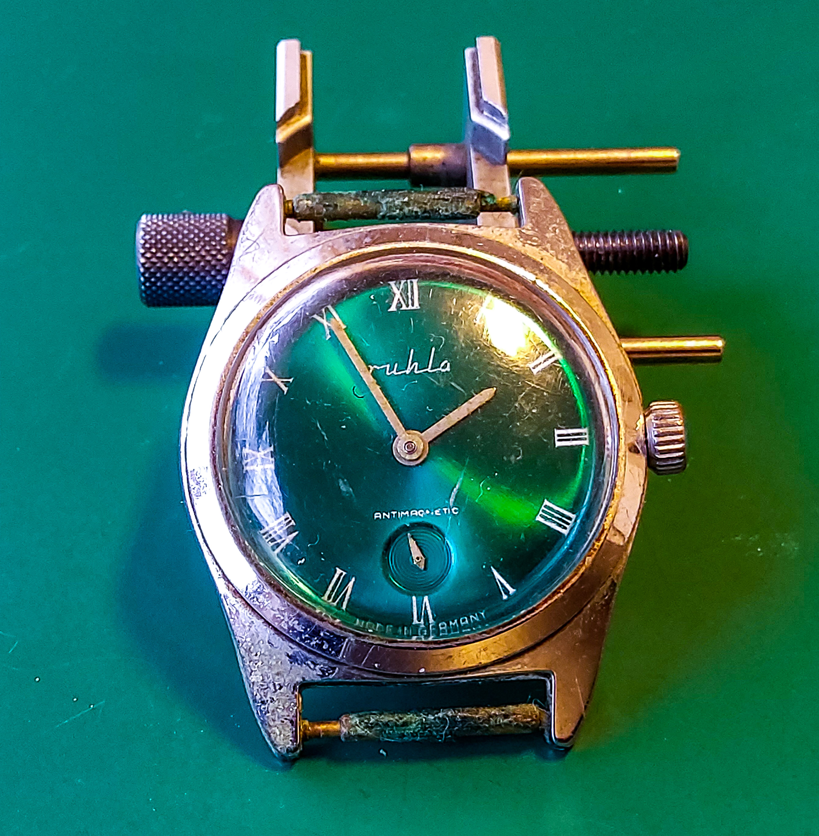

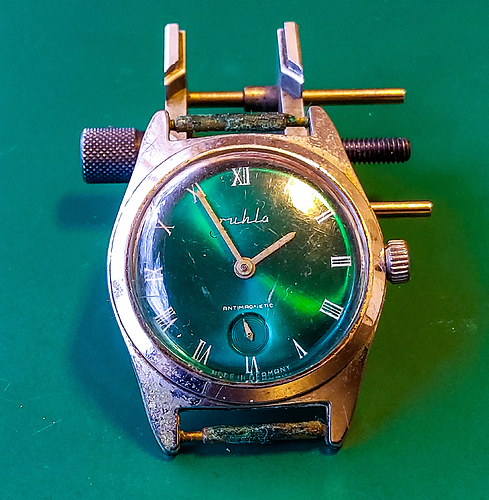

Vandaag heb ik deze Ruhla gerepareerd. Hij liep niet, was erg vies en het glas was kapot.
Dus heb ik het horloge geheel gedemonteerd, alle onderdelen grondig schoongemaakt in mijn schoonmaakmachine. Daarna heb ik het uurwerk weer netjes gemonteerd.
De kast heb ik in de ultrasoon reiniger schoongemaakt.Nu is deze Ruhla weer klaar voor gebruik.
Ik heb nu wel gemerkt dat mijn pols nog meer rust nodig heeft, want deze keer kreeg ik zelfs een Ruhla uurwerkje maar met veel moeite gemonteerd.
Ik heb nu veel pijn dus mijn andere projectjes blijven voorlopig even projectjes.
Vóór

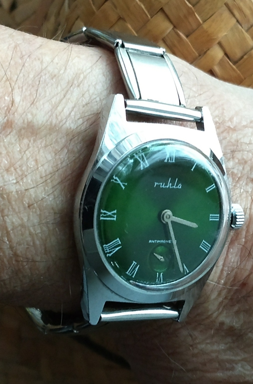

Na
En met een nieuw bandje om de pols.

Mooi geworden :+1:
Neem je tijd, rustig aan :four_leaf_clover:
Snap de verleiding, die groene is ook erg mooi. Nu zijn er dus twee op het forum :sunglasses:
Maar toch maar eerst die pols laten helen zou ik zeggen… Misschien moet je eens een tube Arnika proberen, helpt bij mij prima tegen zowel spier- als gewrichtspijn enz. On topic: de ‘andere’ groene :innocent:

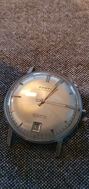

Tijdje terug een Porta gekregen die van mijn opa geweest is… redelijk geleeft en veel krassen op het glas. Daarna waarschijnlijk 20 jaar in de kast gelegen…
Vandaag polywatch binnengekregen. Ik had er nog geen ervaring mee, maar ik moet zeggen dat ik het redelijk geslaagd vind ondanks wat redelijk diepe krassen die erin zaten.
Voor:
Na:
Nu nog een nieuwe kroon of kroon dop erop laten zetten en dan af en toe gaan dragen.

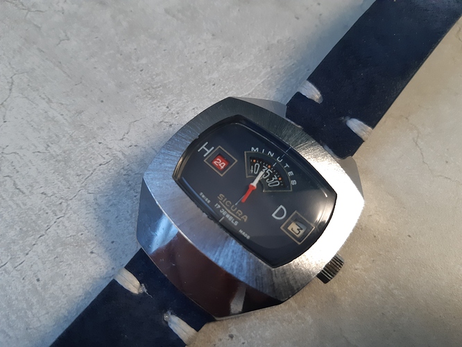

So, die Sicura vind ik heel erg gaaf :ok_hand:
Is dat nou echt heel anders om zo’n jumphour onder handen te nemen?

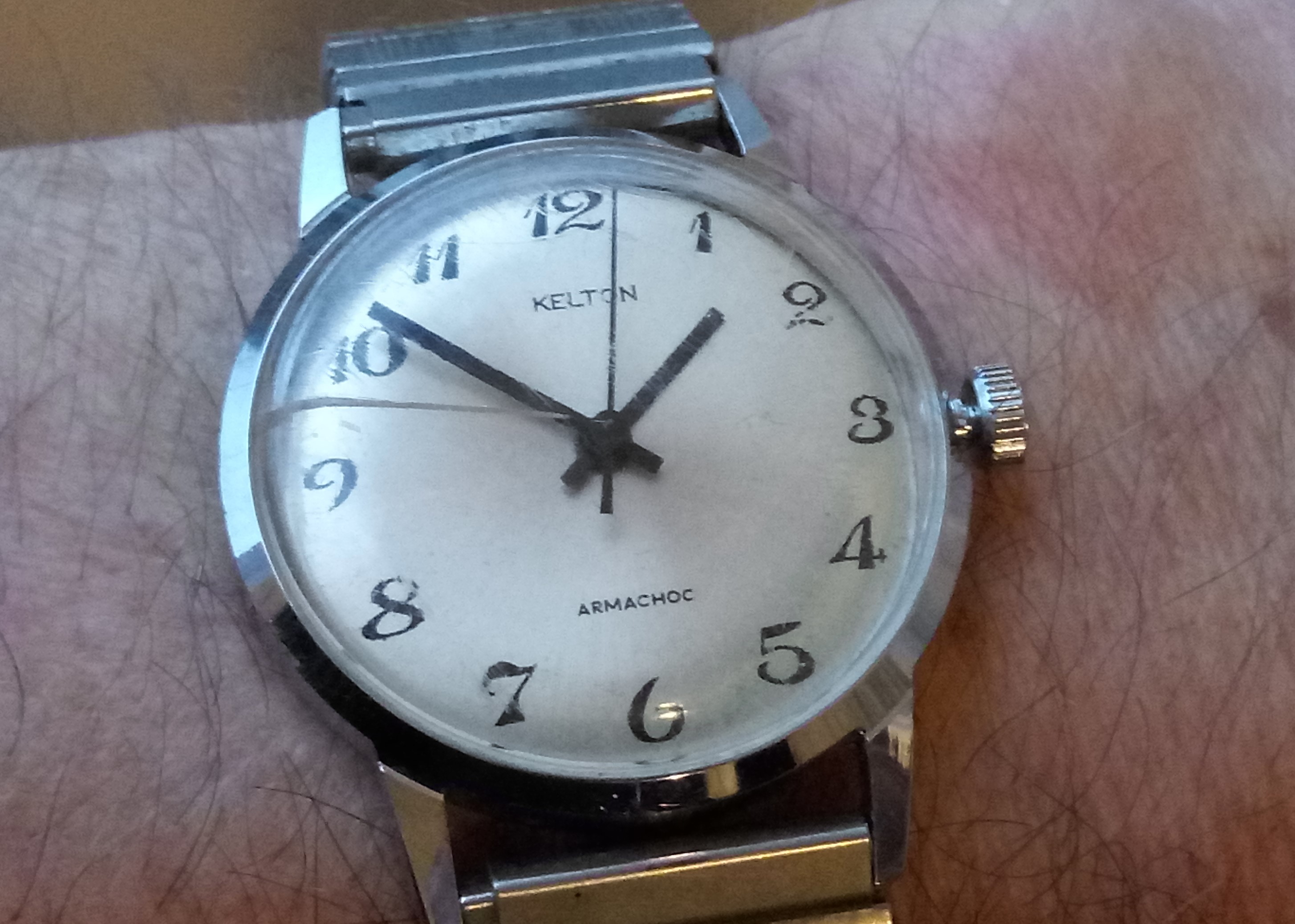

Tot nu uit het Kelton pakje én al werkend maar met nog een slecht glaasje en het opwindasje/kroon die toch te lang is :innocent:

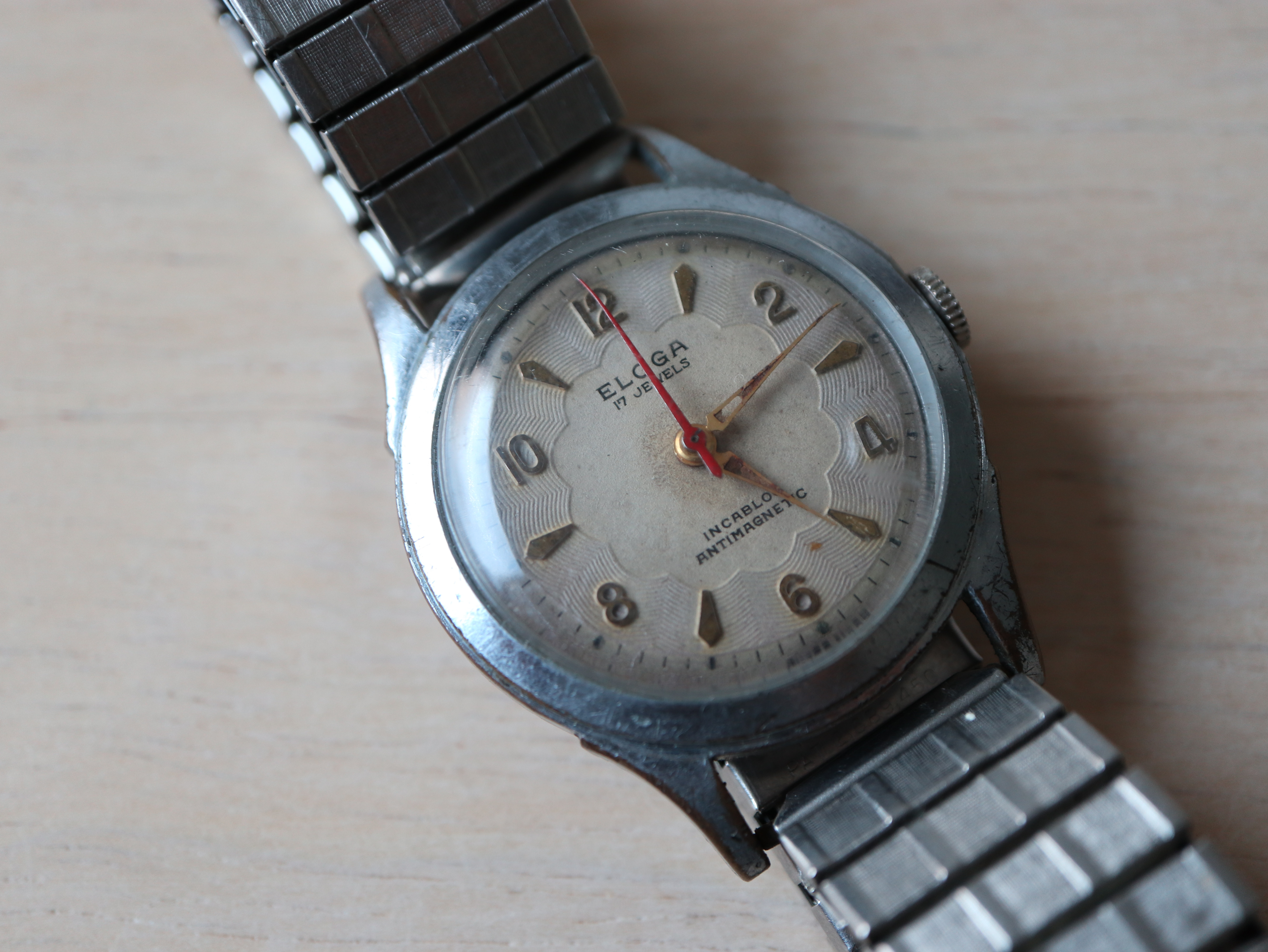

Een Eloga met een mij onbekend uurwerk en een prachtige quilloche, maar hij loopt niet echt lekker, dus weer een projectje :scream:
Zit ondertussen op de site van Cousins …wat is het gangbare type voor de doorsnee vintage …zo veel type’s :thinking:
Sternkreuz N is een mooi laag glas wat ik altijd gebruik voor horloges met subseconde. Voor centrale seconde zijn ze soms krap en kan het zijn dat je naar een HW moet.

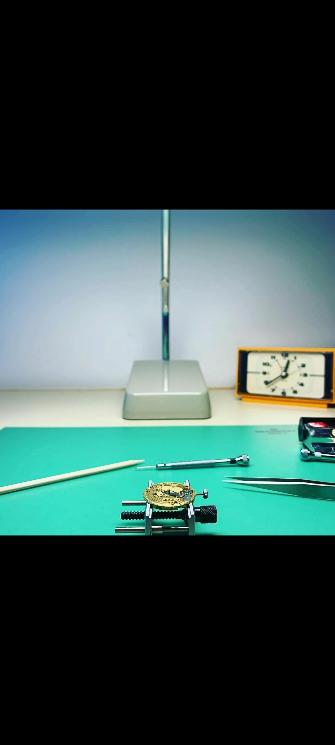

Na een lange stilte heb ik weer wat nieuwe projecten die in omloop zijn. Deze zal ik stukje bij beetje uploaden

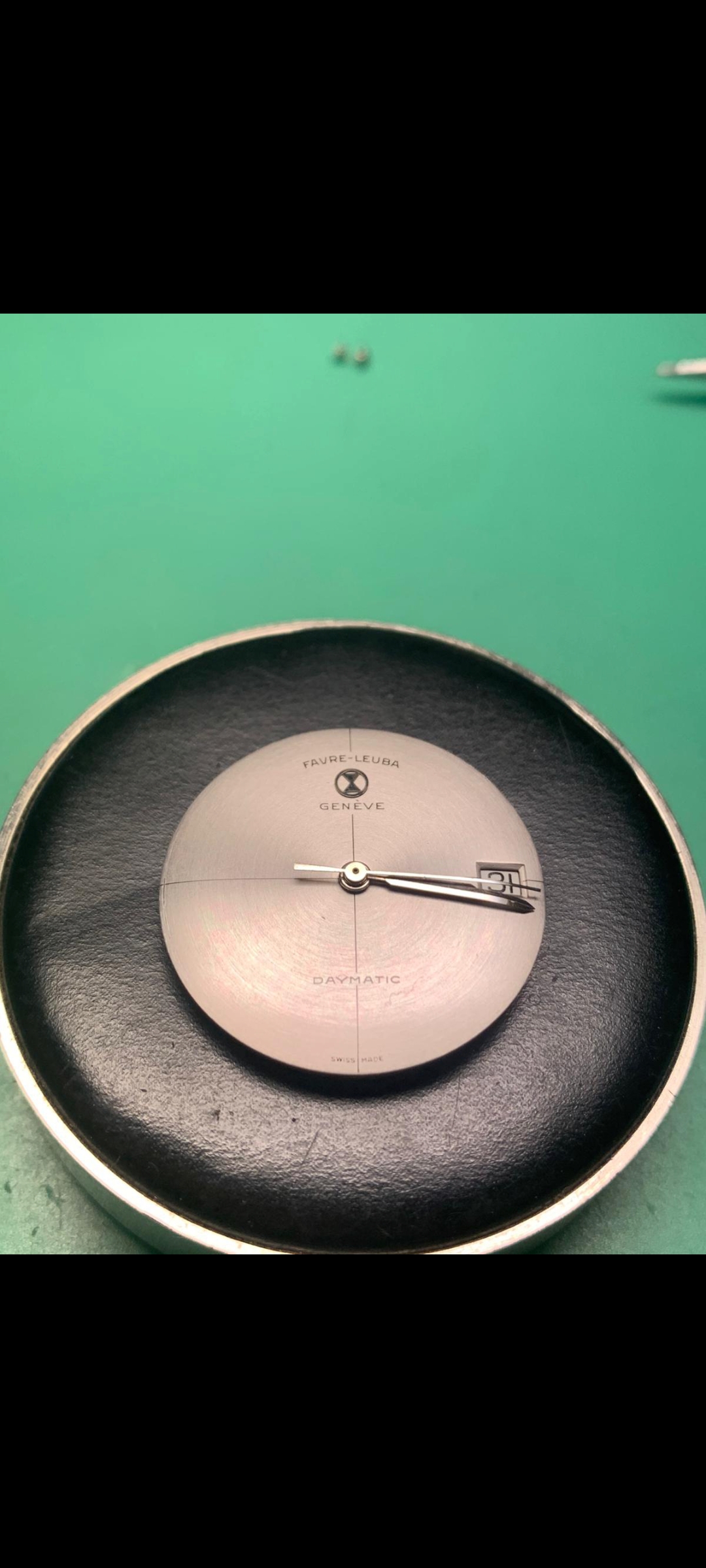

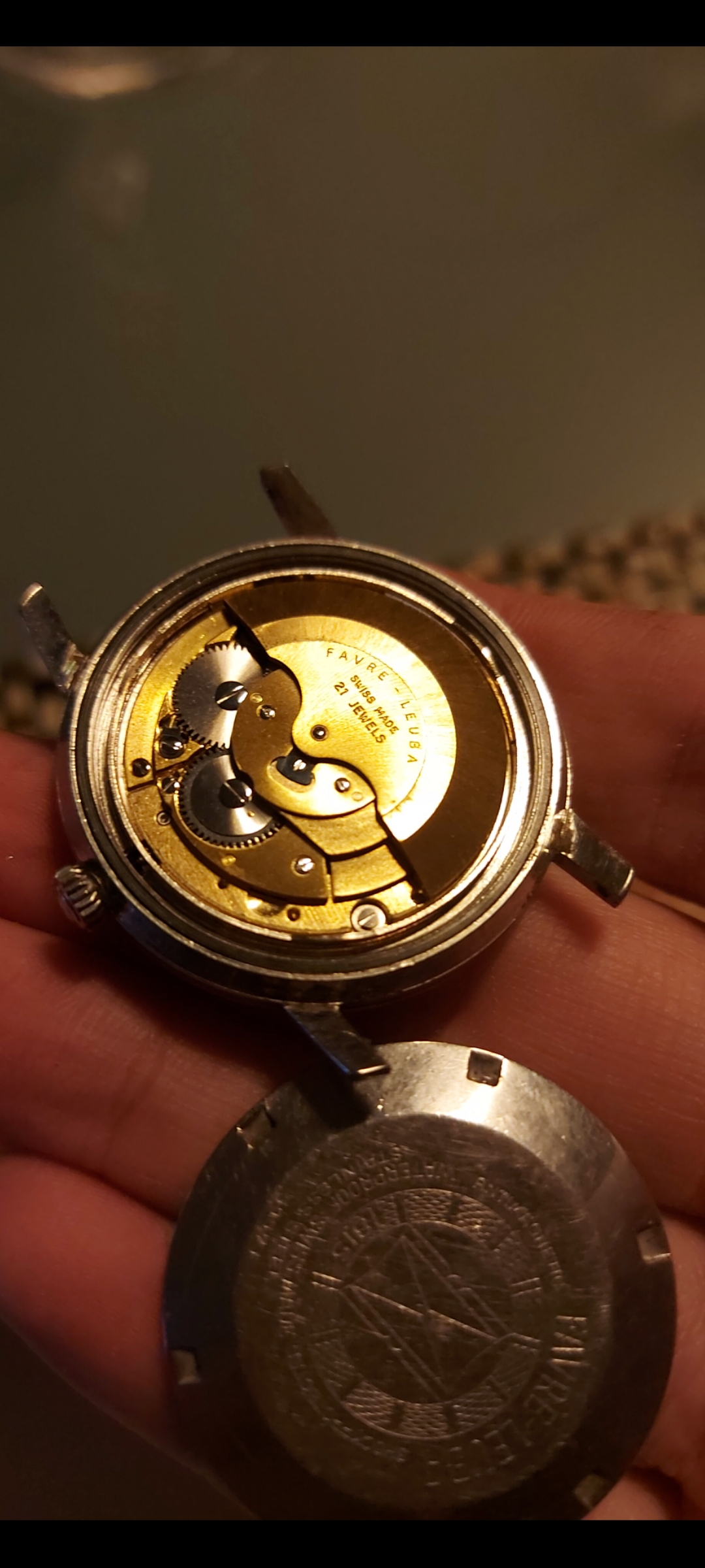

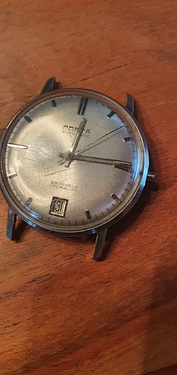

Nummer 1 een favre leuba, deze in originele doos gekocht voor een kauwgombal en paperclip
Ontvangst: zonder band en gekrast glas
Eerste indruk is heel gaaf, doet mij een beetje denken aan mijn polerouter door de ring om het glas en de subtiel crosshair dial. Verder voorzien van mooie sword hands. Een zeer sterk mooi afgewerkt chronometer uurwerk!
De doos en buckle die er bij zaten
Nu het uurwerk er was een cover van de capjewel van de balans afgebroken en de wijzers draaide niet mee.
Uurwerk liep raar met op en neer gaande amplitude, niet gek aangezien de balans alle kanten opging
Update volgt!
