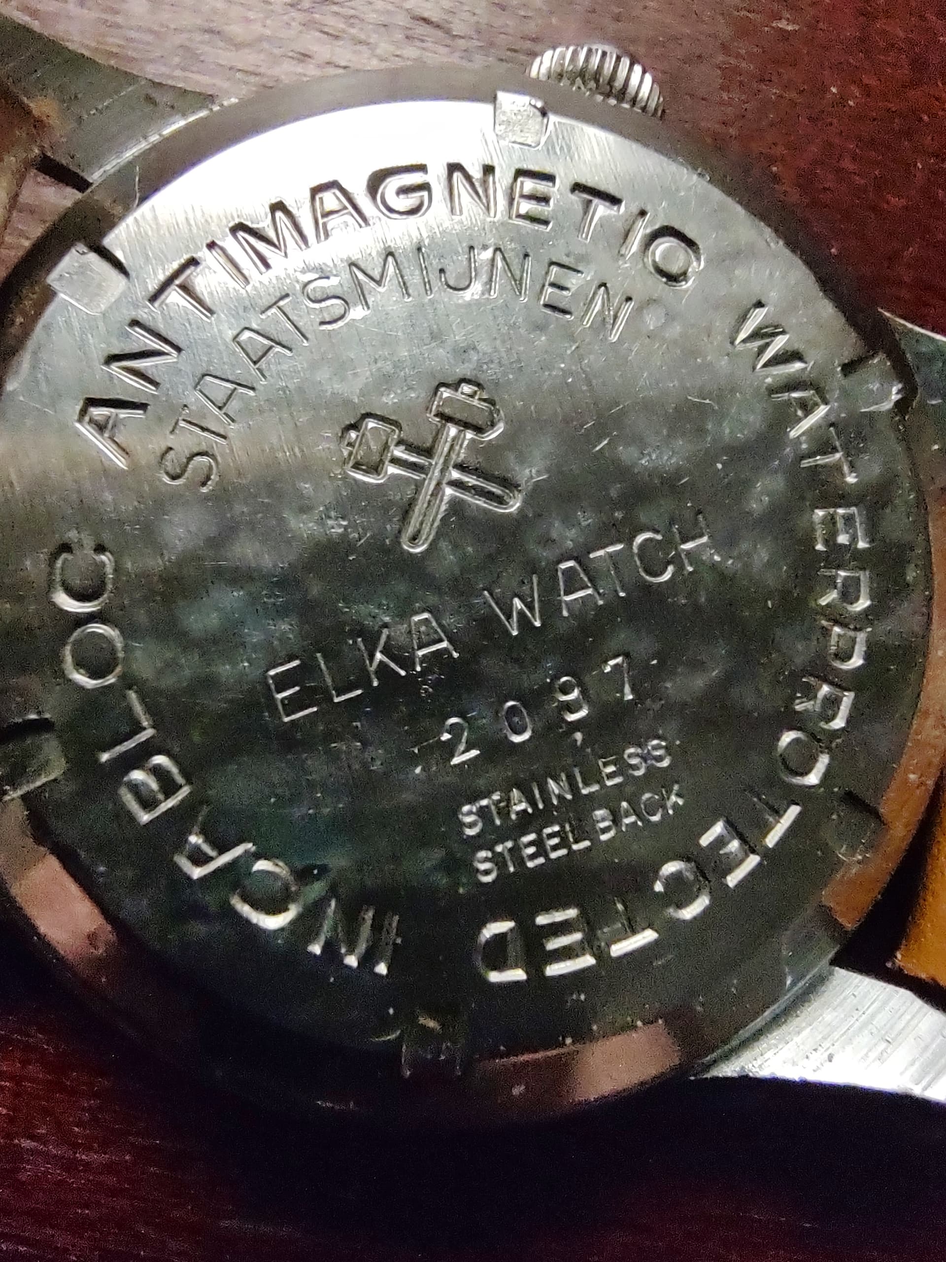

Van de Staatsmijnen, waar mijn vader ook nog heeft gewerkt.

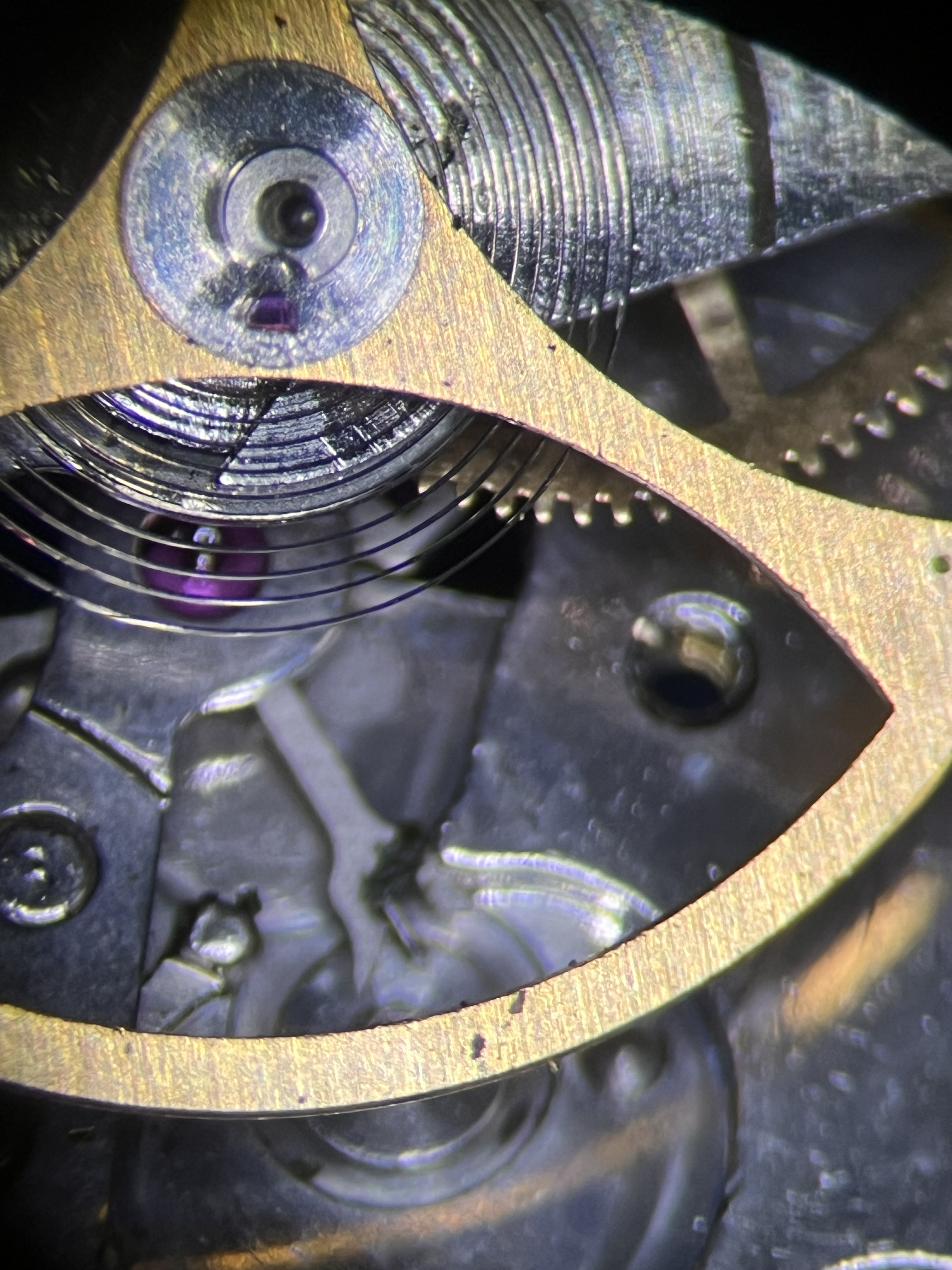

De DD positie bleef problemen geven. Uiteindelijk een drupje op de ankertap deed het m.

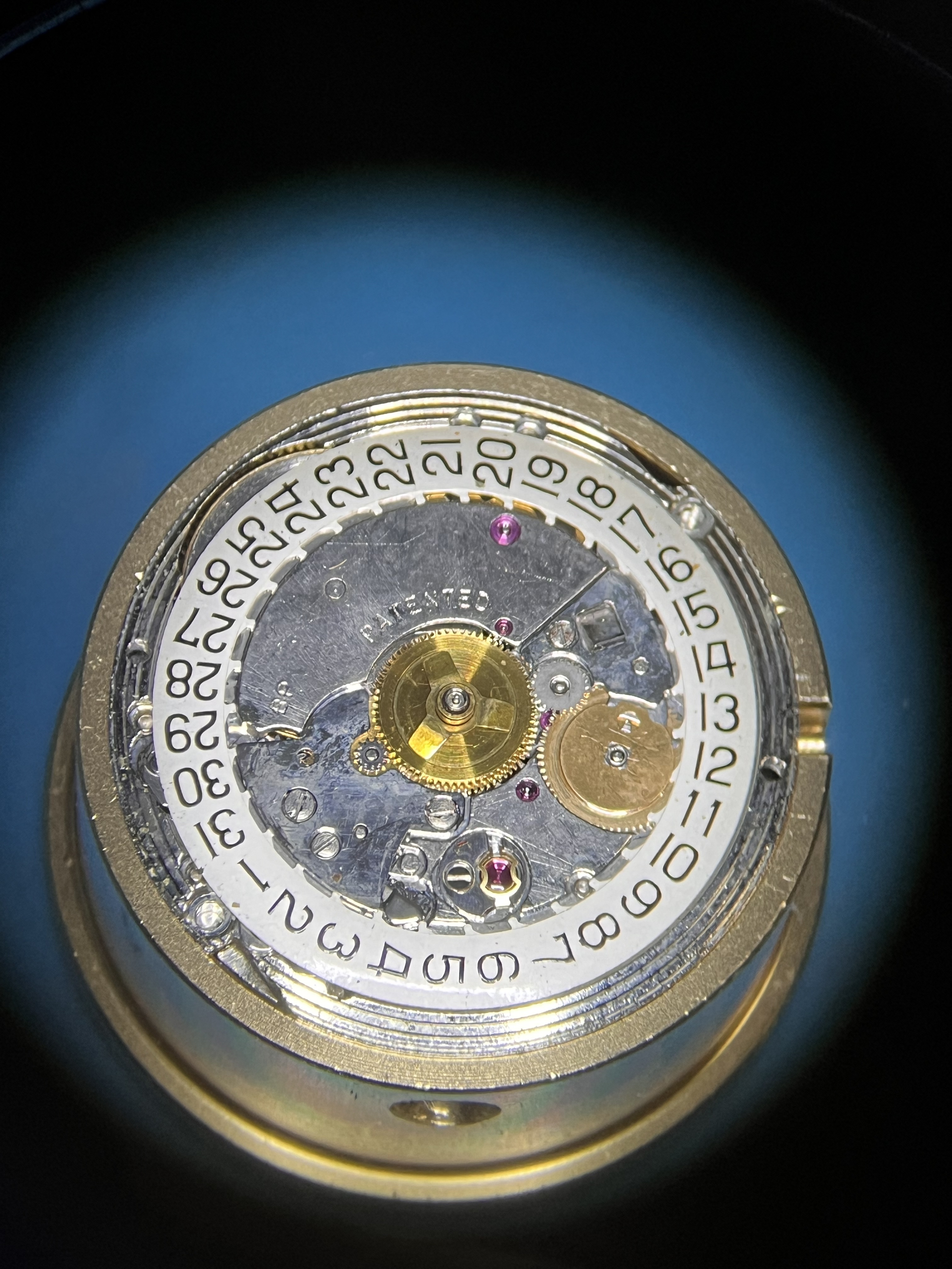

Een FHF 28 met goudkleurige binnenkant…
Ook heb ik besloten om- heel voorzichtig - de lumen eruit te halen en zelfs de cijfers af te deppen. Hij was erg radioactief!

Het kan zo maar zijn dat mijn vader dit horloge heeft uitgereikt aan een jubilaris. Hij werkte als personeelsfunctionaris vanaf 1954 bij de Staatsmijnen.
Hij is eerst een jaar mee ondergronds gegaan om te weten wat het was!
In afgeleide zin toch ook een erfstukje. In elk geval: Erfgoed!

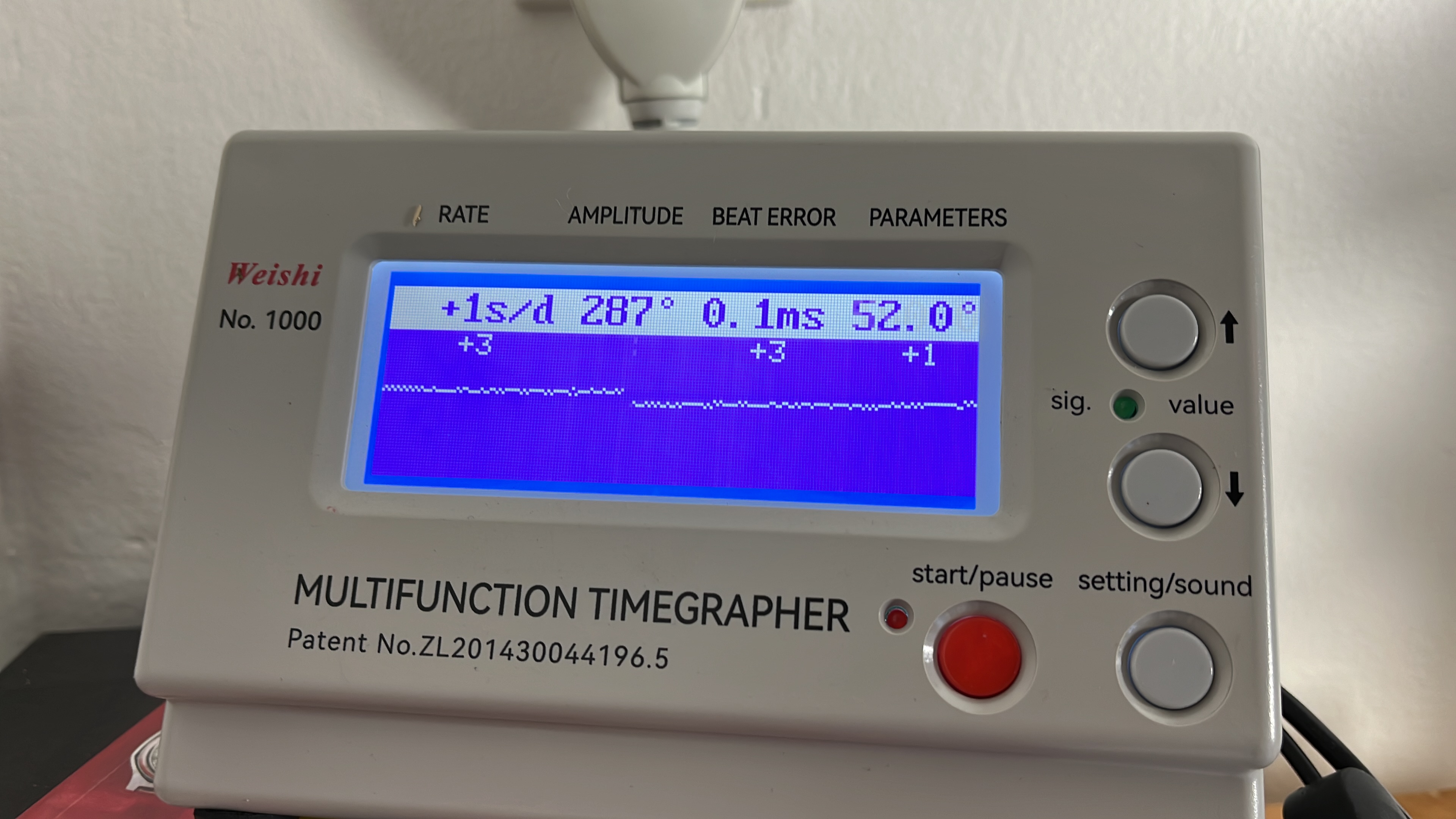

Van niet lopen naar dit is erg fijn voor een 50+ uurwerk.
Zo kan die weer een tijdje vooruit!

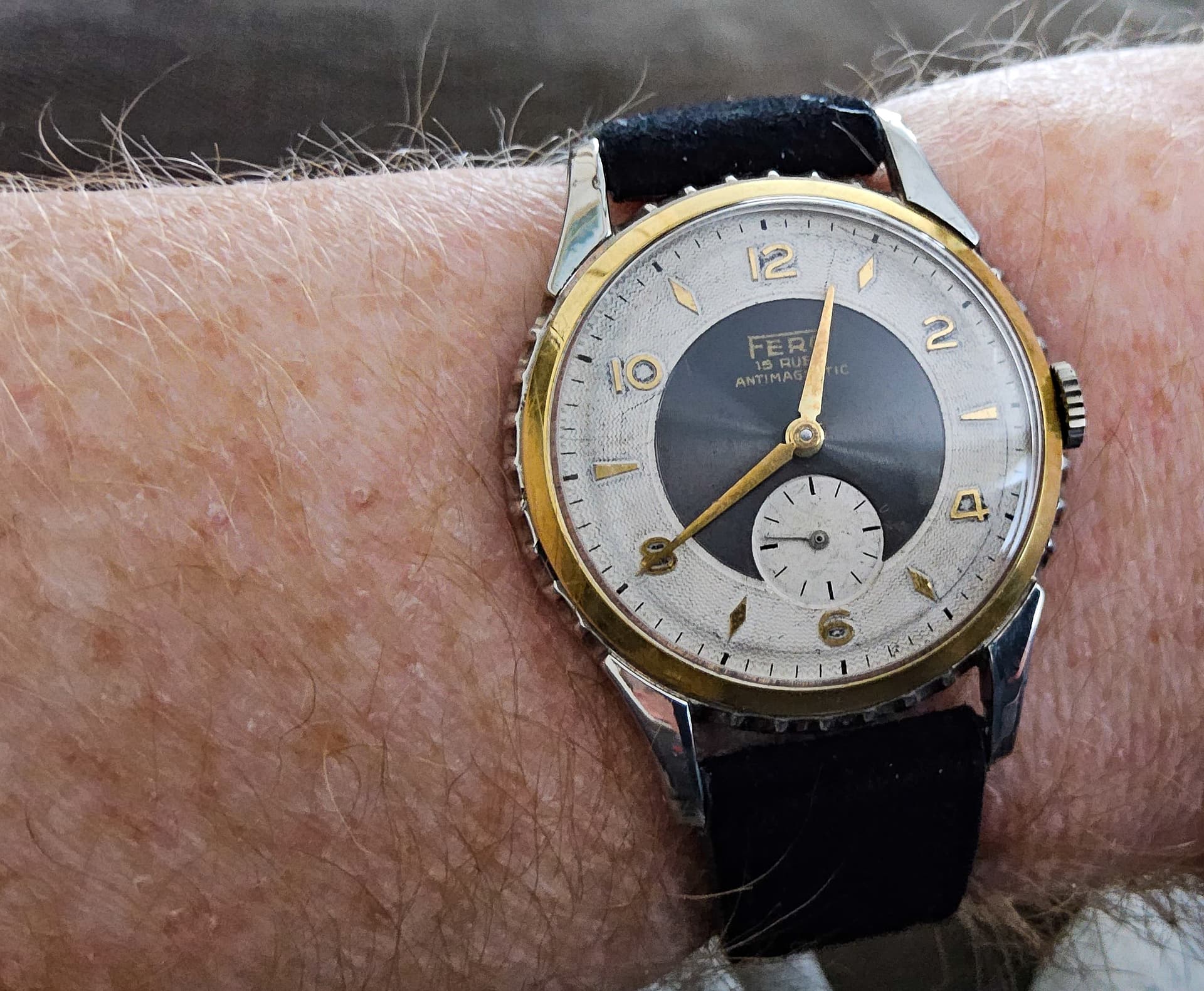

Die Fero’s zijn echt prachtig! Dit is ook een penanker neem ik aan?
Ja, een EB 1197 en die zijn ook gemaakt als AS 1197 ![]()

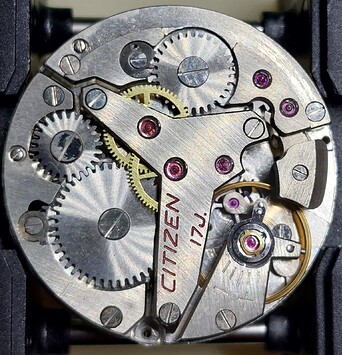

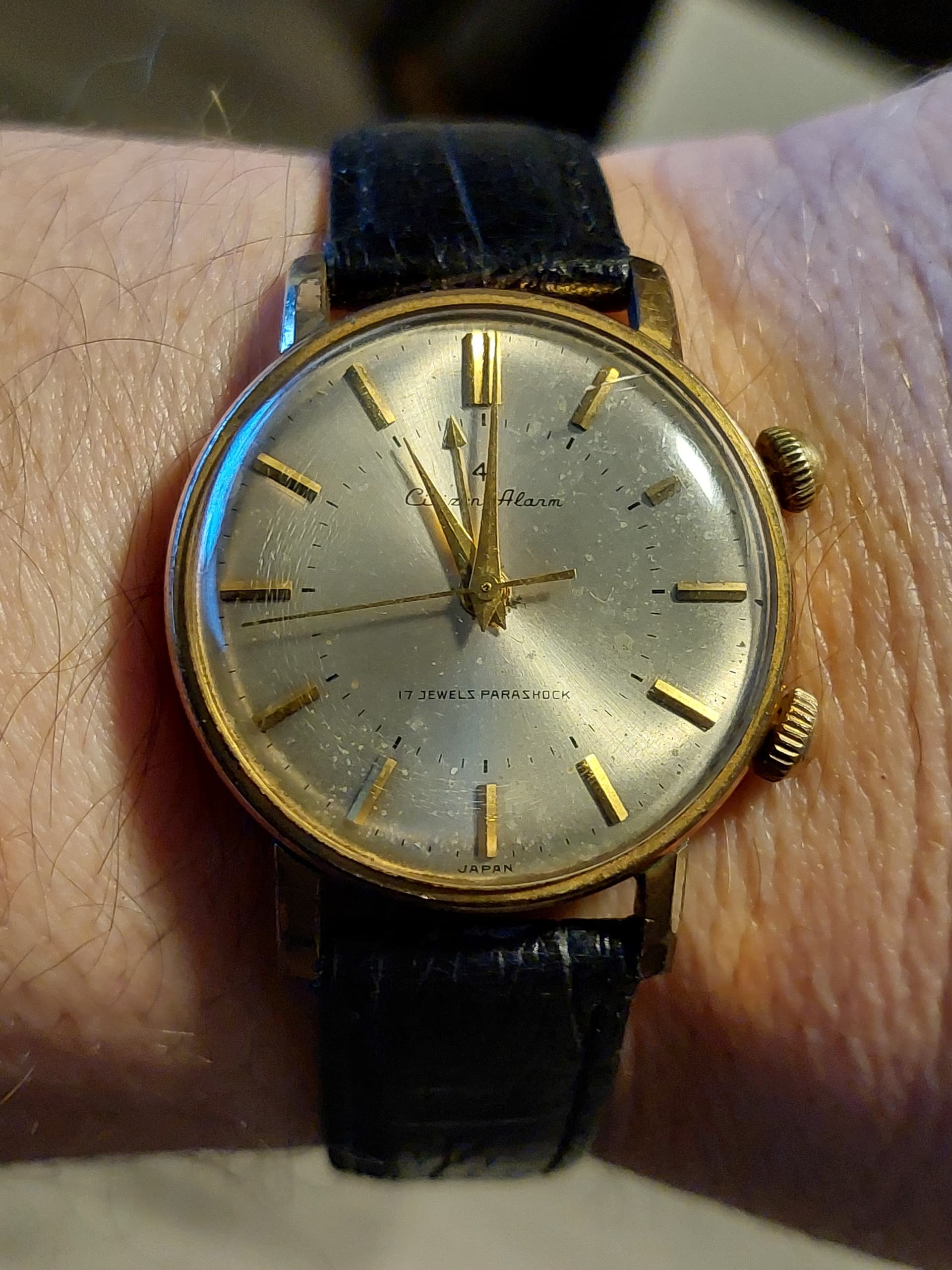

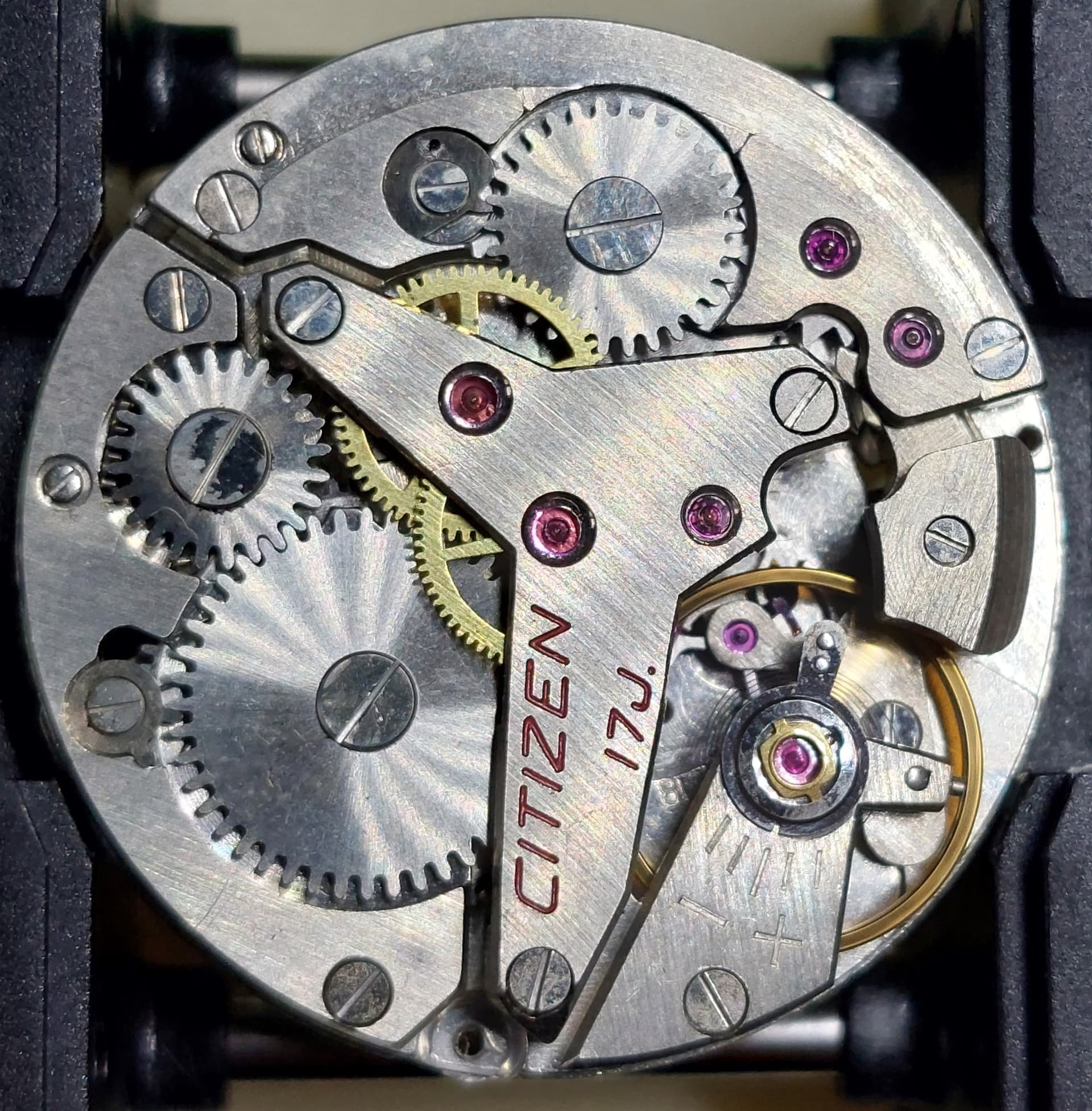

Ik heb me vandaag beziggehouden met deze Citizen Alarm. Een beetje complex, maar zeer goed te doen. De staat van het horloge is helaas niet al te best, maar dat kan niet gezegd worden van het uurwerkje, want dat doet het zelfs heel goed. De amplitude is iets aan de lage kant, maar het kan er best mee door (230°)

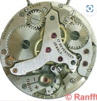

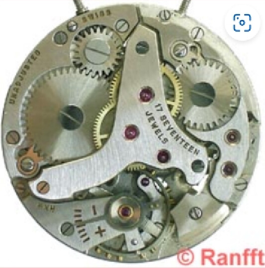

Ha, ik heb dezelfde onderhanden. Regelrechte kopie van de AS 1475.
Maar mooi afgewerkt. Helaas wil die van mij nog niet lukken ![]()
Mooi uurwerkje. Grappig om aan de configuratie te zien dat ook deze weer afgeleid of minstens geïnspireerd lijkt te zijn op het A. Schild ontwerp van de AS 1475 uit de jaren 50 en de AS 1931 uit de jaren '70
AS 1931

Ha, @Basvg, je was me voor met de vergelijking!

Het lijkt inderdaad op een kopie. Leuk uurwerk, maar je moet een bepaalde volgorde aanhouden bij de montage.

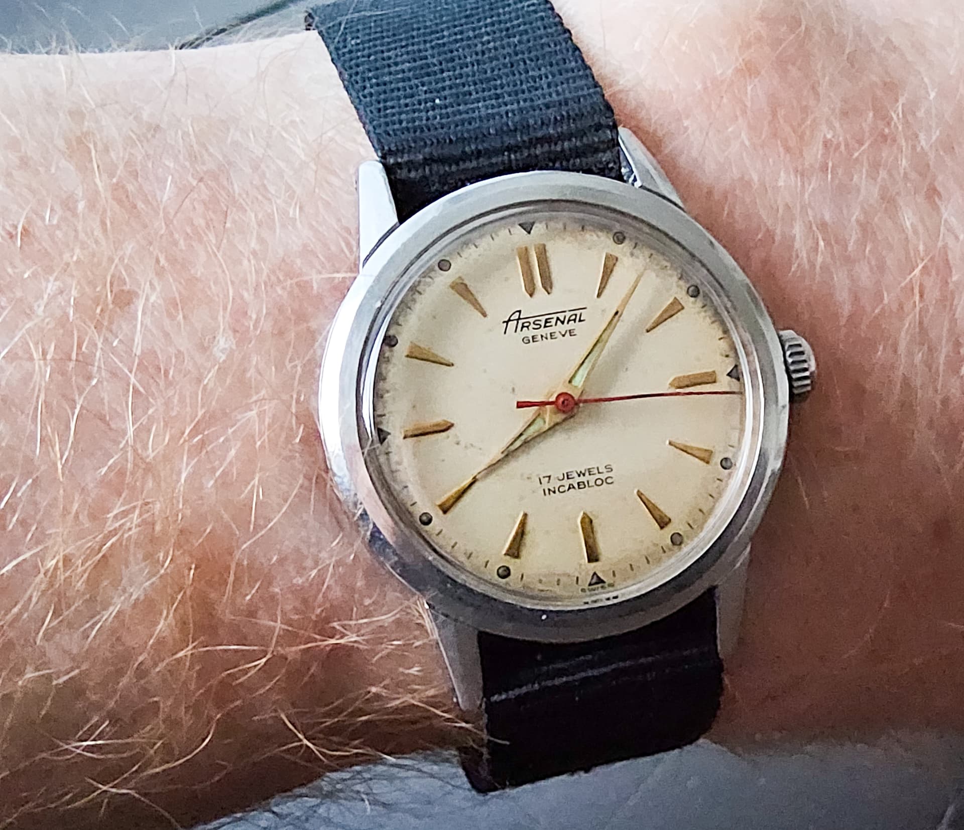

Het AS 1604 uurwerkje van deze Arsenal geserviced en voorzien van een nieuw ankertje vanwege een afgebroken astapje.
Loopt weer prima.
Mooi werk Peter! Zeer fraaie horloges, die Arsenals. Fijn dat er weer eentje van de ondergang gered is.
Wat knapt een horloge daar van op hè? Ziet er weer prachtig uit!
