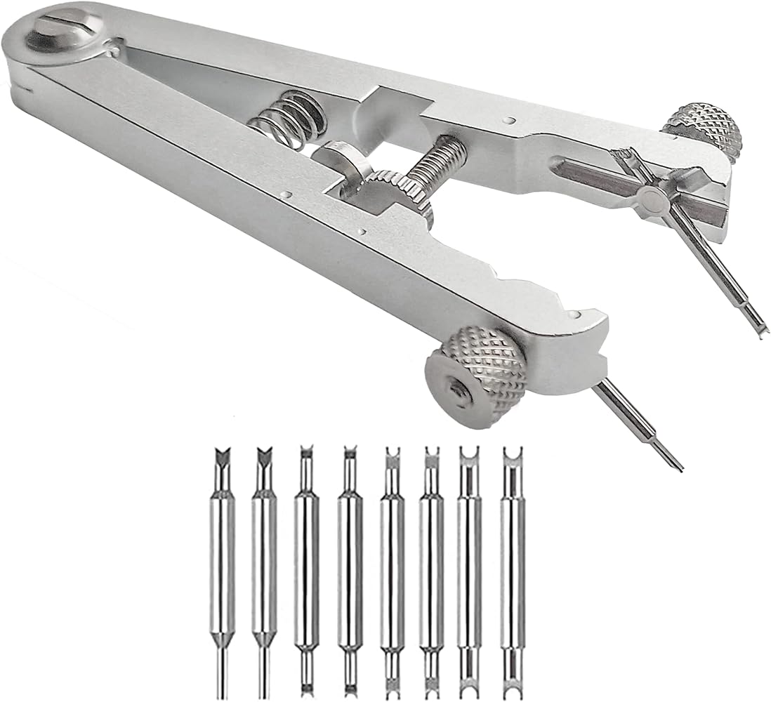

Met welke springbartool gaan jullie aan de slag?
Mijn tools zijn allemaal te breed :man_shrugging:
Welke zijn dat dan?
De bovenste tool heeft verschillende “pennetjes” maar bij het eerste gebruik brak er al gelijk een beentje af waardoor ik er geen grip meer op had :melting_face:
Het zijn beide geen Bergeon o.d.
Die bovenste zou ik gelijk weggooien :blush: met de andere zou het moeten lukken!

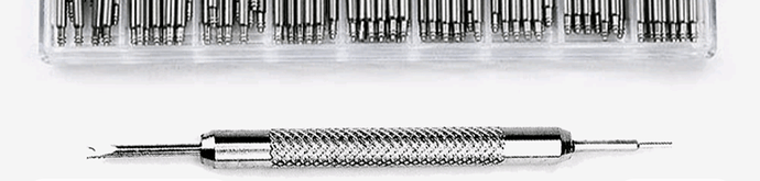

Gewoon met zo’n goedkoop ding en dan niet met het vorkje maar het ronde pinnetje.
Ik snap niet hoe je dat voor elkaar krijgt :blush:
Oké, das balen! Bij mij gaat wel goed hoor!
Ahaa! Eens proberen. Het vorkje is bij mij te breed om tussen de band te passen waardoor ik niet aan de springbar kom.

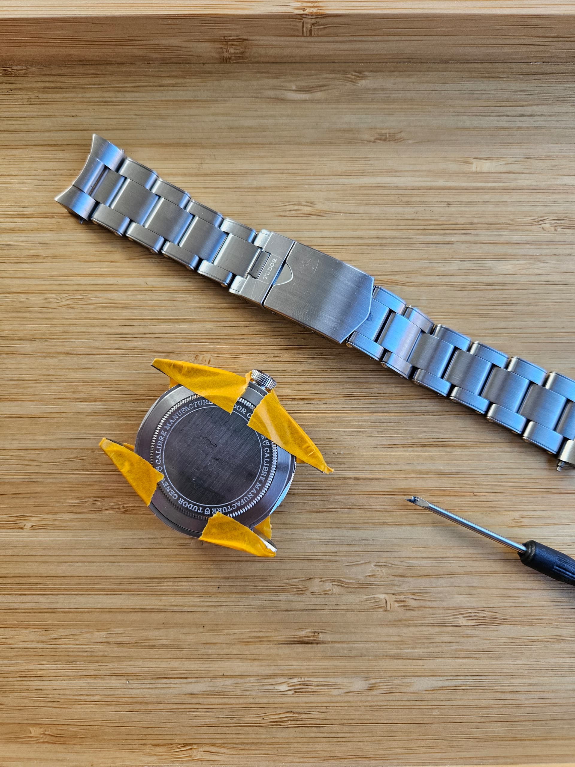

Lugs plak ik af met tape en met de hand waarmee ik het horloge vast heb hou ik druk op de band zodat de pushpin niet terug schiet.

Uiteindelijk een normale tool genomen, 1 beentje afgevijld en daardoor kon ik er makkelijker bij.

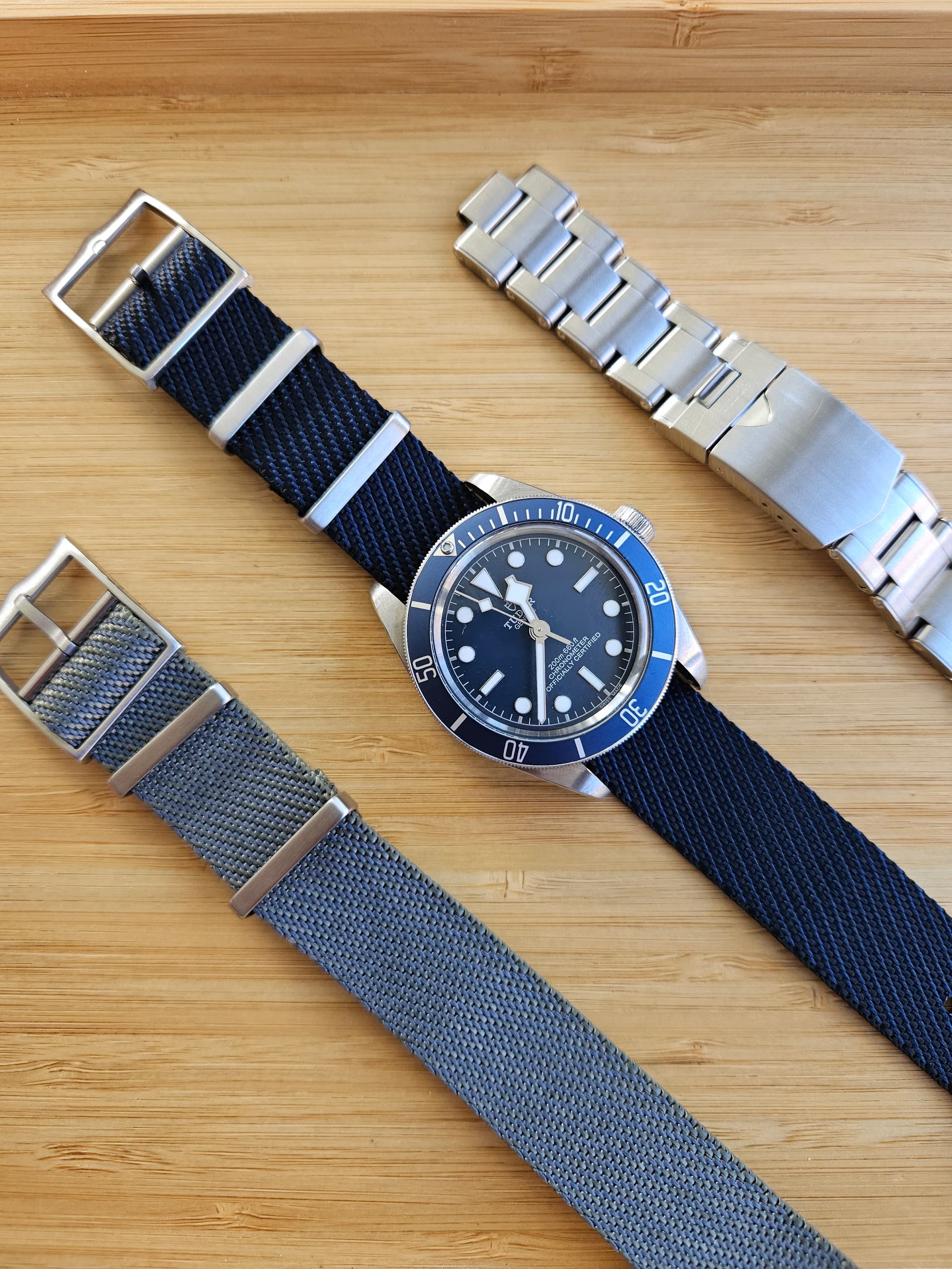

Nu de nato’s maar eens proberen.
Maar lukt terug erop ook goed? En welke tool?
Eraf en erop lukt binnen vijf minuten en allemaal met dezelfde tool.
