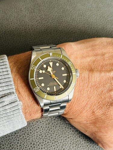

Op de bijgeleverde nato gezet, dacht dat ik dat minder zou vinden maar vind wel tof eigenlijk!
Jazeker ![]()
Zelf de 58 nu nog op staal maar het is wel een bandensletje dus van de week maar weer eens wisselen.
