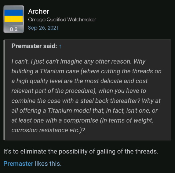

@flipper Van wat ik heb begrepen is het risico van galling (afschaven) van de schroefdraad door het contact als je een titanium caseback op een titanium kast gebruikt de reden dat sommige fabrikanten een stalen caseback gebruiken;
De 39mm is all Ti (caseback + clasp)
Dan zullen ze wel de schroefdraad insmeren.
En nog een MN 21 ook!
Niet volgens deze draad op WUS. Ook bij de Pelagos 39 zou de caseback van staal zijn vanwege de reden die @YY77 hierboven aanhaalde.
Thanks, denk dat dat de verklaring is inderdaad! Zojuist nog wat gevonden:
“It does not occur when joining dissimilar materials (for example threading 18-8 stainless into 17-4 stainless) even though both of those materials are susceptible to galling. Galling does not occur on carbon steel.”
Bron: Galling - Watch Repair
Interessant dat het zo leeft en misleidend (voor de mensen met allergie) dat Tudor op haar site dan schrijft dat de case entirely titanium is maar dat de caseback daar blijkbaar niet onder valt en het verder ook niet genoemd wordt.
