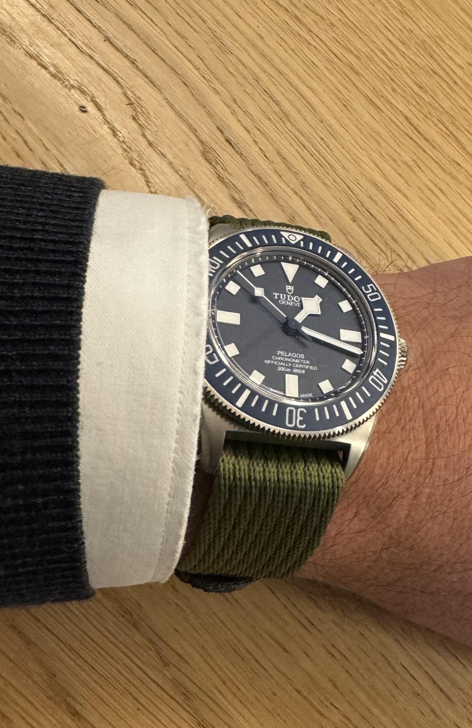

Ik had nog een aantal Erika MN banden die ik draag op de Pelagos39.
Nu zijn deze 21mm en de lug maat van de FXD is 22mm maar daar zie je echt niets van, de Erika zijn ook iets breder dan 21mm.
Alleen krijg je die MN banden natuurlijk nooit door die fixed lugs heen ![]()

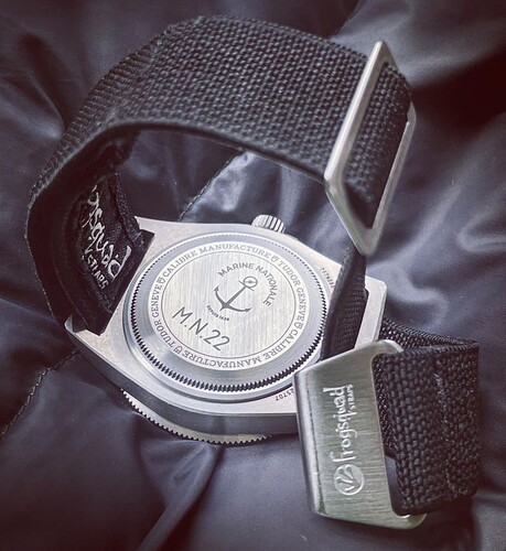

Het uiteinde is dubbel gevouwen en daar zit dat haakje in. Dus stiksel loshalen en de haak eraf
Daarna niet dubbel omvouwen maar enkel, dan past deze door de vaste lugs heen en weer vast stikken ( of gewoon met naald en draad)
Als de band dan weer door de lugs zit het haakje weer om de band heen frotten.
Dat gaat dan makkelijk omdat je veel meer ruimte in die lus hebt .
En klaar ben je, je hoeft dus niets te knippen dus ook niet bang dat het gaat rafelen. Het is maar een tip voor de FXD bezitters ![]()
