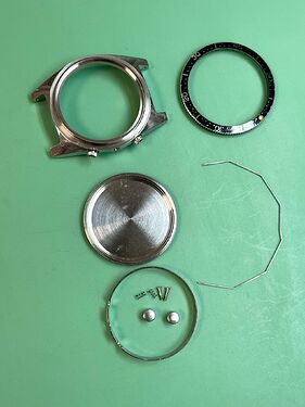

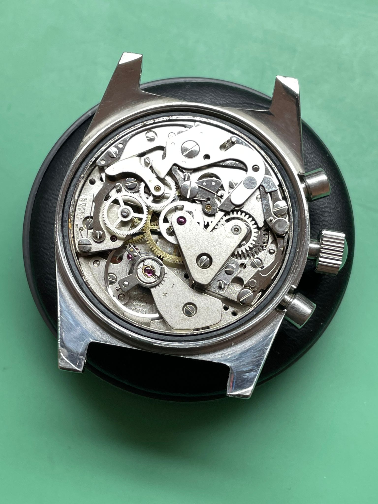

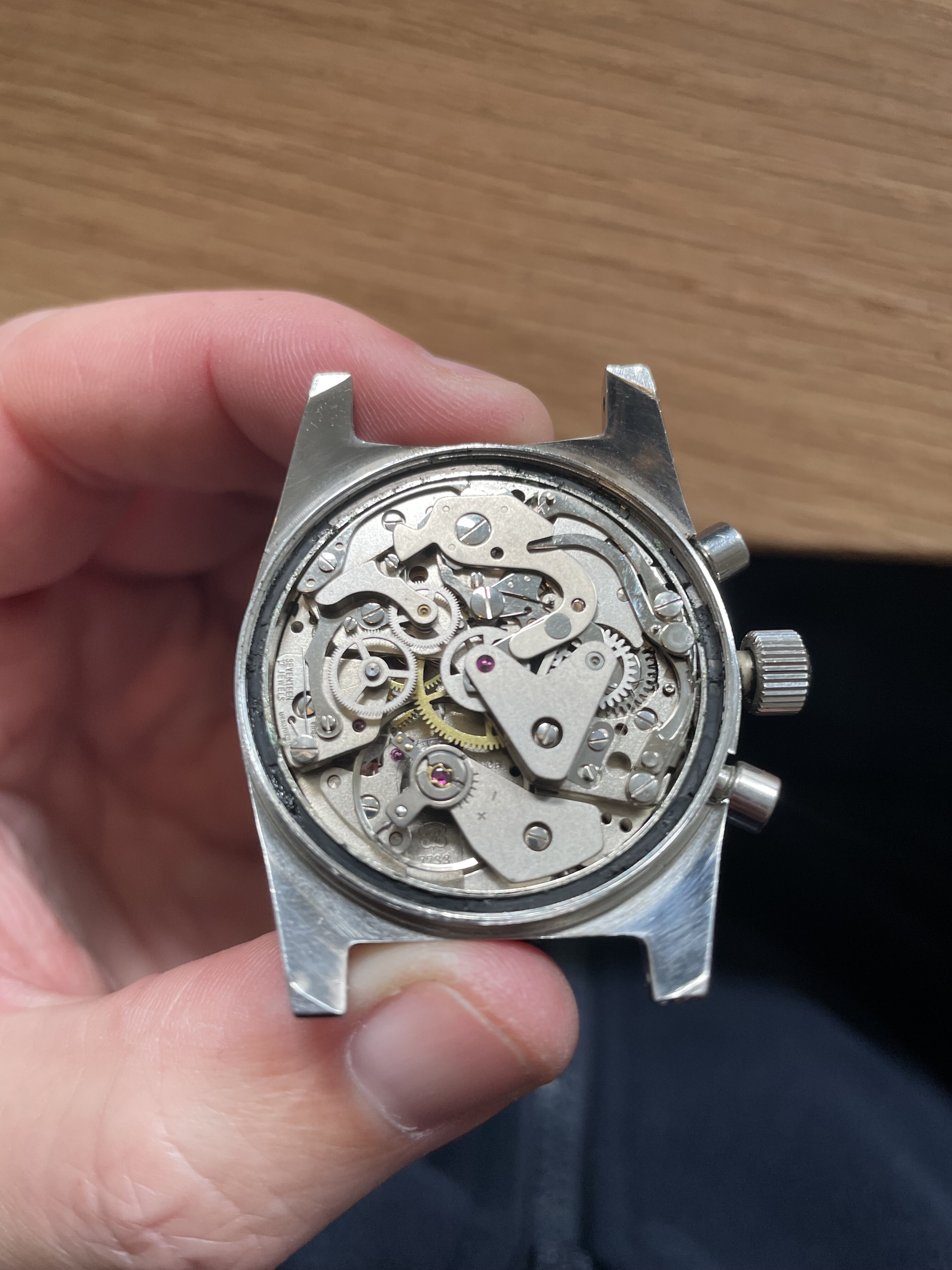

Ik wilde per se even het uurwerk zien. De deksel had wat enthousiasme nodig om eraf te komen. Door middel van een speelgoedballetje van mijn dochter draaide die er toch vanaf.
Op deze foto zie je nog wat groen residu ergens van zitten. Geen idee wat het is, misschien wat lijm om de deksel beter te laten sluiten? Zoals te zien gaat het om een Valjoux 7733 uurwerk.

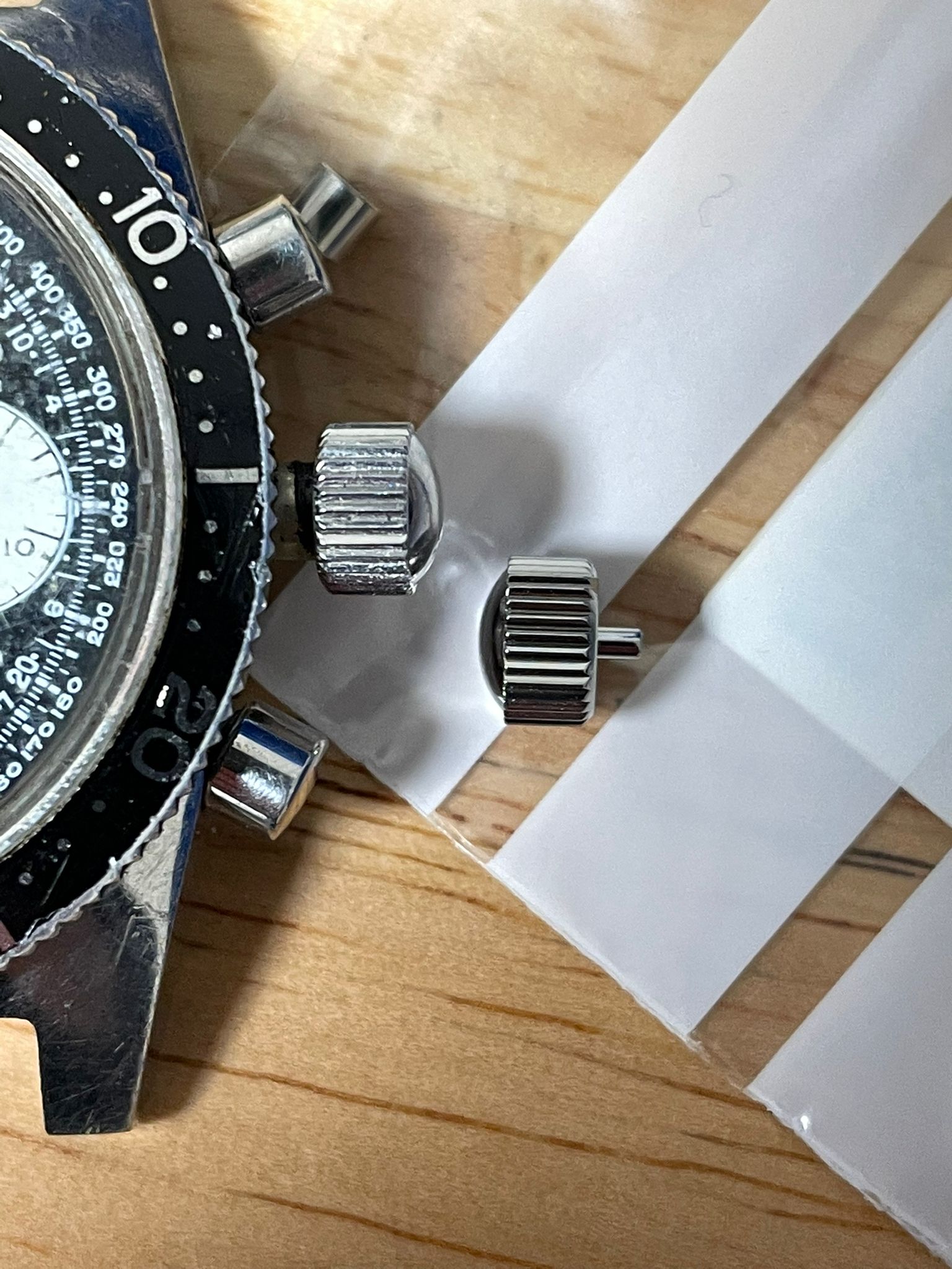

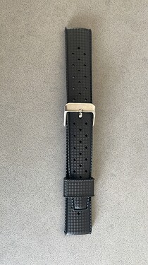

De kroon blijkt kapot, pakking is vergaan en het uurwerk heeft een volledige revisie nodig. Ik zal er ook een bijpassende tropic-band bij bestellen om het zoveel mogelijk terug naar origineel te brengen.

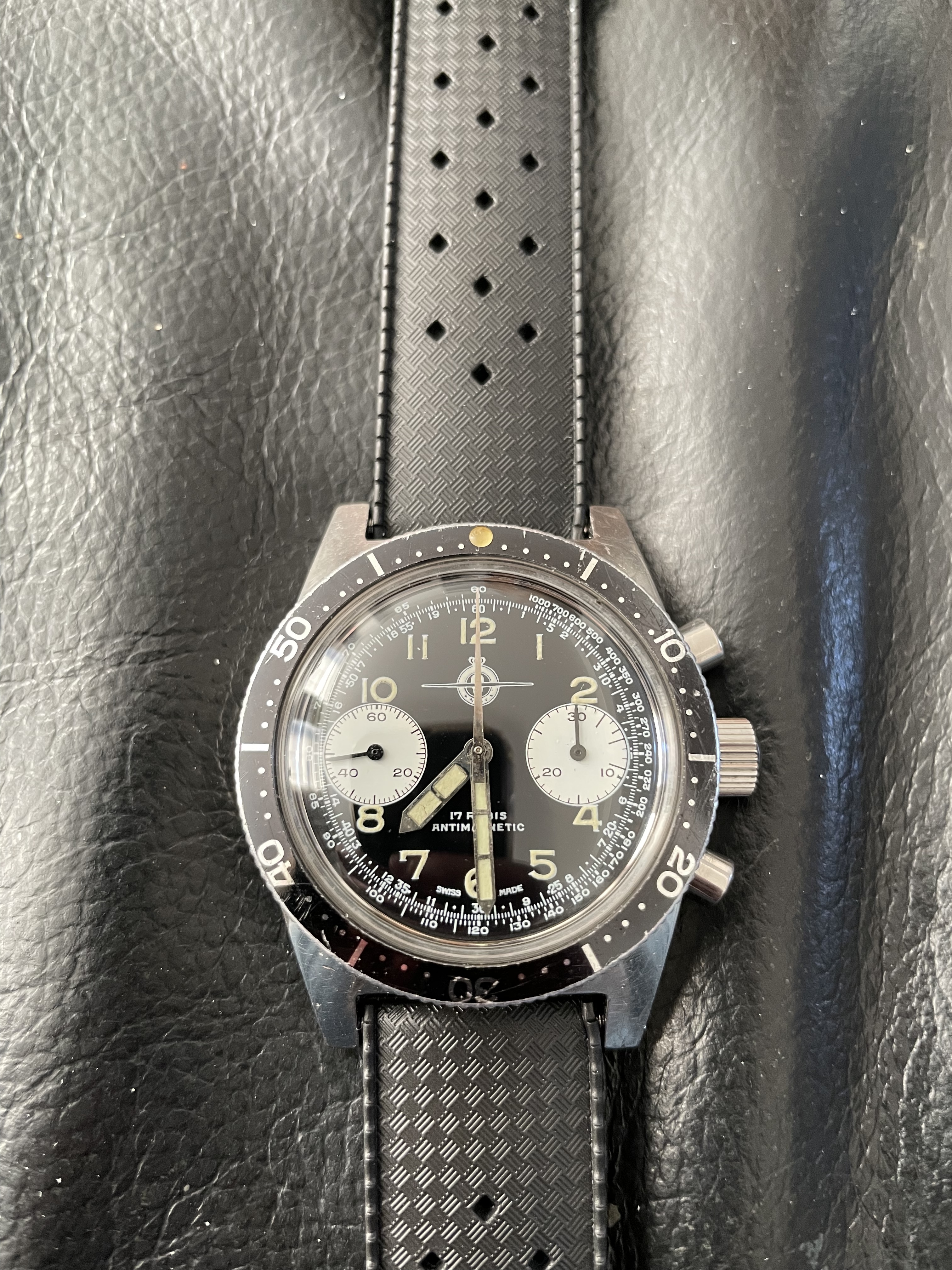

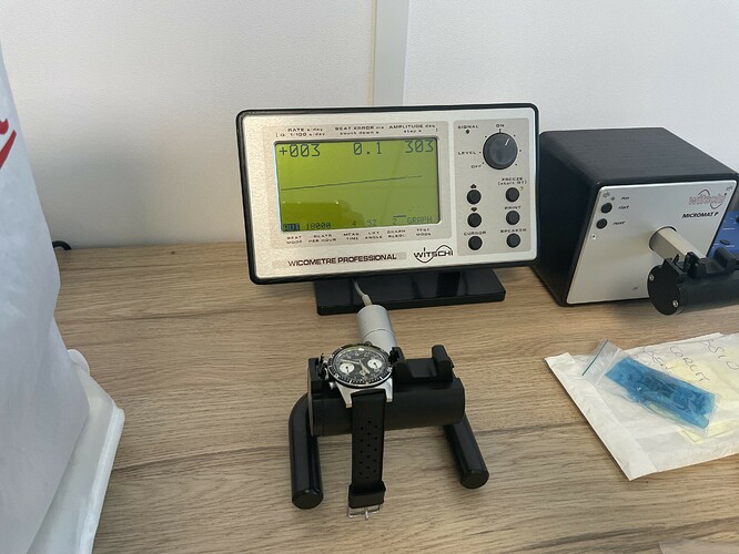

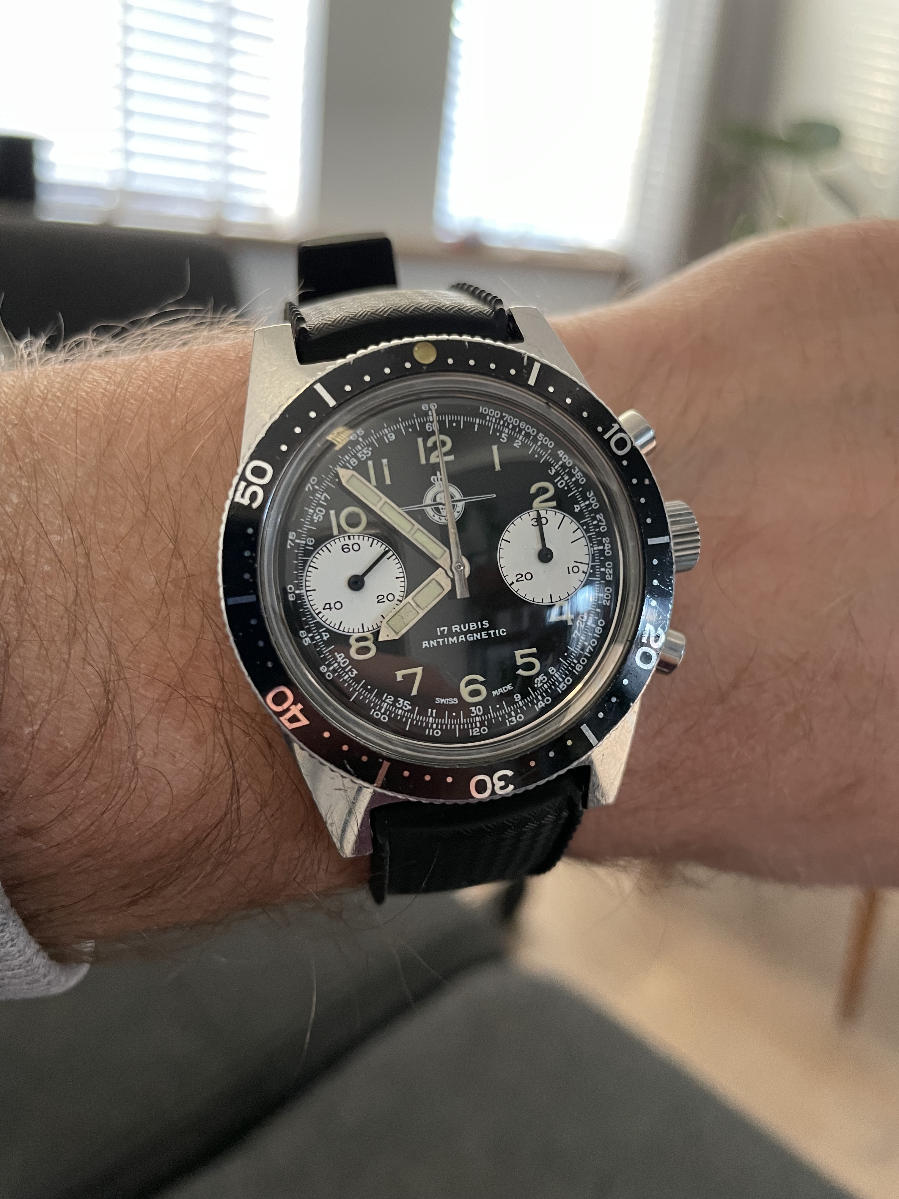

Vandaag het horloge op mogen halen, echt superblij mee.

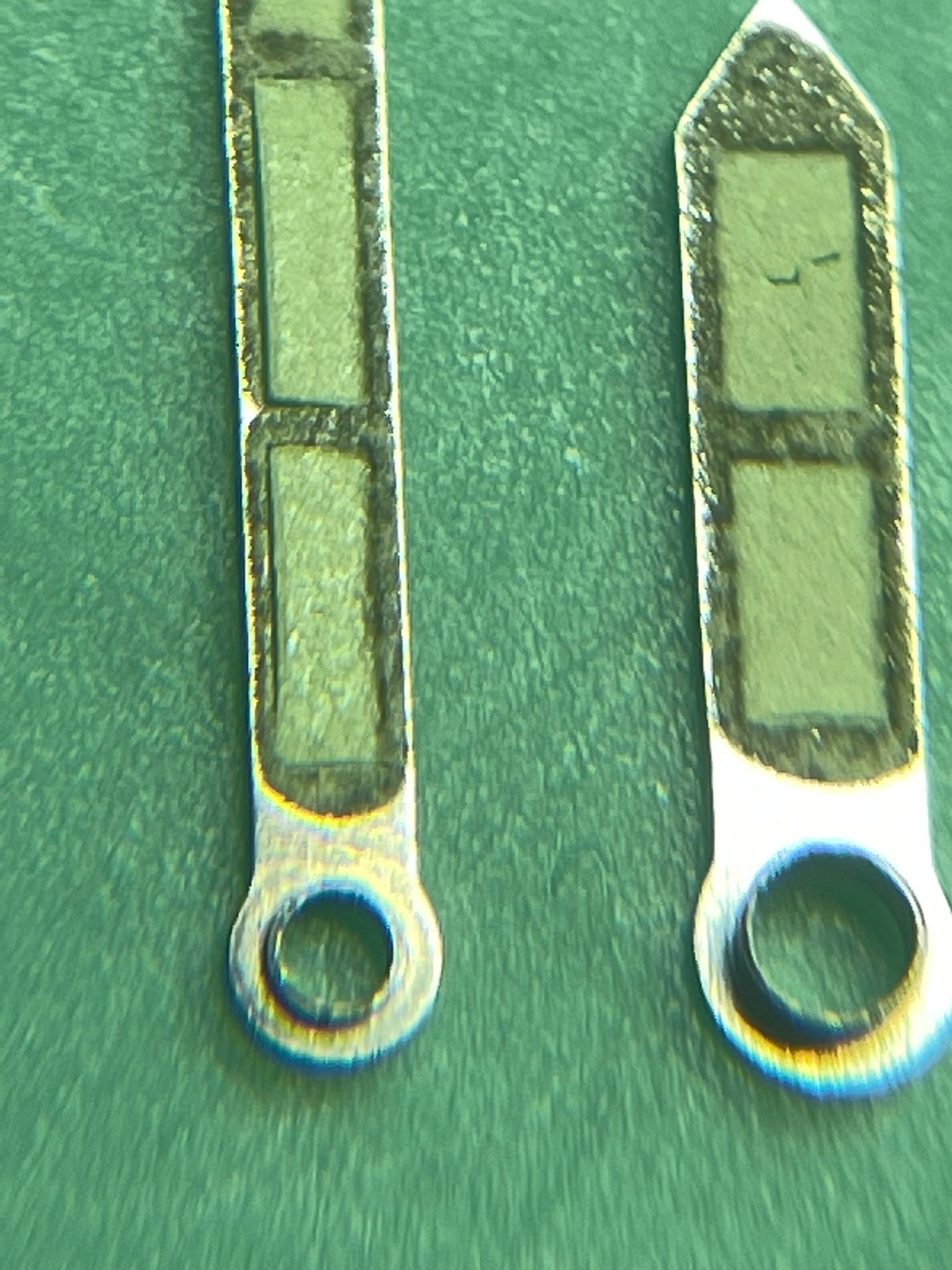

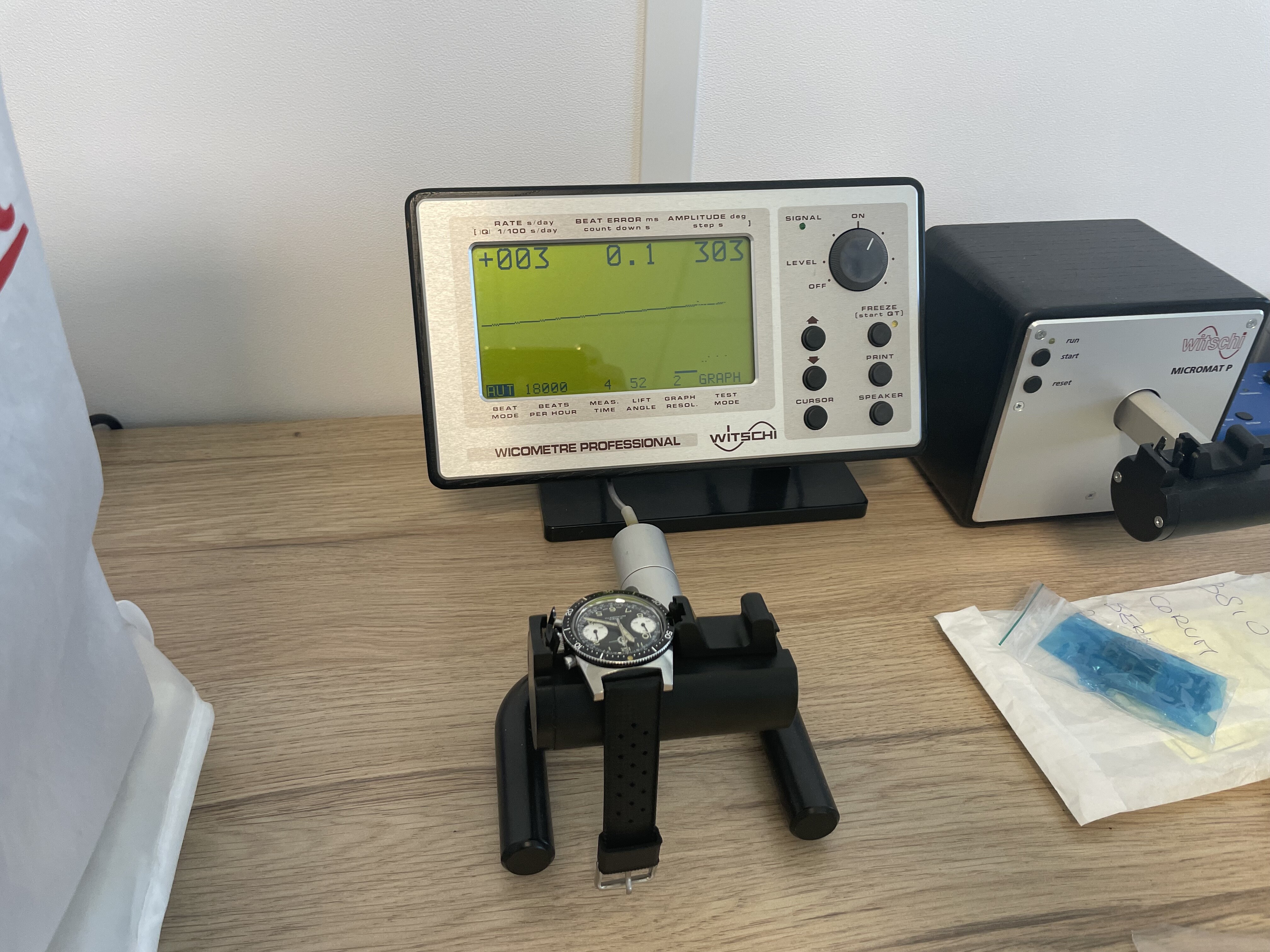

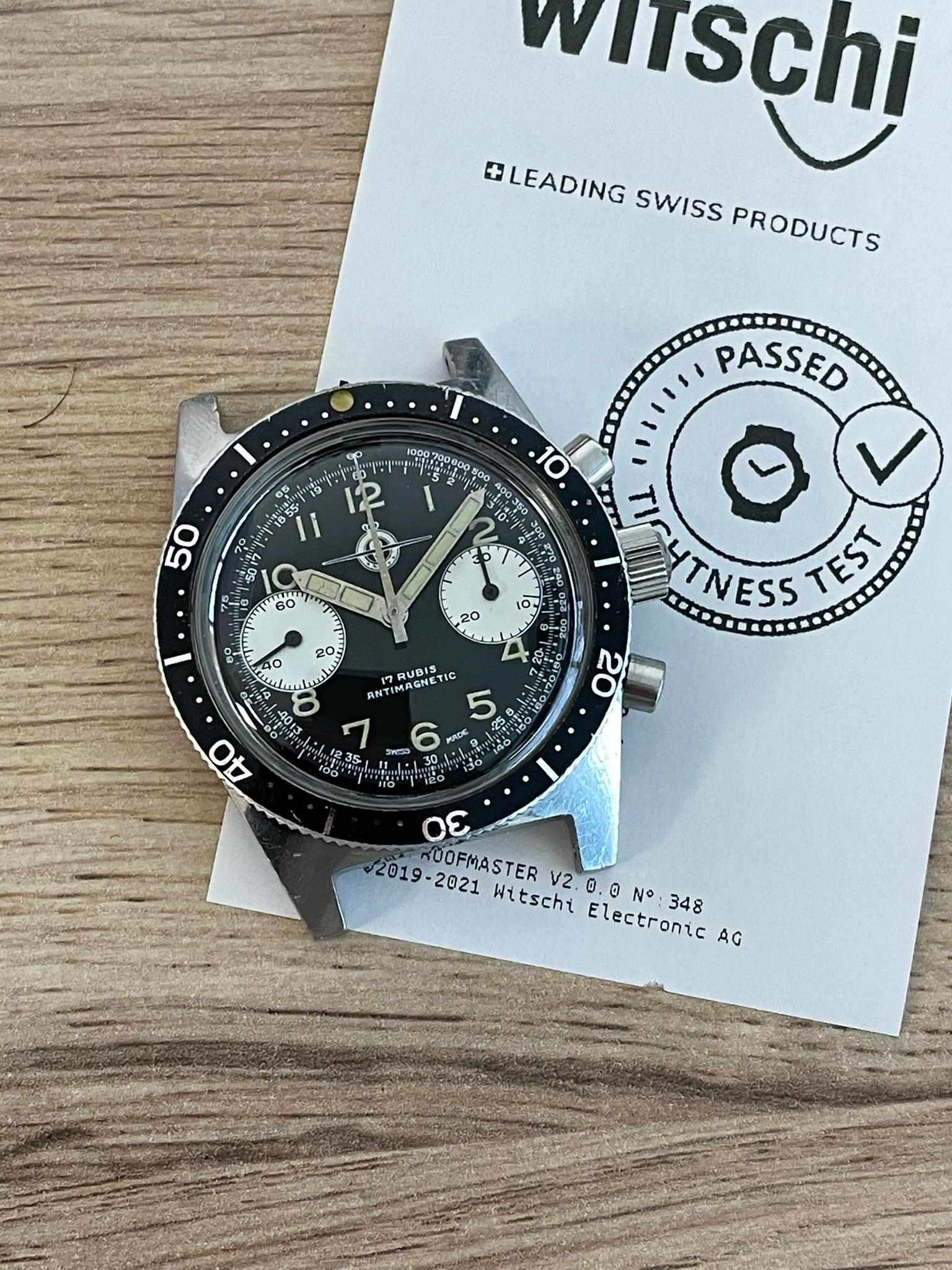

Kroon is netjes vervangen door een nieuwe. De lume had wat cracks dus moest gefixeerd worden. De kast is lekker schoon gemaakt. Uurwerk is na jaren stilstand onder handen genomen. Alles vast en weer (spat) waterdicht, het blijft een oud beessie. Nieuwe band erop en gaan!
Hij loopt trouwens als een zonnetje en zit ook prima!
