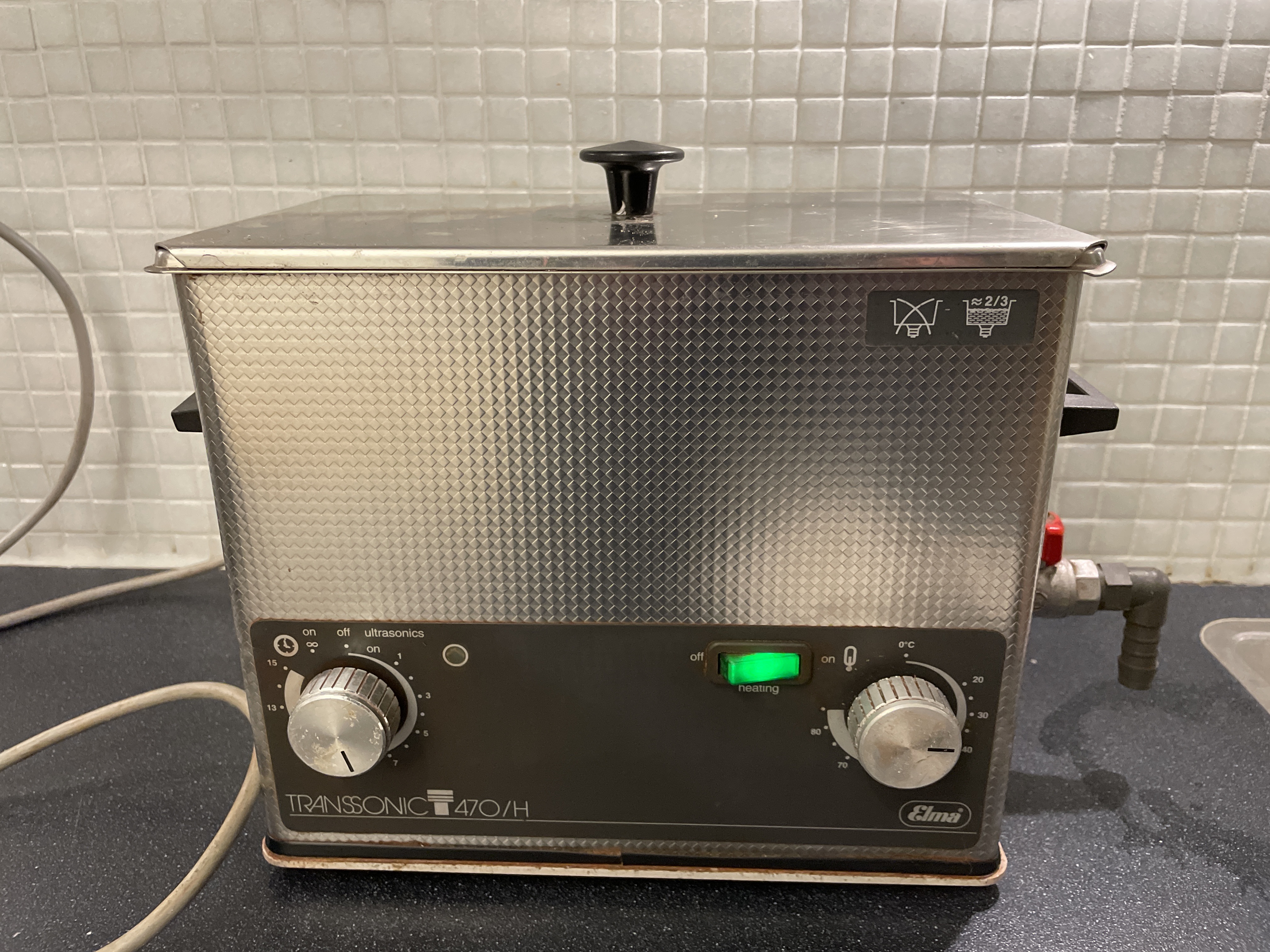

Ondertussen heb ik hem weer enkele keren aan de praat gekregen, dus wellicht een slecht contact in de aan-knop. Mocht het de zekering zijn, dan zou ie inderdaad totaal niets meer doen. Maar het is wel een vervelend euvel. Soms 20x drukken en hij doet niets, en dan komt er plots leven in….

Oud beestje maar trilt alles mooi schoon :grinning: heb inmiddels een nieuwere dus deze kan je eventueel overnemen. Heb hem net getest.
Is van Elma dus een goed merk.

Als het en slecht contact is kan je proberen om wat contact cleaner op en in de aan-knop te spuiten,
Ja maar het probleem is dat het een soort knop is die onder een folie zit, ik kan er dus niet aan tenzij ik heel het toestel opengooi. Dat zal me wel lukken, maar terug correct monteren…daar ben ik minder goed in :wink:
