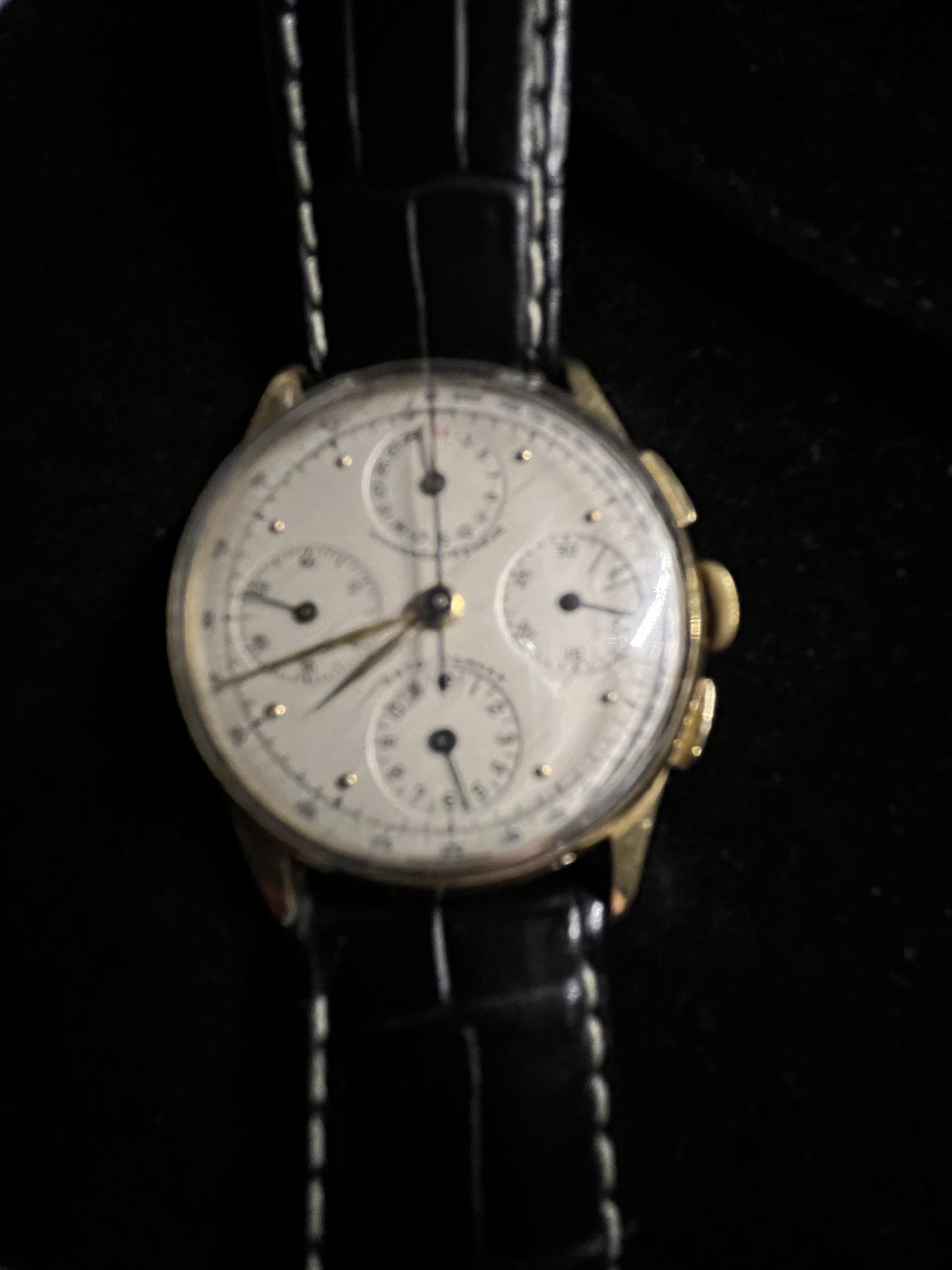

Hallo,
Wie kan mij wat meer vertellen over dit Universal Geneve horloge. Op basis van serienummer zie ik dat hij gemaakt is in periode 1943-1945.
Het horloge zelf loopt nog prima. De stopwatch kan ik aan/uit zetten. Het lukt echter niet meer de stopwatch terug te zetten naar 0.
Van het onderste knopje is de achterkant (achterste plaatje) verdwenen.
Zijn er horlogemakers die in dit type/merk gespecialiseerd zijn?
Jullie reactie zie ik graag tegemoet.
Mvg Hans
Even betere foto’s maken want dit is veel te onduidelijk.
Inderdaad, hoe moeilijk kan het zijn…

Hij is iig goud. Maar met deze foto’s van de plaat kan ik nog niets.

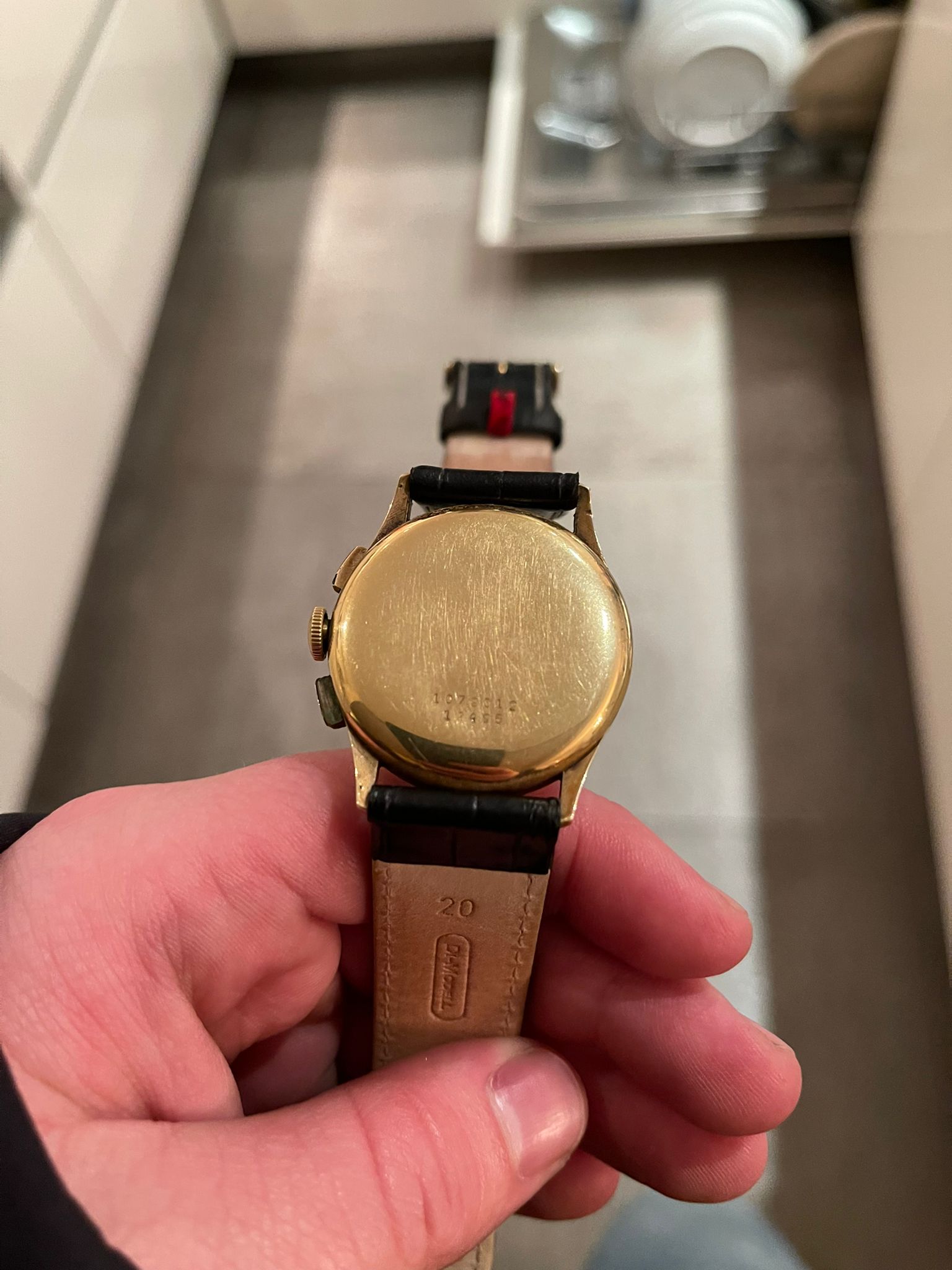

Volgens mij is de bandaanzet 18 of 19mm. De 20mm lijkt te groot.

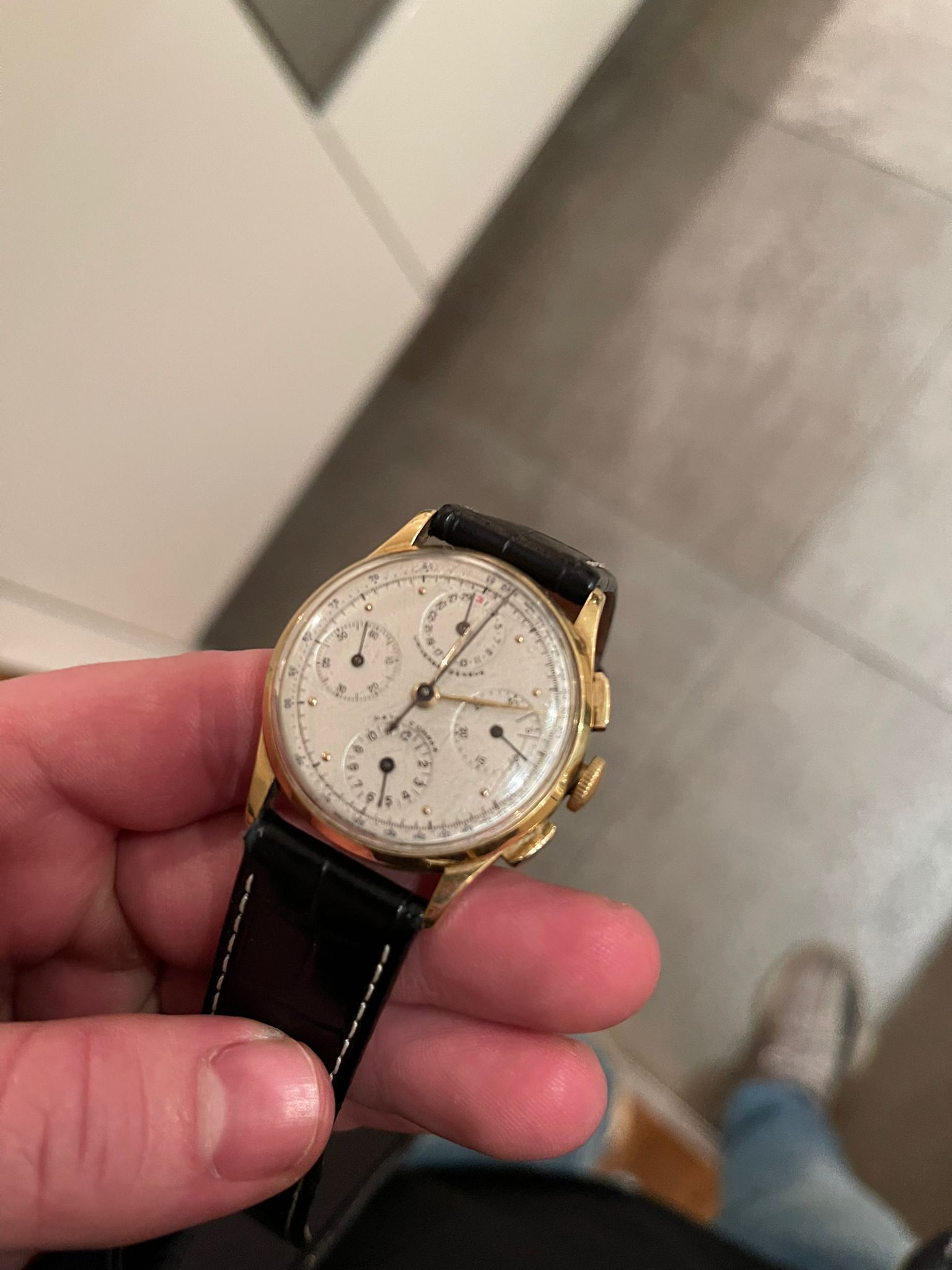

Verder is er weinig over te zeggen op basis van je foto’s.

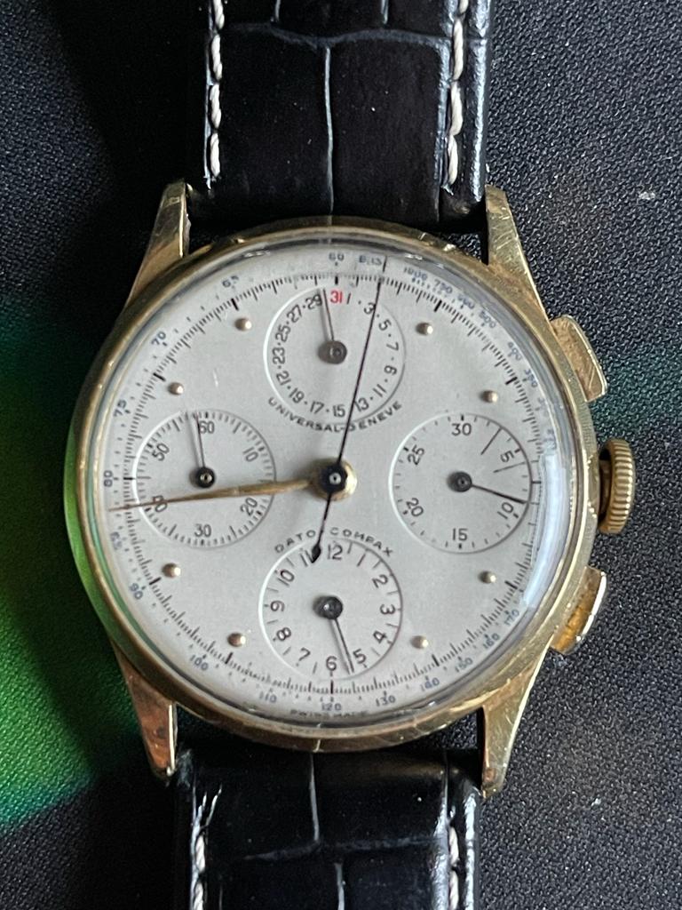

Volgens mij is het een Dato-Compax.
Zijn er niet veel van gemaakt.
Maar je zou echt even een scherpere foto moeten maken van de wijzerplaat.
Ben overigens bijna zeker dat het een Dato-Compax is, want enige andere model met die wijzerplaatconfiguratie (en zonder maanfase) is de Aero-Compax, en die heeft een extra kroon op 9 uur. De gouden batons.

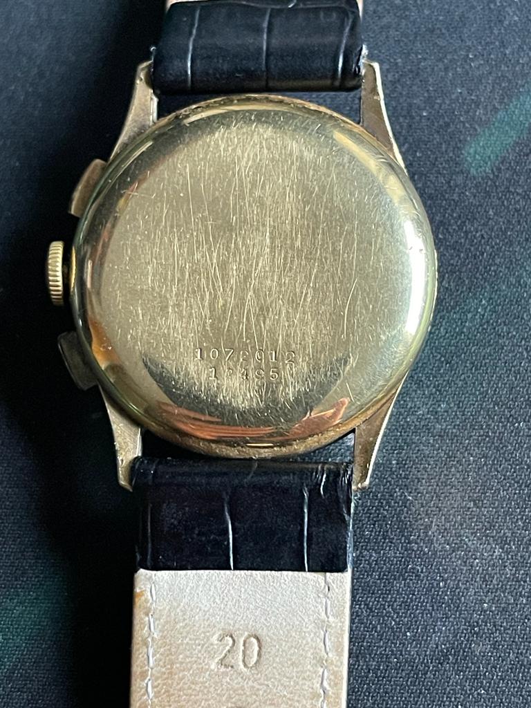

Indien 18K goud (even goudmerkje zoeken in de achterdeksel) is het ref. 12495 met een cal. 285. Uniek voor dit model - en volgens mij zelfs uniek in die tijd - was de aanduiding voor dag van de maand in de subdial op 12 uur.
Prijs die je betaald hebt was correct in 2004, maar krijg je ze nu zeker niet meer voor :slight_smile:
Het is niet een dagaanduiding, maar de datum.
Dat zit hetzelfde op de tricompaxen.
Die krijg je ook niet meer voor dit geld.
Dat klopt inderdaad, nu zie ik het.

Hier nog een paar scherpere foto’s die inderdaad ‘Dato Compax aangeven. Op de achterkant staat 12495.
