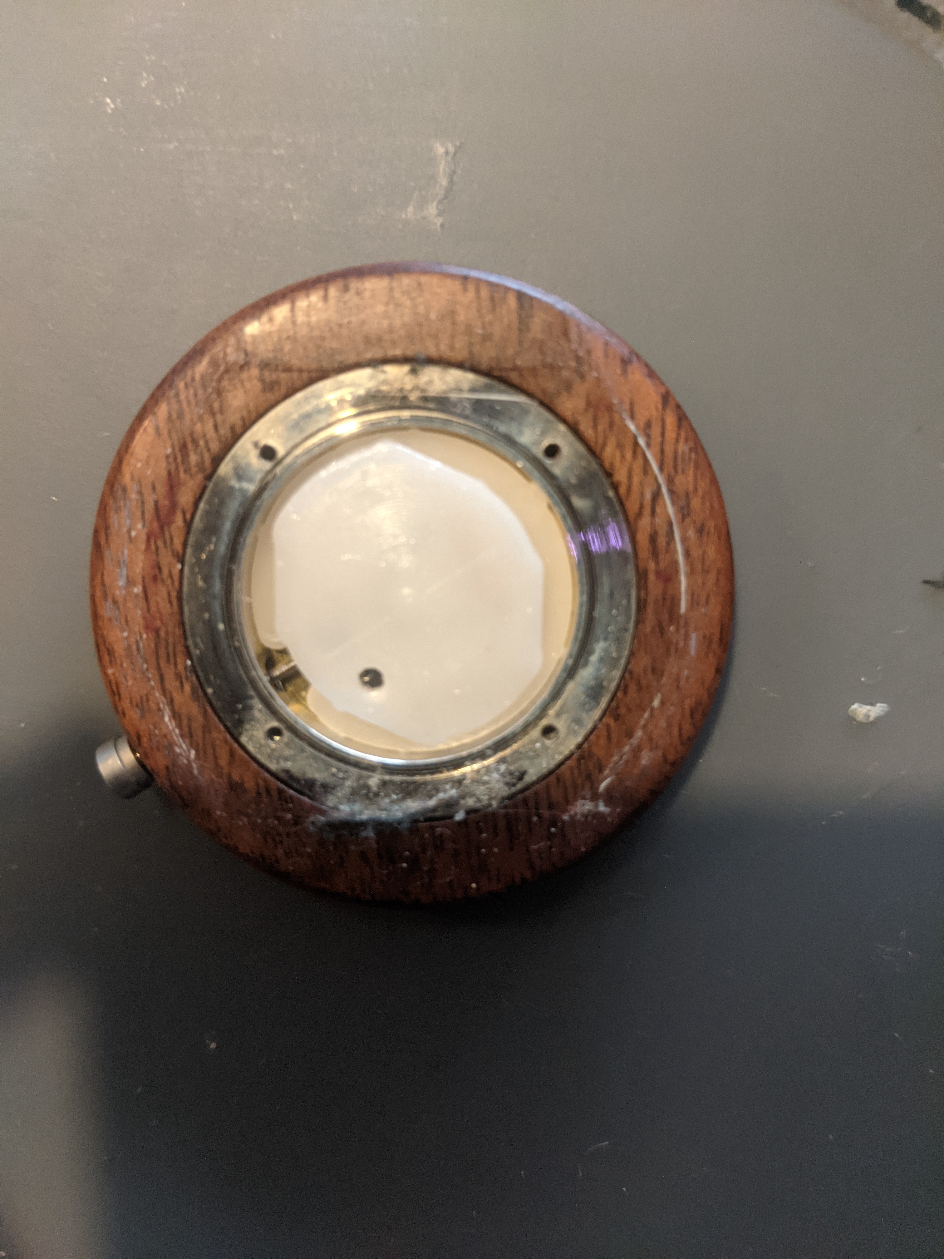

Ik hoop dat dit niet vloeken in de kerk is. Maar ik heb vrij slanke polsen en het heeft nogal even geduurd om een mooi horloge hierbij te vinden. Paar jaar geleden heb ik de Kerbholz Heinrich (Walnut/Blauw) gevonden. De kleine faceplate werkte goed en ik vond het ook een leuke stijl.
Na de aankoop is in de span van een jaar is echter al 2x het uurwerk vastgelopen, de eerste keer werd er gedacht aan een lege battery, maar na 2 dagen liep ie weer niet meer, dus toen is uurwerk vervangen. Paar maanden later was het weer raak. Ik heb het toen met beetje verdriet weggelegd. Toen kwam de pandemie en waren er wat andere zaken belangrijk. Dat zijn ze nog steeds, maar ik zou toch graag mijn horloge weer gebruiken.
Mijn vraag, in hoeverre is het mogelijk om uit een andere horloge hier een uurwerk in te plaatsen wat iets minder last heeft van stofopbouw? Is dat iets wat ik zelf kan doen? Ik heb al contact met Kerbholz contact gehad en die zeggen: out of warranty, sorry.

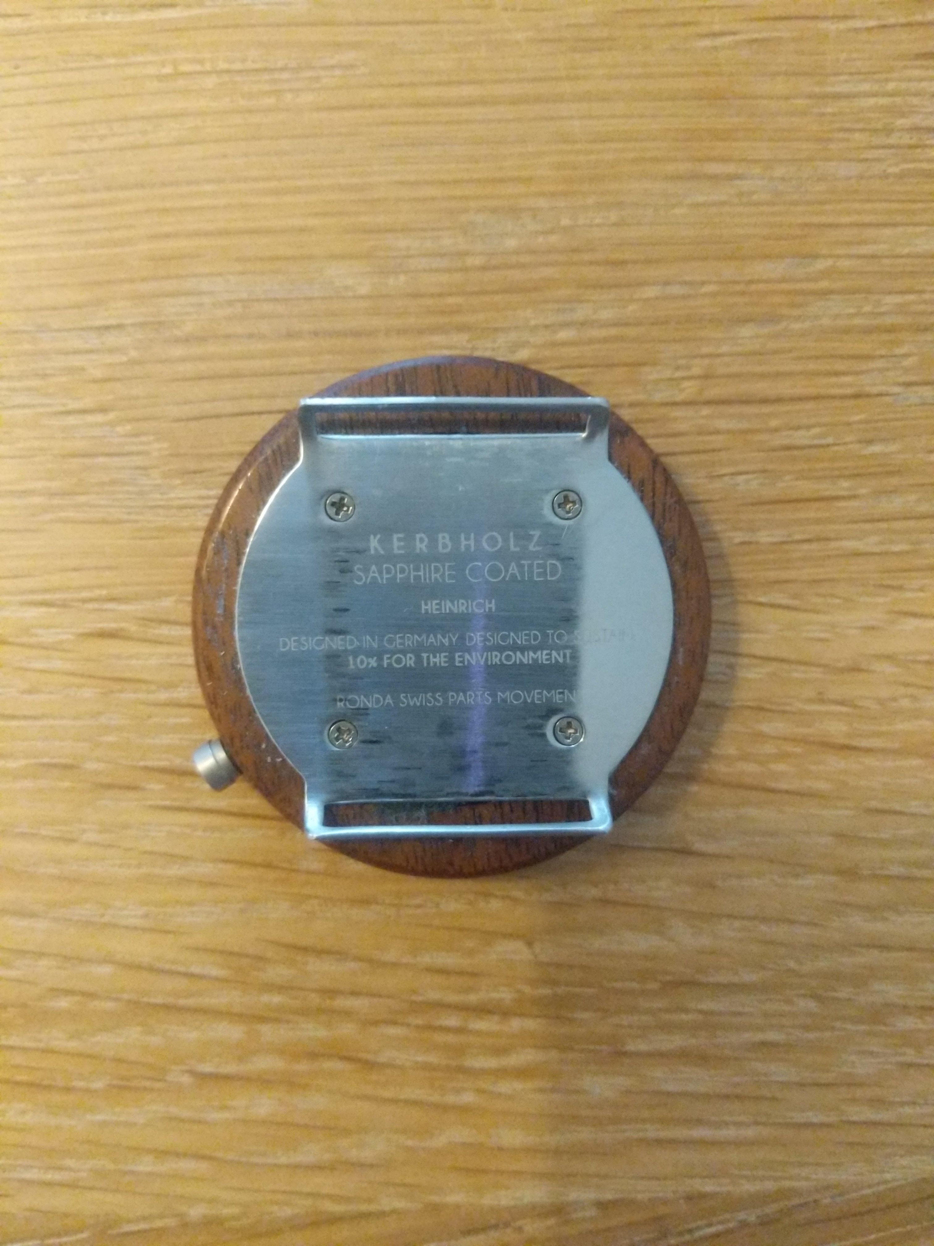

Heb nog even op de achterkant gekeken, er staat op: Ronda Swiss Parts Movement.
Ik zal me inhouden en die schroefjes maar dicht laten?
Dat verhelderend niet veel helaas.

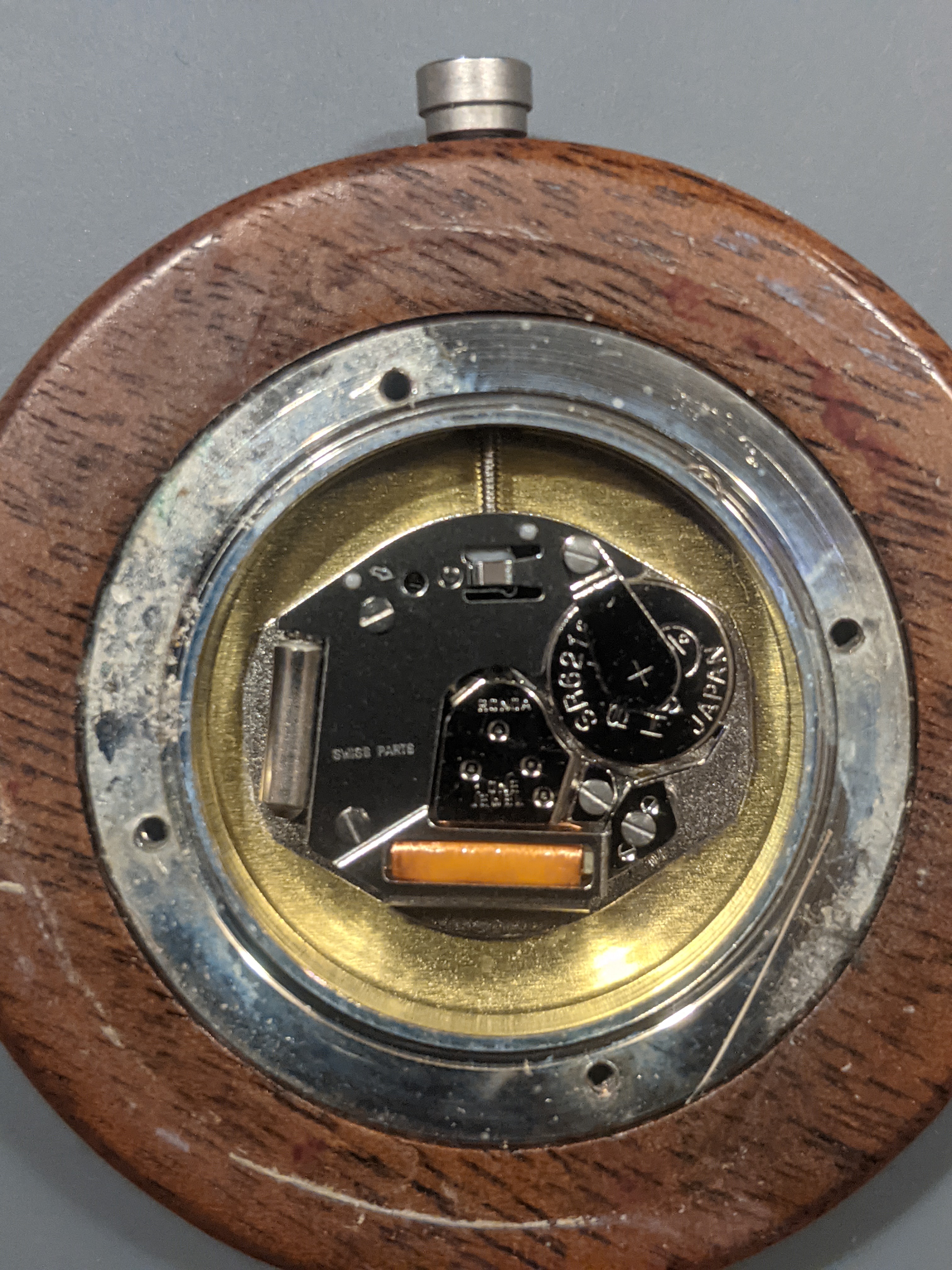

Dat witte plastic kapje gaat er zo af denk ik. Een Ronda-uurwerkje is op zich niet slecht. Maar allicht zit gewoon de batterij niet goed, wie weet.
Batterij ziet er goed uit, geen duidelijke stof te zien hier. Nog ideeën?
Sony batterijen (is niet leesbaar maar ik herken hem) zijn gewoon goed. Of waren goed, want sinds kort gaan ze onder de naam MuRata. Heb er vandaag nog eentje in een Grand Seiko geplaatst. Dat zal het probleem niet zijn, het Ronda werkje is wel bottom-end - er zal allicht een betere kwaliteit uurwerk in te zetten zijn, die ook past. Desnoods ook van Ronda, want je kunt ook gewoon een maandagochtend-uurwerkje hebben getroffen.
Ik zie verder ook niks geks, de batterijplaatsing is OK. Werkje vervangen is geen slechte optie en hoeft niet heel duur te zijn. Al op de kaart gekeken voor iemand uit je regio…?
Edit - er zit toch wel een dekselpakking in? Ik zie de sleuf, maar hopelijk zit-ie aan je deksel binnenzijde geplakt. Plaats die heel zorgvuldig terug voor het dichtschroeven…!

Er zat een hele dunner zwarte o-ring, die ik heb voorzichtig in het gleufje gelegd. Maar dat is alles wat er zat. Het horloge is ook alleen maar spatdicht.
