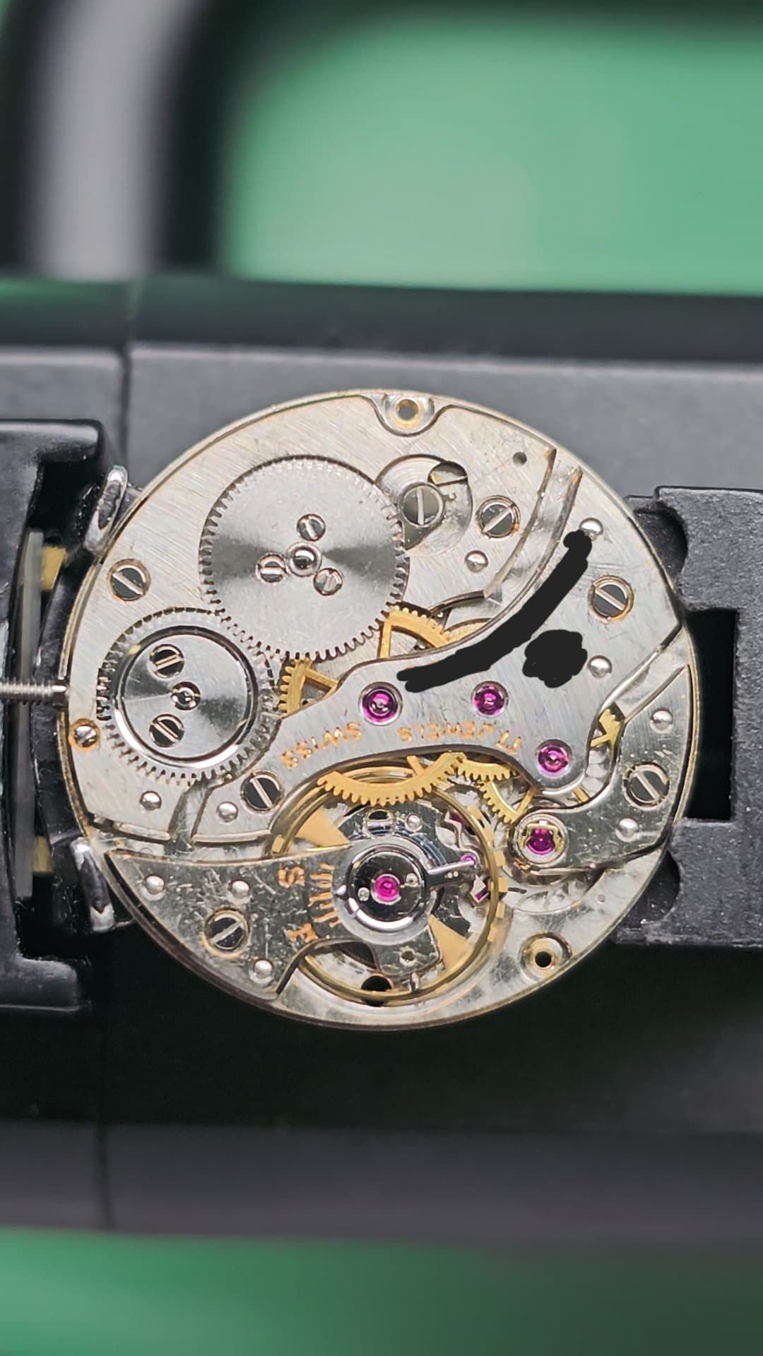

Heb je gedetailleerde foto’s? Gewoon omdat het mooi is om te zien :smiley:

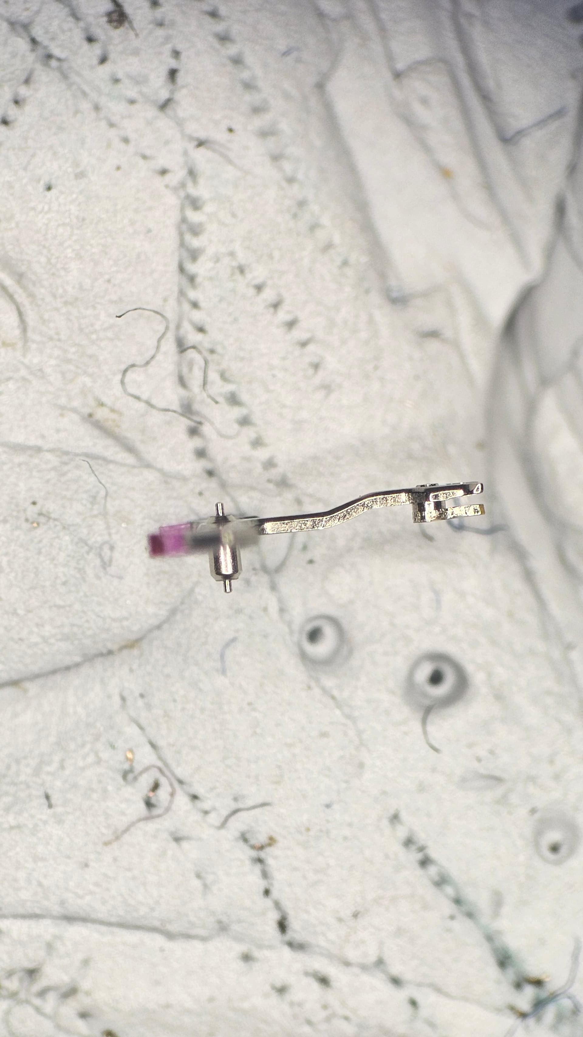

De 1003 (ook wel piguet 21) is geen eenvoudig uurwerk om goed lopend te krijgen, het anker heeft een knik en is hierdoor moeilijk te stellen, balans band is dun en gevoelig, ik hoop dat het een uitvoering is met shock protectie anders ook een grote kans op breken vd balans as. Ook de veerton is eenzijdig gelagerd op de ton kloof. Veel succes met het vinden van een expert!
Zo zou het uurwerk er ongeveer uit moeten zien, bij vacheron is hij volgensmij geel
