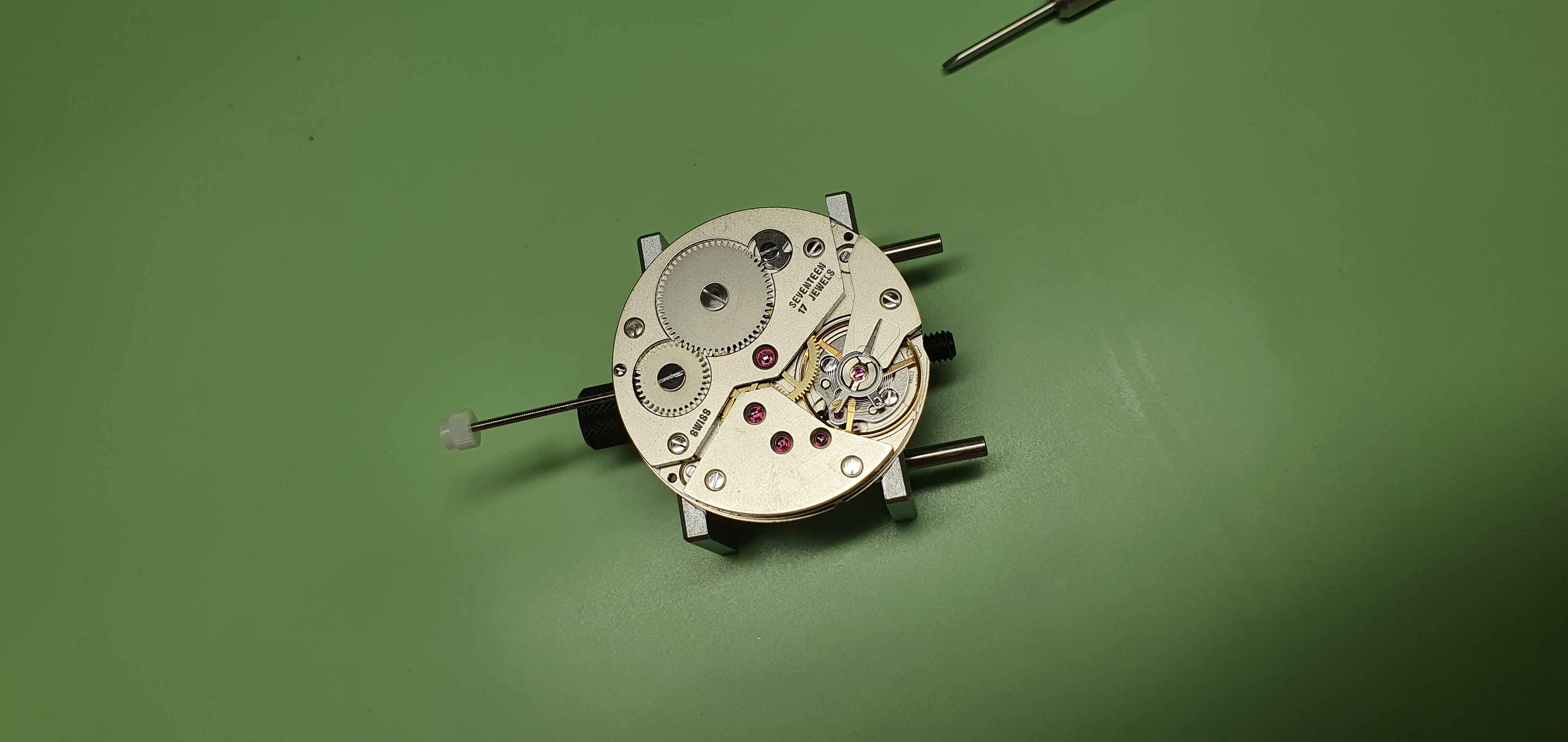

Dag twee hebben we eigenlijk in zijn geheel besteed met sleutelen, supergaaf! Eerst de theorie, en welke onderdelen we doorlopen tijdens de demontage en hoe een uurwerk in de basis werkt. Voor mij niet heel onbekend, maar alle details te horen krijgen van Gertjan (de docent) helpt toch enorm met het doorlopen van de demontage. In onze werkmap zitten illustraties van het uurwerk, een aantal daarvan heb ik al met jullie gedeeld.

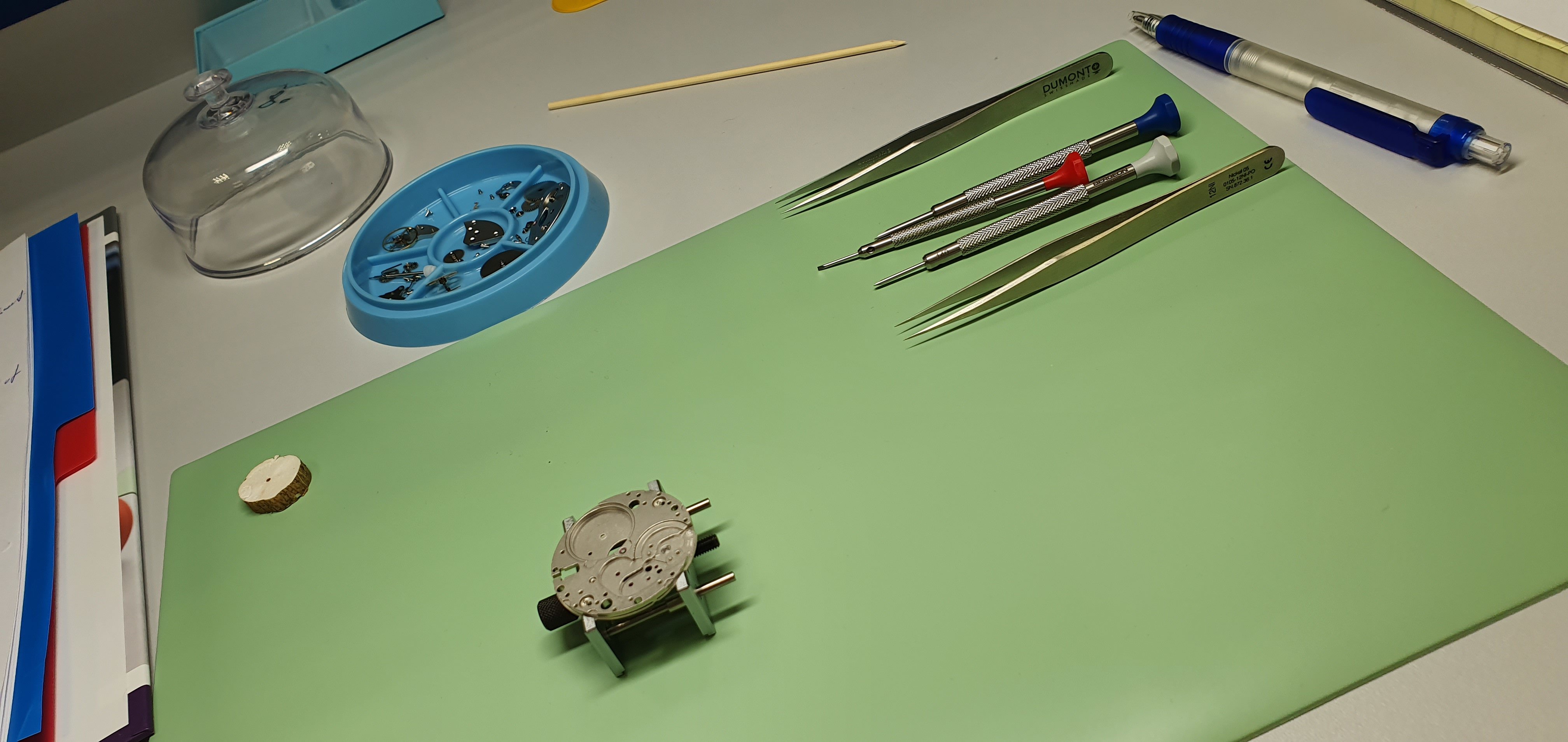

En dan, aan de slag! Als eerste zorgen dat je het minutenrad veilig stelt, deze zit los op de wijzerplaatzijde van het uurwerk en wordt normaal op zijn plek gehouden door, je raad het nooit, de wijzerplaat! Ook letten op de minuscule as voor de kleine seconde, die is héél kwetsbaar dus opletten bij het opklemmen van het uurwerk!
Als allereerste krijgen we de opdracht om gelijk een van de meest kwetsbare onderdelen te verwijderen; de balans! Twee schroefjes los, en dan voorzichtig van zijn plek halen, en ondersteboven in de onderdelenstolp plaatsen. Met enigszins trillende vingers omdat ik niks wil slopen, lukt het me om de balans te demonteren. Nog net geen gevoel van euforie, maar het scheelt niet veel! Dan door met het demonteren van de ankerburg en het anker, óók opletten geblazen!
De volgende stap is het demonteren van de pal en het palrad, en het kroonrad waarbij de schroef een linkse schroefdraad heeft…. Dus niet per ongeluk de verkeerde kant op willen schroeven, anders breekt hij af! Dat lukte ook allemaal, zélfs zonder zichtbare krasjes aan de schroeven maar dat kan ook aan mijn ogen liggen hoor.
Vervolgens is de tirette en de tirette-veer aan de beurt, samen met de hebel en de hebelveer. We worden gewaarschuwd voor die laatste, die springt héél makkelijk weg! Gertjan geeft aan met het geleverde zakmesje een punt aan een penhoutje te snijden en die te gebruiken om de hebelveer op zijn plek te houden. Dat lukt, en stiekem ben ik best trots op hoe het gaat tot nu toe! Mijn buurman verliest in dit proces een onderdeeltje, maar dat is al snel weer gevonden met wat hulp en de zaklamp van de telefoon.
De radertrein is het volgende wat gedemonteerd mag worden, en dan zijn we er eigenlijk al. Eerst de kloof verwijderen, dan voorzichtig de veerton onder het centrale rad uithalen en daarna een voor een de raderen met een tangetje verwijderen. Tot slot kom je dan bij het ankerrad en zit het werk er voor nu eigenlijk op.

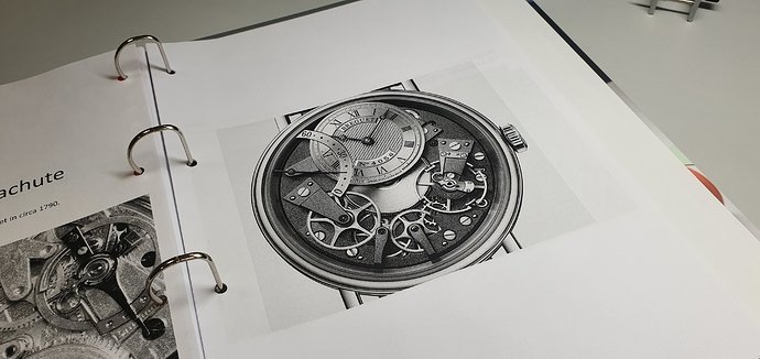

We krijgen een extra hand-out van Gert-Jan, om toe te voegen aan onze lesmap. Vandaag gaat het over onder andere diverse shock-systemen.
Over de jaren heen zijn er allerlei manieren bedacht om een uurwerk te beschermen, en dan met name het raderwerk en tappen. Het gebruik van robijnen, dekstenen, chatons, veersystemen over de jaren heen wordt uitgelegd en we krijgen enkele voorbeelden te zien. Tussen de uitleg door gaan er soms vergrote voorbeelden door de klas, of oude zakhorloges die laten zien wat er op dat moment behandelt wordt. Ik vergeet daar soms foto’s van te maken, daar zal ik komende lessen beter op letten!

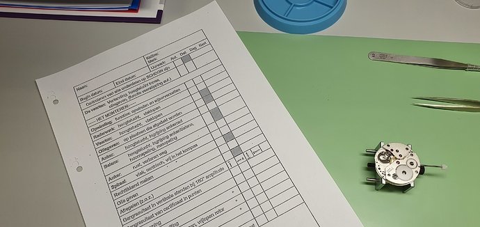

Door naar het sleutelen dan! We krijgen een aftekenlijst van Gert-Jan waar we op bij gaan houden wanneer het horloge uit- en in elkaar is geweest. De komende tijd gaan we dat minimaal 5 keer doen. Bedoeld om wat routine te krijgen, en op te letten dat we netjes alle stappen doorlopen. Gert-Jan komt langs, en tekent de lijst af. Zeg maar de sticker van een zonnetje of een raceauto in je schriftje van de basisschool!
Als eerste moet de balans dus teruggeplaatst worden, een lastig klusje. Het minuscule palletje, wat de impuls doorgeeft aan het anker, moet precies in de minuscule uitsparing van datzelfde anker vallen. Met wat gepriegel zit hij op zijn plek. Maar dan? Hoe test je dat het goed zit dan? Die uitleg heb ik gemist, of is nog niet gegeven, dus ik zit even vertwijfeld om me heen te kijken. Even voorzichtig de balans een zetje geven dan maar, kijken wat er gebeurt. Hij beweegt, maar niet zoals een balans hoort te bewegen volgens mij. Nog meer twijfel….
Wat te doen? Dan maar weer uit elkaar en een nieuwe poging, want ik wil niks beschadigen! Poging twee verloopt hetzelfde, en volgens mij zit hij ook weer precies op dezelfde manier op zijn plek. Toch eens verder nadenken… wat als ik het horloge een klein beetje opwind? Dan zou er vanzelf beweging moeten komen als hij goed zit! Voorzichtig draai ik aan de kroon. De rest van de onderdelen zat immers al goed op zijn plek, dus daar kan het niet aan liggen. Nog een paar keer draaien, en dan komt hij tot leven! Hij lijkt het goed te doen! Ik ontspan de veerton weer, en probeer het nog een keer. My god, it’s alive! ALIVE!!
Wéér een momentje van euforie, en ik merk dat ik wéér heel blij wordt van dit werk! Ik vergeet helemaal Gert-Jan te vragen om te checken en begin aan mijn volgende cyclus van demontage. Onderdeel voor onderdeel gaat het uurwerk weer uit elkaar, totdat ik alleen de platine nog heb, met daarin de geklonken robijnen etc, maar minus alle kloven en raderen en dergelijke.
Nu wél even op Gert-Jan wachten, en ik ben één dingetje vergeten: op één van de kloven zit een klein stalen ringetje, om frictie tegen te gaan, en die ben ik vergeten. Een onderdeel wat je ook makkelijk over het hoofd ziet, maar óók makkelijk verliest! Opletten dus.
De krabbel wordt gezet, en we beginnen weer aan het in elkaar zetten. De tijd vliegt echter, dus heel ver kom ik hier niet mee. Volgende week dan maar weer verder, al baal ik dat ik dan een week moet wachten. Ik lijk wel een kind… met kerst… die het grootste cadeau uit mag pakken!
