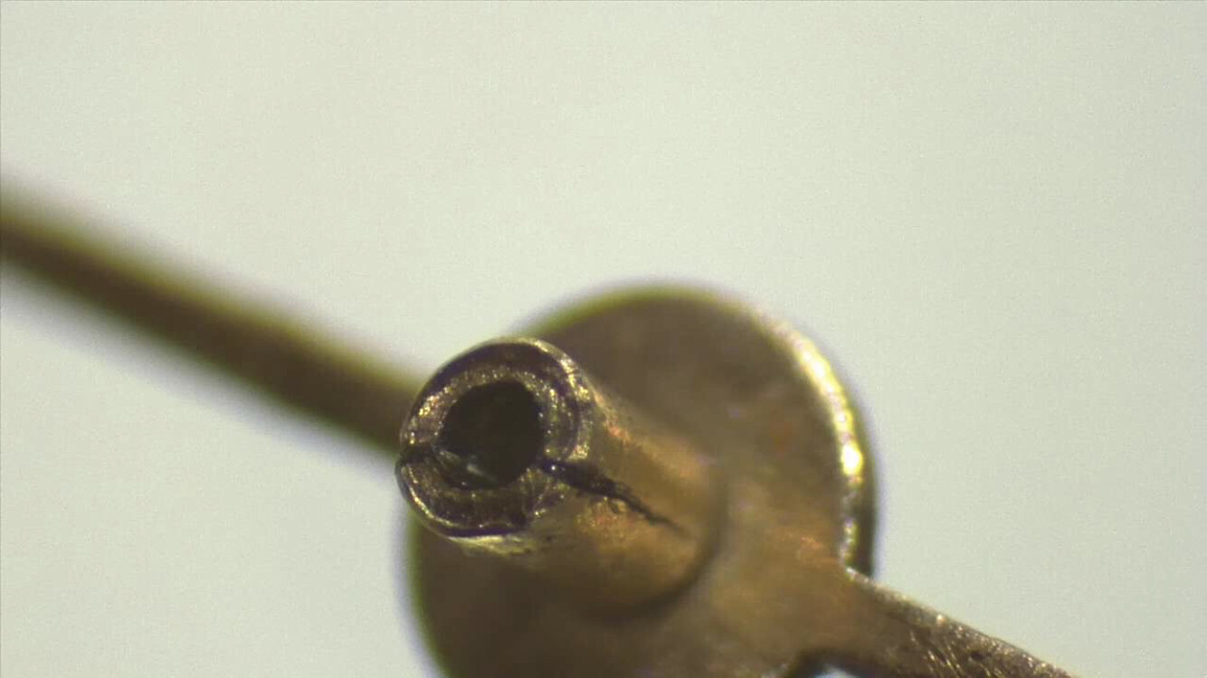

Klopt wat Jeroen zegt, ter aanvulling het kan ook nog dat er een scheur in de bus zit zoals hier.

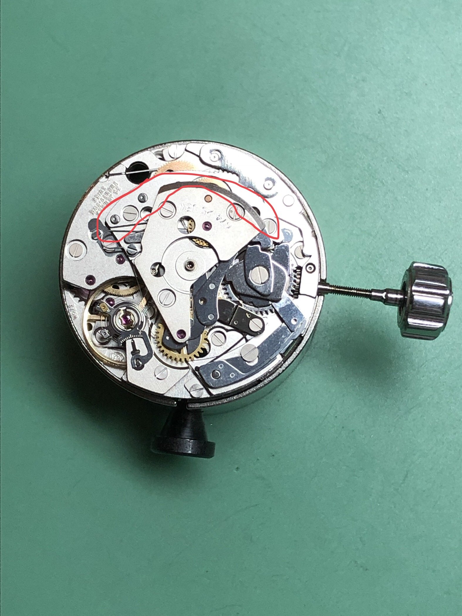

Dus niet constant en als het een paar seconden is dan kan het ook nog de hamer zelf zijn. Deze is een stukje te bewegen en als si vast zit dan kan je ook dit soort vreemde dingen aantreffen.
Mocht het verschil meer dan 2 seconden zijn ( dus op 3 of 57 terug springen) dan is de wijzerbus waarschijnlijk los op de as
